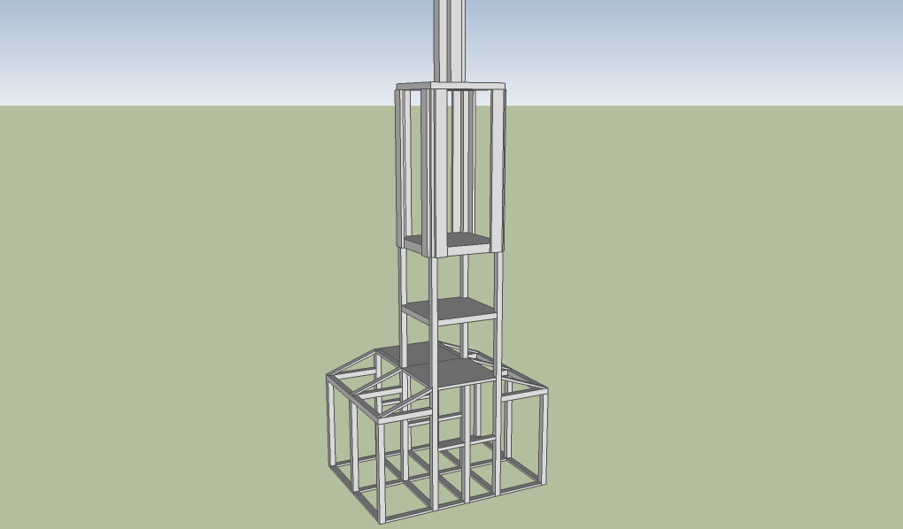

Voici quelques schemas vous exposant mon projet de structure de maintien. La structure principale est assistée par une structure secondaire dans les bas-cotés.Les contreforts plats du clocher seront des parties apparentes de la structure. Le dôme sera aussi consolidé dans son interieur.
N'ai-je rien oublié?
La structure pourra t'elle ainsi supporter le poids assez consequent du papier?

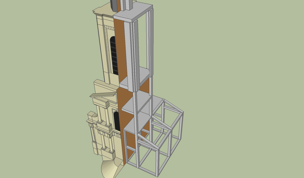

Ici, on peut voir plus en detail l'insertion du support dans la gangue de papier. (Logiciel Google Sketchup)
Notez que la facade inferieure ( sous le fronton) est independante du clocher.

Reamrquez ici la structure secondaire, jouant le rôle d'arcs-boutants pour la structure principale

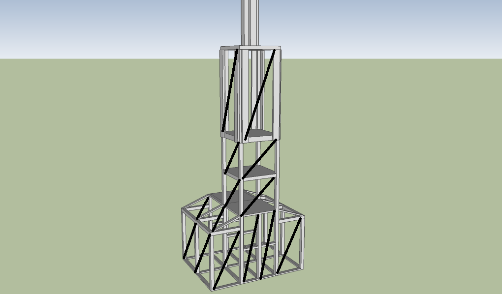

si tu veux que tienne bien, tu devrais rajouter des croisillons entres chaque segment... voir juste une diagonale, ca devrait suffire.
Sinon, très beau boulot, le première j'étais persuadé que c'était la photo d'un vrai bâtiment
Edit: comme ca:

Ta structure, en quel matériau est-elle ?
Et les diagonales de renfort, il faut les croiser, pour avoir une rigidité dans les 2 sens.

1 / La structure sera en carton mousse : il peut supporter le poids du papier tout en etant facile a découper.
2 /Je n'aurais pas besoin de croiser les contreforts (Geometriquement votre^^) car un triangle ne peut se deformer. Alors autant économiser le materiau!

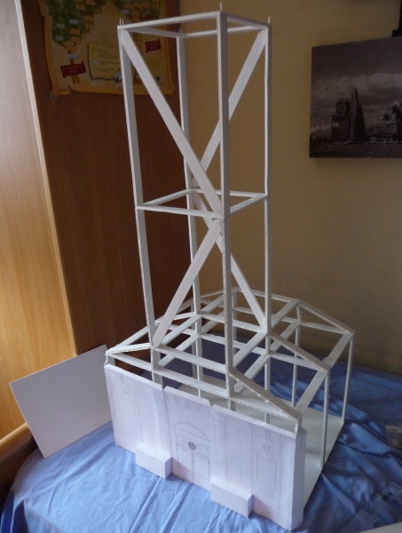

J'ai reconsidéré l'Histoire des renforts digonaux, ce sera indispensable car le carton-plume que j'utilise est fin ( 3mm) J'ai du refaire le 3D. La, je commence a monter la partie du bas^^

Et voila, la structure est presque achevée ( il manque un petit étage de 12 cm en haut)et J'ai commencé la facade de papier...
