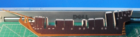

Voilà plusieurs tentatives que je fais pour commencer le Black Pearl mais je n’arrive pas à avoir une belle pièce de départ (j’ai oublié le terme exacte, mais c’est la pièce centrale du bateau)
Cette pièce est constituée de 2 faces que je veux coller sur un carton de 0.5 mm en recto-verso, mais soit ça gondole, soit ça colle pas (et quand je veux découper, j’arrache tout) ]:-)
Normalement je devrais obtenir ça :
Une nouvelle idée pour faire cette première pièce c’est ça :
Mais à 10€ les 25 feuilles, avant d'acheter j'aimerai savoir si ça marche.
Est-ce que quelqu’un à déjà utiliser ce genre de papier ?
Si oui, comment le trouvez vous ?

Je ne connais pas ce produit, mais quand je dois renforcer des surfaces un peu importantes, j'utilise la colle en aérosol "3M Photo Mount" ou avec du ruban double face de 50 mm de largeur.
Bonne suite et à bientôt avec les photos . . .

J'en ai à la maison. Ça marche bien, le rendu est propre.
Le modèle que tu présentes est opaque blanc, j'ai pour ma part la version transparente autocollante (il n'y a que 8 feuilles A4 par contre).
Il existe une version repositionnable aussi.
Tout dépends de la teinte que tu imprimes, il ne faut pas oublier que le blanc ne s'imprime pas, ainsi une couleur claire donne forcement moins bien avec du transparent.

Exact j'avais trouvé du transparent de ce type chez Pearl,excellent mais l'incovénient c'est le blanc qui ne s'imprime pas,sinon j'ai eu de trés bons résultats.

je fait pareil. Attention il y a une version repositionable et une version définitive de cette colle, il faut bien sur la définitive

Merci à tous pour vos réponses.
J'ai déjà essayé de trouver une colle en spray, sans succès :cry:
Tu l'achètes où la "3M Photo Mount", Michel Cerfvoliste ?
Le Black Pearl n'a pas de blanc (hormis les languettes), et il est plutôt de couleur sombre, donc je pense que je vais essayer le papier autocollant opaque (dès que j'ai une minute)
Heureusement que vous m'avez prévenu pour la version repositionnable, à tout les coups, je l'allai acheter sans faire attention :?

Ici, à Pithiviers, il y a deux magasins où j'en ai trouvé ; un papetier au centre ville et un "Plein Ciel" dans la zone commerciale . . .
Alors à Metz, tu doit avoir l'embarras du choix !
Tu en as chez "Bureau Vallée", il le vendent peut être même sur leur site ? ( http://www.bureau-vallee.fr/solr-search ... c&mlevel=3" onclick="window.open(this.href);return false; )

Dans n'importe quel magasin de loisir créatif on peut trouver de la colle en bombe 3M.
C'est toutefois assez cher, entre 15 et 20 euros en général.

Un peu cher, mais ça dure des années !
Vu les petites quantités utilisées pour nos modèles . . .
Bons collages, Michel

J'ai terminé une bombe qui avait plus de 10 ans, elle était un peu jaune mais une fois collé on ne peut plus rien voir.
Ce n'est pas fait pour du transparent !
Après utilisation, ne pas oublier de purger le tête, bien lire la notice !

Il m'est souvent arrivé de coller du plastique transparent avec cependant car elle laisse une très fine pellicule sur la surface (comme un petit crachin) beaucoup moins visible au collage qu'une autre colle. (dans le cas de coller la surface entière et pas les bords)
Mais il faudra le refaire avec une neuve :D

J'ai trouvé du "3M Photo Mount", merci Michel Cerfvoliste.
Mais une petite question, pour coller ma page sur mon carton, je met la colle où ? Plutôt sur le papier, ou plutôt sur le carton ?

Plutôt sur le carton qui est rigide, le papier gondolerai !
Et à bientôt avec les photos du résultat . . .
