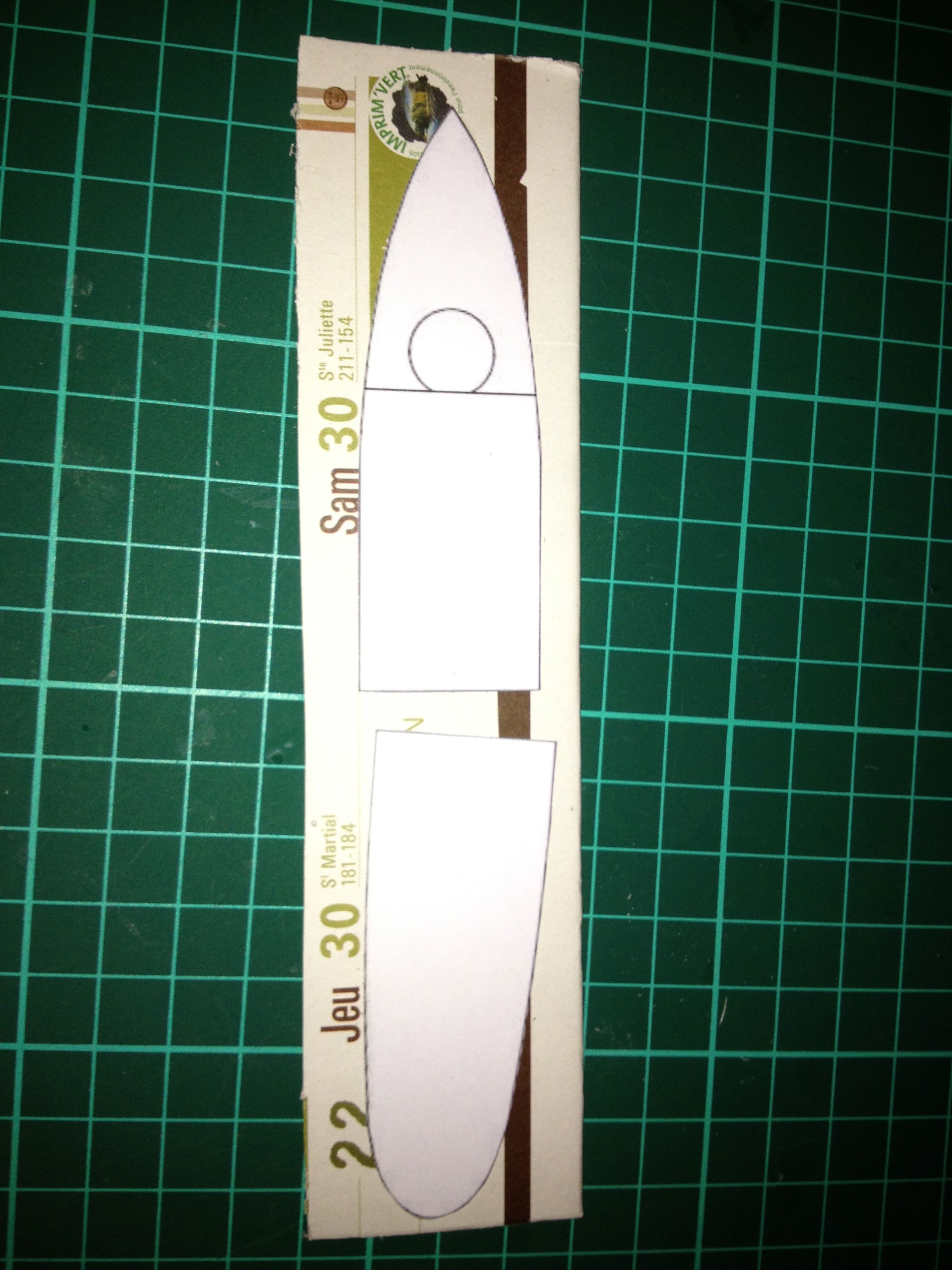

pour me détendre du going merry je m'essaie a un mini bateau d'Olli, en l'occurence la flower class corvette. Il s'agit d'un vaisseau de guerre de petite taille utiliser pour l'escorte anti-sous marine de convoi marchant pendant la deuxième guerre mondiale. Ce type de vaisseaux a été produit en très grand nombre.
A noter qu'il y a déjà un sujet d'Olli détaillant sa construction. Cependant j'ouvre celui-ci pour y ajouter mes photos et commentaires.

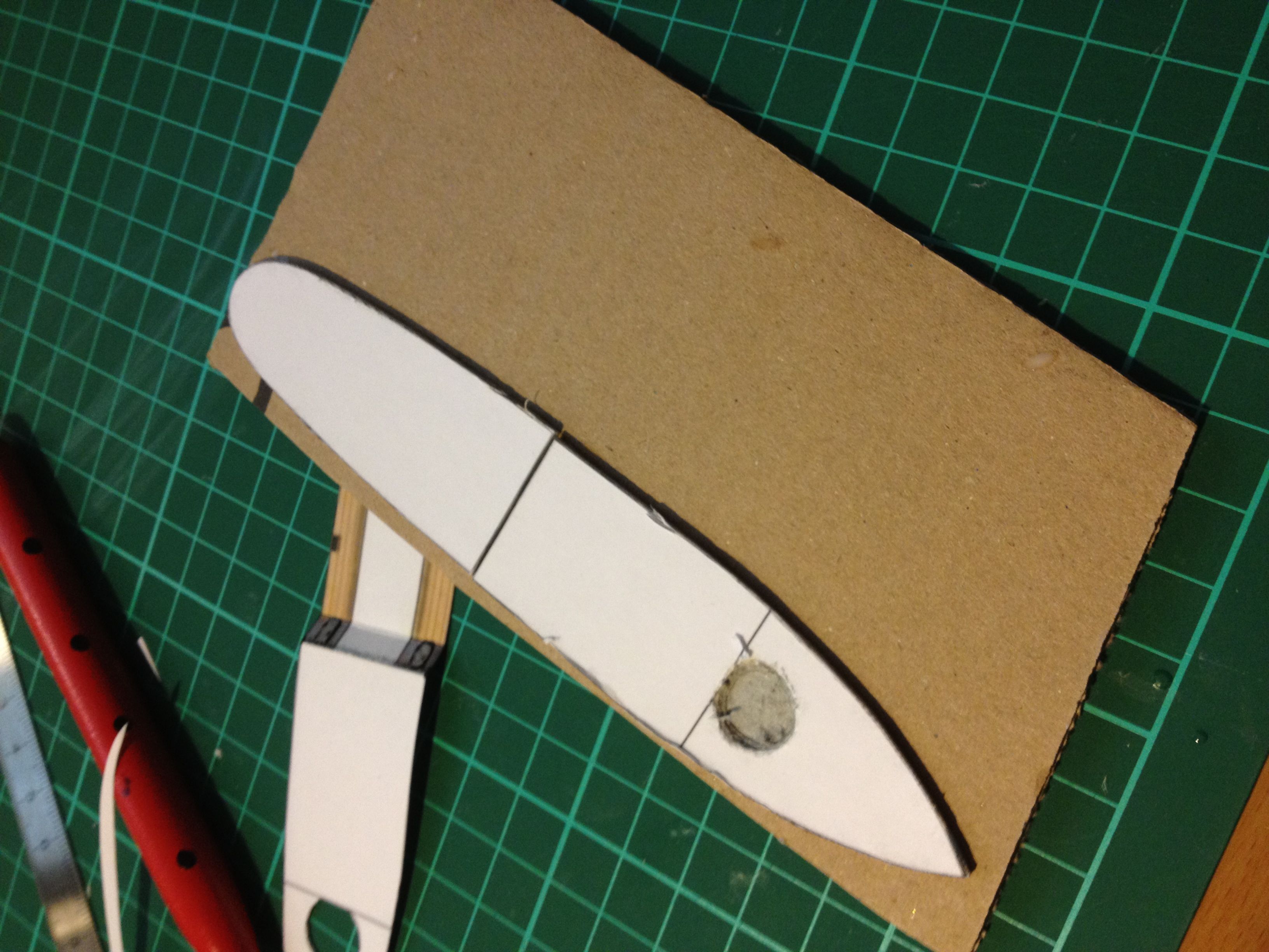

le sujet d'Olli montre qu'il faut coller les différentes parti sur du carton épais. Je choisi un calendrier de 1.5mm
Ca n'est pas assez épais, je rajoute une nouvelle épaisseur. Du carton d'emballage cette fois, un poil plus épais (4.2mm) mais il semble qu'il faille bien ça les ponts sont bien avance je prépare les bords de la coque. Voila les bords de la coque sont collés au reste. Ce qui ne se voit pas bien sur la photo est que le bas de la coque sur la moitié avant (jusqu'au décroché) n'est pas très beau car il ne s'appuie sur rien et n'a pas la bonne forme. Je pense qu'il faut soit rajoute 4mm de carton sous l'avant ou mieux rajoute comme je l'ai fait sur mon modèle de corsaire un fond de coque avec des languettes qui donnerai sa forme au bateau.

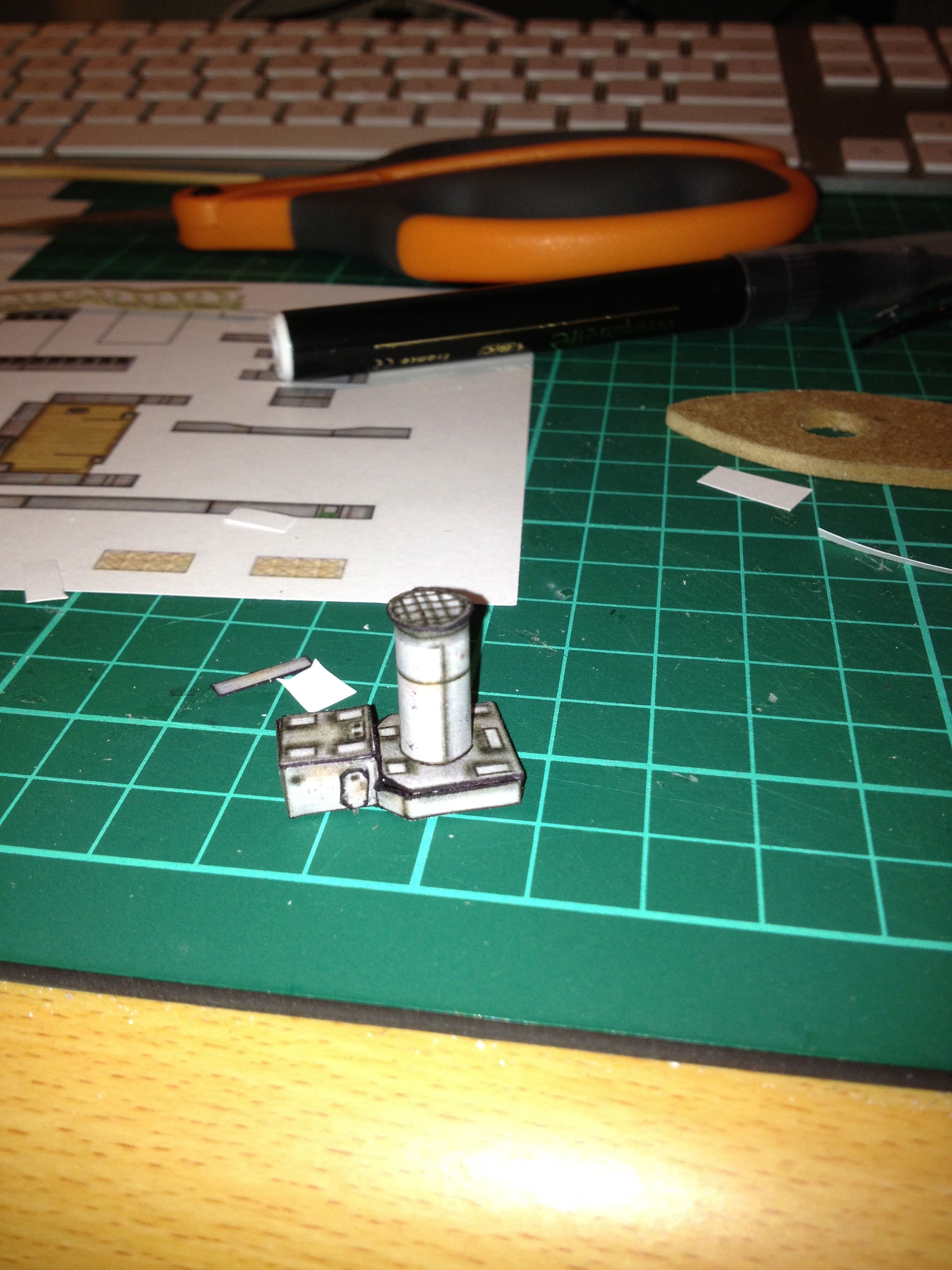

quelques progrès ce matin, en particulier en ce qui concerne les superstructures (pas sur des noms).
Quelques remarques:

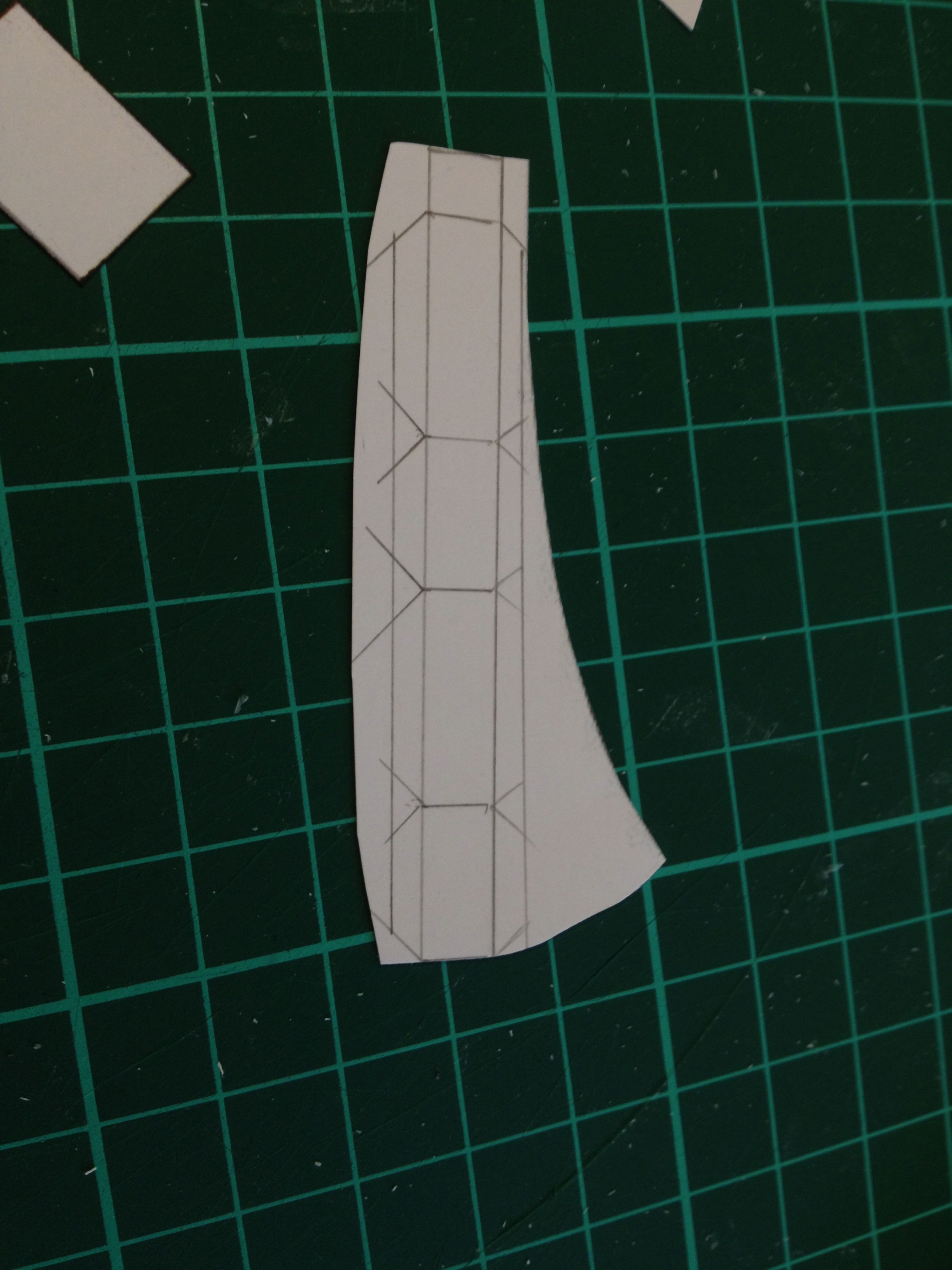

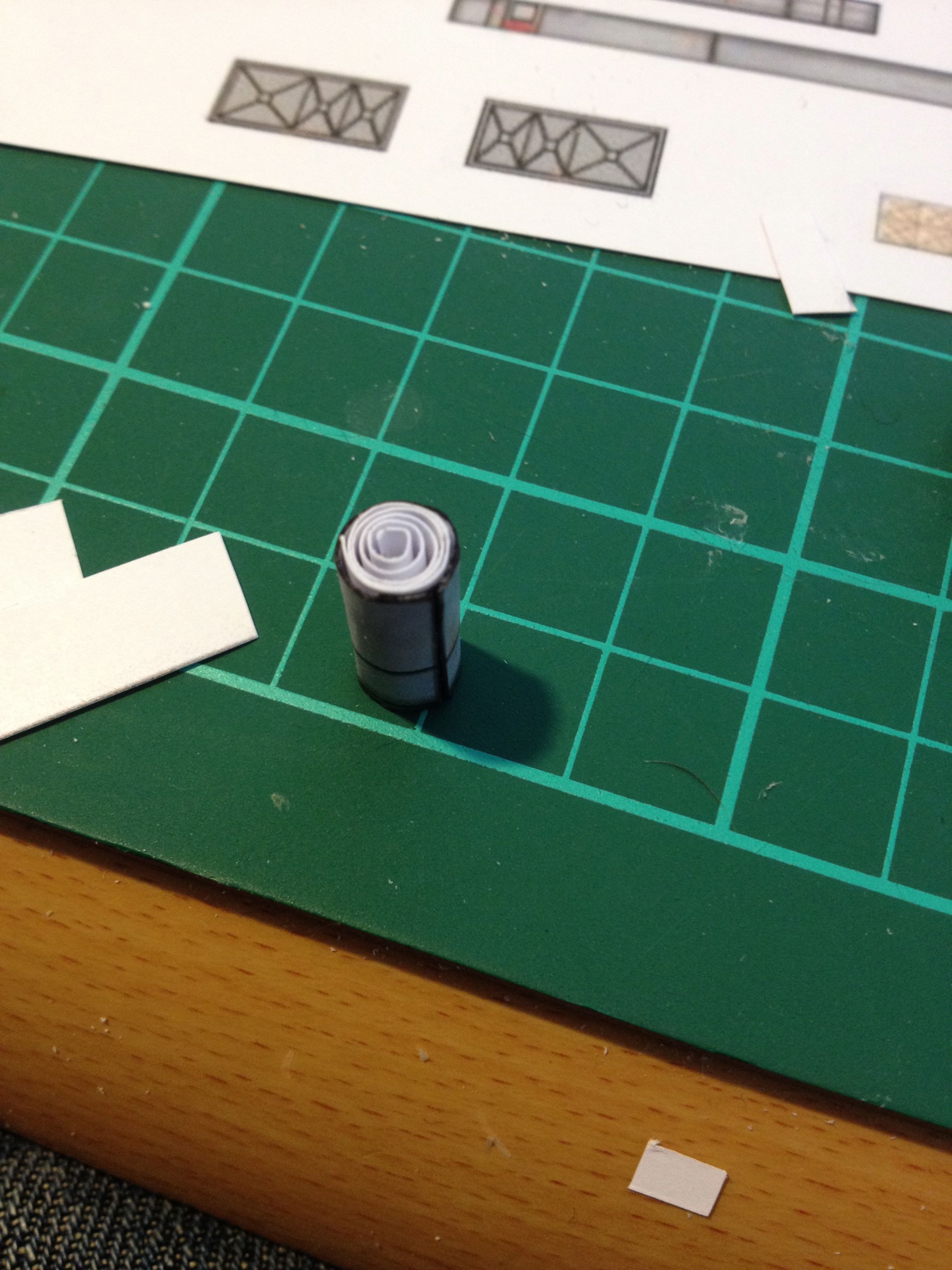

1) j'ai trouve l'utilisation du carton ondule pour augmente l'épaisseur des pièces comme le fait Olli dans son sujet de montage non optimale. En effet, le carton a une épaisseur peut precise (c'est mou) et est difficile a couper précisément. Je l'ai remplace avantageusement par du depron (voir photos). Idealement j'aurai eu accès a plusieurs épaisseur de depron (c'est vendu en 2 3 ou 6mm) mais je n'ai que du 3mm, pas de problème le depron est très facile a affiner avec du papier de verre. 2) pour la chemine, au lieu d'utiliser la languette pour réaliser le cylindre, je l'ai coupe et j'ai coller depuis l'intérieur. D'autre part pour avoir une meilleure rigidité et une meilleure surface d'encollage pour le dessus mais aussi pour l'attachement au batiment, j'ai rouler un morceau de papier de la meme largeur que la hauteur de la chemine. J'ai ensuite introduit ce rouleau dans la chemine et l'ai collé en place (dans la photo le rouleau n'est pas encore collé). c'est une technique qui m'a été conseille par Zathros du forum Zealot.com et que j'emploie ici pour la première fois, avec succès il me semble
Voici le résultat pour l'instant.
Quelques remarques:

Ca commence très bien.
J'utilise la technique du rouleau pour les tubes depuis un moment déjà et je crois bien que j'aurai du mal à revenir à la technique de la languette...

Très intéressant cette technique, et joli montage !
Merci pour le "tuyau" et bonne suite, Michel

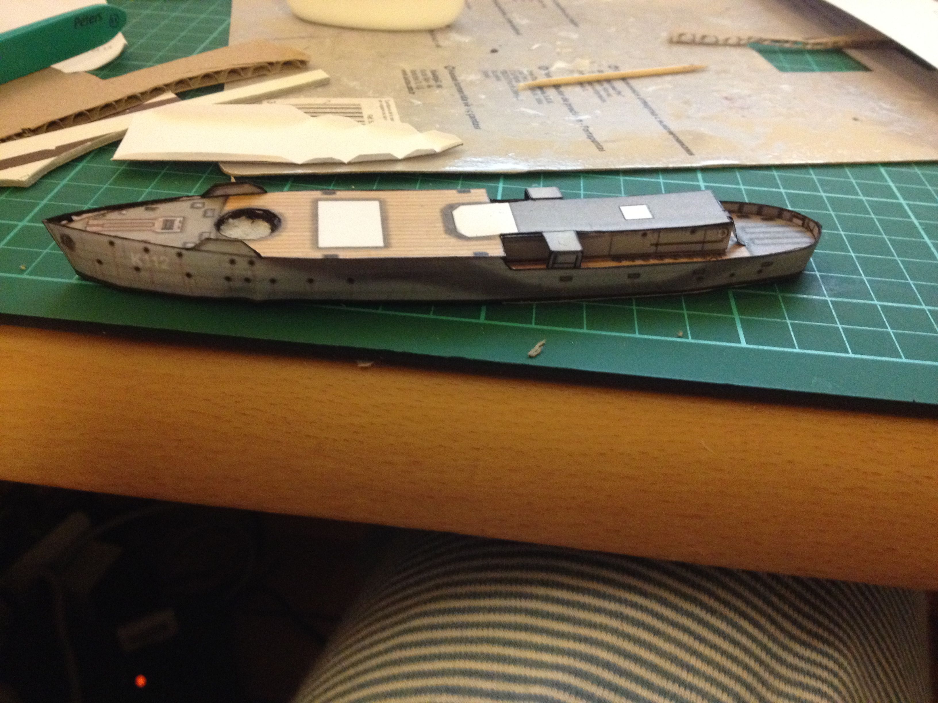

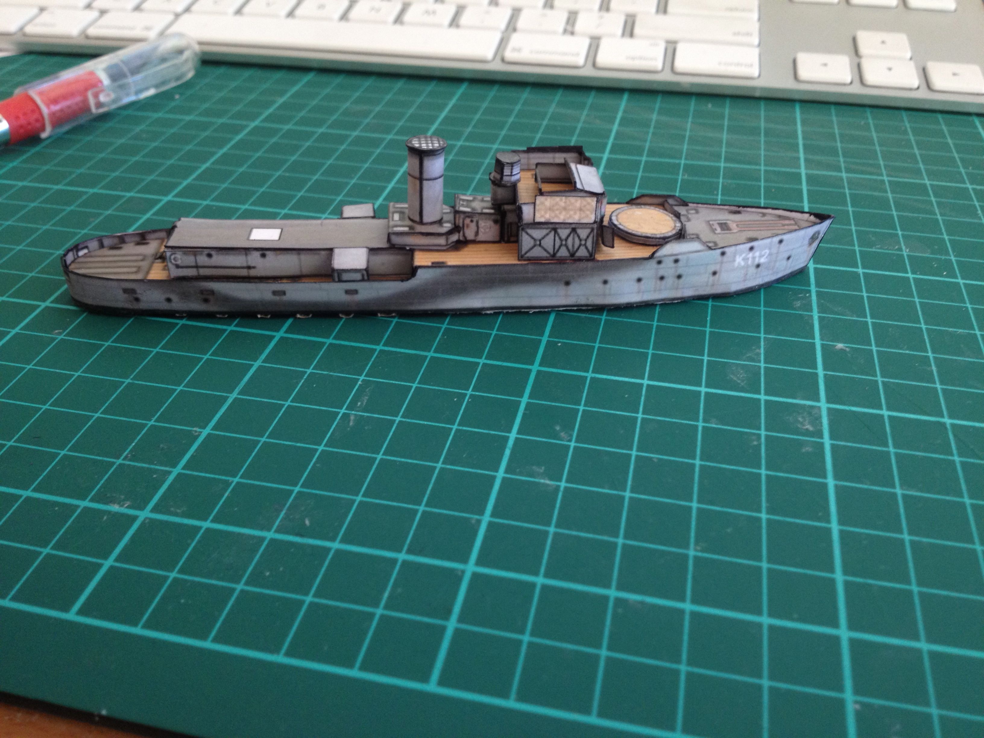

J'ai fait pas mal de progrès mais je vais présenter les photos dans l'ordre.
L'etape suivante étais la cabine et j'ai voulu essayer de la monter différemment de la technique d'Olli (qui utilise un sol renforce de forte épaisseur). Cette technique fonctionne bien mais gérer l'épaisseur des renfort est parfois complexe (je n'ai que du depron 3mm donc tous ce qui n'est pas un multiple de 3mm nécessite de faire des épaisseur de carton qui devienne dure a couper ou d'amincir le depron ce qui n'est pas très précis)
J'ai donc créer un renfort en papier pour former la boite. puis j'assemble se renfort avec les pièces d'Olli et le résultat

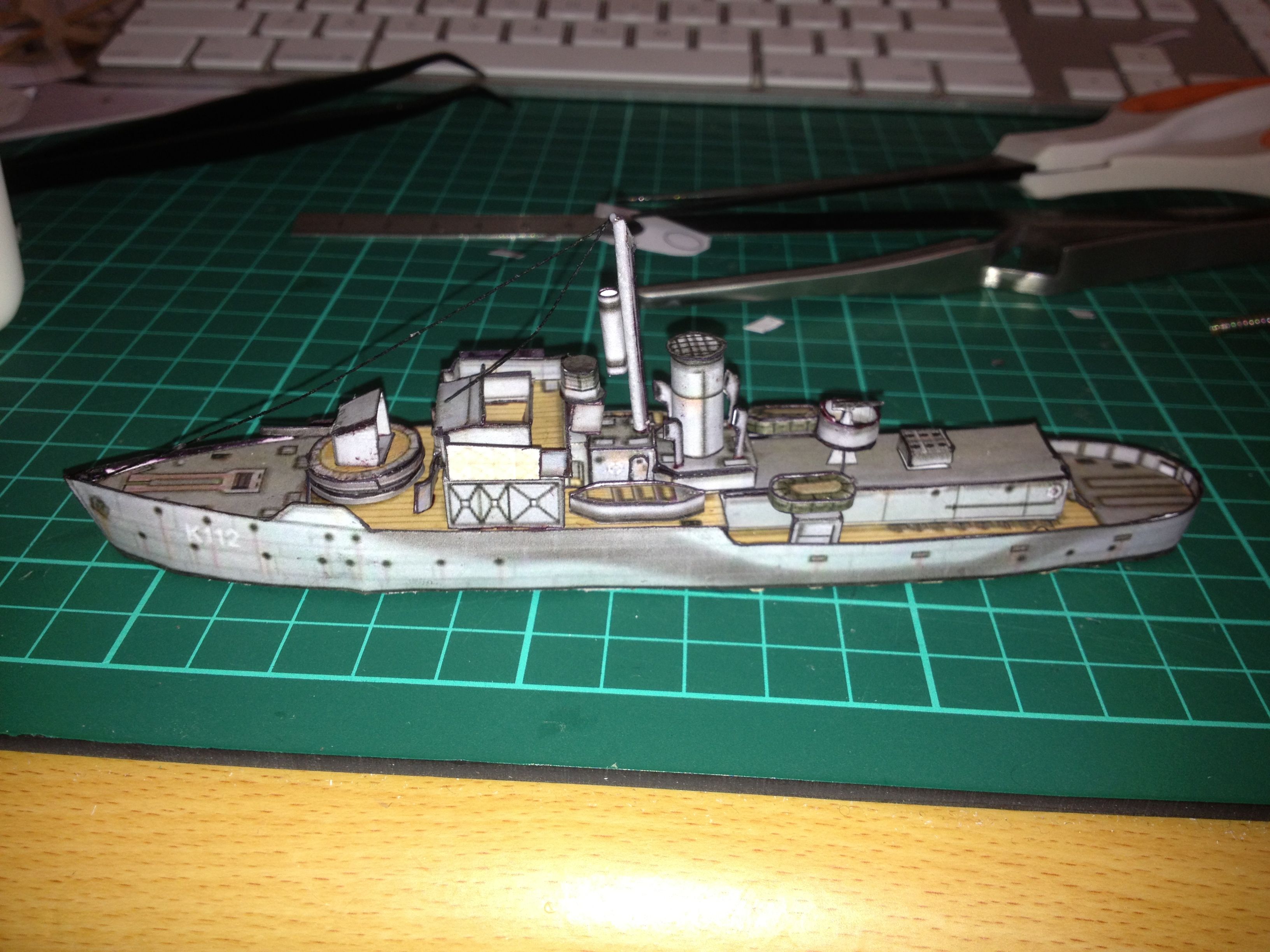

D'autre photos des progrès.

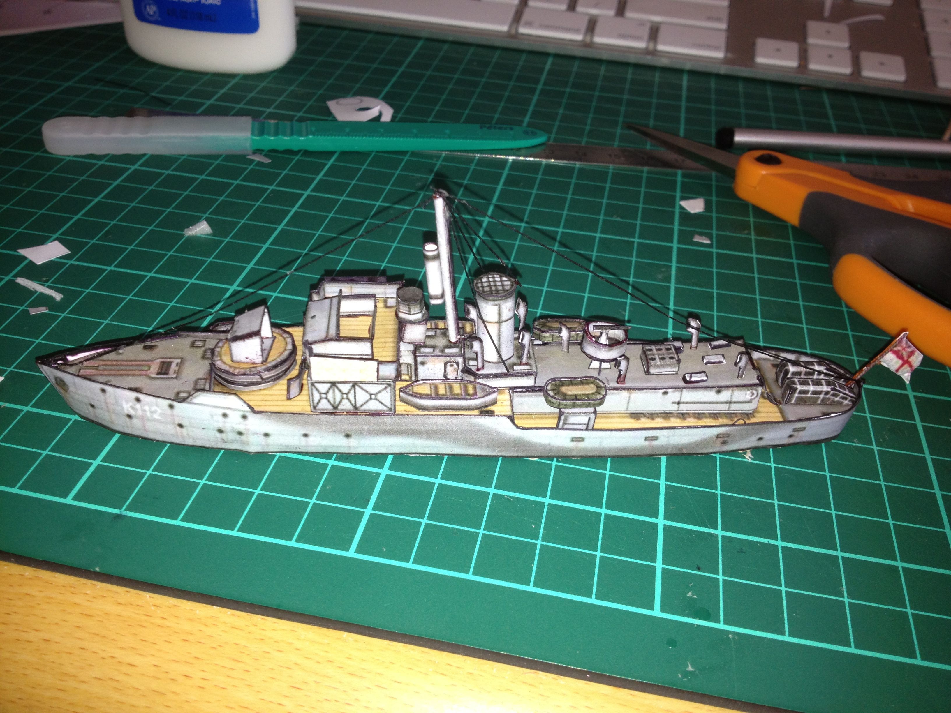

avec la cabine et la cheminé (non encore collée) avec la tour radar et la cheminé collée. avec l'antenne radio et une partie des cordages qui maintienne ce mat (c'est un ajout de ma part car il n'y en a pas sur le template d'Olli) enfin la corvette est finis, reste le dock et les accessoires du diorama

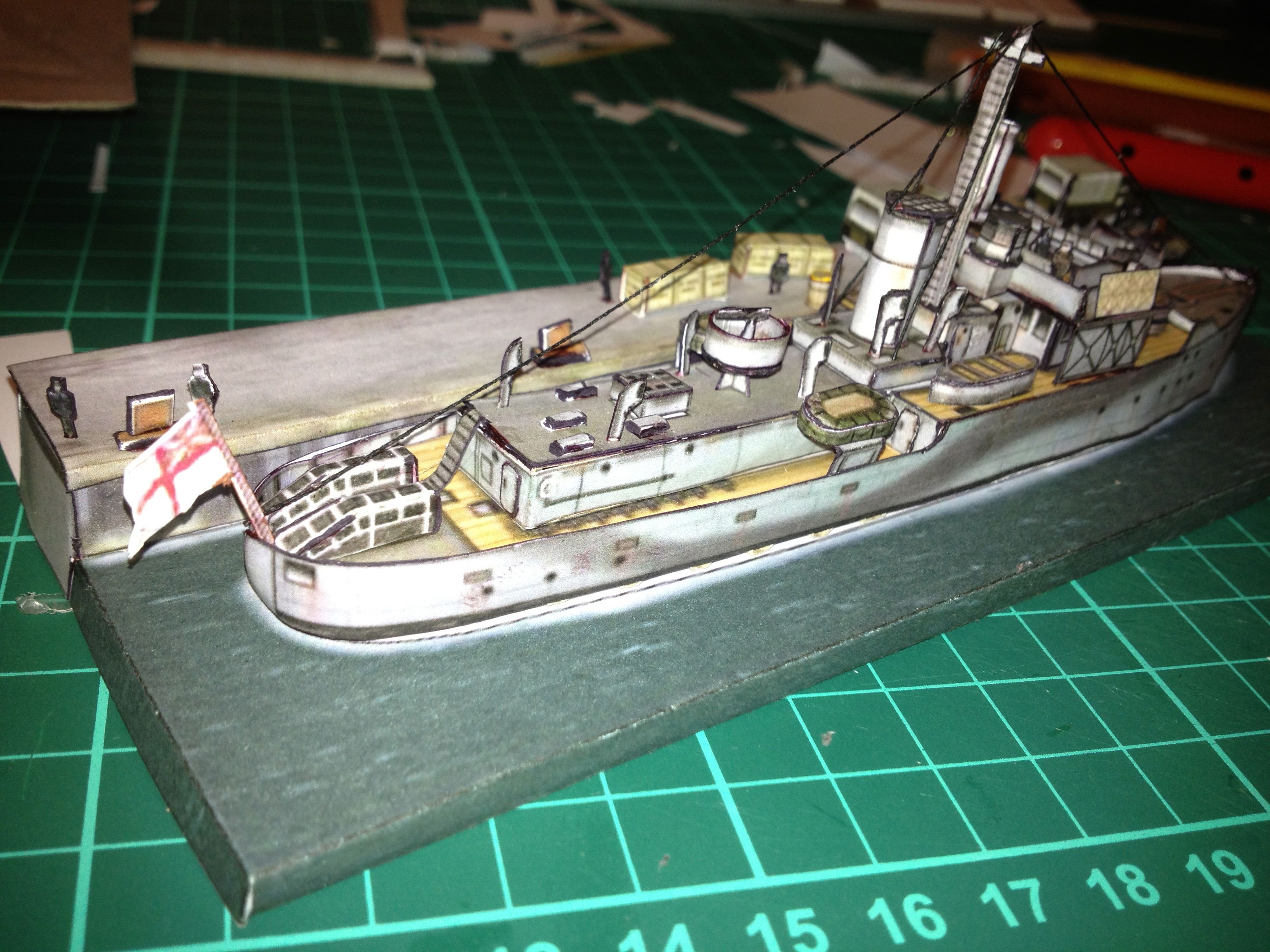

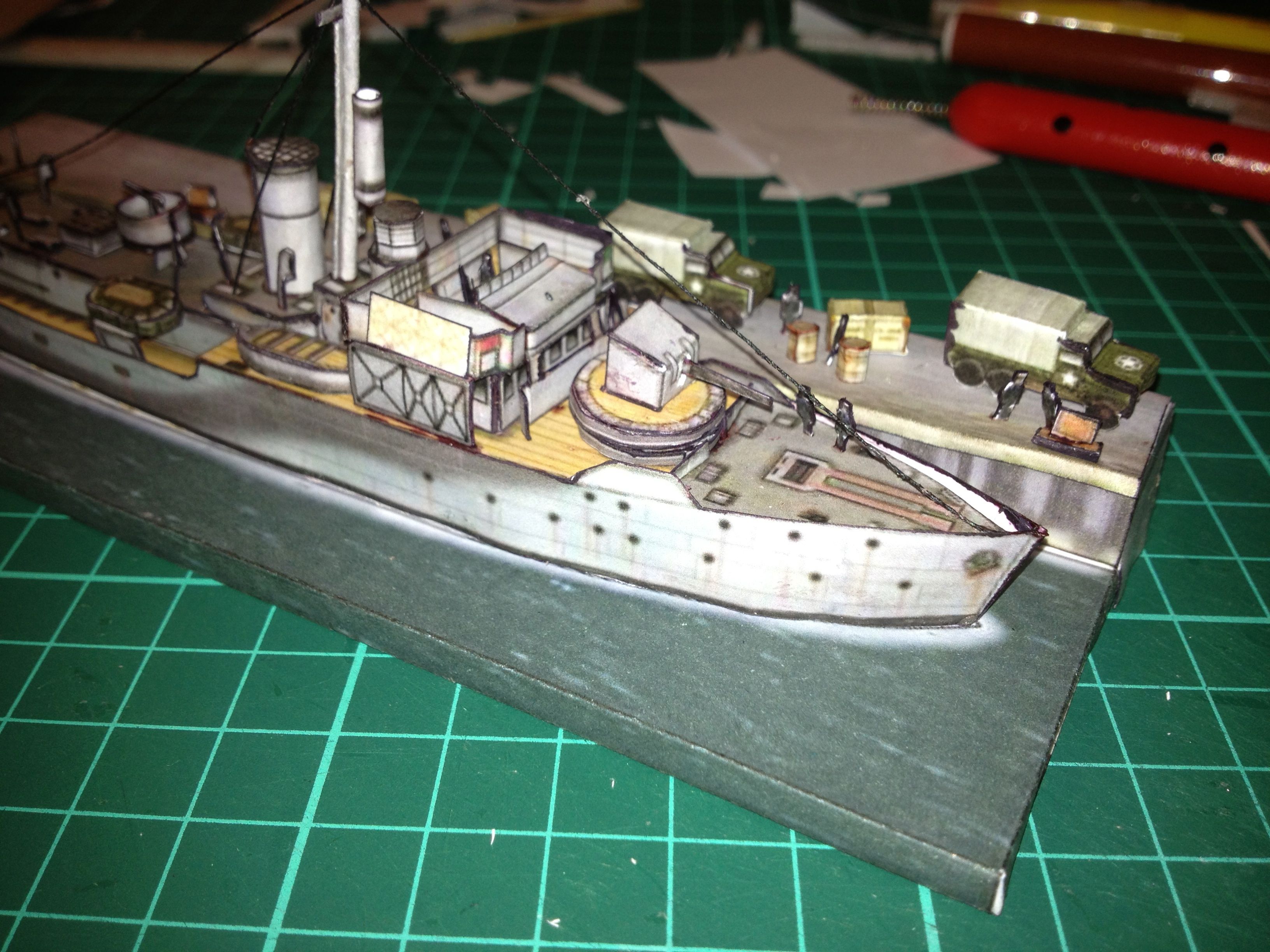

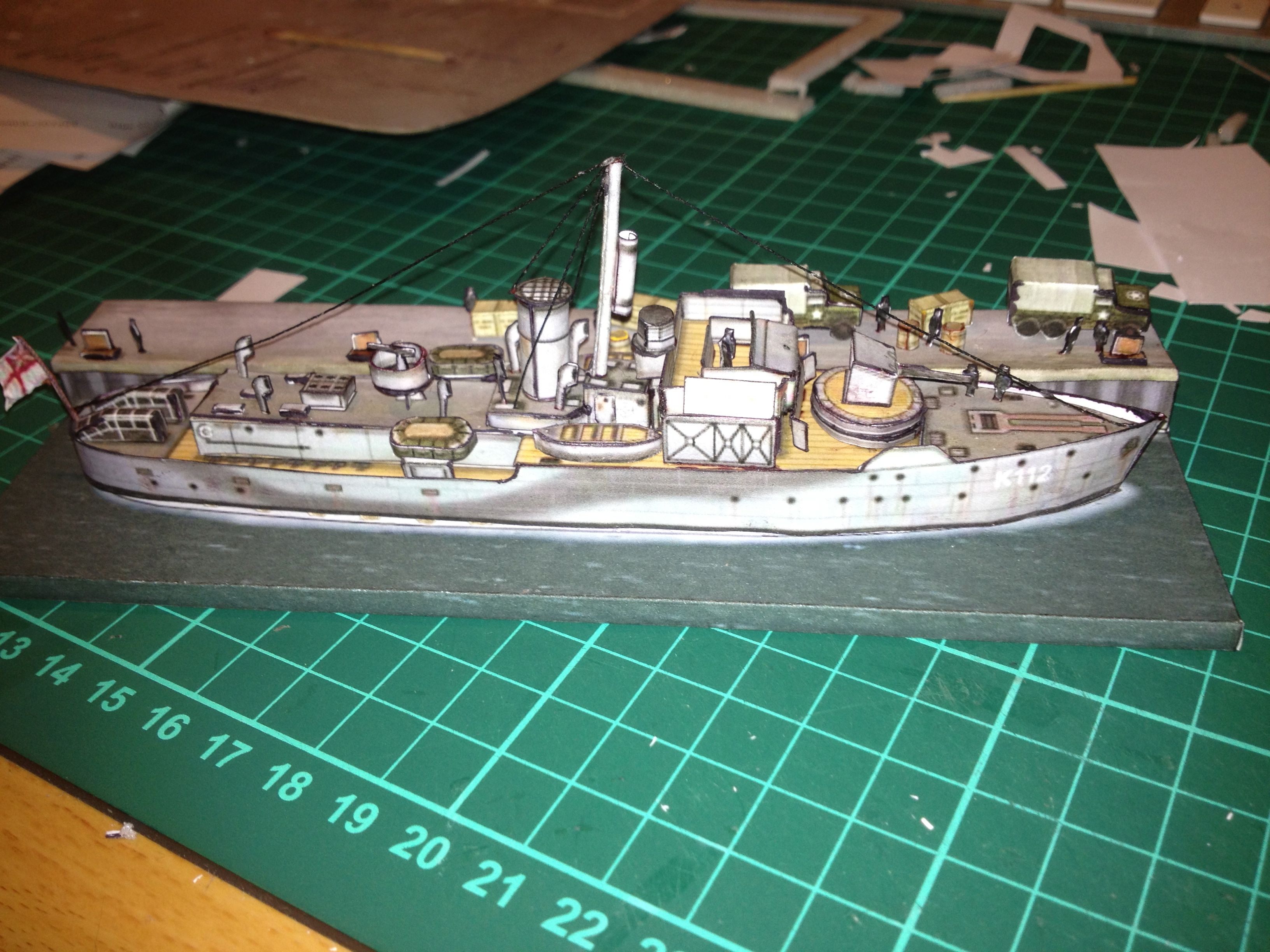

Ca y est le diorama est fini. J'essaierai de faire de plus belle photos (sur fond blanc par example) mais voici les premières en directe du cutting mat.

Re: Flower class corvette d'Olli
Bravo pour ce diorama !
Il fait très vivant avec les véhicules et les personnages !
