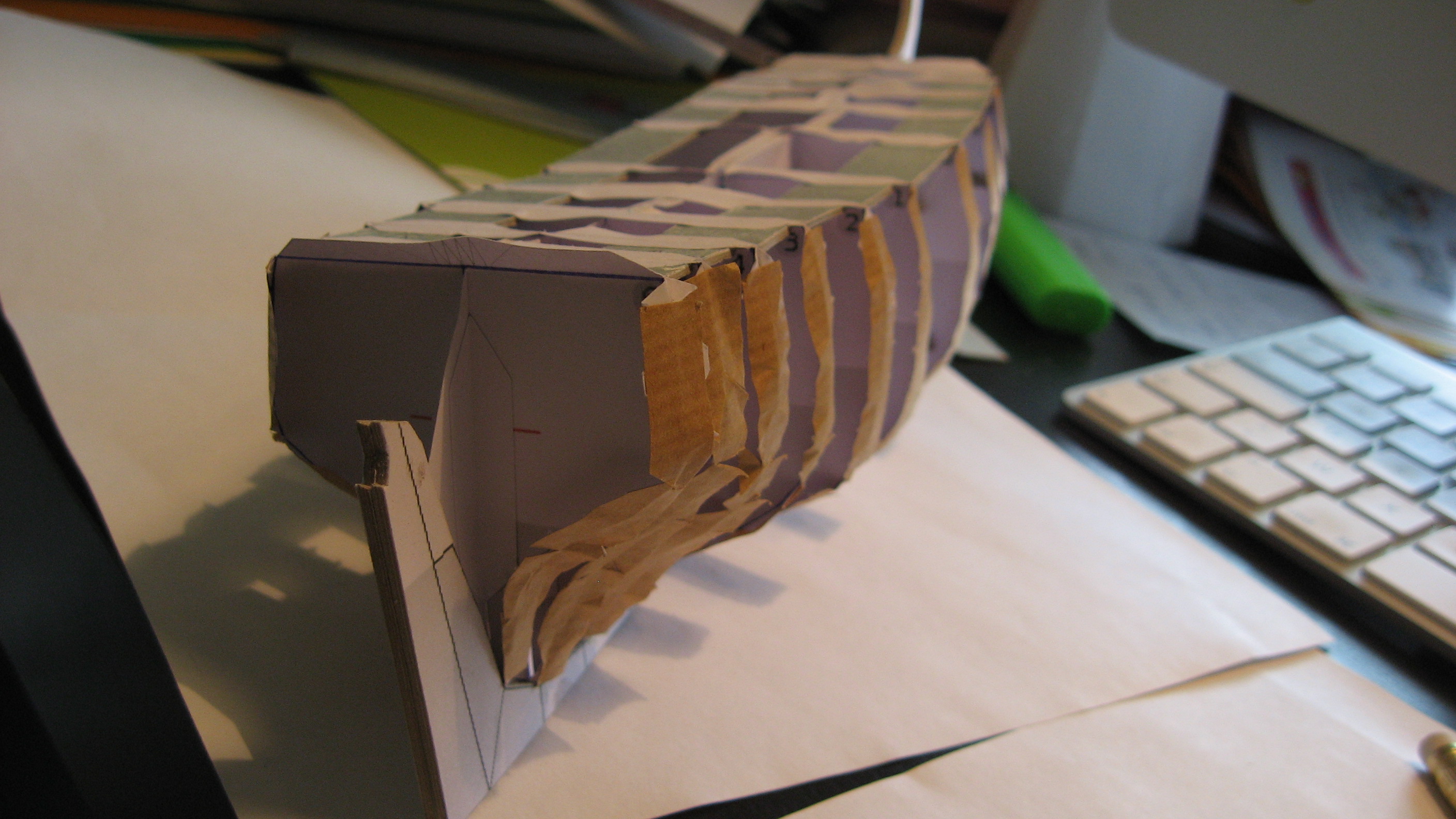

voici à présent la construction en images du modèle...

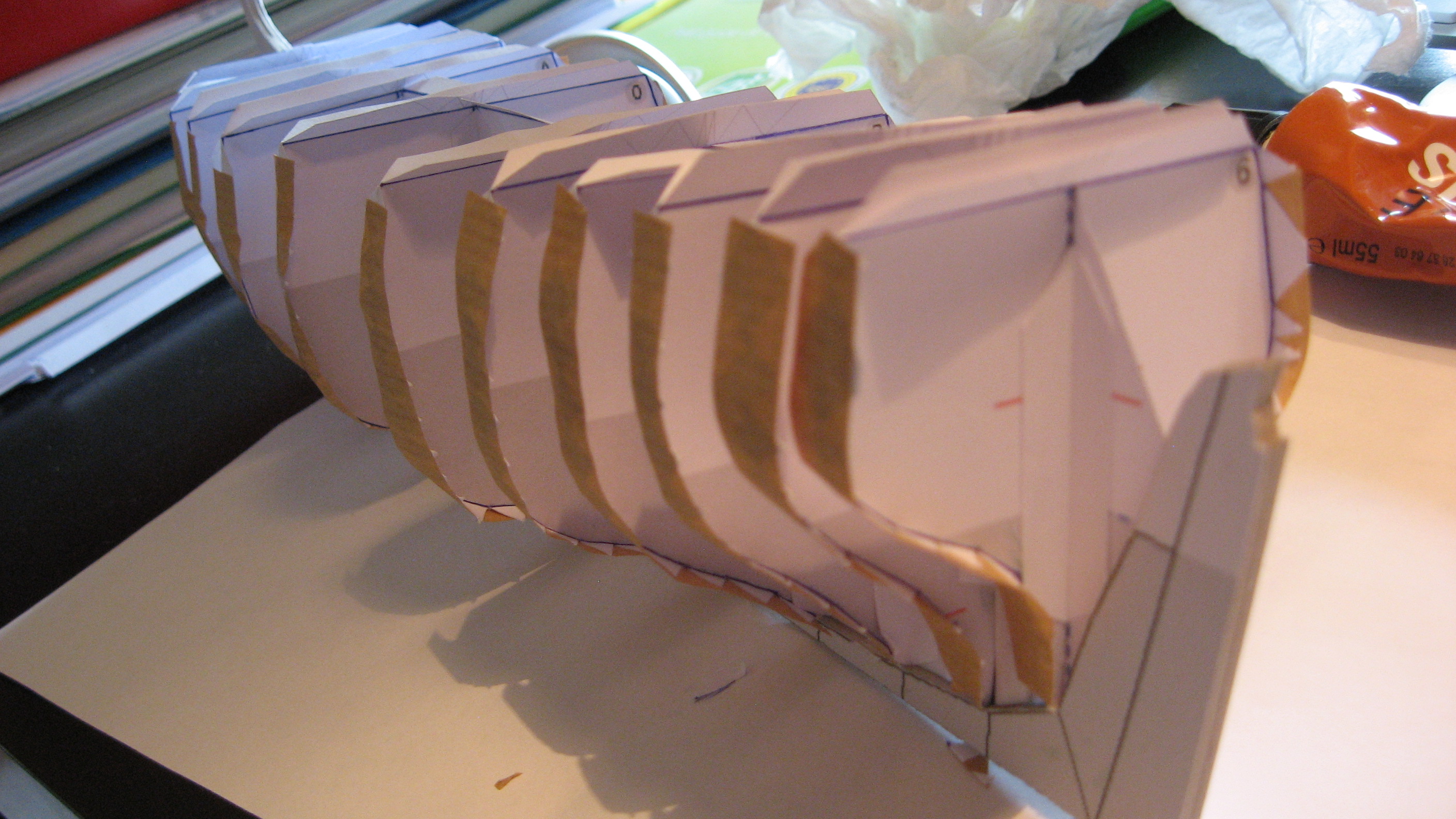

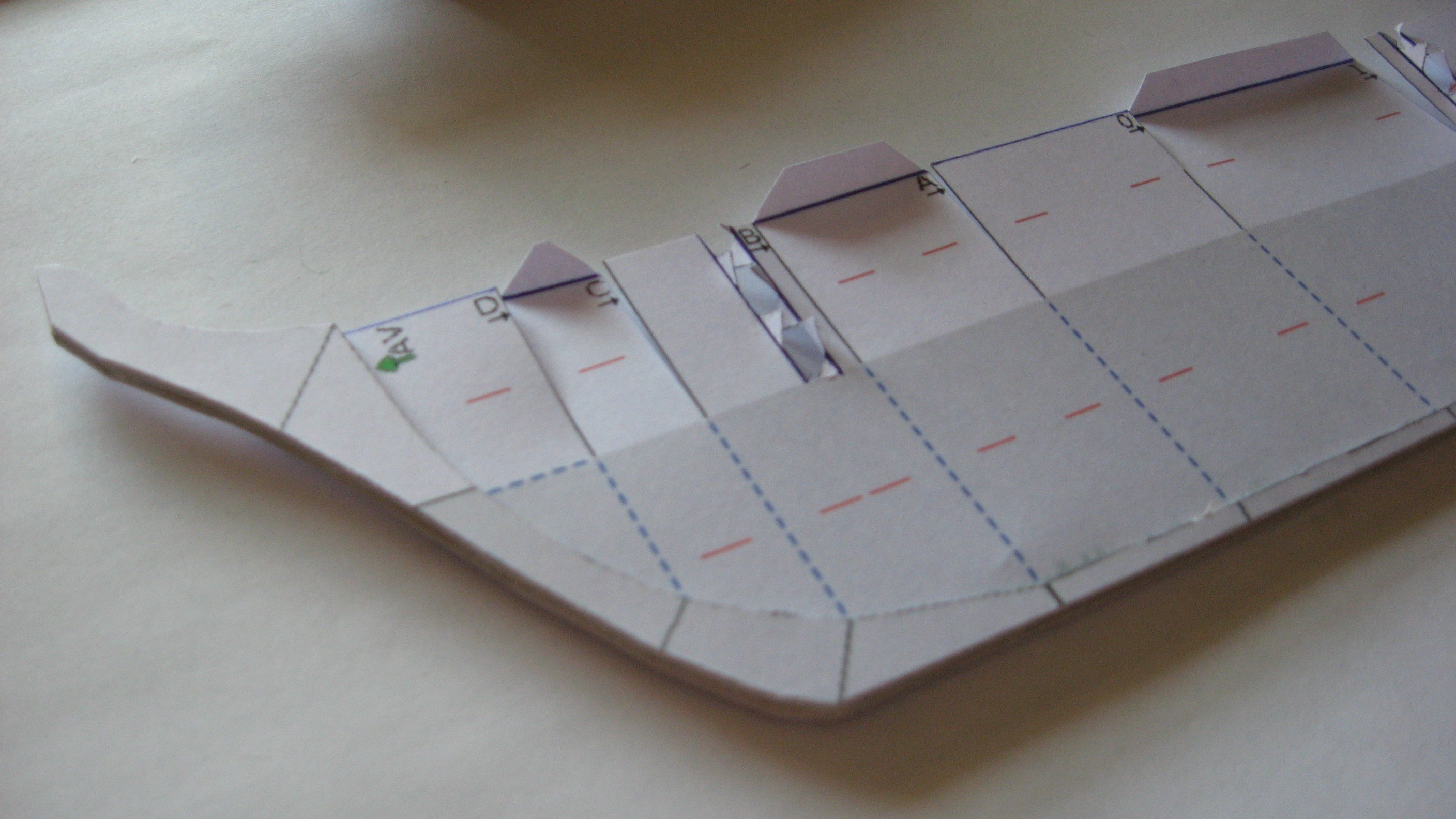

Avec pour commencer la structure de la coque.

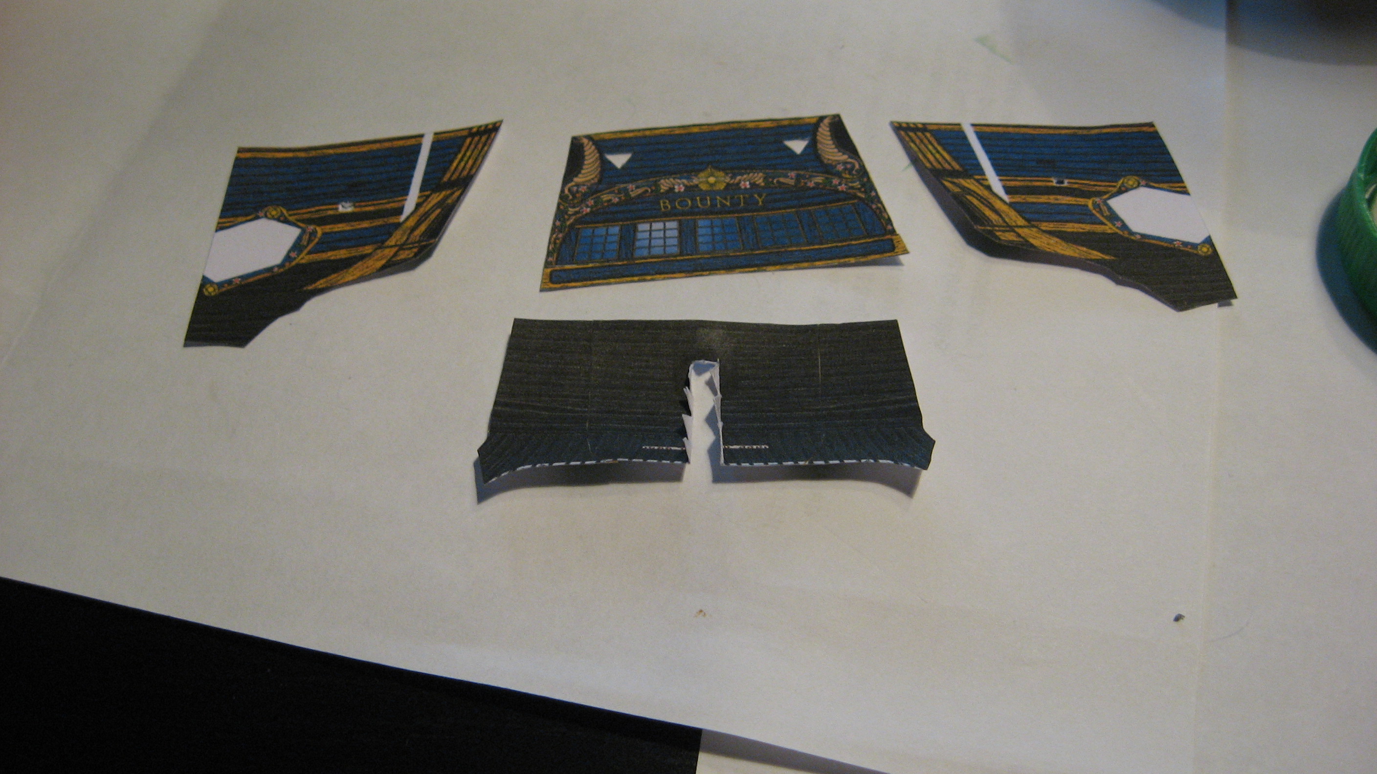

Présentation des pièces
La "silhouette" de la structure renforcée par l'épaisseur de la quille.

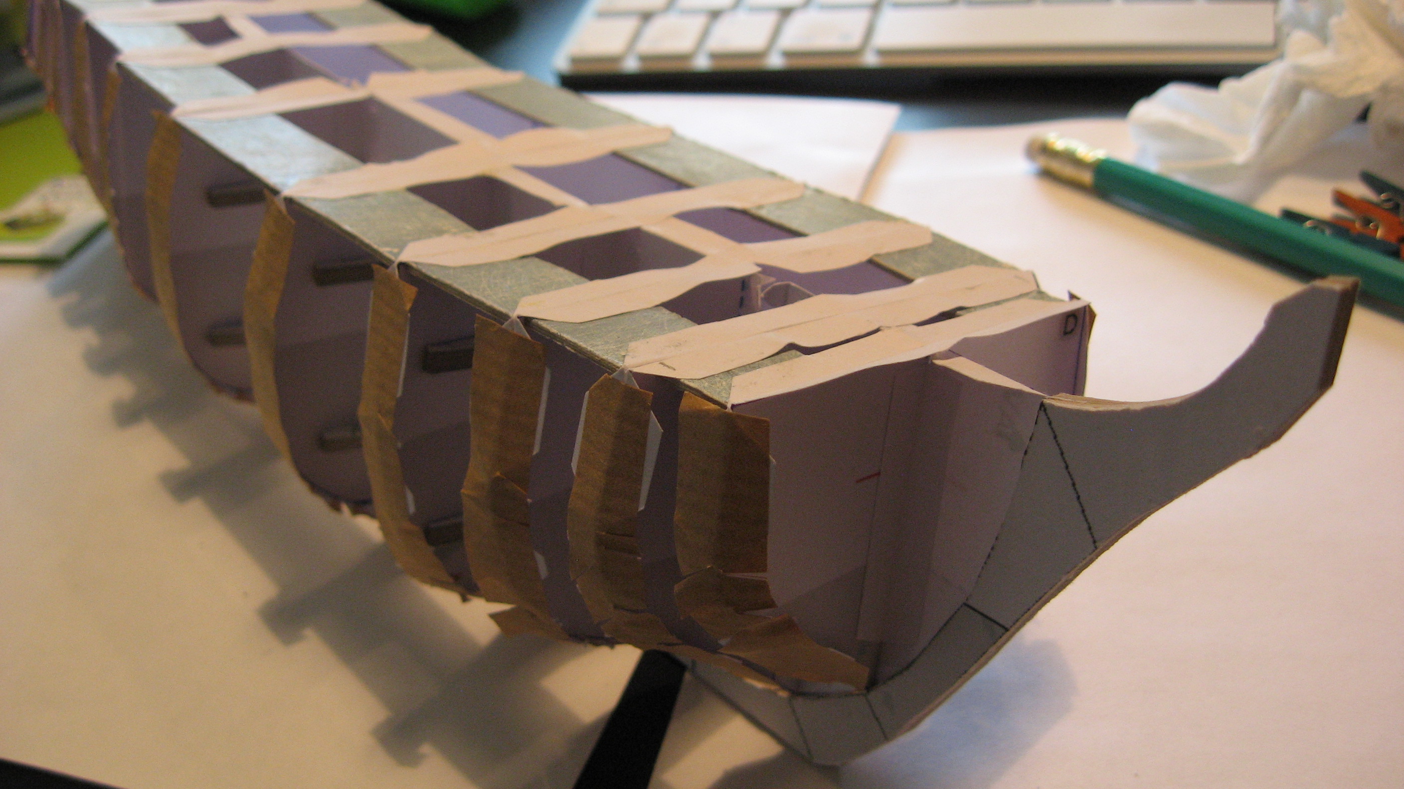

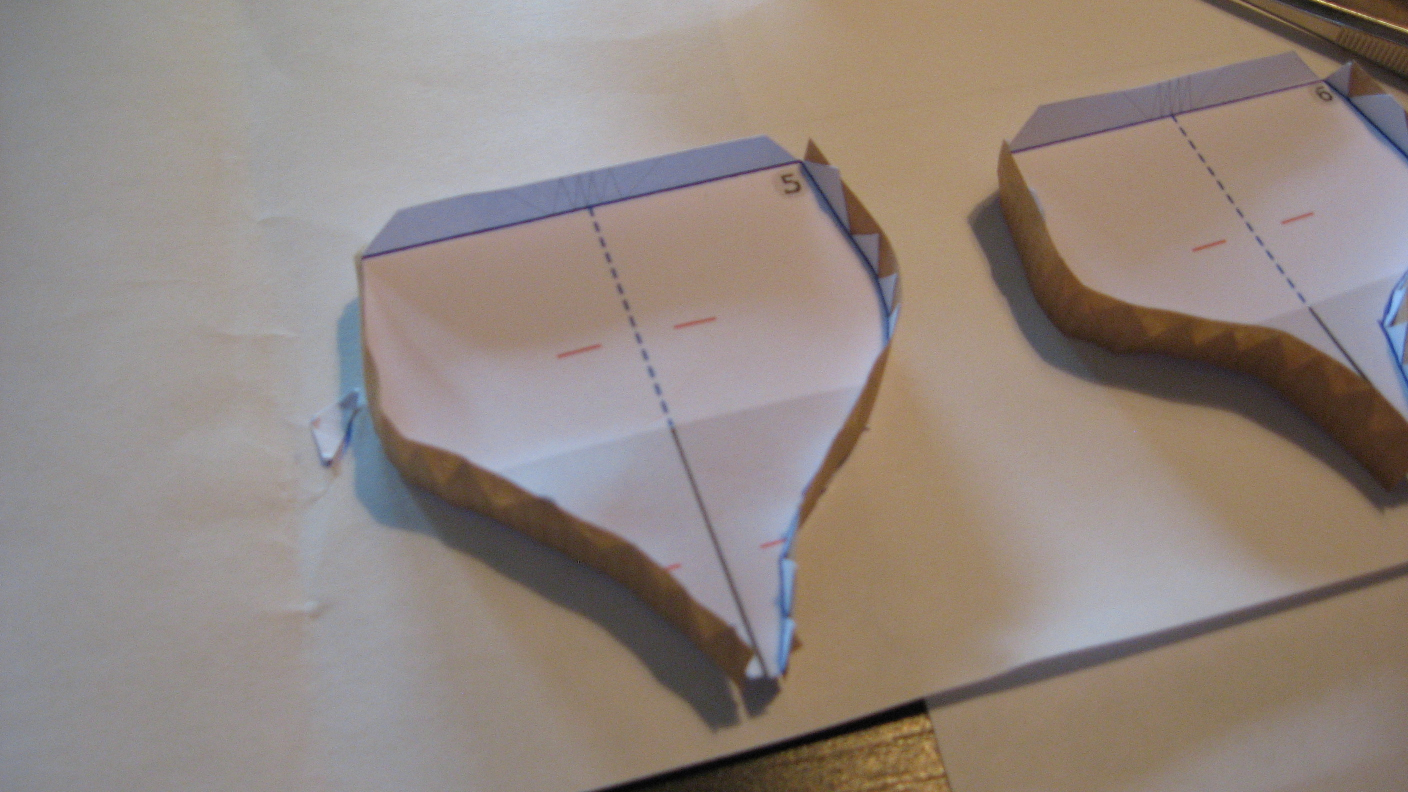

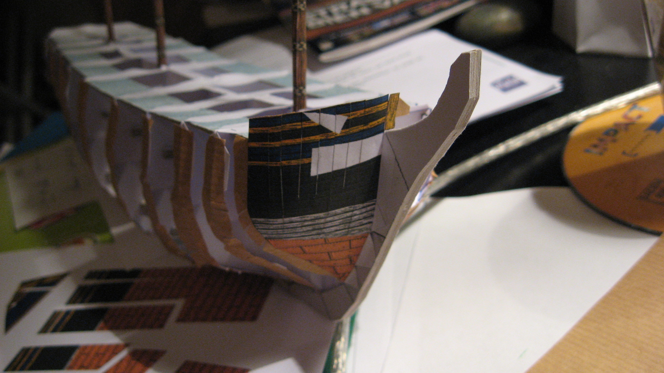

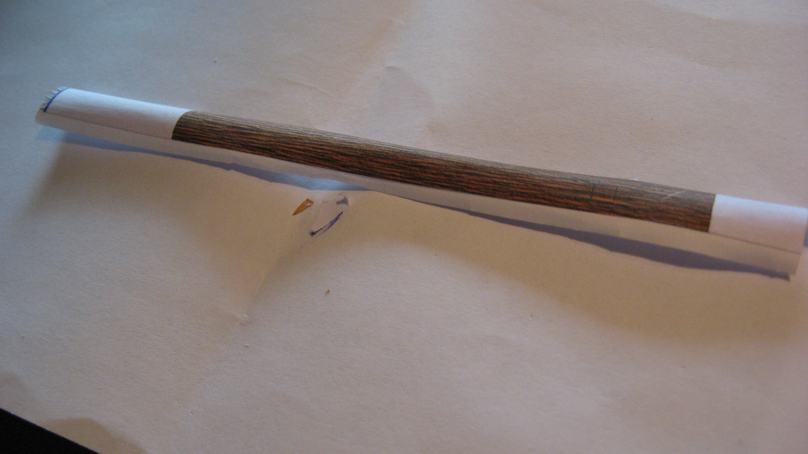

Ajout de renforts non prévus...
Quelques pièces de soutien qui s'avèreront inutile pour donner la forme au revêtement

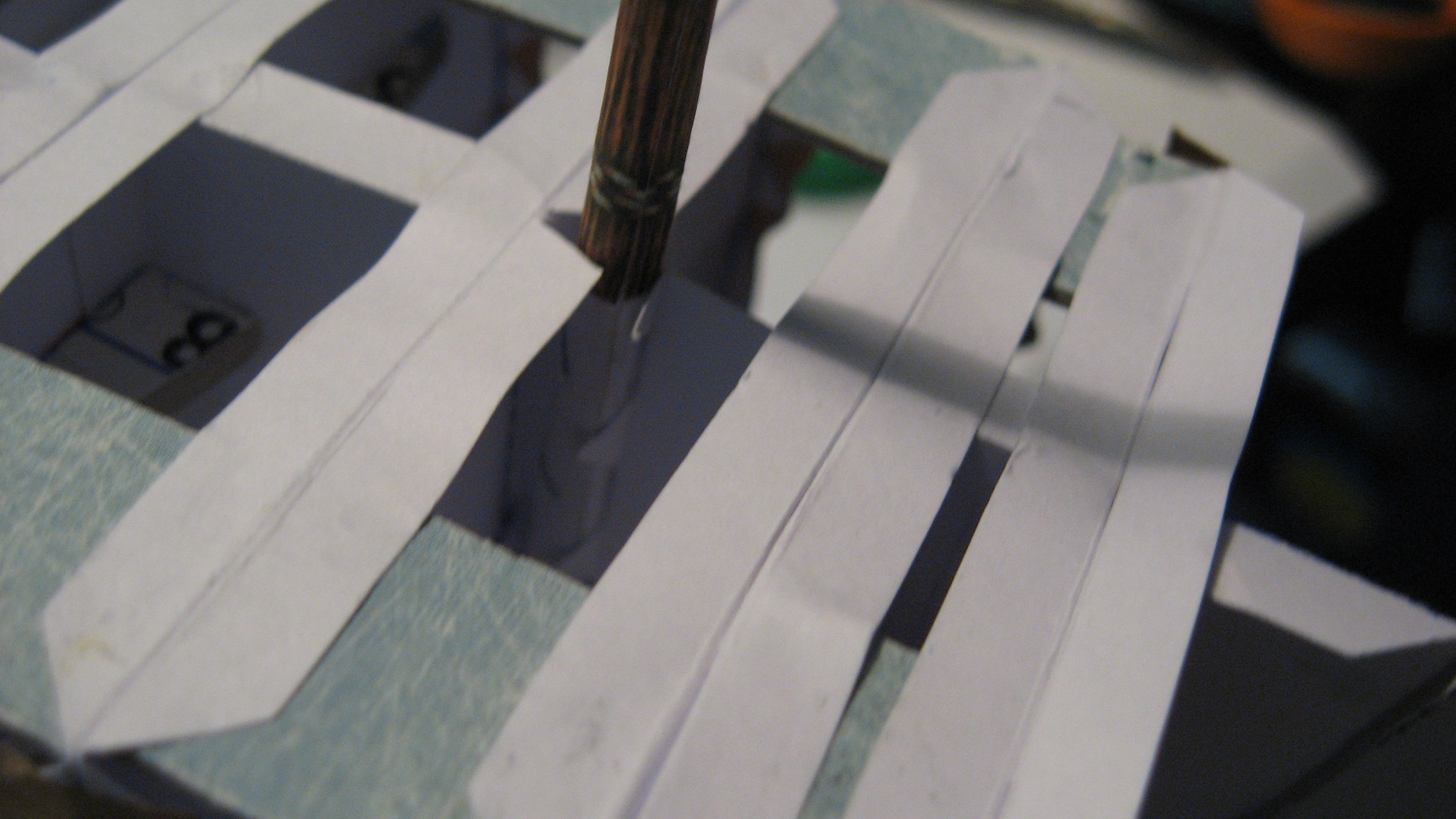

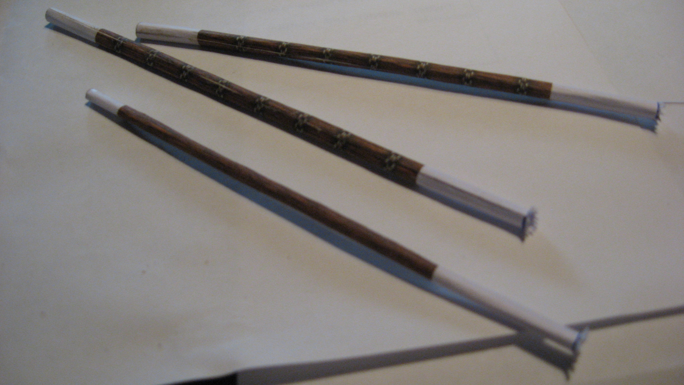

Technique de fixation des bas-mâts (à améliorer)

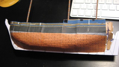

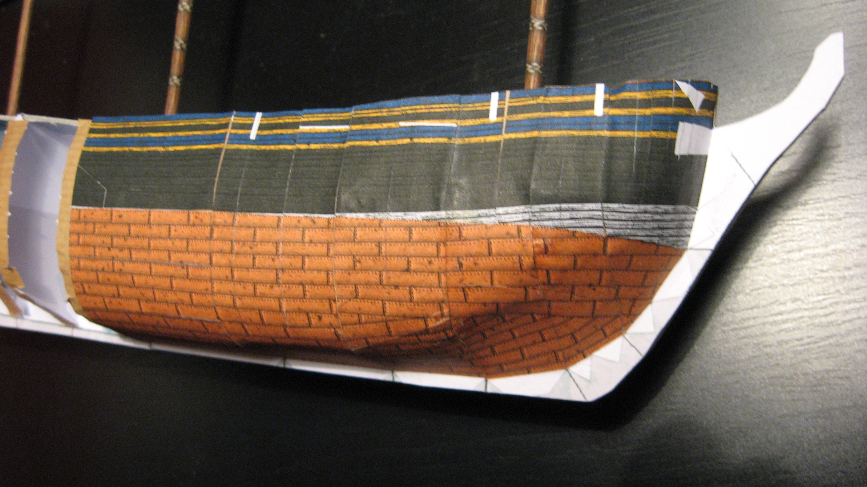

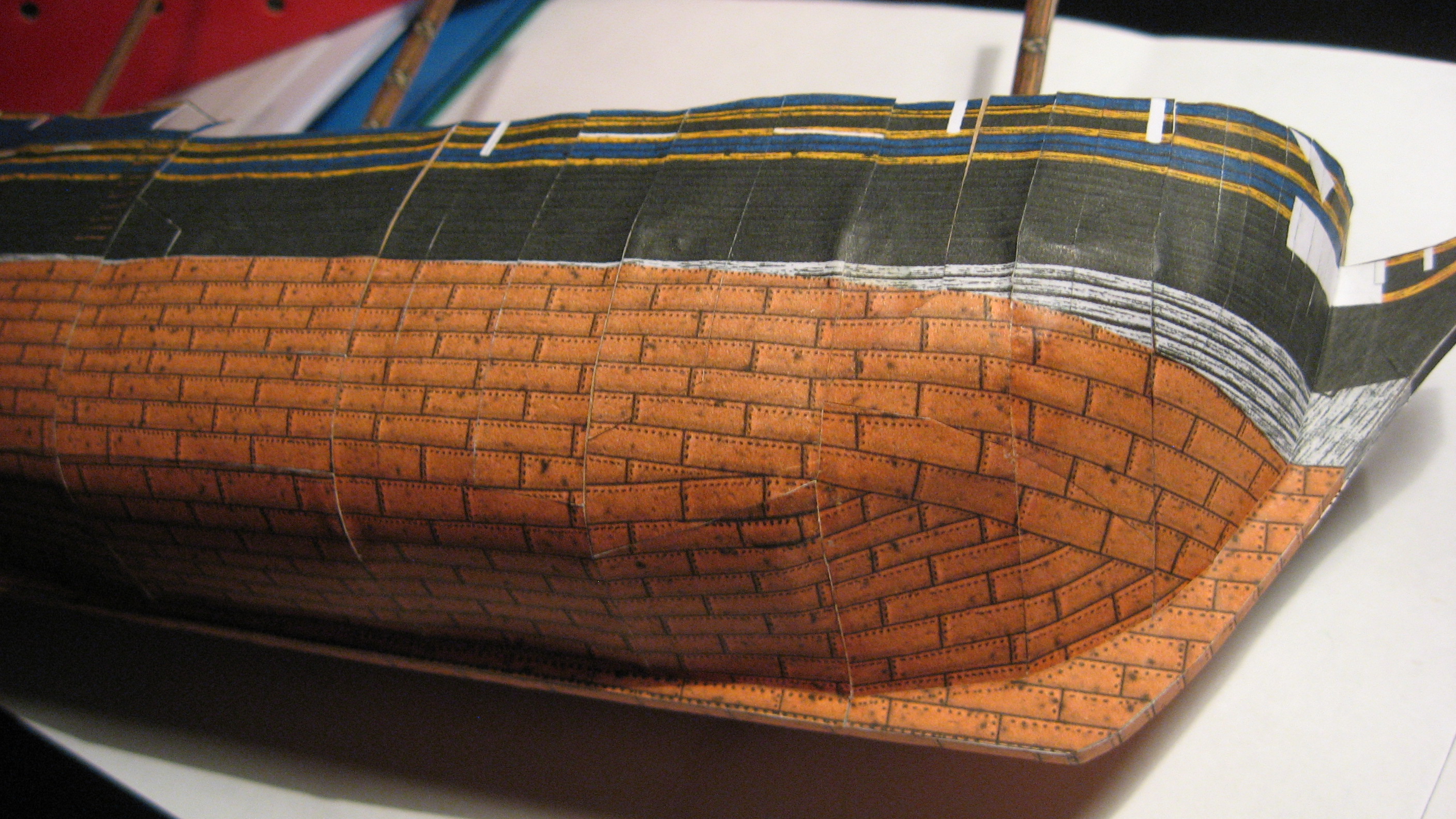

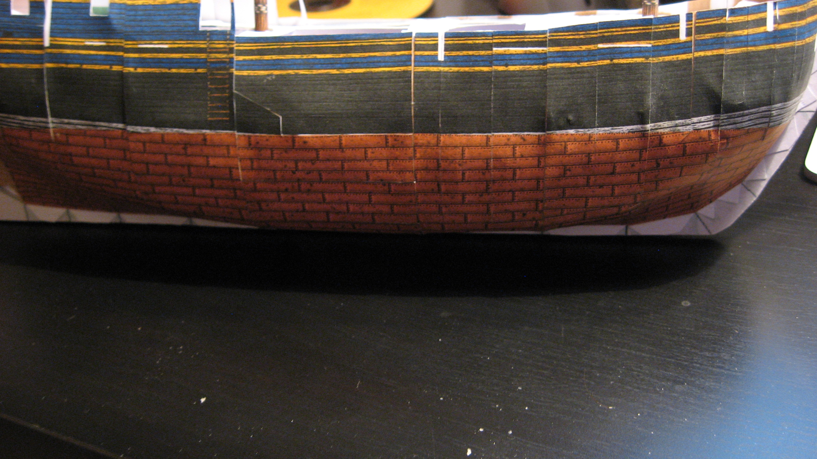

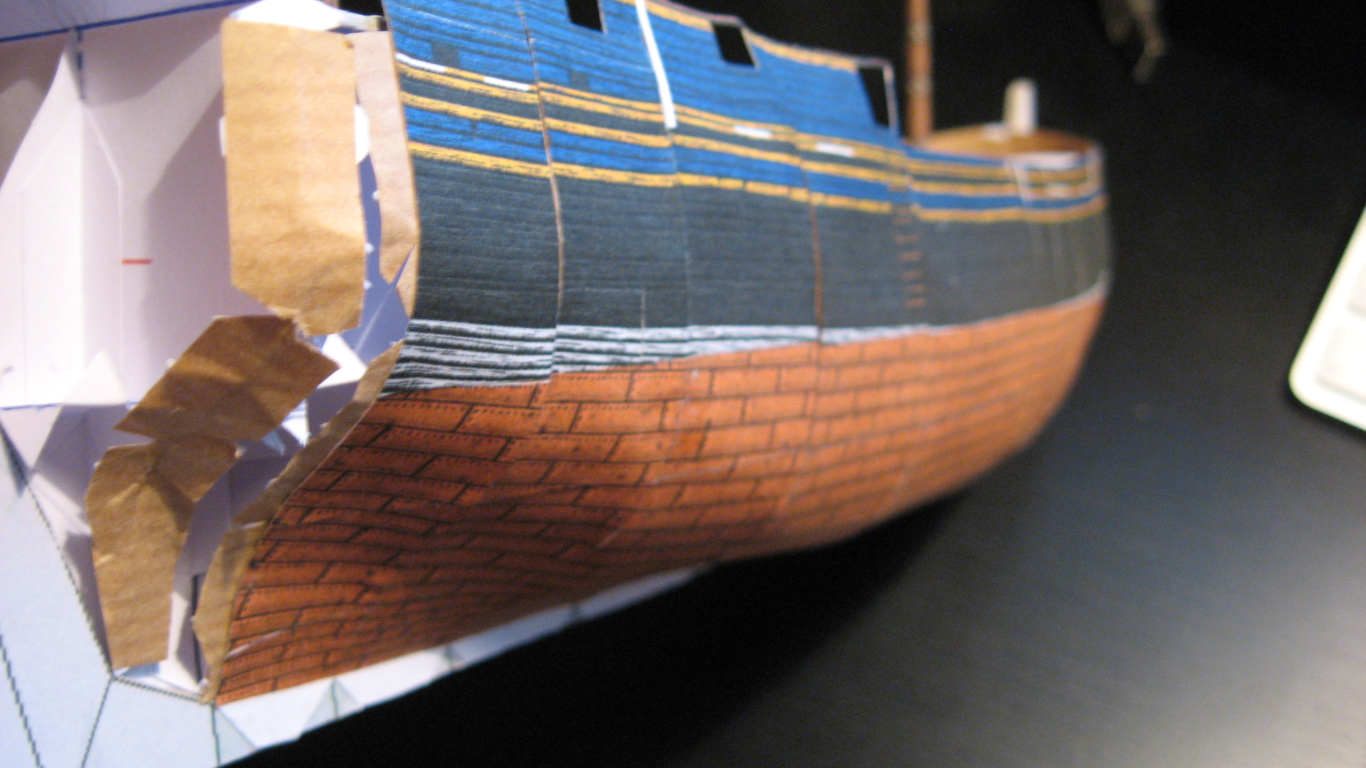

Merci ! Et la suite (il y a beaucoup de défauts, notamment des effets de creux. Je vais essayer de les régler avec du rembourrage...)
Les bandes de kraft que vous voyez me servent à solidariser les deux faces de chaque &quot;tranche&quot;.<br />Je me suis servi aussi de papier kraft pour coller bord à bord tous les éléments de la coque. L'avantage du kraft est qu'il est très résistant pour une épaisseur plutôt fine, l'idéal donc pour superposer les couches...
Les bandes de kraft que vous voyez me servent à solidariser les deux faces de chaque "tranche".

Le grammage du papier est peut être un peu trop faible pour la coque ? tu utilise quoi ?
Autre question qui est plus en rapport avec le bateau, la coque sous marine était recouvert de plaque de cuivre ?
Edwige
Messages : 797
A remercié : 82 fois
A été remercié : 135 fois
Re: HMS Bounty, ZE montage
Message par Edwige »
C'est du 110 g. Je n'ai jamais essayé un grammage plus fort, mais c'est peut-être la solution.
Pour le cuivre : oui, tous les navires de la Royal Navy à cette époque étaient doublés en cuivre, ce qui empêchait les parasites de s'accrocher et conservait les qualités nautiques du bateau.
La Bounty était un navire charbonnier qui avait été racheté par la Marine. Pour le mettre aux standards, il a donc fallu rajouter le doublage en cuivre, ce qui a été très délicat, et très couteux dans le budget de l'opération...

Et bien ça avance pas mal. Effectivement, tu devrais tester un papier plus épais, surtout quand les modèles commencent à avoir une certaine taille comme içi. Sinon c' est du beau boulot bravo ! :wink:

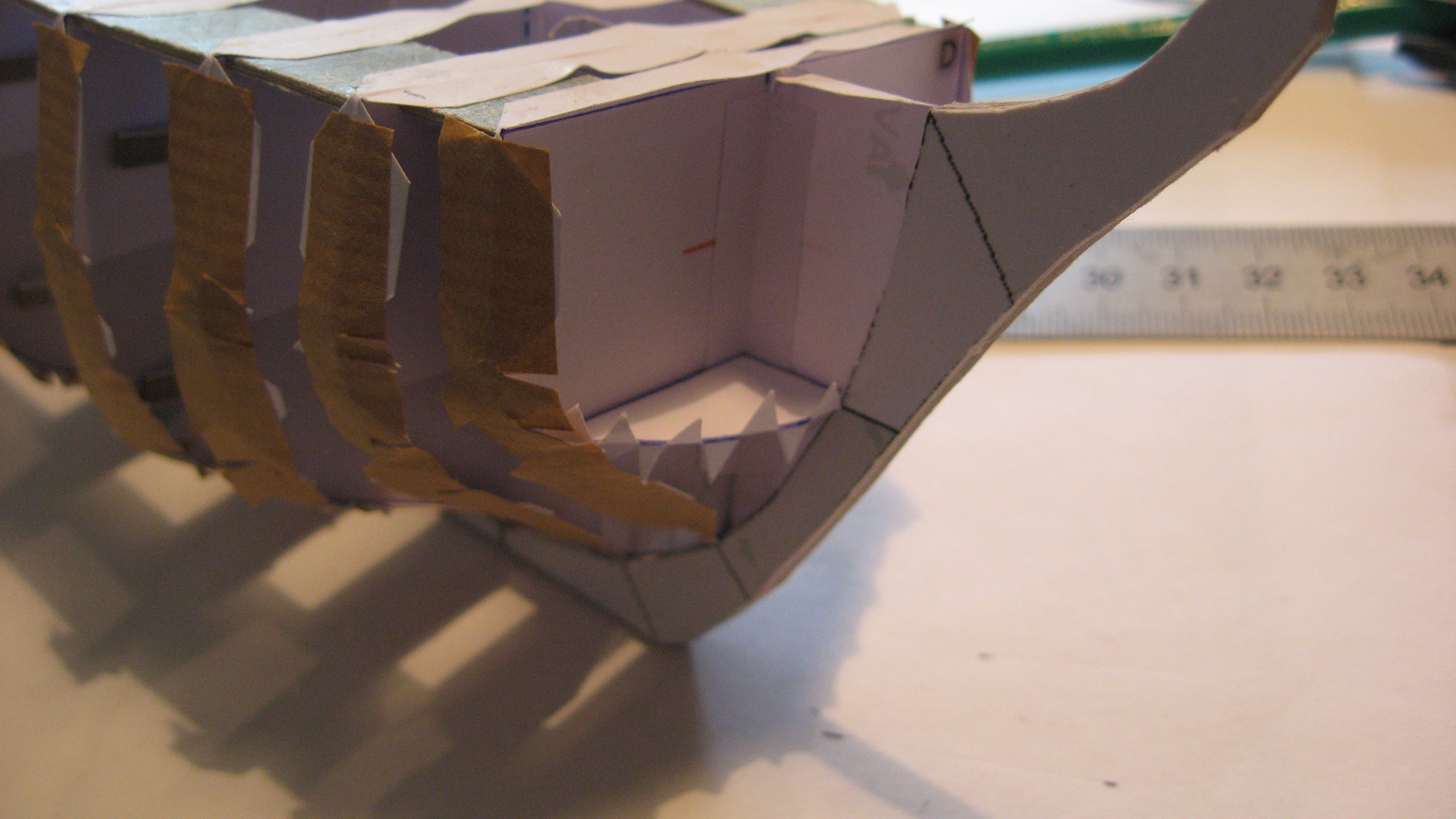

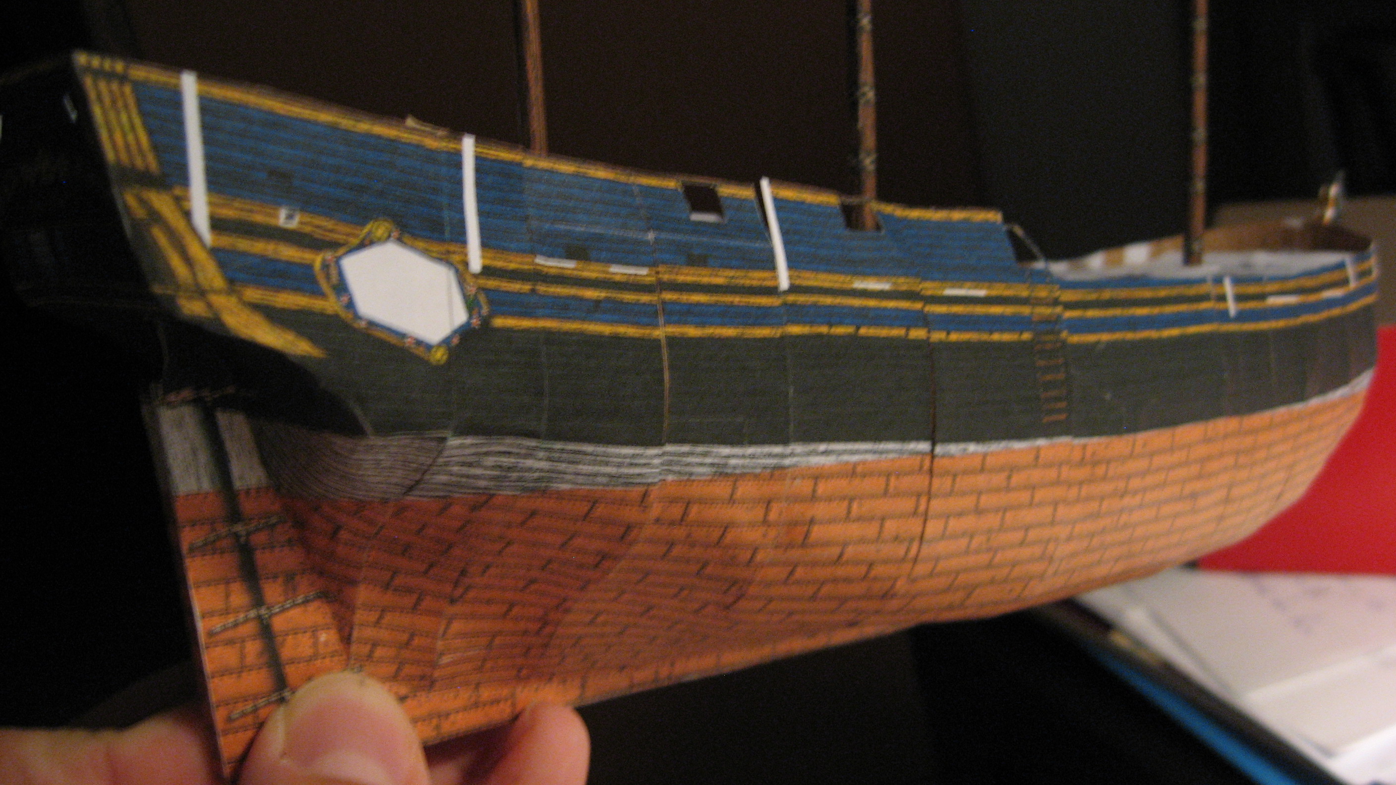

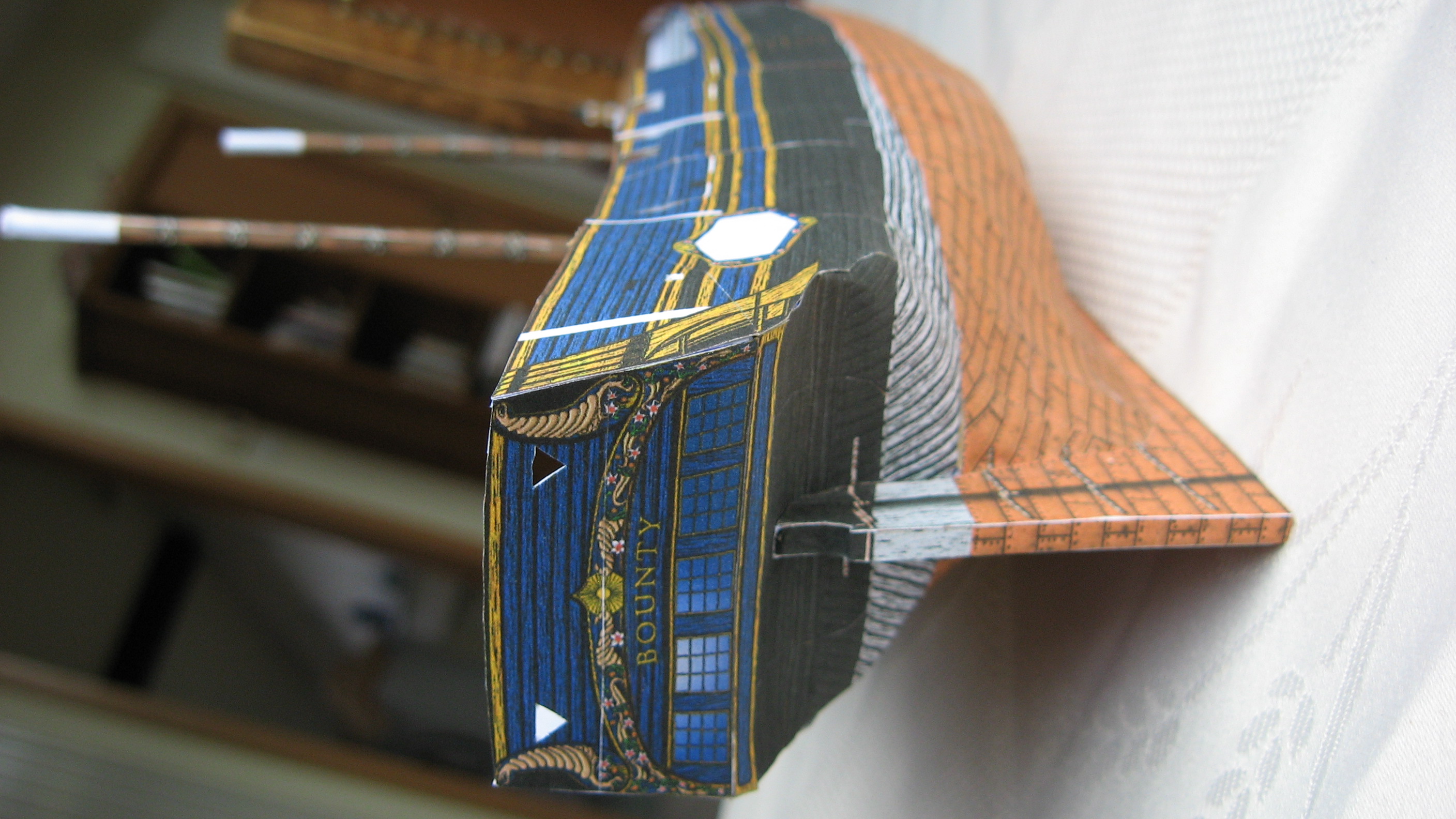

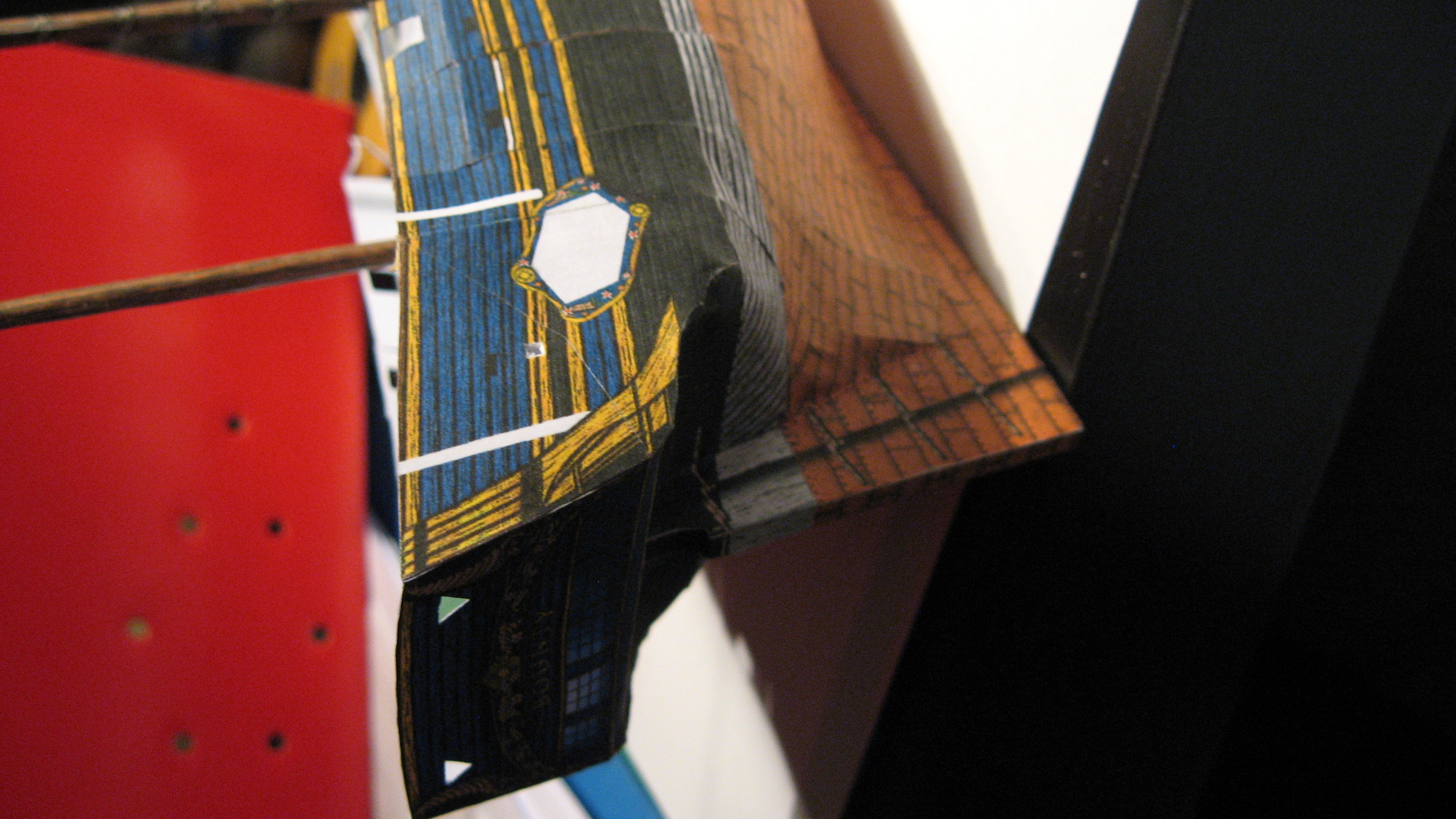

J'adore la forme de la poupe des bateaux de cette époque ; et vous ?
Gros plan du montage des renforts de la poupe.
Bravo, je sens qu'il va être spectaculaire...
