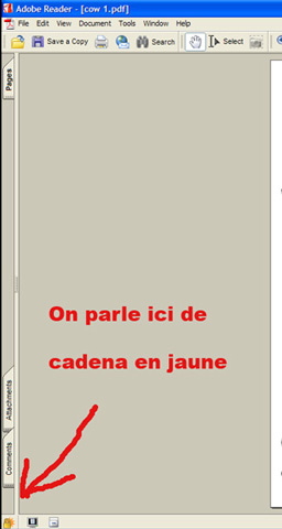

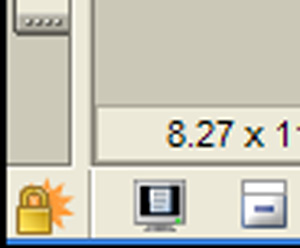

1er choisir un PDF sans cadenas :mad: :roll: non ne vous inquietez pas vous n avez pas besoin de clef
Image Image
Ce petit cadenas veut dire que le fichier PDF ne peut etre modifier

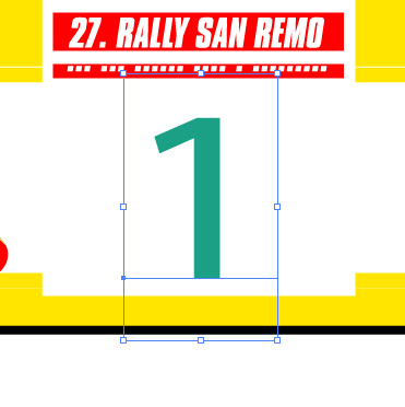

Tout d abord ouvrir le fichier de votre choix ici l' Audi S1dans Illustrator et on zoom sur la partie que l on veut changer
choisir la fleche creuse
Clicker sur le numero
ici on peut changer la couleur ou changer le numero ou les 2 :D :D

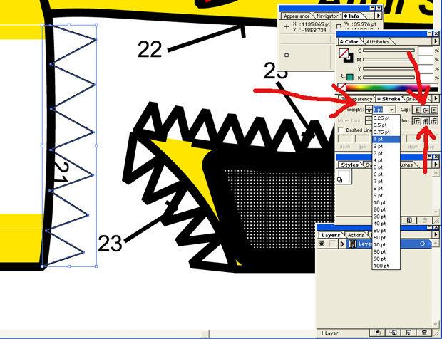

On peut aussi faire des corrections sur le modele lui meme par exemple changer la qualite des trais si vous voulez faire le model a plus grande echelle Image
ici j ai changer 2 parametre le premier l epaiseur du trais et aussi sa finition dans ce cas ,bout arrondis sur le numero 21 que vous pouvez comparer avec le numero 23 trais plus gros embout carre.Sans aucun doute une veille version d illustrator :)
