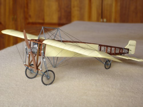

Après le Morane AI et le Morane Saulnier type N, je me propose de vous faire découvrir la réalisation d’une « vieille toile » en l’occurrence le Blériot XI.
C’est à bord de ce type d’aéroplane que Louis Blériot à traversé la manche, par la voie des airs, pour la première fois le 25 juillet 1909.
Vous trouverez de belles photos de cet appareil sur les sites suivants :
http://www.mapica.org/modules/bleriot/b-hist.php
http://perso.orange.fr/aircollection/bleriot.htm
Le modèle nous est proposé par GPM et est classé 3/3 au niveau de la difficulté d’assemblage, ce qui est justifié, à mon avis.
Si vous êtes pressé, du genre de ceux qui voudraient que leur modèle soit terminé avant d’avoir été commencé, cet appareil n’est pas pour vous. Par contre, si vous aimez les difficultés et si vous savez vous armer d’une bonne dose de patience, le montage de ce modèle vous comblera.
Avec ce modèle, nous allons donc jouer, en toute modestie, dans la cour des grands.

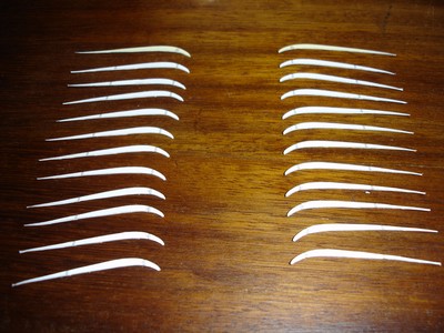

HELICE
Superbe cette hélice. Elle est en lamellé-collé, comme la vraie, mais en carton. Il suffira d’écraser les bords de chaque élément constitutif pour gommer l’aspect « marche d’escalier » et lui donner un beau profil évolutif.

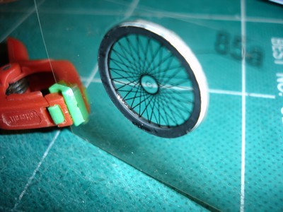

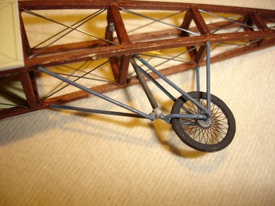

LES ROUES
Hors de question de les figurer par une rondelle de carton blanc sur laquelle sont dessinés les rayons comme préconisé dans la notice de montage. Pouah !
Après réflexion, j’ai photocopié les dites rondelles sur du papier transparent pour rétro projecteur. Après découpe, on colle de chaque coté les différentes rondelles figurant les pneus et on les met en forme. Le résultat est bluffant comme vous pouvez le constater sur les photos. Seuls les puristes pourront contester le nombre de rayons qui devrait être double. Reste à peindre en gris foncé (selon mon habitude) les pneumatiques. Cerise sur le gâteau, ce translucide ne s’opacifie pas au contact de la cyano. Je retiens l’astuce pour la réalisation de mes futures verrières développables.

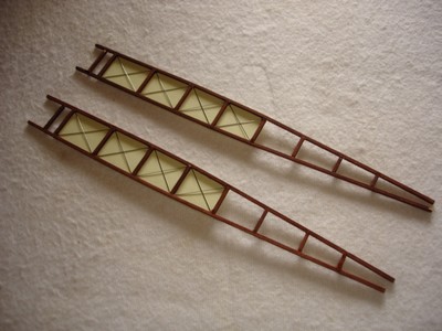

LA CELLULE
Avez vous déjà essayé de réaliser des tubes carrés de papier de 1mm de coté sur une longueur de 20cm ?
Pour ma part je n’ai même pas essayé. C’est le genre de manip qui marche très bien sur le papier, mais quand il faut passer à la pratique, c’est toute une autre affaire.

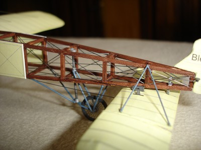

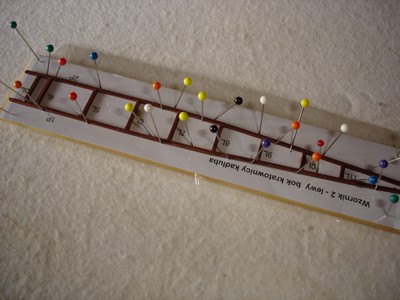

Pour réaliser les longerons, la solution la plus élégante que j’ai trouvé a été de les réaliser comme pour le vrai : en bois.
J’ai donc acheté quelques baguettes de bois dur dans un magasin de modèles réduits. Comme la section trouvée était encore trop importante, je l’ai diminuée par ponçage.
Attention à ce que le ponçage soit régulier pour garder cette section carrée.
Une astuce consiste à les poncer en bloc. On fait une marque sur une face de chaque baguette. Un coup de ponçage. Quart de tour de l’ensemble (c’est là que la marque est utile), ponçage et ainsi de suite et ce jusqu à obtenir la section désirée.
Après un bon dépoussiérage, les baguettes seront ensuite teintées couleur bois à l’aide d’un feutre de couleur appropriée.
Vous êtes toujours là ? Alors on continue par l’assemblage des « échelles » que constituent les flancs. Collage à la colle blanche qui permet un ajustage plus aisé et diffuse bien dans le bois.
Les deux flancs seront garnis de leur entoilage et du croisillonage interne en corde à piano de 3/10.
Ils seront ensuite assemblés entre eux à l’aide d’entretoises réalisées dans les mêmes baguettes en s’aidant du gabarit de montage qui nous garantira un bon équerrage de l’ensemble.
Une fois cette structure réalisée, il faudra réaliser le croisillonage de l’ensemble qui, outre l’aspect esthétique, renforcera cette frêle structure. Le collage de ce croisillonage sera effectué à la colle cyano gel.

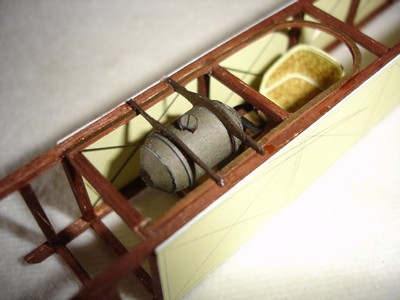

On pourra aussi équiper le fuselage de son poste de pilotage, du réservoir de carburant et du moteur.
Pour le montage de ce dernier j’ai trouvé plus facile de mettre en place le bloc équipé du cylindre central. Puis, dans un deuxième temps de coller les cylindres latéraux.

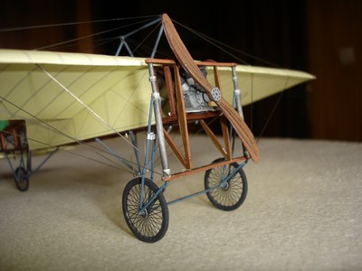

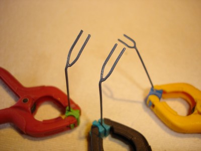

LE TRAIN D ATERRISSAGE
La grosse difficulté consiste en la réalisation des fourches. N’essayez pas de trouver la solution sur la notice. Pour cette opération elle est du style ya ka.
Pour ma part, je me suis résolu à faire chauffer le fer à souder. Je les ai réalisées en fil de cuivre, plus facile à mettre en forme et à souder que de la corde à piano.
Elles ont ensuite été recouvertes d’une couche d’apprêt carrossier en bombe, puis peintes avec de la peinture à maquettes plastiques. J’ai opté pour une couleur gris bleu qui, à défaut d’être authentique, est du plus bel effet, du moins à mon goût.
Les trains d’atterrissages avant et arrière pourront ensuite être réalisés et assemblés sur le fuselage. Là aussi soyez patients, l’opération est délicate mais le résultat en vaut la chandelle.

CONCLUSION
Les seules critiques que je ferais à l’encontre de cette maquette sont des solutions parfois utopiques au niveau du montage (ça marche bien sur la planche à dessin mais lorsque l’on passe à la réalisation, c’est une autre affaire). D’autre part, cette maquette aurait gagné à être vieillie au niveau de l’entoilage les couleurs font un peu trop jouet, mais tout n’est qu’une affaire de goût.
Ceci dit, c’est une bien jolie maquette à laquelle la « forêt » de haubans et les roues à rayons donnent tout son charme. Et puis c’est un avion français. Alors… COCORICO !
