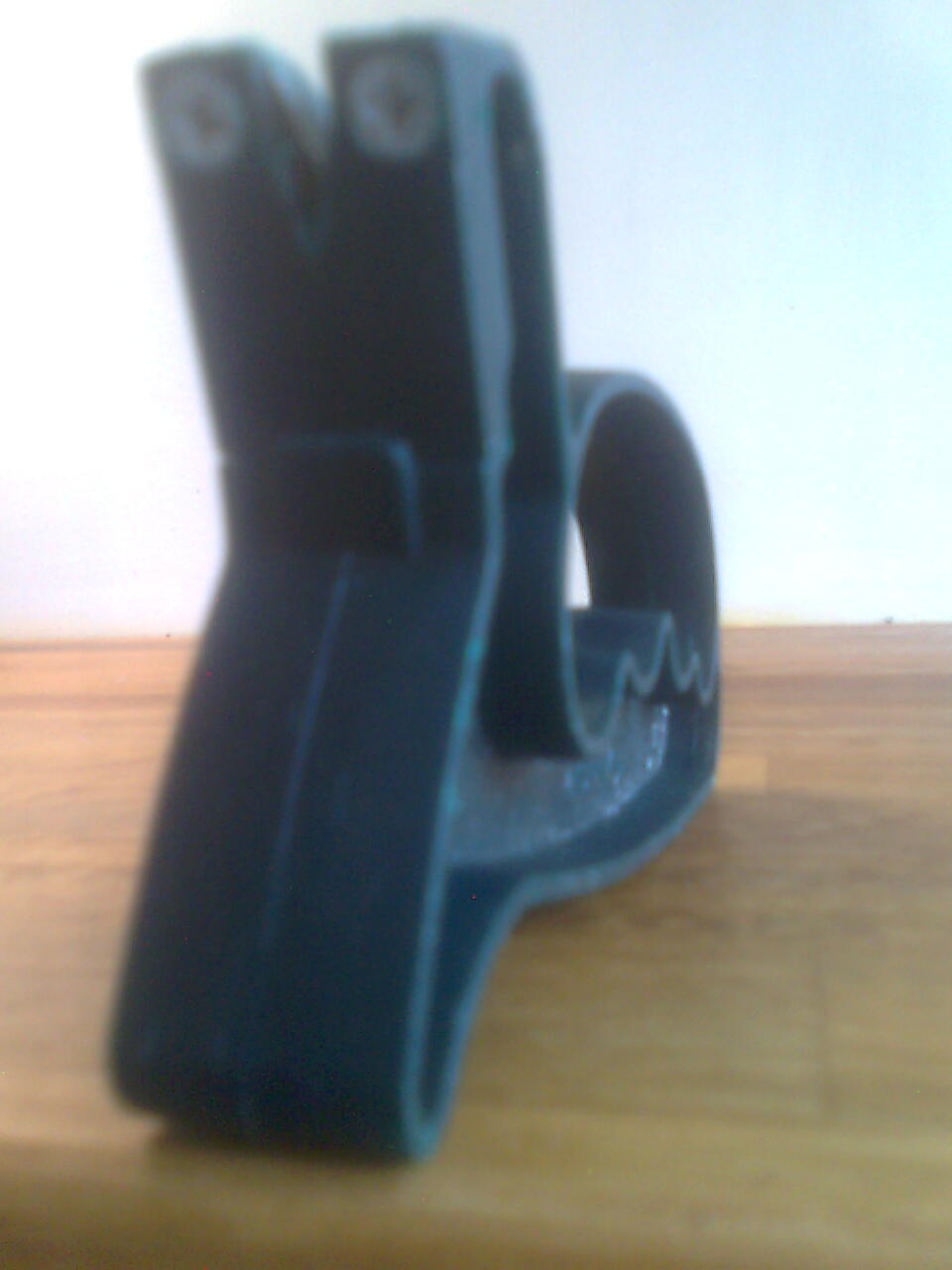

Messagepar pierre c'est moi » Ven Avr 27, 2012 5:33 pm
Pour aiguiser j'utilise un aiguisoir de ce style la
