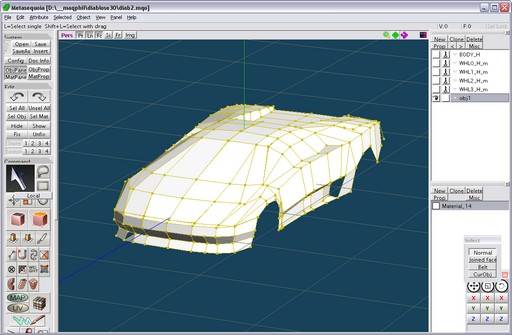

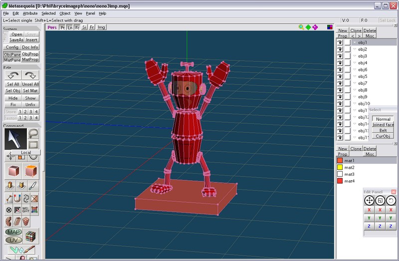

Voici 2models en cours d'ajustement

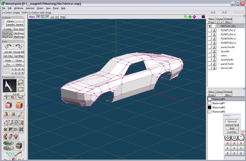

Pour diminuer le nombre de face, il existe des logiciels qui le permette mais personnellement je n'obtient pas toujour le resultat voulue.
Le plus simple que j'ai trouvé est de faire sous metaseqoia
Sous meta il y a bien un outils pour réduire le nombre de face mais ce n'est pas cela que l'on va utiliser.
je vais essayer de faire un peti tuto en image pour monter la manip

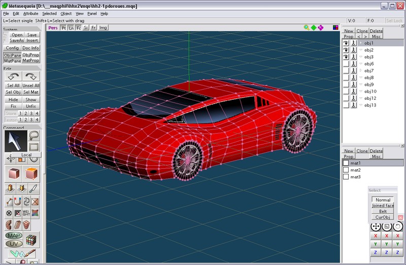

Quand vous ouvrer un objet avec exemple unz biablo avec 18526 faces.
Faite un clone de votre objet (et veroullier le)
Sélectionner Create face (et Face)et tout simplement cliquer sur les petit carré qui déterminer le sommet d'une face.
Faite un zoom si besoin.
Si votre click est bien appliquer sur le sommet que vous avez choisi le model va prendre forme tres rapidement et à vous de juger le nombre de se à créés.
Bon je fais un petit tuto rapid en image et je le post

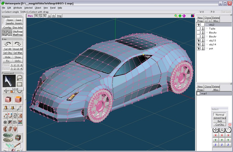

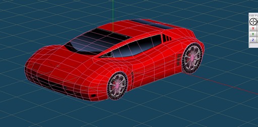

Voici uin de mes models bientot en papier (Design Car)

Bon pendant ce temps j'ai fais un petit tuto rapid sur les models 3d que l'on veut diminiuer en nombres de face.
Question
Est ce que le model une fois créer et la suppression de l'ancien model 3d(complex)comme je le montre dans mon tuto m'appatient ou pas.
Car il y a création complete du model. A voir.
Voila le model (non terminer du tuto
le tuto
Tuto metasequoia pour diminuer le nombre de faces.pdf
(215.09 Kio) Téléchargé 817 fois

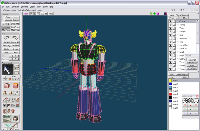

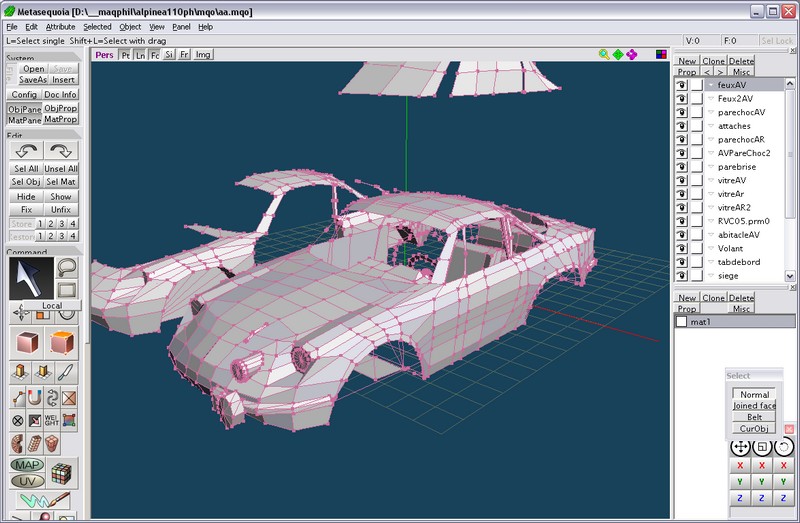

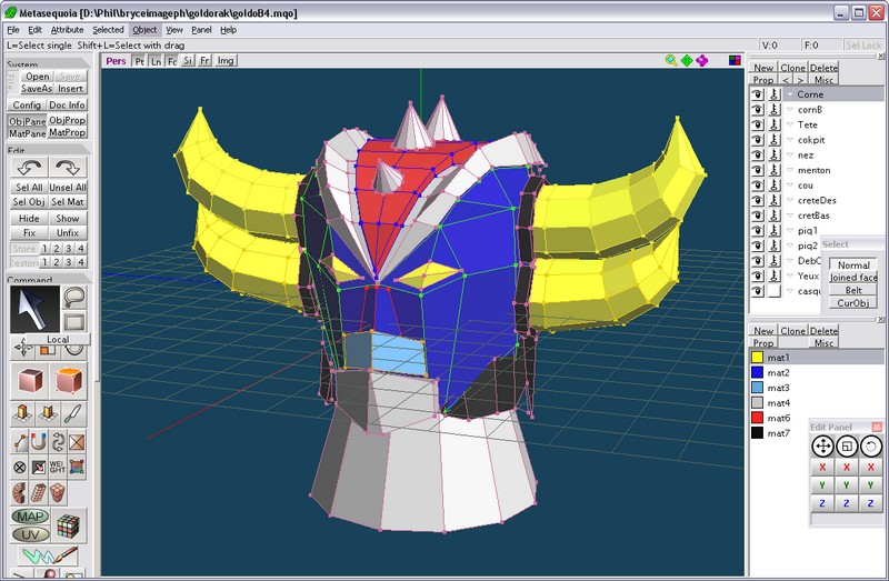

Voici quelques models réalisés comme le tuto plus 2models réalisé à partir de mon imagination
et mes 2 models a moi
Image :cool:
Voila il seront biento sur papier (quelques détails à fignoler)

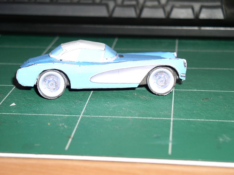

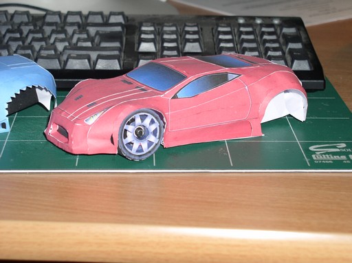

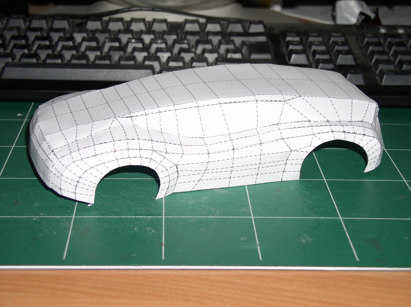

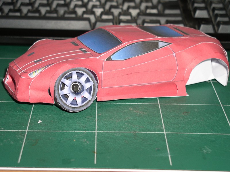

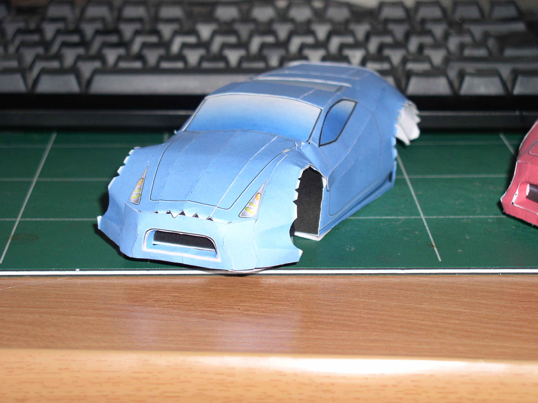

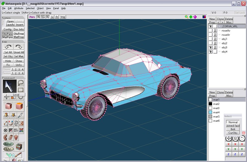

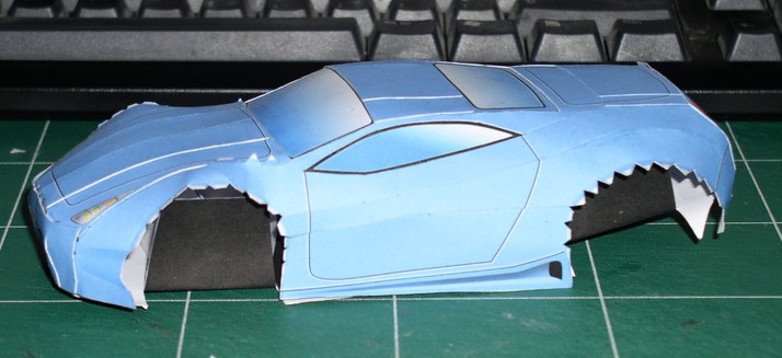

Voisci quelques models que j'ai fait récement vu que les ancien (env- une quinzaine n'ont pas aimé le déménagement ou la force de mon petit garçon)je vais rechercher si je n'ai pas de photos sur ces models ancien.
attention sur les photo le montage à été fait rapidement pour pouvoir constater le pb de montage donc ne vous fié pas au résultat photo
Si vous regarder bien cette photo montre une aération en bas de la porte
Cette aération est une image
Alors que ici, il y à bien une aération en papier
Cette corvette de 1957 si vous regarder les jantes c'est un dessin que j'ai fait.

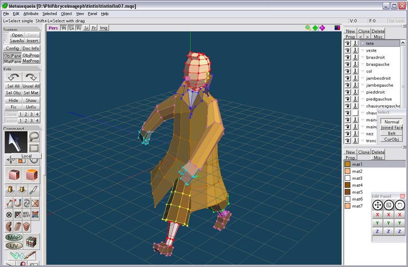

Tous les model sont fait sous métasequoia que je trouve d'une simplicité déconcertante par rapport au autres soft tel 3dsmax, blender,zmodeller,milkshape et autre.celui qui se rapproche le plus de meta est Xwing.

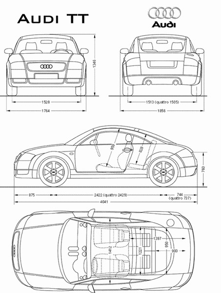

Excuse moi filbug je n'est pas repondu à t'as question pour les modeles de voitures quand je ne trouve le model je recherhe les bluprints (plan vue de desuus ecote devant derriere) du models
exemple pour l'audi TT
le lien http://www.tutorials3d.com/eng/blu_shee ... BLU_MODELO
et l'image
et ensuite sous meta je la construit petit à petit
si tu veux je peusx faire un petit tuto sous meta pour montrer comment je m'y prend.
