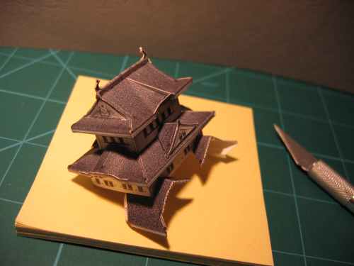

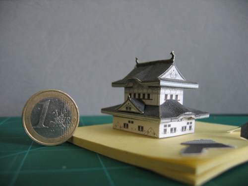

Alors voila, ma premiere creation qui ma tenu tout de suite a coeur, un chateau japonais asser bien detaillés provenant du site de canon. j'ai choisis de reduire l'echelle a 4feuilles pour une seule, ce qui donne une echelle asser petite pour que je puisse aimer travailler dessus. Oui car j'aime l'infiniment petit.
Pour la decoupe j'utilise un x-acto (tres precis, mais les lames sont a changer asser souvent et coutent asser cheres)
pour le pliages, j'utilise une plaque de plexi et une lame de rasoir rectangulaire (je place ma iece en dessous du plexi a l'endroit de la pliure, je bloque avec ma main, et avec la lame, je passe par en dessous du bout qui reste, et je releve pour que le pli soit parfaitement droit.
Et pour le collage, j'utilise uniquement de la colle a bois. (elle a un default, elle ne permet pas beaucoup l'erreur car sur du papier, elle seche tres vite. mais ca permet ue construction solide sans temps d'attente.)
Voici ce que donne le debut, et ou j'en suis :
Je mettrais regulierement des photos pour vous montrer l'avencement du chateau. Je ne suis bien sur qu'un debutant dans le monde du modelisme papier, mais j'ai choisi une maquette compliqué des le debut, en compliquant encore plus la chose en reduisant l'echelle.... mais je trouve que je m'en sort pas trop trop mal :) a suivre ;)

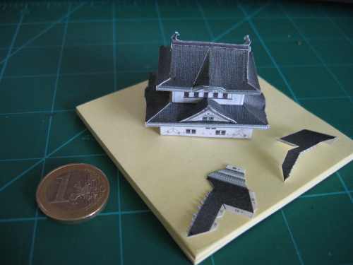

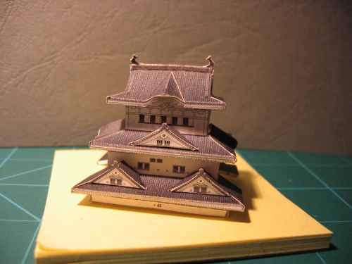

Je continue donc l'avancé de ce chateau, avant qu'un autre clan samourai ne viennent attaqué mon shogun (seigneur japonais)
Voila les premier elements mis en place a chaque extrémités:
Et une fois le tout monté !!! il reste un trou de dans la toiture, mais c'est normal, c'est la toiture de l'etage d'en dessous qui va remonter par dessus celle ci (je sais pas si vous m'avez compris, mais le mieux sera de voir en photo... mais... plus tard ;))

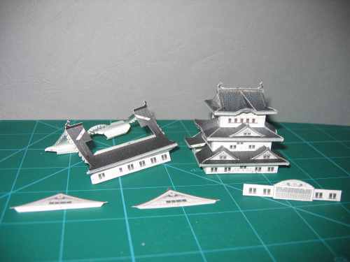

Voici l'etage du dessous : (forcement ca va pas etre celui du dessus :evil: )
decoupage des pieces:
Et une fois monté:
Cette partie la a été asser compliqué car l'ajustement n'etait pas top top... je pense avoir plutot bien ratrapé le coup en tirant au max sur le papier, mais malheureusement en deformant un coté de la toiture... bon j'essaierai de pas monterr ce coté la quand il sera dans la vitrine :grin:

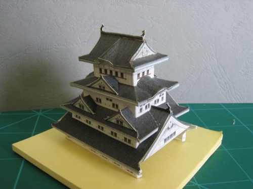

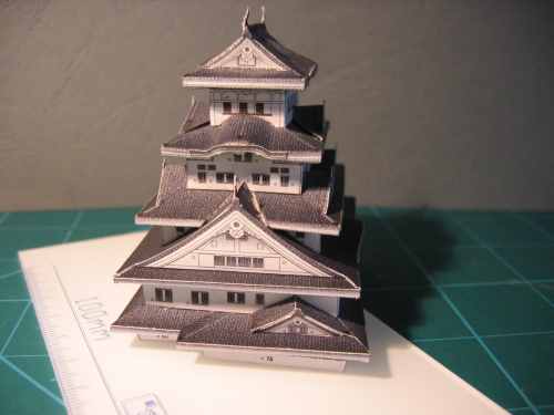

Hop un petit pas en avant, j'avance tout doucement parcque j'ai beaucoup travaillé ses derniers temps.
Voila une etape de plus :)
J'ai hate de pouvoir continuer, il commence a avoir de la gueule, j'en suis asser fier, meme si les collage sont pas totalement parfait :) j'en suis tout de meme tres content :)

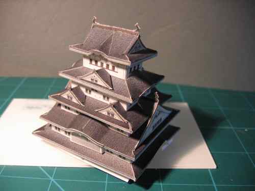

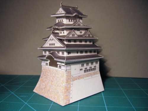

Voila, on continue un petit peu, voila la base du chateau:
Et le chateau une fois sur sa base... ouah, il vient de grandir d'un seul coup :grin:
Voila, il me reste un trou a boucher que vous pouvez voir, et j'en aurait fini avec la partie vitale du chateau... ensuite viendra le plus dur........ les fortifications !!! (c'est la que je me demande si j'ai pas fait la maquette a une echelle trop petite :grin: , mais bon, c'est pas le moment de reculer :o )
