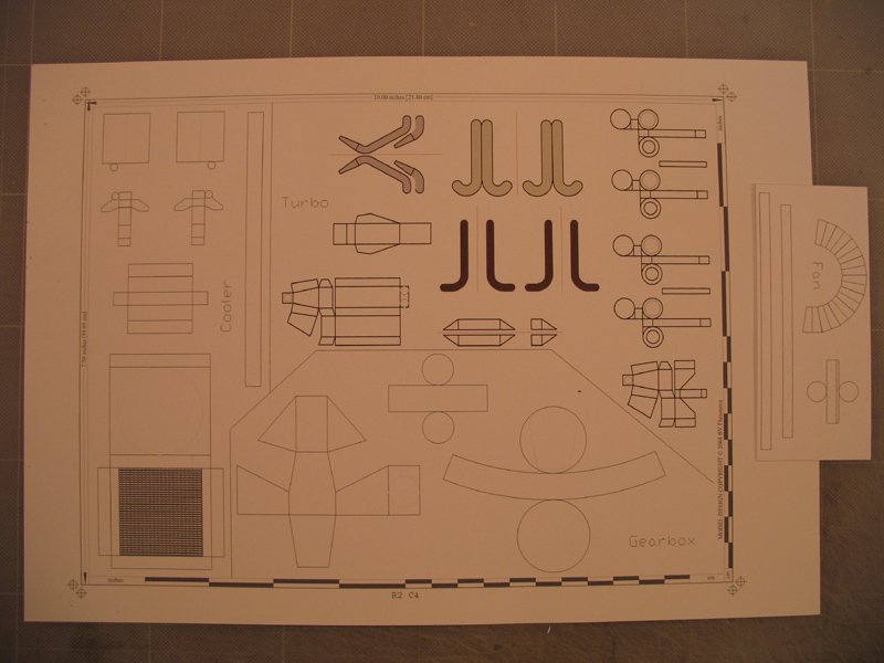

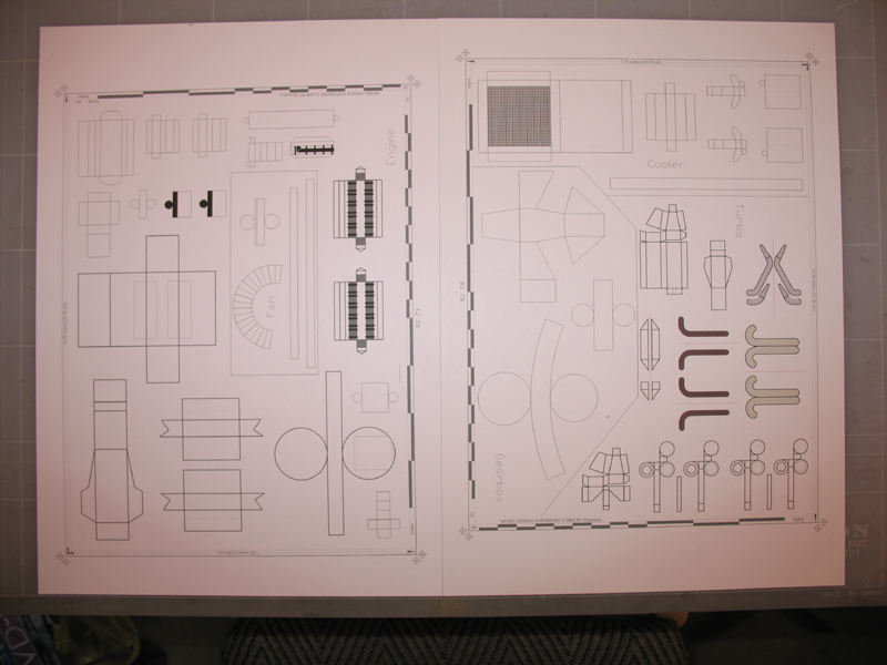

Construction du moteur :
Les 2 planches

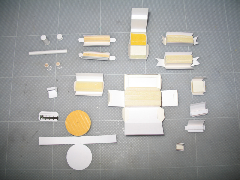

Les piéces découpées
pliées et les remplissages (solide mais léger, enfin presque)
premier montage vues arrière et avant

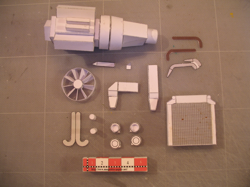

puis on passe aux équipements ,radiateur,boite à vitesses, turbo
découpage de cette planche
et montage de ces pièces

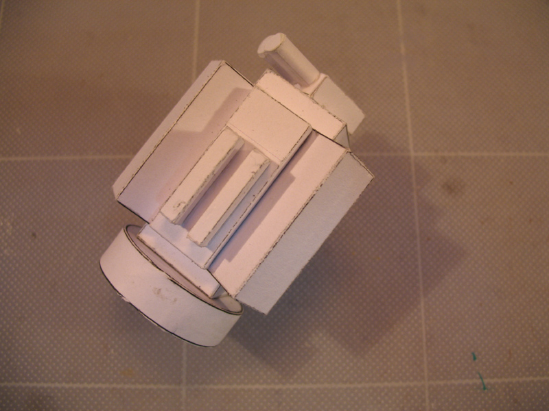

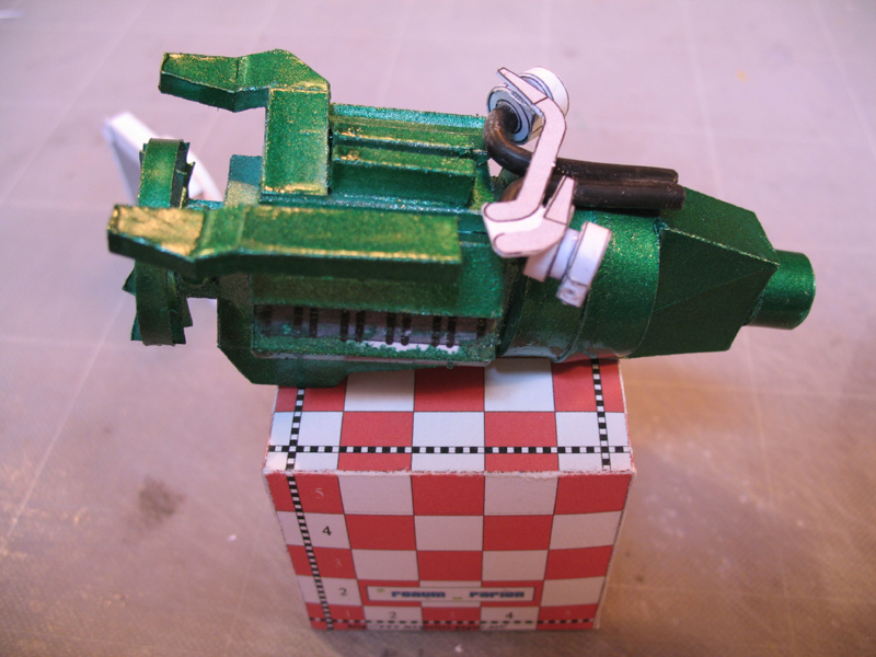

Différentes vues du moteur , premier jet de peinture, turbo non peint et juste en situation

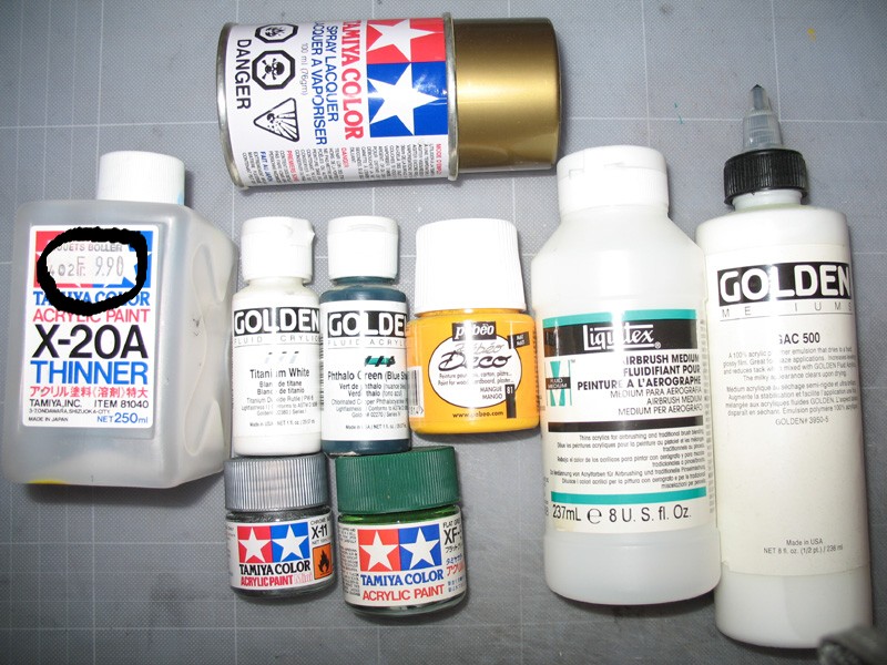

Blague mise à part, tu utilise quoi comme peinture ???

j'utilise des peintures acrylic diluables à l'eau, que je ne dilue pas à l'eau
( les papiers, bristols, ou autres cartons aiment trop l'eau et cela les fait gondoler) mais avec des diluants acrylics.
Avant je passe un apprêt primer en bombe pour carrosseries et ensuite plusieurs couches légères de peinture à l'aérographe.
L'acrylic PEBEO va tres bien et est peu chère.

MauricePoisson a écrit :L'acrylic PEBEO va tres bien et est peu chère.
:groupjump: En tout cas elles ont l'air de durer longtemps : les prix sont encore en francs...
Ne m'en veux pas Maurice j'ai pas pu m'en empécher :? :?

En francs certe mais des francs suisses.....
"Jouets BOLLER", commerce de modèles réduits à GENEVE
pour info il faut 1, 65 suisse pour 1 euro

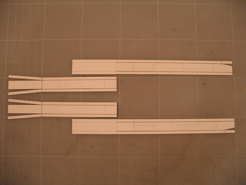

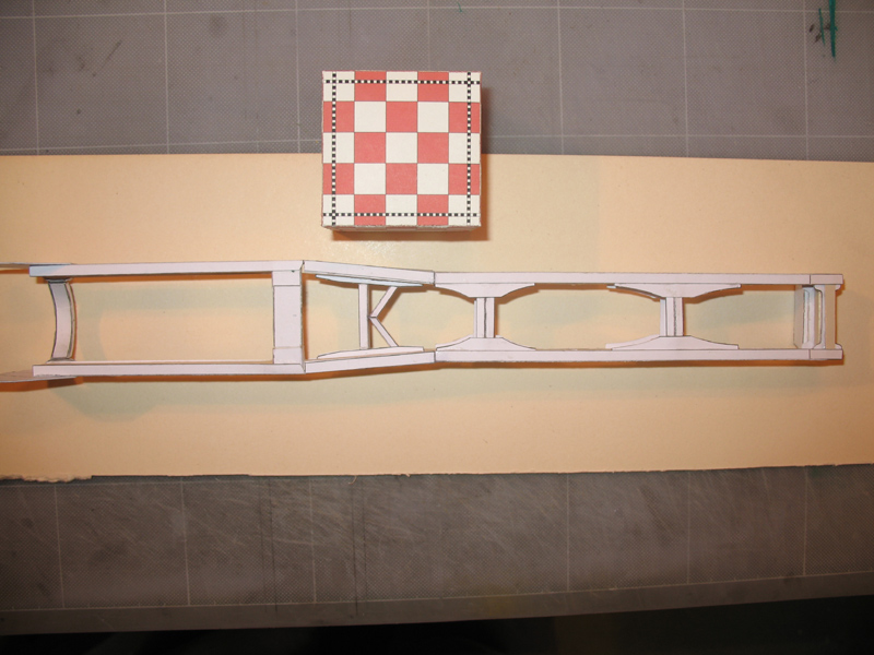

Question au même ZILL, comment assembler les 2 longerons principaux du chassis, que faire de la partie grise des grands morceaux?

Au risque de te décevoir, moi aussi j'ai buté sur cette partie et l'ai assemblé on va dire "au pif" et avec l'aide des pièces ci-dessous :

tout en sachant que que la partie grise est à l'intèrieur :
j'ai "incisé"
pour permettre la pliure et l'écartement et, si je me souviens bien, j'ai du y mettre de petits renforts.

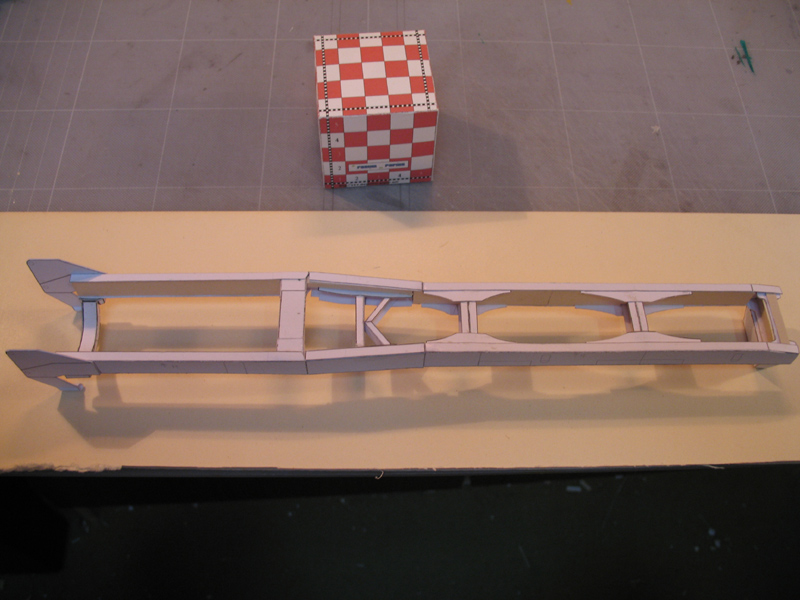

Dur dur ce chassis, grosse prise de tête pour un assemblage sans vrillage
Renforts en carton 3mm dans chaque poutre
Apré essais le moteur ne semble pas entrer correctement dans le chassis, mais comme tout problème a sa solution , à suivre .
