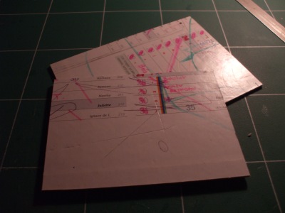

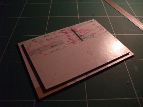

pour la base du socle,je découpe 2 plaque de carton (2 mm(celui la vient d'un calendrier))
une de 9x12 cm et une de 8x11 cm et je les collent l'une sur l'autre
Image Image

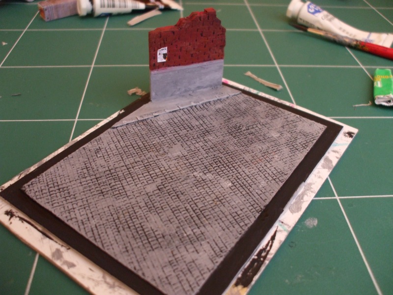

et voila le socle est pret,
pour le sol ,j'ai découpé une plaque de carton (0.5 mm(celui la vient d'un boite de céréales))de 7x10 cm
sur lequel j'ai "marquer les plis" très serré pour imiter un sol en pavé
dans un coin du sol ,jai rajouté un petit triangle de carton de 0.5 pour faire le trotoir et des petit rectagle collé devant pour faire les bordures

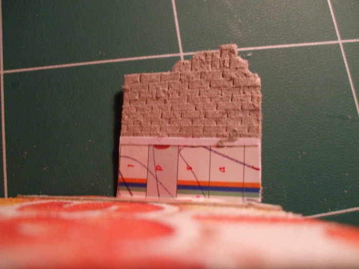

ensuite ,j'ai pris un morceau de carton de 2mm,sur lequel j'ai colle une petite bande de papier horizontale a environ 2/3 de la hauteur et j'ai tracer au cutter des briques sur la partie superieure
pour que ca donne vraiment un effet de briques ,j'ai retirer la première épaisser de carton
et je l'ai coller debout sur le socle
le plus gros du decor est en place on va passer a la mise en couleur

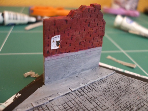

pour les couleus ,tout a ete fait a la gouache (moi j'ai piquer celle des gosses ,mais un en trouve un peu partout ,pour pas trop de sous)
d'abord ,je passe un lavis de noir dans tout les creux du décor
j'ai aussi recoller un deuxieme épaisseur de carton de 2mm derriere le mur,ca faisait un peu mince
ensuite un brossage a sec de gris pour le sol et le bas du mur
(le brossage a sec se fait avec un pinceau très peu chargé un peinture que l'on frotte doucement sur les relief ) plus on appuie plus on laisse de peinture et moins on appuie...
et idem pour les briques en rouge
j'ai commencer a faire le tour en noir
et j'ai aussi rajouté une petite affiche sur le mur
(un simple morceau de papier avec quelques coup de crayon et 2 taches de peinture)
j'ai aussi renforcer les relief en faisant encore des brossages a sec ,mais en utilisant de la couleur de plus en plus clair
détail du mur

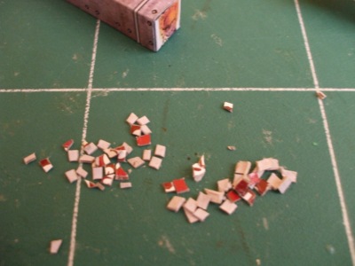

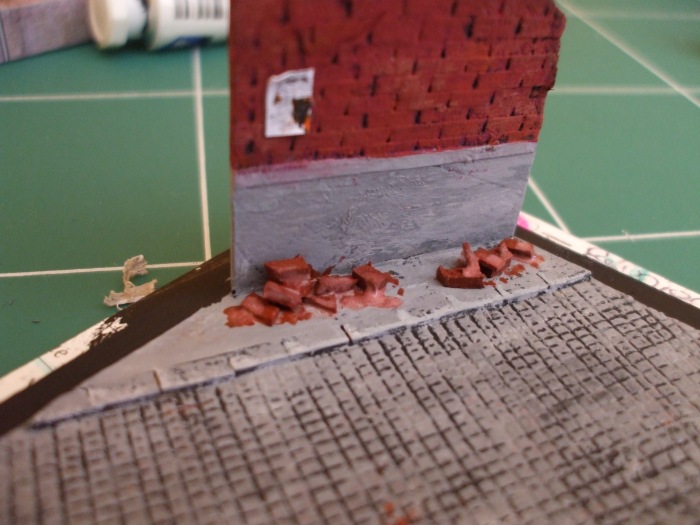

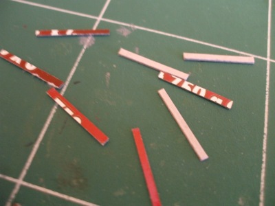

ca fait un peu vide ,j'ai donc récouper des petits morceau de carton que j'ai peint en rouge (un peu noir et marron aussi) et je les colle en bas du mur
Image Image
pour les coller sans souci j'ai fait un petit mélange (colle a bois+eau+peinture rouge) et j'ai appliquer au pinceau sur les morceau

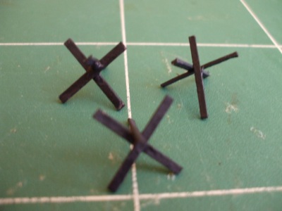

on enchaine avec le reste du décor
j'ai découper des petites bandes de carton de 0.5mm que j'ai coller en forme de croix et que j'ai peint en noir marron
Image Image

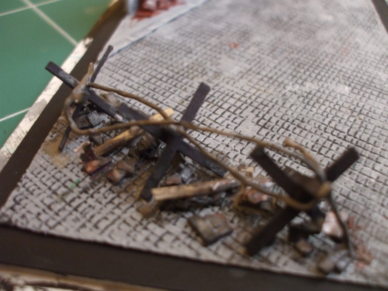

j'ai dédoubler un bout de ficelle de cuisine(mince ,c'est pas du papier)
que j'ai trempée dans un mélange de peinture noir ,grise et beaucoup d'eau
j'ai aussi refait des petits bout de carton de 0.5 pour faire des gravas
Image Image
et j'ai coller le tout sur la partie gauche du décor
les croix et les ficelles a la super glue
et les gravas avec le meme mélange que les bouts de briques ,mais avec du noir et du gris
j'ai aussi rajouter des minis bout de papier et les bandes en carton que je ne m'était pas servi,
encore quelques salissures un peu partout

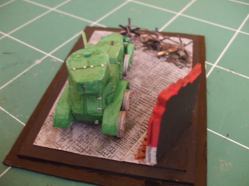

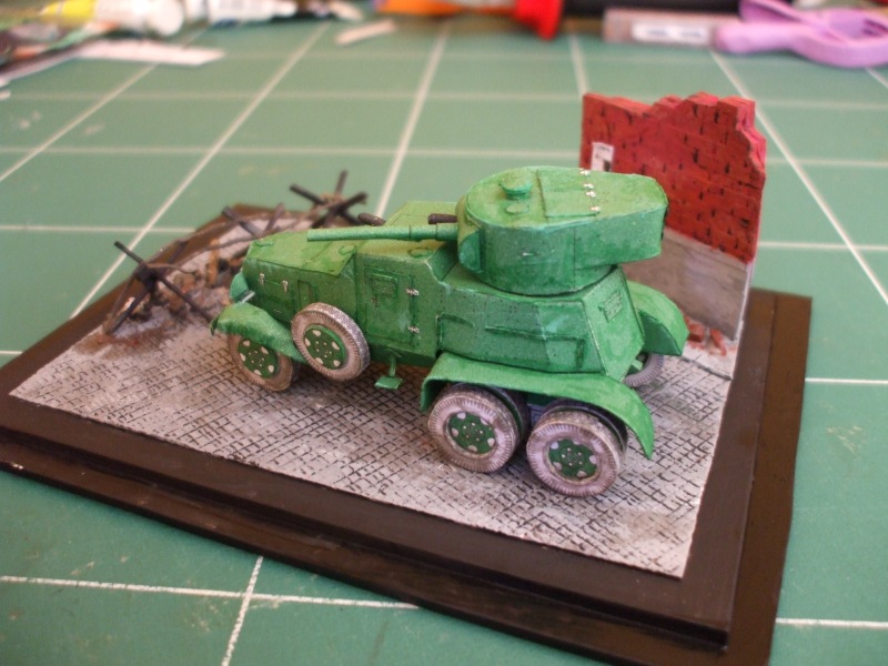

et comme vous vous en douter ,
la maquette est le BA-3 de morph
le modele est juste un peu sali avec un feutre vert pour la caisse et de la peinture grise pour les pneus
et voila ,je me suis bien amuser a monter ce petit décor
c'est très facile et c'est pas très long,j'espere que ca encouragera ceux qui hésitait encore.
je ne suis pas un spécialiste ,mais j'ai trouvé le résultat pas mal alors j'ai voulu vous le faire partager
les 3 conditions sont (presque )remplie et le modele est bien mis en valeur,c'etait le but recherché.
PS ;merci a morph pour ce petit modele bien sympatique
a+ :bubble:

EXTRA filbug. Tres bon resultat et rendu de l'ensemble.
Merci d'avoir choisit mon BA3 et de l'avoir mit en valeur sur ton diorama. Ca me fait plaisir.
La conception ma touché et il est vrai que le diorama me tente bien.
J'ai d'ailleur fait un test entierement en papier sur la moto "SD.KFZ 2 " ftopic1400-75.php
Le resultat ma agreablement surpris, alors, je pense que je n'arreterais pas la.
En tout cas, encore chapeau pour ce que tu nous a presenté la.
