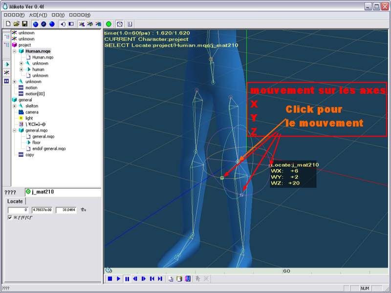

Mikoto est un logiciel qui permet de donner un mouvement à un objet 3d(comme le spiderman). Il n'y a pas besoin de licence pour enregistrer le mouvement en MQO
Attention pour le modele 3d que vous importez dans mikoto il faut préalablement avoit créer un squelette sous metasequoia.
Il se decompose en 3 partie; Bones, Anchor et votre model.
Il faut ensuite que les intersections du Bones, du Anchor et du models soient bien positionner sinon vous ne pourrez pas donner de mouvement aux membres de votre models (je ferais un autre tuto sur comment créer le squelettes).
Ouvrez votre modèle 3d.
Click à l'endroit de la flèche rouge pour faire apparaître le squelette
Donner un mouvement à votre modèle en sélectionnant les différents axes
Attention cela bouge rapidement.
Une fois que vous avez obtenu le mouvement souhaité
Click sur le nom de votre modele en dessous Project
Click bouton droit, une liste apparait
Selectionner le nom se terminant par E(pour export)
Ensuite sélectionner dans la liste le format sous lequel vous voulez l'enregistrer, içi en mqo
maintenant ouvrer le fichier mqo sous metasequoia et voilà, il ne vous reste plus qu'a le déplier sous pepkura

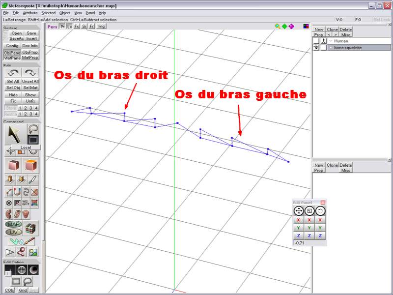

Maintenant nous allons mettre ce bout de squelette dans l’axe du bras par rapport à notre objet

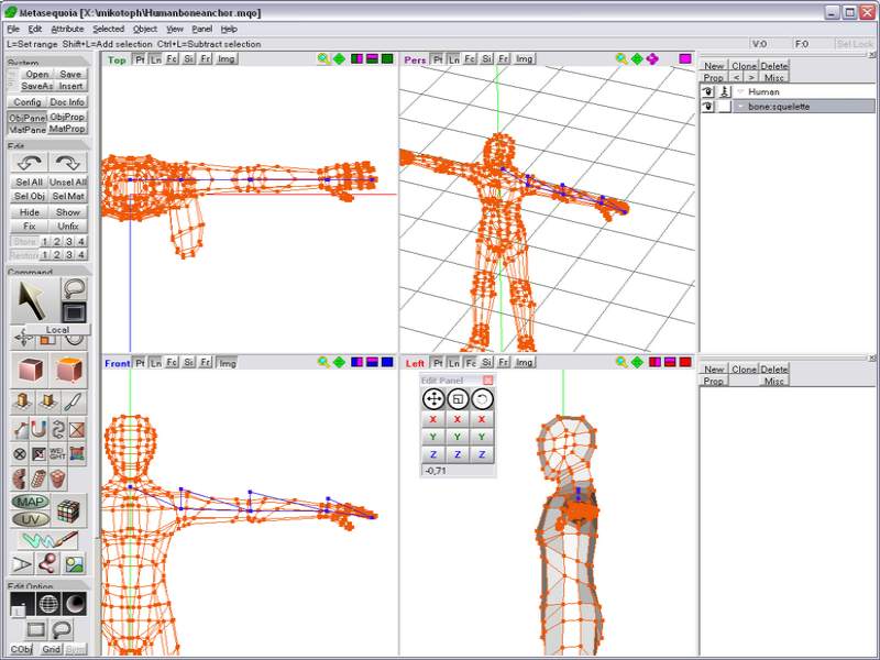

Si on regarde en vue de dessus (Top), les os que nous avons créés se sont mie un peu n’importe comment. C’est dû à notre objet 3D qui est visible, quand on créer les triangles, ils vont plus ou moins se positionner au plus près des points de cette objet. On aurait très bien pu faire cette manip sans afficher l’objet 3d et repositionner le tout en fonction de l’objet mais je l’ai fait pour que l’on visualiser bien la manipulation.
Passer en vue de haut (Top).
On voit bien la position des Os
Nous allons repositionner cela

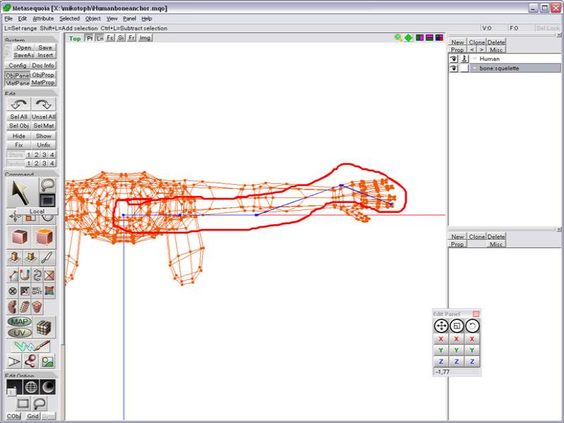

Sélectionner tous les triangles et aligner les.
Pour les aligner prendre dans le menu Selected et Aligne vertices
Une boite de dialogue apparaît, selectionner l’axe des Z
Nous allons maintenant la déplacer sur l’axe des X pour les mettrent au milieu du bras (Cela n’a pas une grande importance si ils ne se trouvent vraiment sur l’axe)
Pour le déplacement, il faut que vos triangles soient toujours sélectionnés (en Vert), on utilise la boite de dialogue Edit Panel pour le déplacement.
Voilà notre bras gauche est prêt.

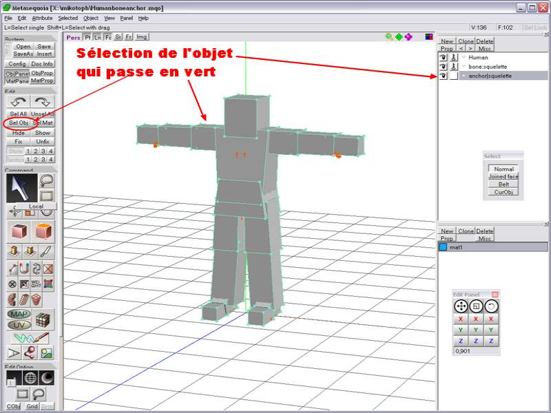

Créer un objet et nommer le anchor|squelette
Création des cubes pour l’objet anchor|squelette .
Passons en vue Face( Front).
Click sur créate face pour créer un cube de 6 faces.
Vous pouvez aussi manipuler la taille du cube par les différents axes X, Y, Z
Déplacer l’objet de la même façon
Faite la même chose pour chaque triangles (os), pour obtenir ceci en faisant attention d’englober votre triangle à chaque fois. Voilà des images du résultat.

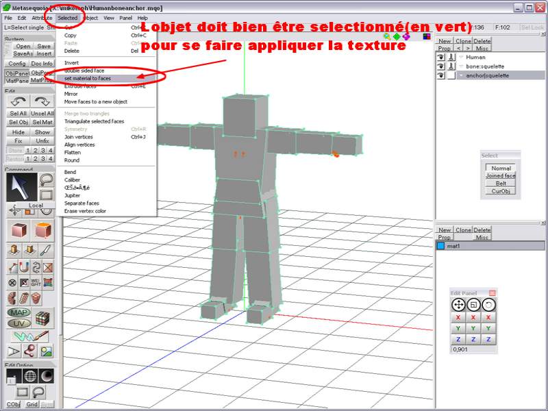

Pour y voir un peu plus clair nous allons y ajouter une texture transparente
Voila le Bone et Anchor sonterminés

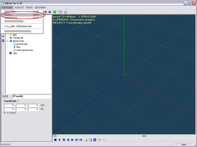

Ouvrir Mikoto
Suivre les écrans suivant
Menu Fichiers ouvrir
Votre modele apparait dans mikoto
Click dans Project et sur le nom de votre model
Click sur votre modele 3d a droite de l'ecran, une boite de dialogue va apparaitre
Pour bouger le squelette il suffit de clicker sur les lettres X, Y, Z ou B, H, Pet de bouger la souris en restant appuyé sur le bouton gauche
Attention ca bouge tres vite, méfiez vous
Je pense n'avoir rien oublier.
Surtout si vous n'arrivez pas à ouvrir votre fichier Mqo sous Mikoto c'est que votre Bone ou Anchor son mal positionnés(j'en n'ai fait les frais avant de qu'il y avait des réglages à faire)
Si vous voulez voir de exemples, ouvrez les fichiers Mqo sous mikoto dans son repertoire mikoto04f\Sample\
