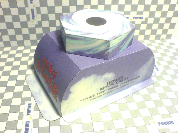

Pour commencer, la base:
Vous remarquez deux ouvertures circulaires (une sur la base et l'autre sur la pièce qui vient se fixer juste au dessus. Ce sont des trous qui permettent de faire coulisser un mat qui est fixé aux ailes. Les ailes sont articulées grâce à cette pièce.
Une erreur à ne pas faire(et que j'ai faite par manque d'indication claire) c'est de coller le corps du château sur la base. Le châteu doit pouvoir se retirer et se remettre sur celle-ci en faisant coulisser le mât sur ces deux ouvertures. Z'êtes prévenus!

La pièce hexagonale est bien celle qu'il ne faut pas coller ?

Non Michel,
cette partie doit être collée sur la base. C'est le corps du château(non présenté) qui ne doit pas être collé sur l'hexagone.

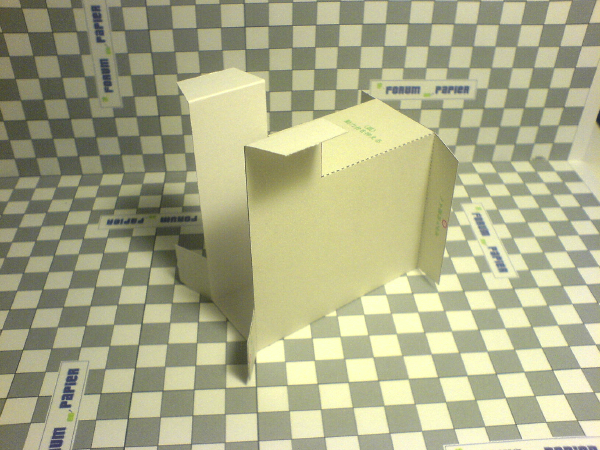

Deux pièces invisibles une fois le montage terminé:
La première sert de renfort intérieur à l'avant du corps. Faute de connaître le japonnais sur le bout de mes doigts :roll: , je me suis creuser la tête un bon moment avant de réaliser l'utilité des volets. Si je colle cette pièce à l'endroit indiqué, ces volets viennent interférer avec la structure. J'ai finalement trouver, il faut tout simplement les replier sur la grande surface et coller. C'est plus solide.
L'autre plus vers l'arrière sert aussi à rigidifier la structure et à contenir le mât.

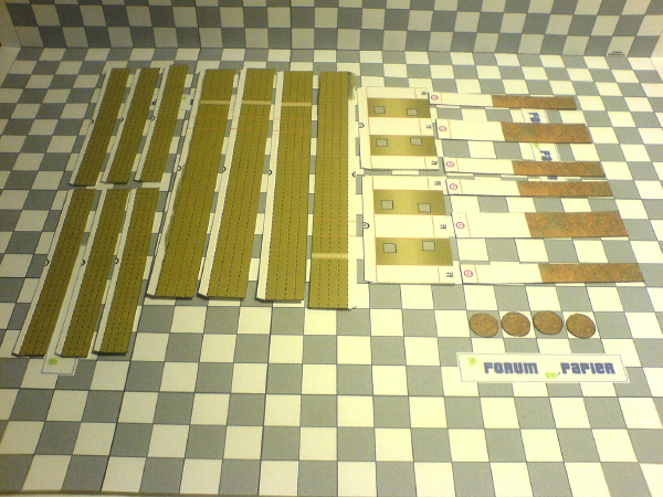

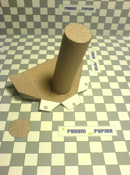

Voici le dessous du château ainsi que le mât et son plateau découpé. Sur le dessous il y a un espace blanc pour coller quelque chose mais quoi? Je me suis dit que ce devait être l'hexagone de la base… hé bien non(ma première erreur)! De temps en temps epson a ajouté des pièce en double en cas d'une mauvaise découpe du premier exemplaire. Ici les cercles.
Le mât une fois monté. Ici, j'ai fait une seconde petite erreur (c'est promis, je n'en ferai plus beaucoup). Les ailettes blanches devaient être collée sur leurs deux faces puis repliées vers l'intérieur pour rendre plus rigide le plateau sur lequel seront fixé les ailes du château. J'ai recoller par dessus et en dessous du plateau(mais ça fait tout de suite moins joli). Comme cette pièce est invisible à la fin du montage, c'est pas trop grave que je me dis :( .

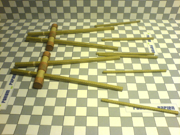

La structure des ailes du château marquée au niveau des plis et découpées:
J'ai oublié de vous dire que chaque bord de chacune des pièces a été soigneusement colorié à l'aide de crayons-pinceaux(différents coloris et pointes fines pour faire les angles aigües- se trouvent chez tous les bons marchands de matériel d'artiste). Cette garniture servira à solidifier le tube et y sera enroulée autour(au centre et aux extrémités) mieux vaut donc colorier le bord complet(partie blanche y compris) afin d'éviter d'avoir une parti de la garniture avec un bord blanc.
Les tubes montés par lesquels passeront les longerons.
Tubes, longerons et baleines assemblés.

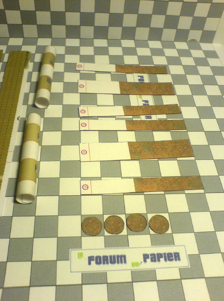

Les toiles des ailes découpées:
Si vous êtes pointilleux, vous veillerez à retirer complètement la ligne de coupe rouge au niveau du pli de la voile. Elle est fort visible.
… puis assemblées:
Pas facile à assembler. J'ai commencer par coller les baleines et longerons sur une face en veillant à être le plus registre possible avec les dessins. puis j'ai replié et collé la face opposée par dessus tout. Les baleines au pli et à l'opposé du pli de la voile ont été les plus complexes à joindre. Mieux vaut coller la voile en écrasant la baleine au niveau de ses plis puis une fois la colle prise, remonter la baleine dans sa position parallélépipède finale. Mais faites gaffe de ne pas coller sur les deux faces de la baleine parce qu'il ne sera plus possible de la remonter par la suite. La difficulté du montage de cette étape se trouve dans le fait que les deux parties de voile doivent être collées sur deux faces contiguës de la baleine. Pour finir, des points de colle entre les baleines et longerons pour aplatir la voile et le tour est joué!
