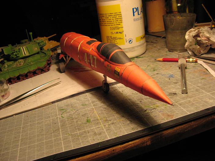

Et voilà mon tout premier !! Tadaa !

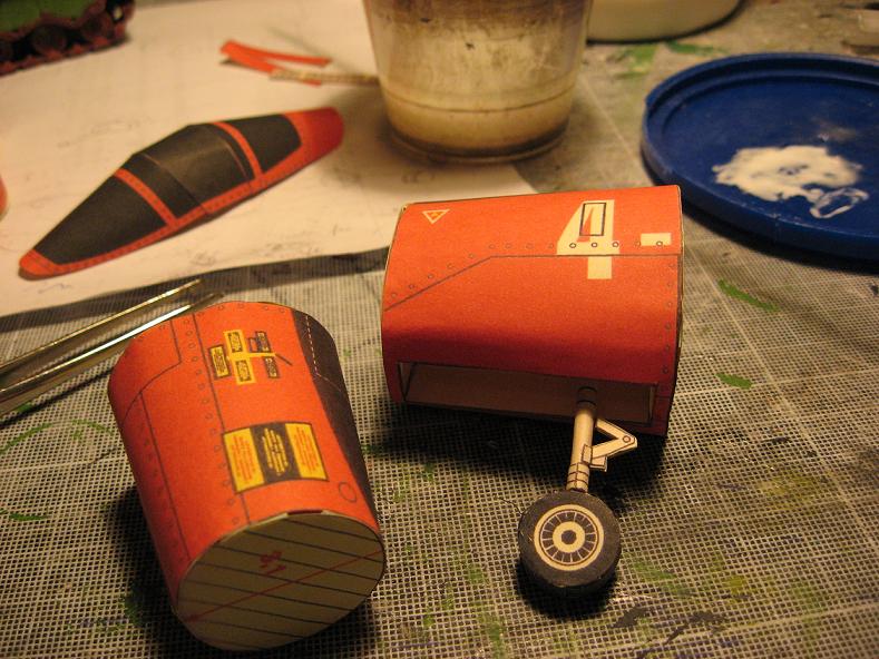

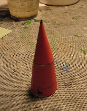

Comment faites-vous pour coller correctement les "disques" le long des cylindres, dans une maquette comme celle-là, qui se construit par tranches ? J'ai mis des pattes de collage mais ça n'est pas très précis au final, ça donne au fuselage une allure de mortadelle.
bon debut meme si en effet les morceaux ne sont pas tous de la meme taille
cependant en general les pieces ne sont pas fermé et collé entre elles mais forment juste la "carcasse" de l'appareil
Messages : 10711
A remercié : 10960 fois
Il y a plusieurs techniques de liaisons des pièces entres elles, certaines sont plus fines. Les modèles "Currell" me semblent utiliser le système le plus précis, où les raccords sont le moins visible.
Ce n'est que mon point de vue personnel.
Et puis ces petits détails de liaison qui se voient quand même c'est pour ne pas confondre les modèles papier avec les modèles plastiques !!
L'habileté du constructeur y est aussi pour beaucoup !
A voir les photos de ton premier modèle, tu a le don de la précision !
Juste à mettre un petit coup de feutre approprié sur les tranches de papier.
Bravo, à bientôt, Michel

En fait, il n'y a aucun système d'assemblage prévu pour ces pièces-là.

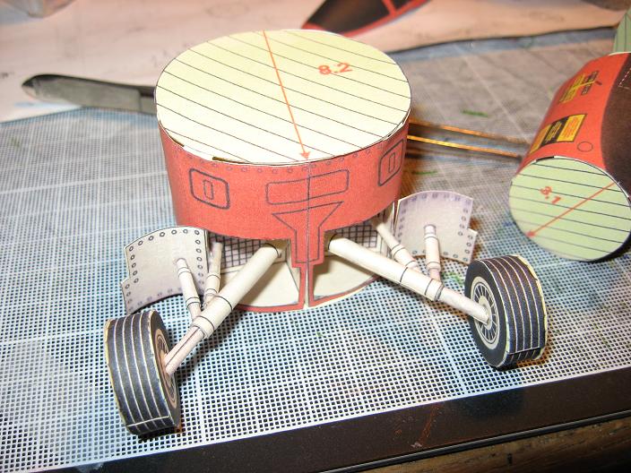

J'explique plus précisément : le fuselage est découpé en tranches. chaque tranche se compose de deux disques et d'une bande de papier qui, enroulée en cylindre, doit ensuite être fixée aux deux disques. J
Messages : 10711
Et les disques collés ensemble. C'est pas évident, il faut un ajustage super autour de chaque disque ! E t ils servent d'entretoise pour le maintien de la forme. Peut être en façonnant les liaisons avec les mains avant que la colle soit sèche ?
Bon courage !

Une chose est sure : il ne faut pas ici recourir à la méthode des "pattes de collage", ces dernières faisant ressortir le disque...
une seule méthode la technique du "bord à bord" permettant d' ajuster le disque à ras (il ne sera plus en relief et permettra des raccords quasi invisible) et permettra au fuselage de prendre exactement la bonne forme.

Merci Aaryt et Zyll; je ne comprends pas bien la fin des opérations : est-ce comme ça ?
avec :
étape 1 : collage bord à bord des morceaux cylindriques
étape 2 : insertion et collage des disques (mais alors il faut quand même quelques renforts à l'intérieur pour garder les disques bien d'équerre)
étape 3 : collage, dans le sens de la longueur, du reste des cylindres
aaryt
Messages : 334
Localisation : Nantes (+/-)
A remercié : 33 fois
Message par aaryt »
Je pense que c'est mieux comme ça:
étape 2 : finition (avec du lime ou le papier special (eng. sand paper)) en paires des disques
étape 3 : insertion des disques en cylindres sépares (et collage bien sûr)
étape 4 : collage de cylindre
Très important : les disques doit être renforce avant (regard cet photo : http://arum.man.poznan.pl/~goo_zik/mode ... orde05.jpg)
