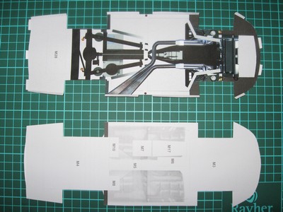

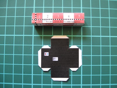

Voilà, j'ai commencé la Nacar 1/18.
M1+M2 <-> M3
Image Image
M4 <-> M3+M4
Image Image
M5 <-> M6
Image Image

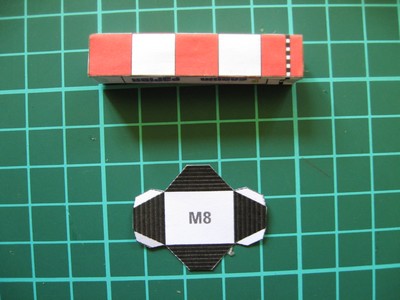

M7 <-> M8
Image Image

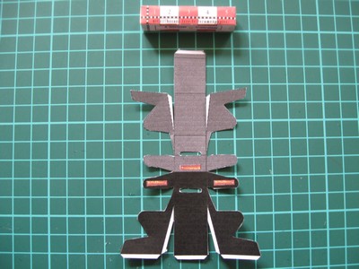

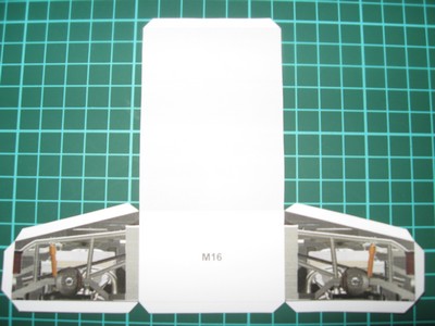

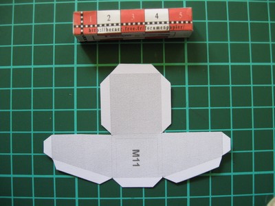

Une petite suite des pièces avant le pliage et le collage.
M9 <-> M10
Image Image
M12 <-> M13-L
Image Image
M14 <-> M15
Image Image
M16

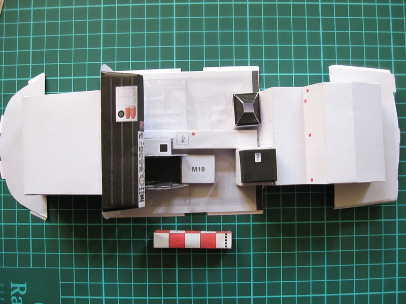

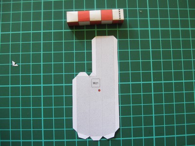

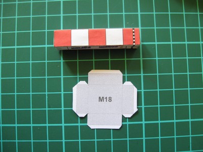

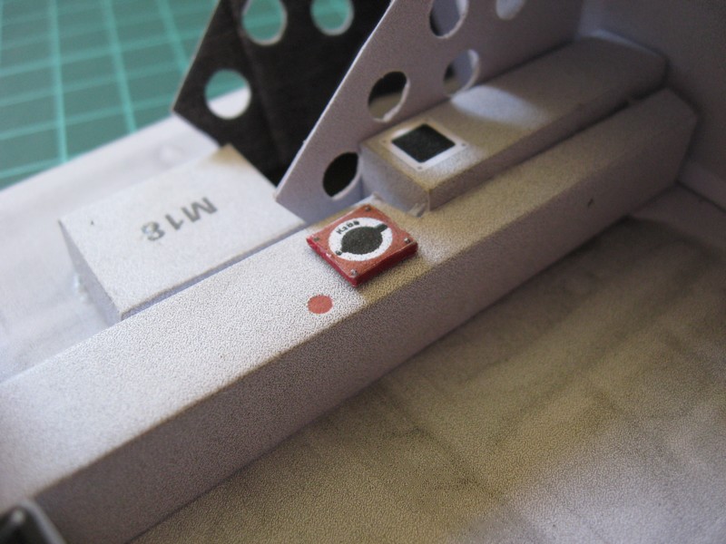

M17 <-> M18
Pour M17, j'aurai dû plier et coller les parties extérieures avant de faire les trous, parce que là, j'ai dû faire les autres après.
Image Image

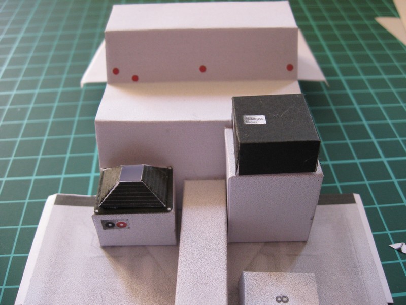

Voici les premiers élément collé sur le chassis.
L'avant
L'arrière
Vue d'ensemble de l'intérieur
Le garde-boue gauche, je ai collé les 3 pièces ensemble avant de les mettre sur le chassis.

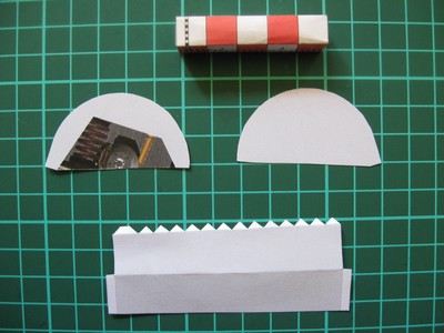

Je voudrais rajouter une précision pour le garde-boue. J'ai collé les "onglets-triangles" du garde-boue entre les 2 pièces en demi-cercle, celle qui se colle sur le chassis et celle où il y a l'image des éléments mécaniques.

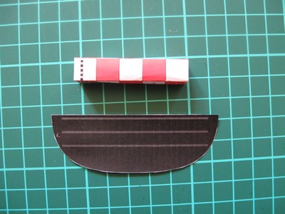

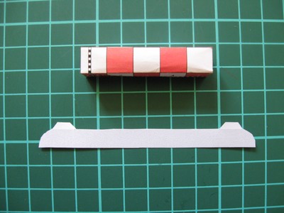

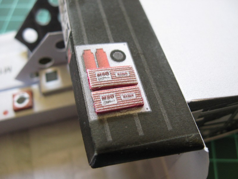

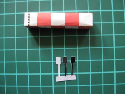

Les 2 éléments qu'il faut coller sur le tableau de bord.
Comme ces pièces doivent faire 1 mm d'épaisseur, je les ai collé sur un carton et ensuite, j'ai découpé l'assemblage pièce-carton après pour plus de facilité. J'ai colorié aussi les bords du carton.
Et j'ai fait la même chose pour cette pièce qui va au milieu.

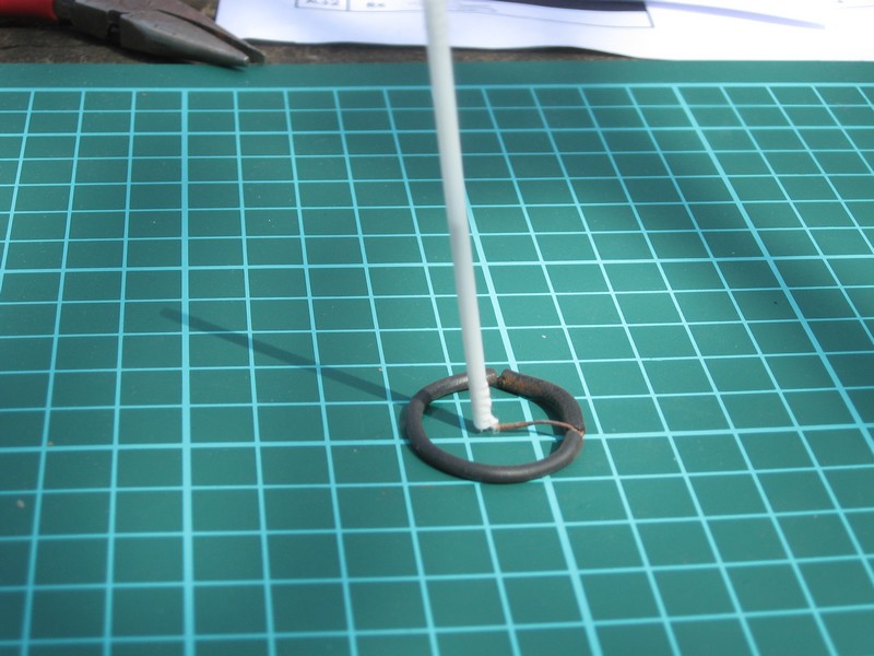

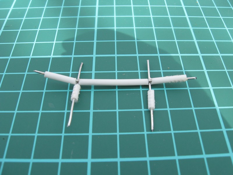

Réalisation du volant.
Préparation du volant, pour le créer, j'ai pris un tube de coton-tige pour réaliser la colonne de direction et un reste de câble électrique pour faire le volant, mais je n'ai pas trouvé de bout assez grand pour faire le volant complet.
Donc, j'ai pris une autre chute de câble que j'ai relié avec le précédent à l'aide d'un fils de fer planté dans les 2 câbles. Je reboucherai le trou plus tard avec je ne sais pas quoi encore, je vous tiendrai au courant.
Pour relier la colonne et le volant, j'ai aussi utilisé un fils de fer pour relier le tout ensemble.
Suggestion: si vous avez un câble électrique de 3 mm de diamètre extérieur et de longueur suffisante avec un conducteur de courant 1 brin, vous dénudez la longueur à introduire dans la colone à la place du fils de fer que j'ai utilisé.

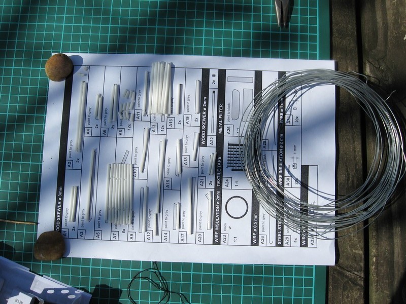

Préparation de l'arceau
Pour créer l'arceau, je vai faire de la même façon que sur l'Aston-Martin DBR9, je vai prendre des cotons-tiges et du fil de fer.
Voici tous les éléments coupés à la bonne mesure.
Image[/u]
Partie gauche
Ce n'est pas le meilleure moyen de faire, pour la partie droite, j'ai fait autrement, mais je mets les 2 méthodes pour que vous puissiez comparer.
  • J'ai fait une entaille dans le coton-tige pour pouvoir le plier (A7)
  • J'ai introduit un fil de fer pour maintenir la forme voulu et solidifier le tout
  • Commencement du montage en hauteur (A7+Ahuit)
  • Mettre le fil dans la partie pliée(A7)
  • Mettre de la colle
  • Introduire les pièces (Ahuit)
  • Introduction de la pièce A7
  • Pour la solidité de l'assemblage, le fil de fer doit passer entre le plastique et le fil de fer de la pièce A7
  • Introduction de 2 Ahuit et de la pièce A7
  • Une fois tous les A7 et Ahuit mis ensemble
  • Mettre des élastiques autour en attendant que la colle sèche
Partie droite
  • Préparation des pièces A7 et Ahuit (idem partie gauche)
  • Le fil de fer dans les pièces Ahuit
  • La pliure de la pièce A7 se fait après
  • La pliure (A7) se fait à lintroduction du fil perpendiculaire qui supporte les pièces Ahuit
A suivre !
