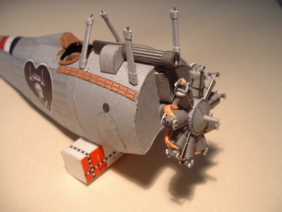

Le moteur
La solution proposée pour représenter les tubulures d’admission étant pour le moins sommaire, je les ai réalisées à partir de bandelettes de papier, préalablement mises à la bonne couleur, roulées sur une cap de 5/10 puis mises en forme.
Les tiges de culbuteurs et les bougies sont réalisées en cap de 3/10.
Les supports des culbuteurs sont en plastique étiré « à la bougie » à un diamètre de 10/10 environ et fichés dans les culasses. J’ai essayé en papier mais l’échafaudage final est beaucoup trop fragile. Papier ne doit pas rimer systématiquement avec fragilité.

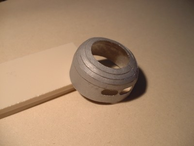

Bel exemple de collage bord à bord, thème ayant alimenté dernièrement une chronique de c forum. Je vais voue détailler, exemple à l'appui, ma façon de procéder dans ce cas.
Constitué d’un empilage de troncs de cône, c’est une partie relativement facile à réaliser pour peu que l’on prenne son temps. Tout d’abord on met en forme les différents éléments en les roulant sur une surface un peu souple (dos de tapis de souris dans mon cas) puis on colle les extrémités de chaque anneau bord à bord à la colle blanche. Ce collage est renforcé par l’intérieur avec une languette de papier de soie.
Reste à coller entre eux les différents anneaux par longueur d’un à deux cm maxi. Toute la réussite est dans le respect du temps de séchage ce qui veut dire que l’on ne procédera au collage d’une autre longueur que lorsque la précédente sera parfaitement sèche. Je sais, c’est long, mais rien n’empêche de faire autre chose en même temps !
Une fois terminé, on badigeonnera l’intérieur de colle blanche qui renforcera l’ensemble. Une fois cette dernière bien sèche, on pourra améliorer le galbe du capot en s’aidant d’un outil à l’extrémité sphérique (manche de pinceau par exemple) par l’intérieur en s’appuyant sur une surface légèrement souple (toile cirée fine par exemple).
Les différentes ouvertures seront réalisées à ce moment et l’intérieur peint à votre convenance (alu pour ma part).

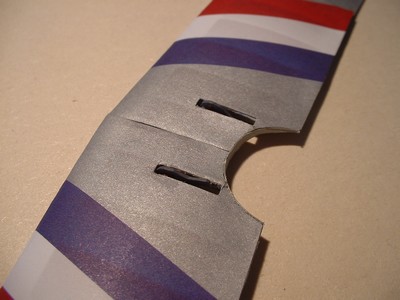

La solution proposée n’a pas été retenue. C’est le genre de montage qui marche bien sur le papier mais qu’il est très difficile, voir impossible, à mettre en œuvre. La meilleure des solutions est celle reprise sur certains modèles de GPM et que j’ai d’ailleurs retenue pour le montage de mon Pou du Ciel, mais ceci est une autre histoire.
On tracera sur une feuille de papier 80g la structure de l’aile : nervures et longerons pour l’aile supérieure et nervures seules pour l’aile inférieure.
On dégagera l’emplacement de l’ouverture permettant le débattement des secteurs de renvoi des commandes d’ailerons que l’on cloisonnera et peindra couleur alu.
On pourra alors procéder à « l’entoilage » des demi-ailes après en avoir pré galbé le revêtement.
Les deux demi ailes supérieures pourront être assemblées.

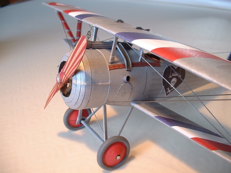

Je pense que le concepteur s’est fait plaisir en reproduisant la livrée de cet appareil et le résultat est parfaitement réussi. Bravo. Elle en « jette », et dénote une maîtrise indéniable des outils informatiques en matière de mise en couleur.
Je serai moins enthousiaste concernant la conception ui, faute d'avoir été suffisament "pensée", demande une certaine expérience en matière de montage de maquettes en papier et particulièrement d'avions.
J’espère avoir montré que, sur la base d’une maquette en papier, on peut se faire plaisir en se livrant à un certain « pinaillage » et parvenir à un résultat plaisant.
