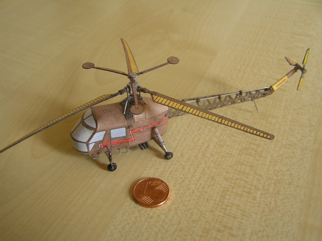

Voici le quatriéme hélico à rejoindre le musée.
Il s'agit donc du PZL-Swidnik BZ-4 "Zuk"et c'est le deuxiéme hélicoptére produit en Pologne vers 1956.
Il fut toutefois abandonné , les polonais construisant à la place le Mil Mi 1(peut étre n'avaient ils pas le choix).
La maquette a étè montée à partir d'un vieux découpage polonais de la firme Maly Modelarz , prévu pour le 1/33 et c'est trés émouvant de faire revivre ainsi un vieux modéle qui plus est inédit car je ne pense pas qu'il existe ailleurs même sous forme de maquette plastique ou résine.
A bientôt pour de nouvelles aventures!

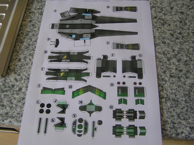

Message par Jan Kytop »
Bien vu Antho2b ,

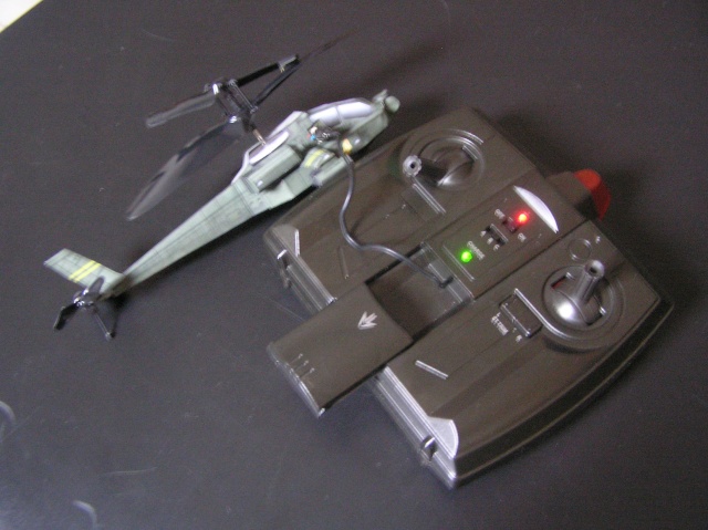

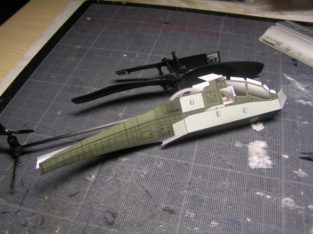

Mon but est donc cette fois ci de réaliser un hélicoptére en papier au 1/100 comme leautres machines du musée mais avec un plus:il devra voler comme un vrai en étant pilotable.
J'ai donc acheté un PicooZ , le plus petit hélicoptére volant pour 20 euros en supermarché(avec les jouets de Noël , on en trouve partout) et je l'ai testé car il faut qu'il fonctionne impeccablement vu qu'aprés ce qu'il va subir , je ne pourrai plus faire jouer la garantie :? .

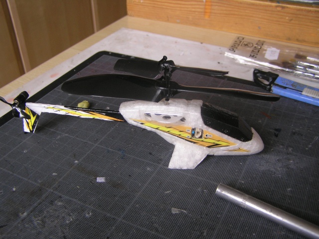

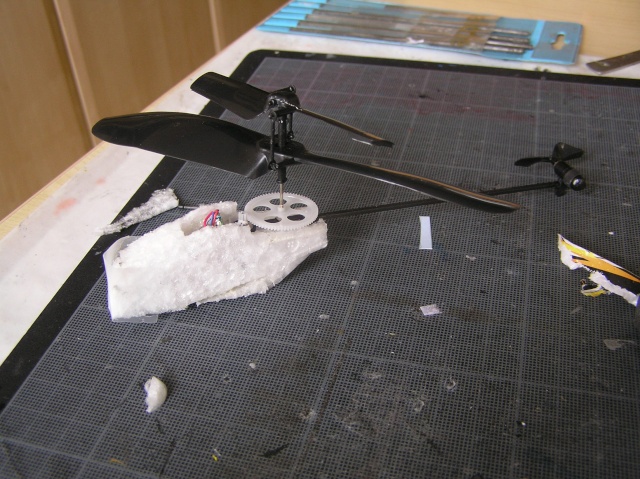

Voici l'étape la plus difficile:il faut massacrer au cutter ce pauvre hélico de maniére à ce que la coque en dépron retaillée s'adapte à la perfection au modéle papier.
C'est dur psychologiquement demon4 et il faut y aller trés doucement pour ne pas toucher une partie essentielle et en particulier la fragile pile au lithium à l'avant.Je me sers d'un tirage brouillon comme patron pour le retaillage.La position de la pile plus en avant que prévu va m'obliger à quelques modifications.
Il faut comparer en permanence avec le patron.

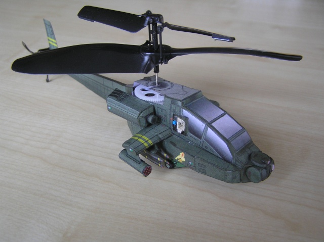

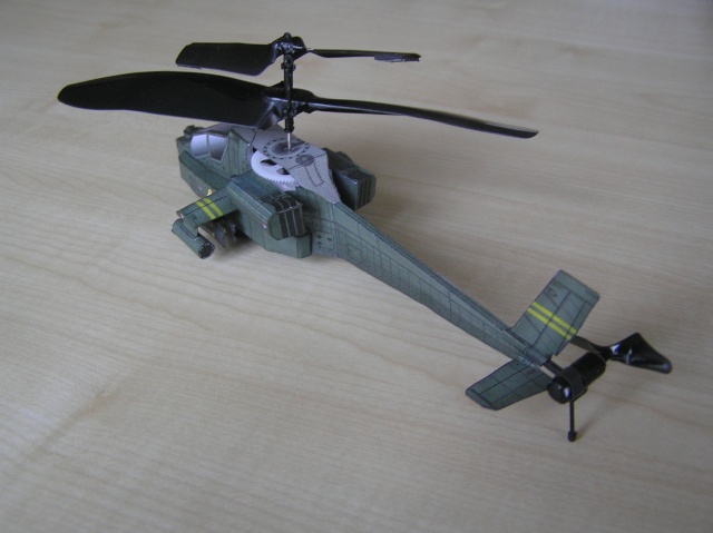

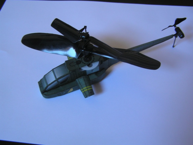

La mise en place de l'habillage papier autour de la coque a été plus difficile que prévu car j'ai commis des erreurs d'ajustement que j'ai du rattraper.
La mise en place des accessoires(train , moteur , etc... est plus relax mais je travaille avec un papier plus fin que d'habitude et je n'aimes pas trop.
Le probléme , c'est le poids , volera t'il encore à la fin ?
Ce n'est pas prouvé. :?

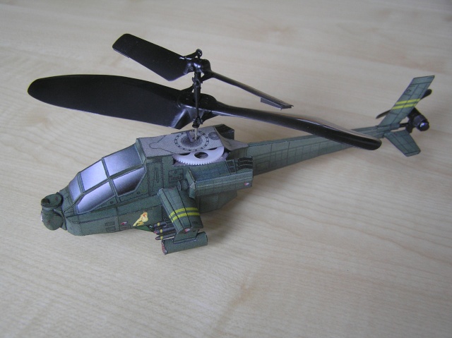

Bon , ne souhaitant pas rester sur un échec , j'ai arraché la coque papier de l'hélico et je vais tout refaire en papier moins épais de 80 grammes.
Je ne suis pas sur du résultat mais au moins j'aurais essayé.
Demain les photos. :)

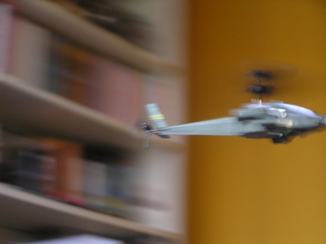

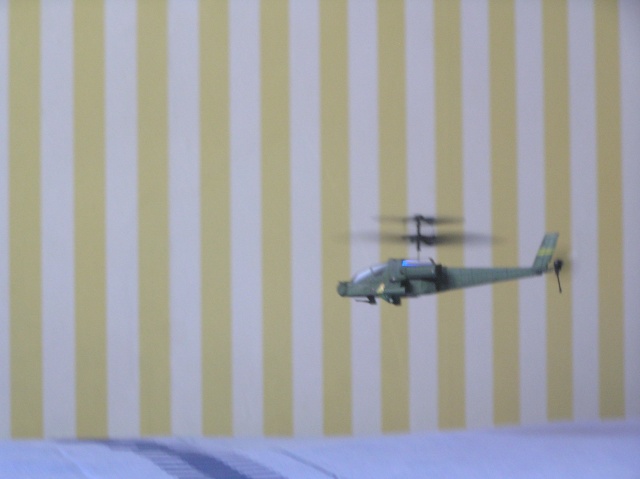

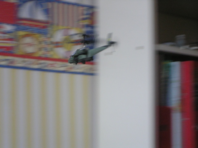

Jan Kytop
Messages : 2030
A remercié : 629 fois
A été remercié : 3020 fois

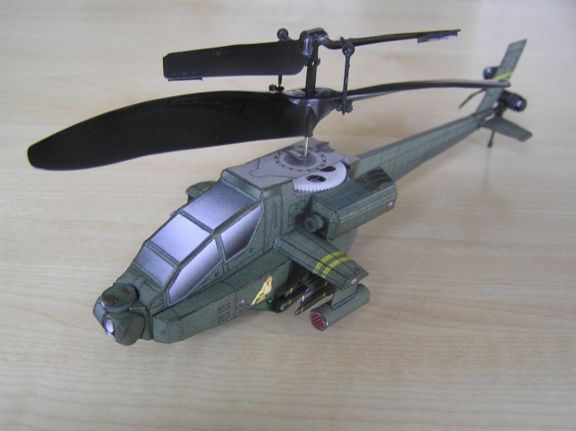

Voici le résultat.
Toutefois le vol est trés raccourci car le poids reste important ; aprés une minute , il vole à 10 cm en profitant de l'effet sol.
Une expérience passionnante malgré tout .
C'est impressionnant de voir voler vraiment une de ses maquettes et si petite (une quinzaine de cm).
