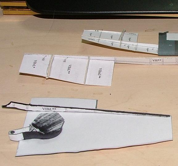

Bon, j'ai commencé comme je l'ai annoncé :
j'en ai marre de devoir ajuster l'habilalge pour l'enrouler autour des renforts, j'essaye donc de partir différement
Pour ne rien l'aisser au hasard, j'ai fait un premier test en taille /2 afin de savoir a quoi ressemblait la structure et comment allait se faire la jonction avec le compartiment avant qui renferme déja le moteur.

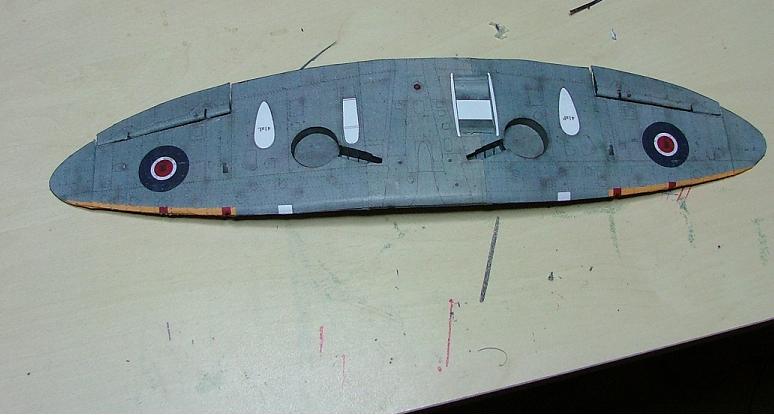

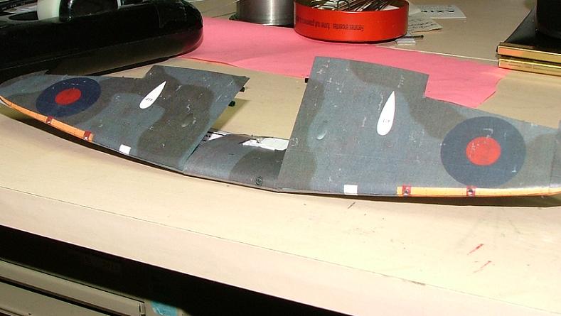

alors allons y, quelques avancées :
j'ai fait le dessous, collé, une partie de l'armature, je coupe des bandes dans mon impression de secour pour préparer la jonction, le bord à bord à ses limites, je veux un truc nikel !
la caméra n'est pas prévue, pourtant, elle figure sur mon croquis technique, donc je la met, vu la taille du trou, elle se voit c'est sur
Et oui !!!
bon, je commence par coller l'avant de la partie supérieure sur mon montage de préparation...
... et je referme tout ça. je retaille quand ça dépasse, quelques ajustements... les emplacements des armes secondaires ont été percés (je ne me satisfaisait pas du noir dessiné) et des gaines colorées en noir sont en place)
Voila ce que ça donne :
Le plus terrible, c'est qu'il va falloir que je charcute l'avant au milieu pour y mettre le moteur
Mais je pense faire la structure qui va derrière lui avant, ce sera mon prochain chantier...
je vais changer le titre de ce poste qui s'étoffe
Et oui !!!
