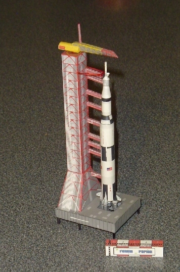

Voici mon projet en cours: la fusée Saturn V qui fut utilisée pour toutes les missions depuis Apollo 8 jusqu'à Apollo 17.
Le modèle vient d'ici :
http://jleslie48.com/satv20/

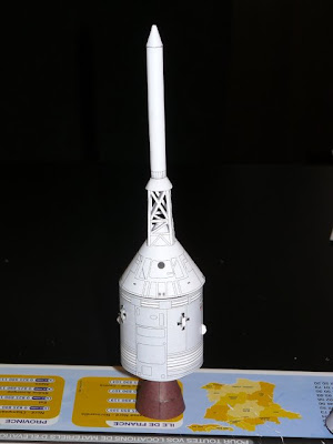

Tout d'abord le module de commande :
Ce n'est pas le module de commande que l'on verra au final sur la fusée, il s'agit de celui représentatif de son état après le décollage.
Pour le dessous j'ai préféré le colorier en noir, le gris proposé n'étant pas à mon goût.
Ensuite le module de service:
Le cerclage servira de fixation pour imbriquer les étages les uns dans les autres... Ca a l'air de rien mais c'est important de savoir ça avant pour éviter de faire des retouches ensuite.
Voilà donc le vaisseau spatial apollo tel qu'il se trouve dans l'espace (sans le module lunaire, non présent dans la maquette):

Ensuite le module de commande au moment du décollage:
Le voici sur le module de service:
Puis début du montage du 3eme étage (le S-4B) avec la case à équipement (qui contient normalement le module lunaire):
Début du montage du moteur du 3eme étage, pas vraiment intégralement en papier donc, mais je suis au mieux les consignes ;):
Puis monté sur le 3eme étage:
Enfin le tout tel qu'il est à cette heure:

L'avancée de ces derniers jours:
Des petits éléments m'ont pris pas mal de temps sur le 3ème étage de la fusée.

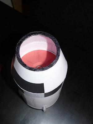

J'ai ensuite commencé le 2ème étage:
Petite vue intérieure:
Encore une fois des éléments de décor assez (très) compliqués:
Ils me reste encore d'autres éléments à fabriquer ainsi que les cinq tuyères du 2ème étage.
Une vue générale :
La hauteur actuelle est de plus de 65cm. Plus de 40cm m'attendent encore pour le 1er étage...
A très bientôt pour la suite !

Informations complémentaires:
Pour le montage j'utilise actuellement du 160g.
Pour le fuselage, je conseillerai de prendre une épaisseur supérieure, des légers défauts apparaissent à cause des renforts cartonnés à l'intérieur.
Mais je suis plutôt satisfait du résultat pour le moment :)
