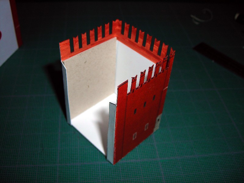

Effectivement Michel, il n'y a pas de mur d'enceinte, il n'existe que cette tour pour le moment...
Le papier est un peu trop épais je trouve, ce qui fait que le papier est plus mis à nu que d'ordinaire au niveau des pliures. Ça ne facilite pas non plus le découpage des "créneaux".
Aymeric
Messages : 115
Enregistré le : dim. janv. 13, 2008 10:01 pm
Message par Aymeric »

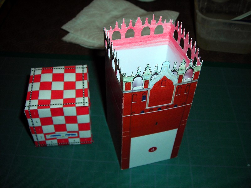

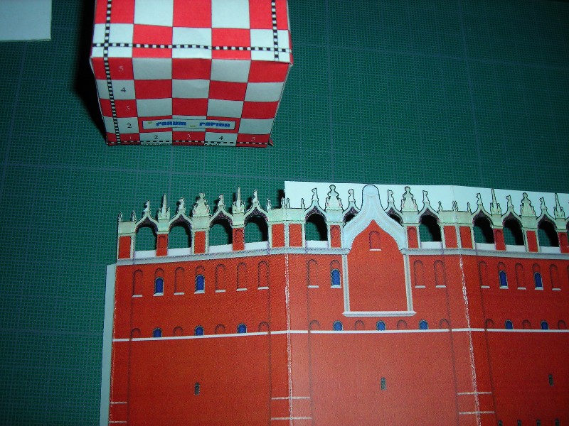

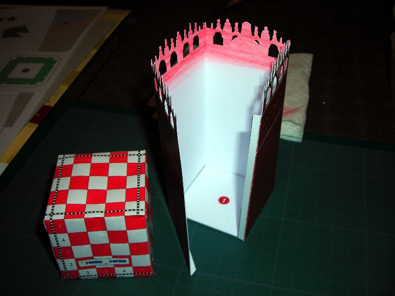

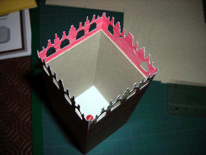

La base de la tour a été renforcée avec du carton, puis la partie basse de l'édifice, une fois découpée, a été collée autour de cette base. Le dos des décorations a été colorié en rouge brique.

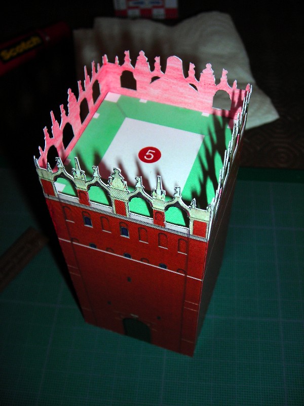

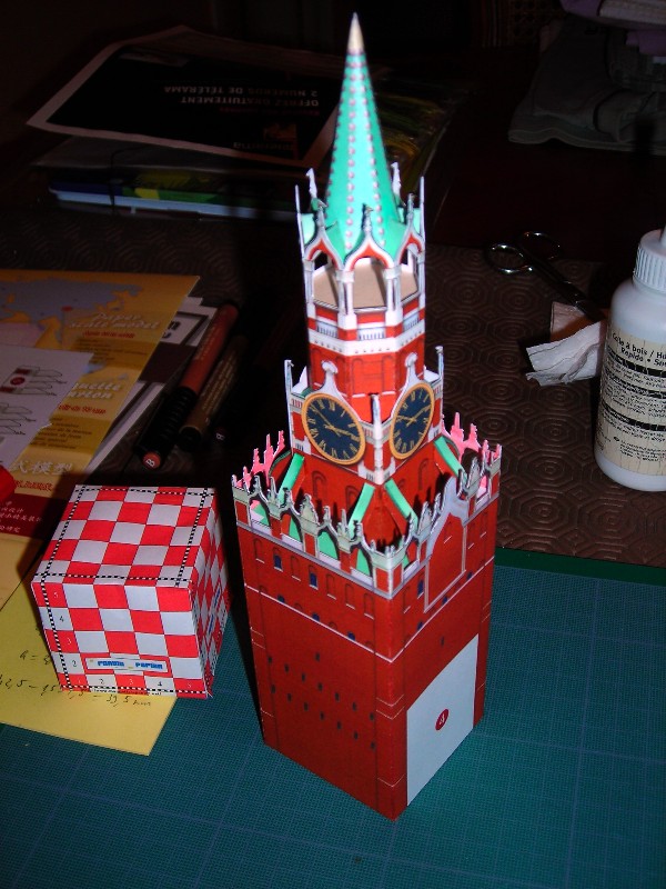

Suite et fin du montage du premier niveau de la tour :

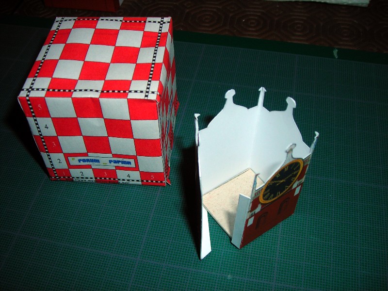

Le même technique de renforcement a été adoptée pour la seconde partie de la tour.
Et voilà l'état d'avancement des travaux :

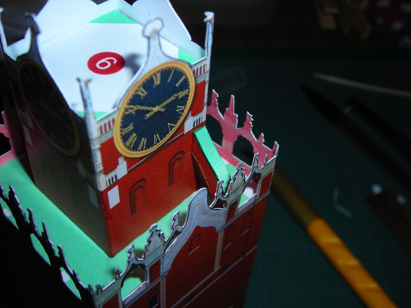

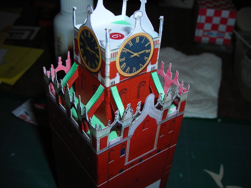

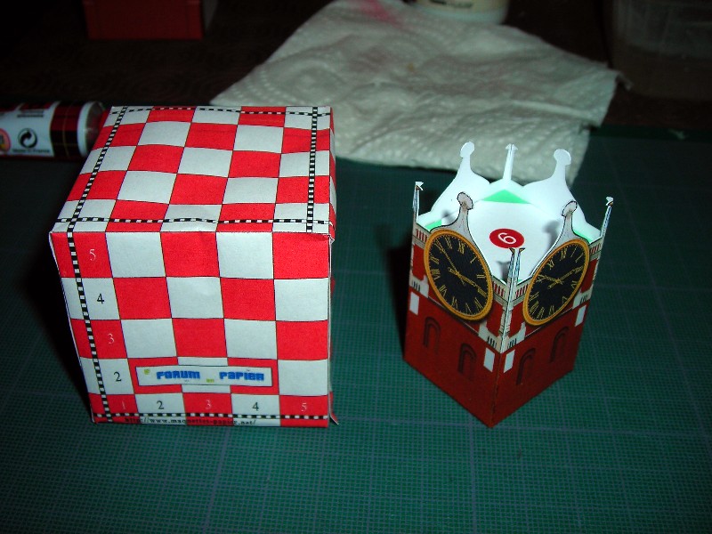

Pour monter les 8 arcs boutants qui s'apuyent sur le deuxième étage de la tour, j'ai décidé de découper chaque pièce en quatre partie : les deux côtés, le dessus et le dessous. Deux épaisseurs de carton sont collées entre les deux côtés et découpées à la forme voulue, cela permet de rigidifier l'ensemble.

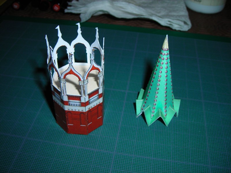

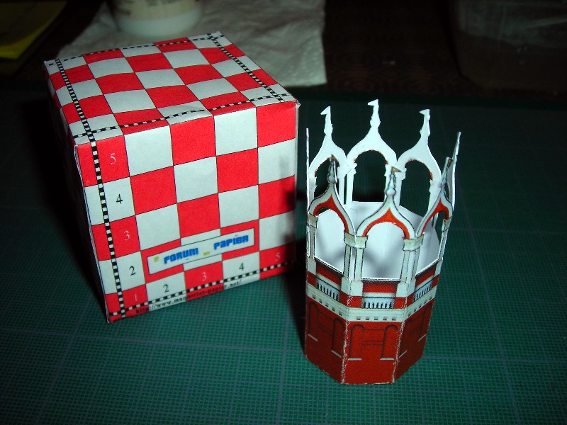

Je commence la partie octogonale de la tour, assez délicate à découper.

Aymeric a écrit :Pour monter les 8 arcs boutants qui s'apuyent sur le deuxième étage de la tour, j'ai décidé de découper chaque pièce en quatre partie
Tres bon idée, bravo!

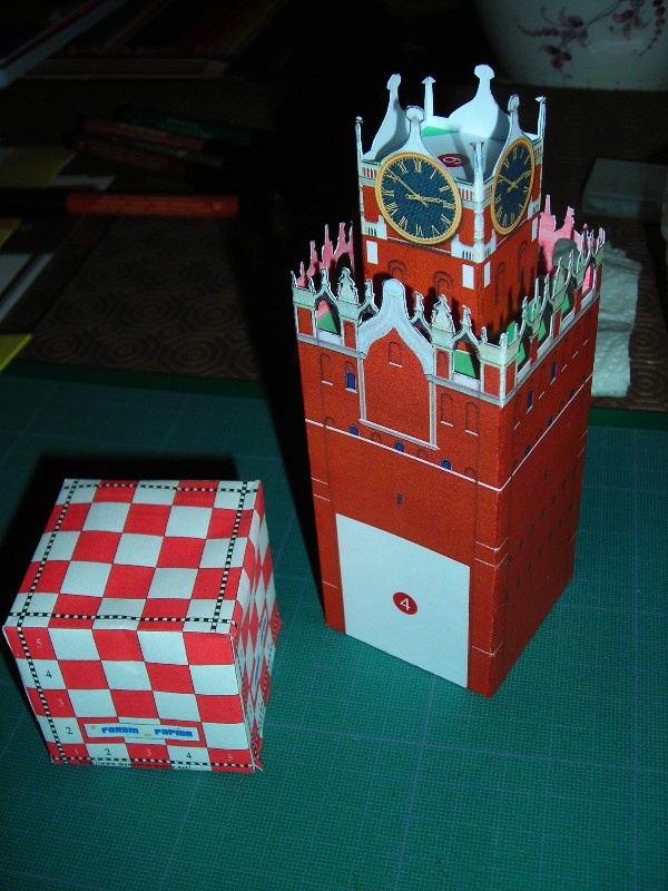

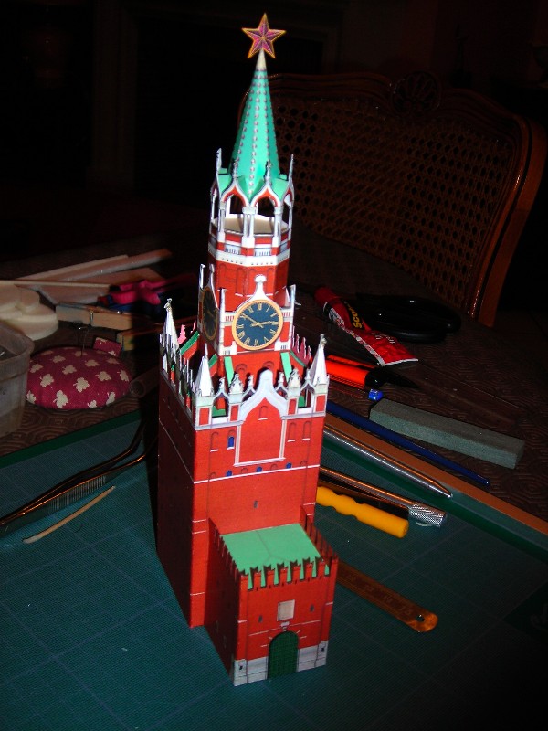

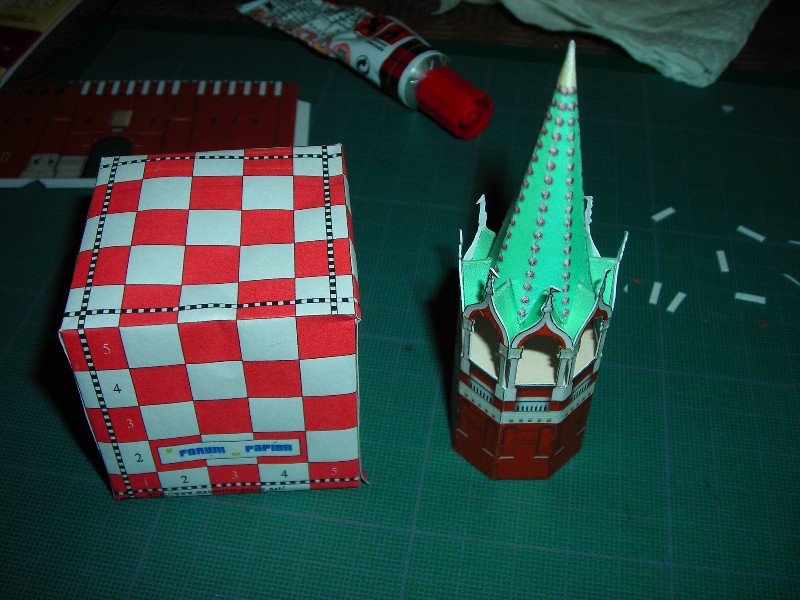

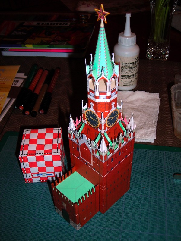

Suite et fin de la construction de la flèche...
... et mise en place au sommet de la tour :
On passe maintenant à l'entrée principale donnant sur la place Rouge.
Aymeric
Messages : 115
et voilà un nouveau modèle terminé ! c'était ma première expérience d'utilisation de renforts en carton et je pense ne pas m'arrêter là, c'est vraiment très utile.
