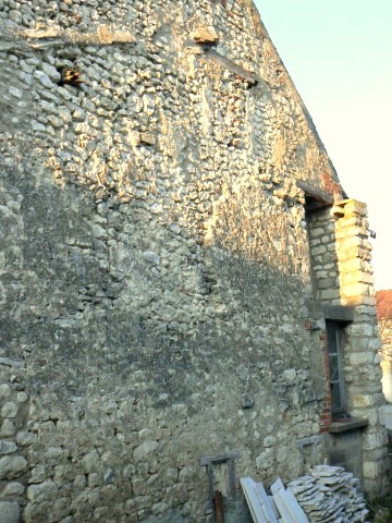

tout est dans le titre, et cette ch'tite cahute à été construite
pour être mise en situation sur ça ;
Bon, bref, désolé pour la qualité de la photo, mais je pense que tout
le monde sait de quoi je parle, non ?.....
Donc, je m'explique;
- cette petite maison à été le sujet d'un défi sur notre forum de train
miniature, et sa reproduction à été faite à partir de simples photos
prise par l'un des membres du forum ...
- photos d'origine ;
