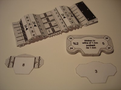

Le moteur
A mon habitude, face à un montage qui va demander un certain temps, je définis des sous-ensembles que je monte et mets de coté. Ceux-ci seront réunis entre eux au dernier moment. On a ainsi l’impression que le montage s’accélère sur la fin, au fur et à mesure que les sous-ensembles sont regroupés et que le modèle prend corps.
Nous commencerons donc par le moteur qui est une petite maquette à lui tout seul.
Tout commence par le boc moteur que l’on fermera à ses extrémités. Puis ce sera au tour des culasses qui viendront se positionner sur le bloc.

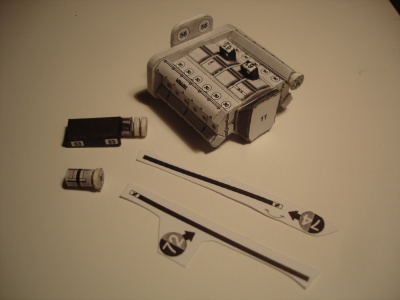

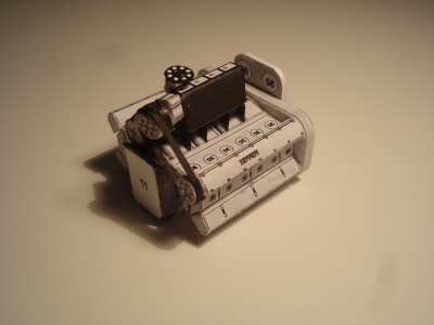

On continue par la mise en place du réservoir hydraulique et de sa pompe ainsi et de l'ensemble poulies et courroies. Loupe, pince à épiler et comprimés anti-bloblote sont vivement conseillés.

Messagepar 4x4paper » Ven Avr 03, 2009 6:34 pm
Il faut un microscope :D :D

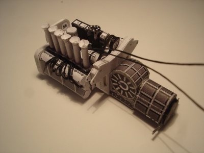

Montage de la cloison arrière qui servira d' encrage supérieur aux amortisseurs arrières. puis on assemble et le différentiel et la boite de vitesses que l'on greffe tout à l'arrière. Puis il va falloir passer au cablage électrique, et là, ce n'est pas une mince affaire.

Messagepar RENNESSON » Sam Avr 04, 2009 7:21 pm
J'ai utilisé du "fil au chinois" noir qui fait 0.3mm de diamètre donc à l'échelle. Pour pouvoir le façonner facilement je l'ai enduit de colle blanche. Ensuite il faut percer à 0.3mm les têtes de delco et à 0.5mm l'emplacement des bougies. Les fils sont glissés et collés dans les têtes de delco.
On façonne maintenant les pipes d'admission que l'on glisse dans leurs guides préalablement percés à l'emporte- pièce. Les pipes sont collées sur le carter. Le guide le sera ultérieurement une fois le faisceau électrique en place.
On peut procéder à la pose de ce dernier. La difficulté est que tous les cables sont doublés! Bon, avec un peu de patience......
Le point d'orgue sera la pose des quatre bobines bien entendues reliées par un cable aux têtes de delco.
Avec un peu de patience on arrive à caser tous ces cables. Des pointes de colle blanche sont bien utiles de part en part pour maintenir l'ensemble.
Une vingtaine d'heures plus tard, ce bloc moteur (104 pièces, si, si je les ai comptées) est terminé par la pose des embouchures coniques sur les pipes des carbus.

Messagepar 4x4paper » Dim Avr 05, 2009 3:04 am
SUPER !!! :D :D Jolie details avec les fils de bougie :)
