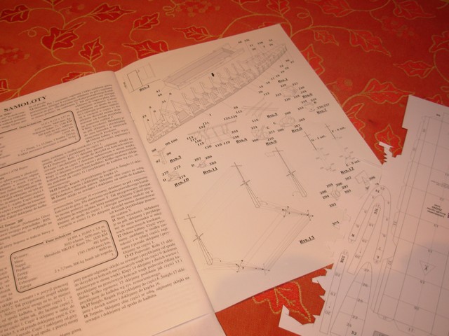

la notice est très détaillée, et est traduite en anglais, heureusement car il n'y a pas beaucoup de schémas
le carton est de bonne qualité et le graphisme très fin

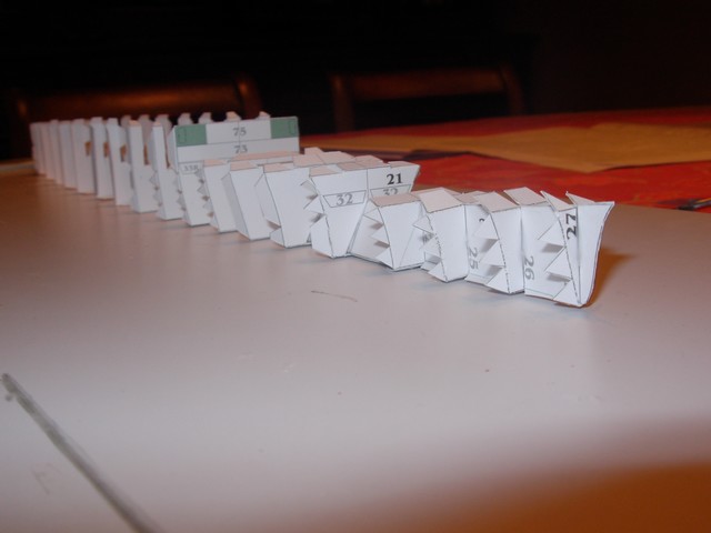

je n'utilise pas la cyano pour l'ensemble du montage, seulement pour les très petites pièces, les éléments de finition, etc..., et pour la structure, le squelette, je l'utilise pour "pointer" les assemblages, car j'ai tjrs peur que cela bouge pendant le séchage (qlq minutes en général pour la cellulosique ou la vinylique), doc cela permet d'avancer un peu plus vite, surtout pour ce type de montage où il faut être le plus "square" possible sur la structure pour éviter les vrillages et déformations irratrapables. voici la charpente avant:
puis la partie arrière (poupe)
puis l'ensemble :
[img]http://www.maquettes-
Imagepapier.net/forumenpapier/images/uploads/Philippe/charpente2_619.jpg[/img]
la structure est rigidifiée par la forme intérieure du hangar d'aviation

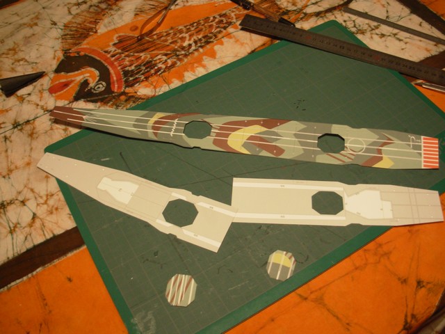

voici le pont d'envol avec les deux assenceurs découpés
je vais attaquer maintenant le bordé, en principe dans de bonnes conditions car la charpente est rectiligne et non vrillée
vous avez remarqué que la pièce maîtresse de cette charpente est une poutre de section triangulaire, sur laquelle on enfile les couples, qu'on colle à la bonne position en veillant à l'alignement, notamment sur le plan horizontal (flottaison) d'où l'intéret du "pointage" à la cyano: on fait glisser le couple le long de la poutre jusqu'à sa position, on pose sur une plaque plane, on aligne sur tous les axes (verticalité, orientation..) lorsque ok: une goutte de superglue, qlq secondes après on peu manipuler l'ensemble et assurer le collage à la colle traditionnelle et on passe au couple suivant sans risquer de déformer ce qui vient d'être fait.

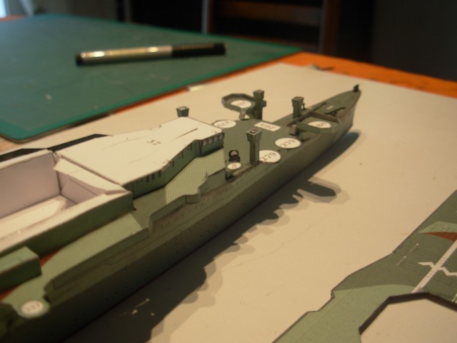

le boulot avance:

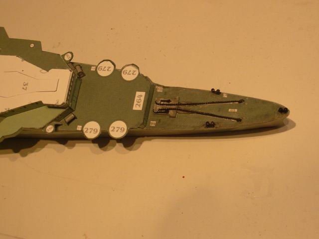

le design est vraiment bien réalisé, tout s'ajuste nickel il suffit juste de bien découper ( et c'est là que je transpire!!!)
la plage avant (un peu customisée)
autre vue:
à bientôt pour la suite

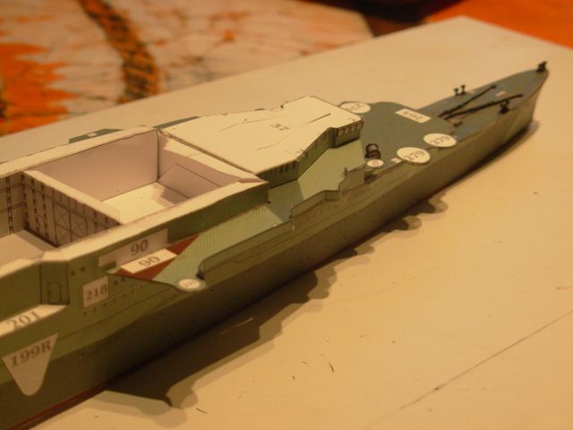

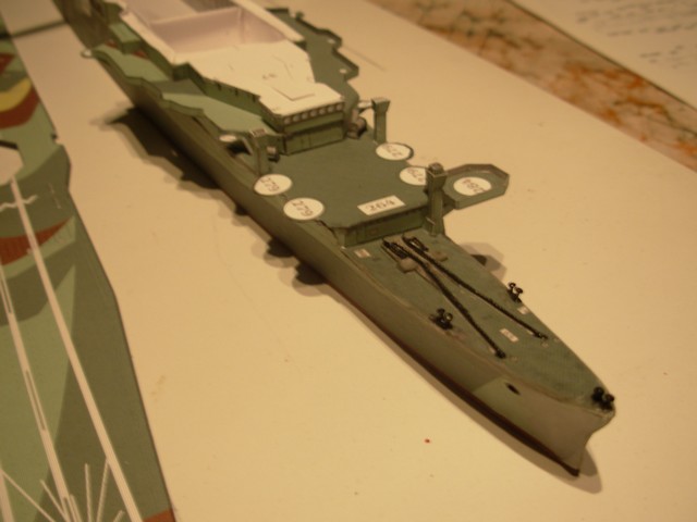

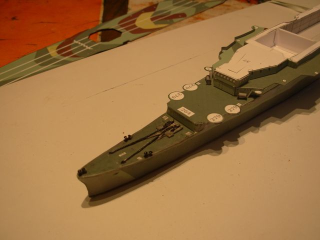

je continue la progression sur la plage avant, colonnes supportant le pont d'envol. sur certaines sont fixées des plateformes. tout ça est très très petit, il faut de bons yeux...
et de deux plateformes
vue de l'arrière
pour changer, réalisation d'un avion (nakajima jill); il y en a 9 en tout, plus 21 mitsubishi zéro, du boulot en perspective
notez la torpille (minuscule)
Paul
Messages : 593
A été remercié : 6 fois
Message par Paul »
C'est du beau boulot !
Le coup de la structure interne triangulaire, c'est du JSC de chez JSC ! :D :D :D :D
Question technique, le raccord de la coque et du pont à l'avant, y aurait pas un peu de mastic ?
C'est souvent la seule solution pour avoir un travail propre dans cet endroit ... un peu tordu.
Philippe
Messages : 31
Enregistré le : jeu. avr. 06, 2006 3:32 pm
Localisation : France
Message par Philippe »
merci,
non, il n'y a pas de mastic, en fait c'est de la retouche à la peinture acrylique grise pour masquer la tranche blanche du pont avant, je l'avais appliquée avec la pointe d'un cure-dents, pas terrible... je vais essayer de reprendre ça quand ce sera bien sec ... en diluant un peu mieux. ce qui est dur dans ce genre de retouche, c'est de réussir le mélange de peinture pour obtenir la bonne couleur, là en général je rame sévèrement
:cry: :cry:
A été remercié : 155 fois
surtout qu'en séchant, la couleur s'éclaircit généralement...
du très beau boulot.
C'est super beau.
Paul
Messages : 593
Message par Paul »
Ton porte-avions est BIEN CONSTRUIT, C'EST CARRÉ, C'EST BIEN FAIT.
Alors écoute, te fais pas de mal.
Comme le dit Jeanma, c'est vraiment pas grand chose.
Il faut savoir que les numériques, quand ils zooment en gros plan, ils révèlent TOUS les détails, et surtout les différences de teinte, alors qu'à l'œil nu, on ne remarquerait rien.
Par exemple, le raccord que tu as fait.
Par exemple, un peu de colle qui a séché, que tu ne vois même pas, mais qui apparaît comme une ligne brillante sur la photo : c'est affreux.
Solution : puisqu'on est trahi par la photo, on fait justice par la photo, plus précisément à l'aide d'un éditeur graphique (Paint, Photoshop, etc...) pour retoucher l'image. C'est ce que je fais pratiquement à chaque photo, comme pour le dragueur de Janma.
