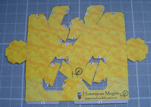

Je viens de commencer une construction, Hextix de Homespun Magixx, qui est un assemblage de douze pièces. J'aime bien ce genre de construction abstraite, cela me rappelle certains origamis. L'auteur propose des instructions en dessin, mais ce n'est pas très complet à mon goût, pour un débutant. Je vous propose donc ici quelques informations supplémentaires.
Voici pour commencer une pièce découpée:

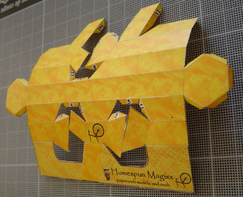

Afin de pouvoir bien commencer, il faut tout d'abord plier chaque pli en montagne, même si certains d'entre eux auront besoin de repasser en vallée. C'est plus pratique car pendant la construction c'est de plus en plus difficile de plier. A la fin du marquage on arrive à cela:

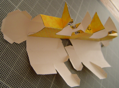

Le collage se fait en suivant les numéros sur les languettes. On commence par les languettes 1, 2 et 3. Il faut plier à l'intérieur du modèle et coller les languettes 2 et 3 sur le pli horizontal où se trouve la languette 1.

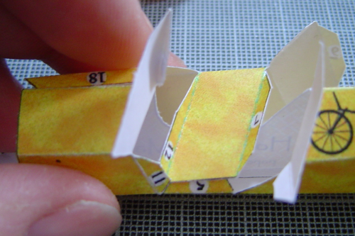

J'ai mis du temps à comprendre cette étape. L'illustration 3D fournie par l'auteur n'est pas très facilement compréhensible. Pour bien comprendre ce que l'on fait, il faut se rappeler que l'on colle les languettes en suivant les numéros. On doit coller la vignette 4.
Première étape, relevé en pli vallée les 4 morceaux situés sur le dessus de la pièce, ainsi que les languettes 16, 19c, 7 et 12.
Cela va permettre de coller le morceau contenant les languettes 16 et 19c sur la languette 4. Faire la même chose pour le morceau avec les languettes 7 et 12 sur la languette 5.

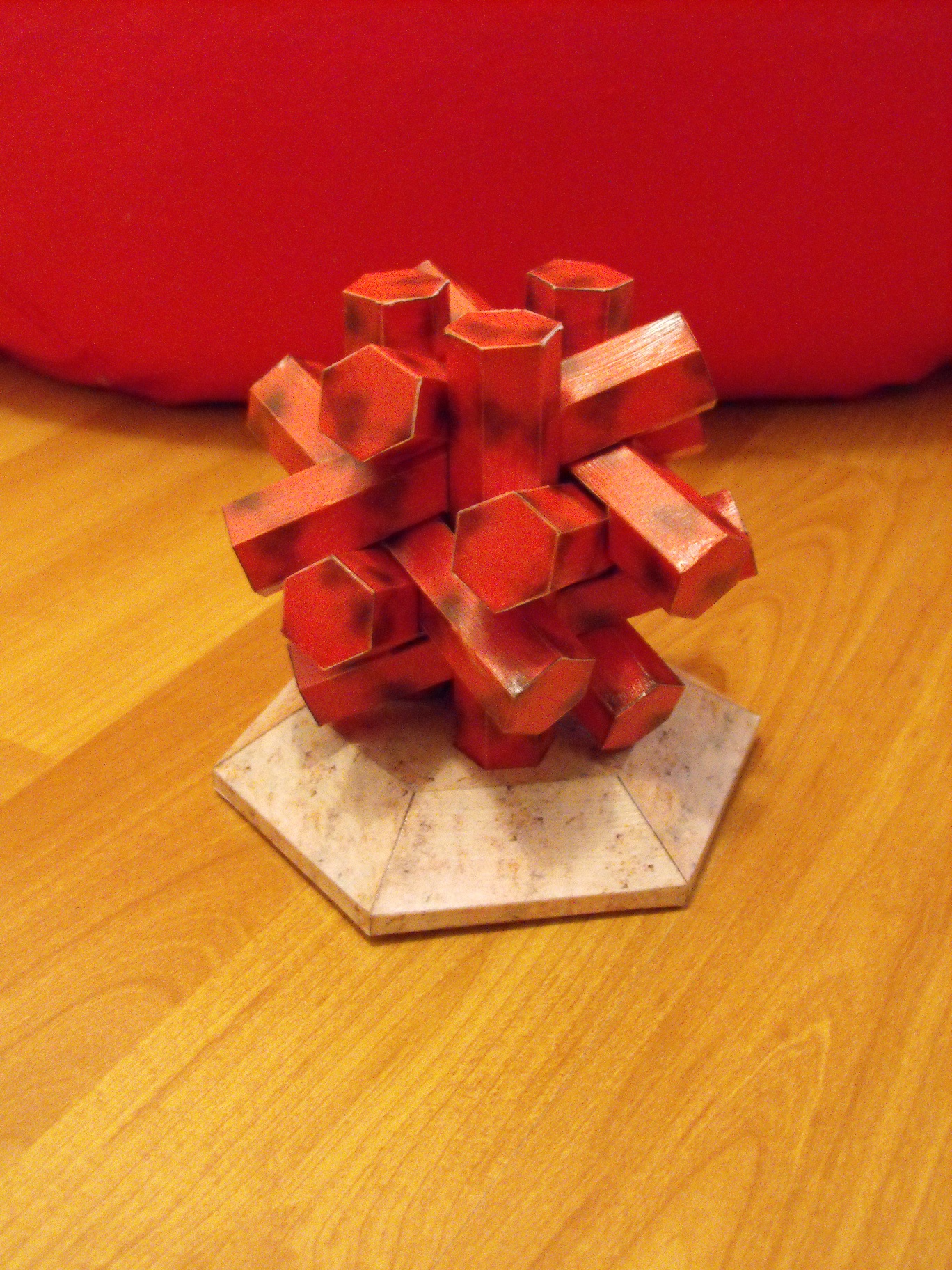

oui effectivement, la notice montage en 3D n'est pas très explicite. J'ai réalisé ce montage pour un cadeau de fin d'année d'une amie. Je l'ai monté avec du papier 160g pour pouvoir le faire et le défaire sans abimer les pièces, puis j'ai vernis toutes les pièces au vernis-colle.
Voici une petit aperçu :
Alors bonne continuation pour ce montage...
