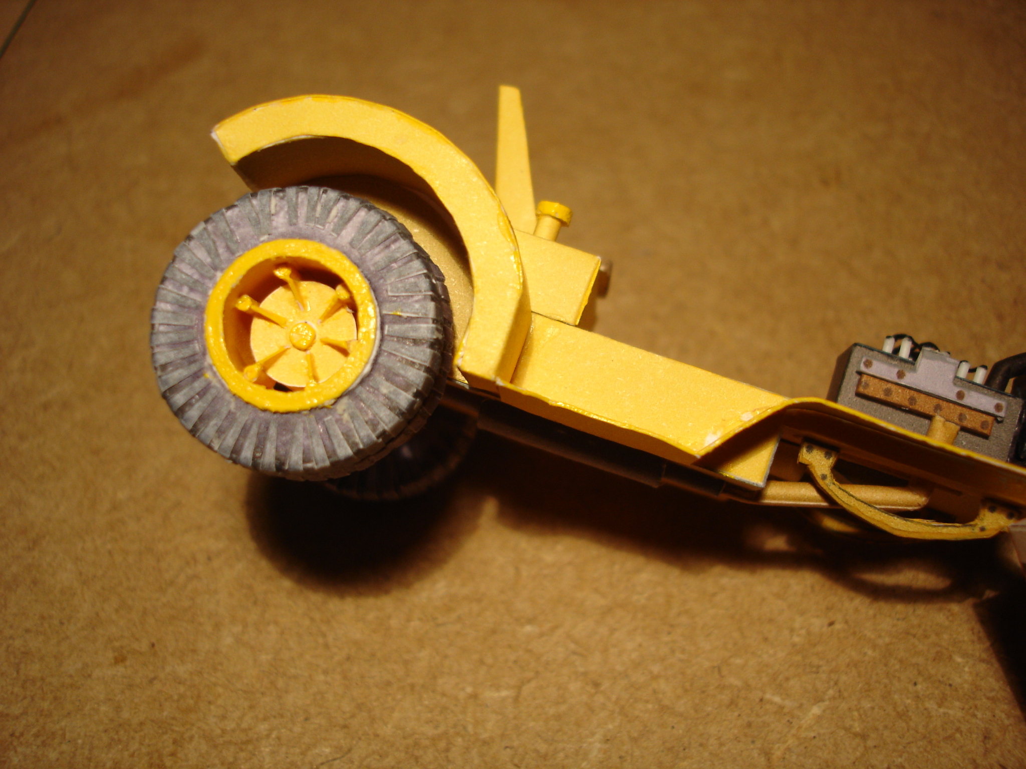

Ce tracteur de piste au 1/33 est proposé en téléchargement sur le site.
http://avantcard.biz/paper_models" onclick="window.open(this.href);return false;
Il trouvera naturellement sa place dans un diorama, pour tracter le nouveau model de Jeanma par exemple.
Il est proposé sous la forme de planches attrayantes, d’une notice de montage et de photos tant du modèle fini que du tracteur grandeur. Bravo, cela dénote le soin avec lequel ce modèle a été étudié.
Quelques conseils pour sa réalisation :
Imprimer les planches une fois sur du 100g et une autre sur du 160g. Vous utiliserez soit l’une soit l’autre en fonction des pièces à réaliser.
Pour les retouches et peintures des champs, la HUMBROL acrylique jaune 69 est parfaite.
Si comme moi vous choisissez de représenter la tôle avant ajourée (ce serait dommage de ne pas le faire) utiliser un emporte pièce de diamètre 2mm. Attention les trous sont très près les uns des autres. Une fois réalisé, j’ai renforcé le verso avec une fine couche de colle blanche (à bois).
Le doigt de verrouillage arrière est réalisé en fil de cuivre peint en noir mat au lieu de tube de papier plié proposé.
Quelques photos pour aider ceux qui voudraient s'y attaquer:
