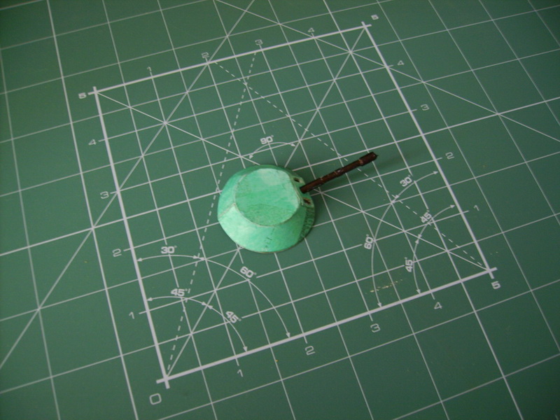

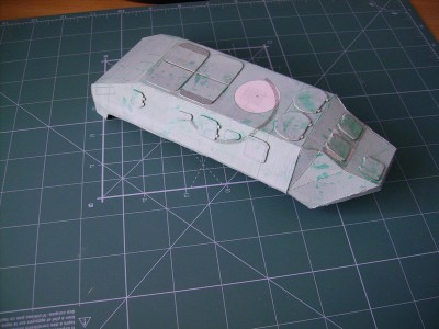

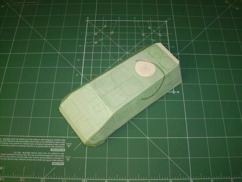

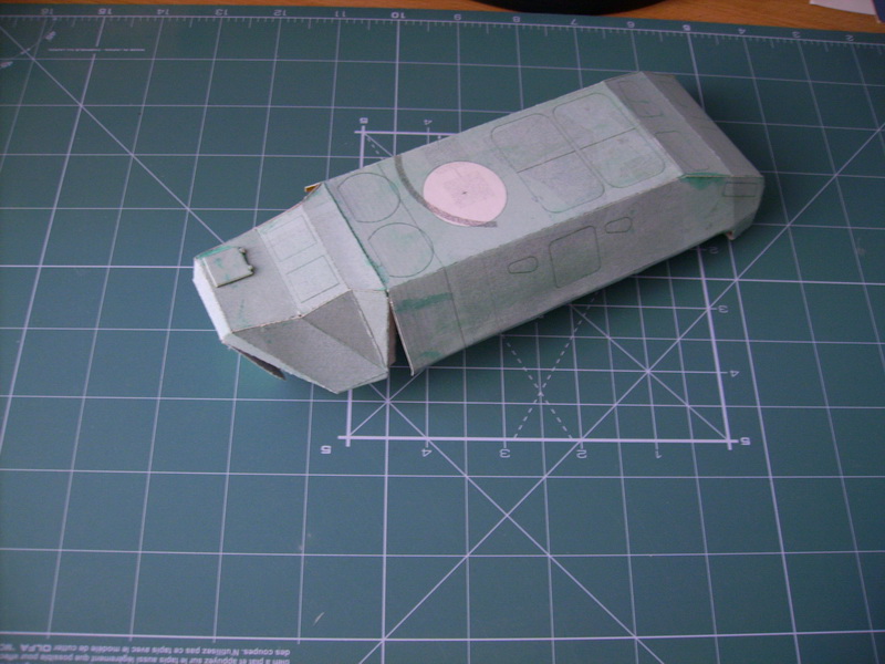

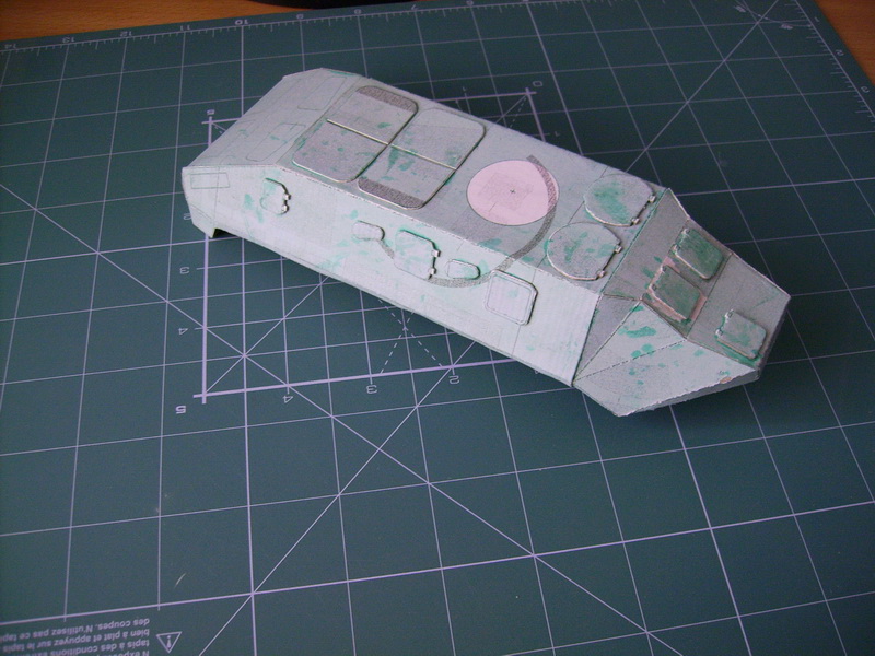

Depuis long temps j'ai voulu construir un BTR-60 et alors j'ai commencé la construction du BTR-60 du Thaipaperwork.
Le modele a beaucoups des problemes comme la structure du resistence qui manque. Il me semble aussi que la maquette n'est pas fini parce que beaucoups des pieces manquent.
Je veux colorer la maquette comme cet BTR Yéménite.

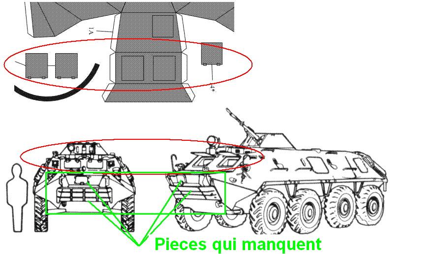

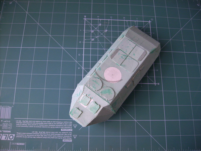

Quelques erreurs que j'ai notées jusqu'ici:
-les trappes avant devraient avoir les coins ronds
-une trappe manque
-La piece avante ( je ne sais pas la traduction du mot en francais ) manque aussi
-aucuns phares
-une trappe manque
-aucuns phares

Il n'a pas l'air très facile ce montage !
Bonne prise de tête, Michel

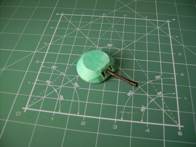

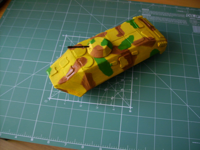

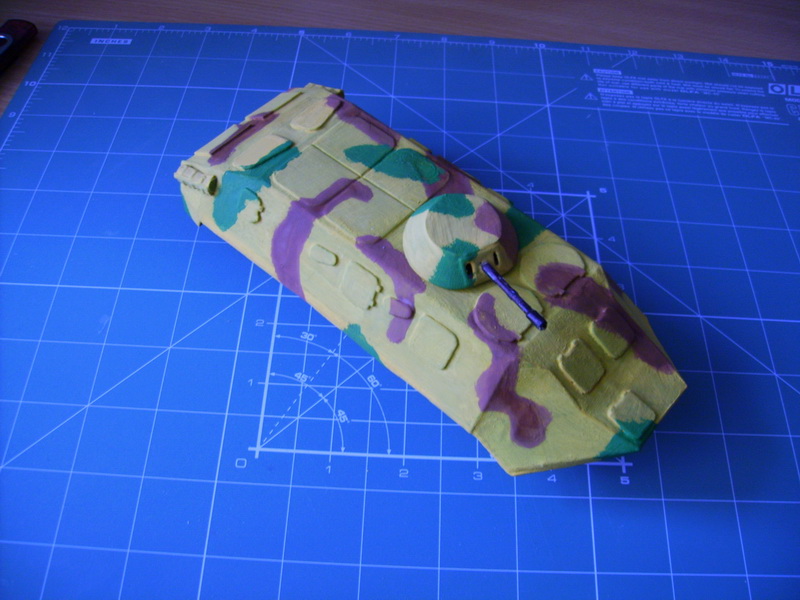

J'ai coloré la maquette , et je construirai les roues et les pieces qui manquent

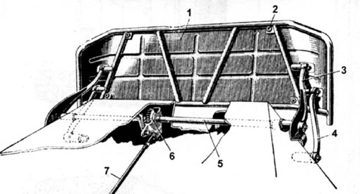

Salut Dragos,
La pièce qui manque à l'avant, c'est le pare-lames (en anglais trim vane).
C'est un écran que l'on déplie au-dessus de l'avant du blindé pour former comme la proue d'un bateau et éviter que l'eau ne passe au dessus en la repoussant sur les côtés. Tous les engins blindés amphibies ont un pare-lames.
Le pare-lames du BTR-60 est normalement plié sous l'avant du blindé.
Mais cette position n'était pas bien choisie car le pare-lames était exposé aux chocs et il était parfois arraché (dans les forêts particulièrement).
Sur les BTR-70, BTR-80 et BTR-90 qui conservent la forme générale du BTR-60, le pare-lames est replié au-dessus de l'avant.
Voici un BTR-60 (Finlandais) en cours de franchissement : Voici le détail du pare-lames en position déployée : Sinon, je crois que ton choix de représenter un BTR Yemenite au camouflage 'chatoyant' est assez judicieux.
Mais je crois que je vais renoncer à acheter la maquette de TPW, si c'est pour refaire la moitié des pièces, merci bien.

Salut Paul
malheureuxement le pare-lames n'est pas la seule pièce qui manque. J'aimerais avoir une structure de resistence parce que la maquettes un peu grande ( 1:35). Je sais bien la position des pare-lames , j'ai vu beaucoups des BTR en realité. Je construirai les pièces qui manques et je le mettrai en téléchargement pour ceux qui veulent faire le BTR du NOBI.
