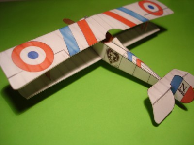

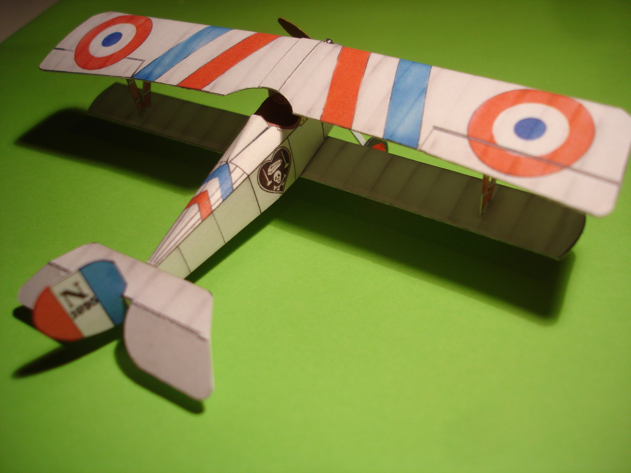

En cette fin d’année, la tentation était trop forte de vous souhaiter de bonnes fêtes et de vous présenter mes vœux à ma manière, ou plutôt à la manière de Jan Kytop ou de trac qui s’évertuent à passer à la sauce jivaro tout ce qui leur tombe sous la main.
J’ai déjà justifié dans ces lignes mon choix de l’échelle du 1/66 (indépendamment du 1/33 qui pour moi est l’échelle reine pour les avions). Aussi j’ai décidé à mon tour de jouer au réducteur d’aéroplane en cette fin d’année.
Mon choix c’est porté sur le Nieuport 17 de fIddlersgreen. Pourquoi ? D’abord j’avais le modèle sous la main, ensuite, sa livrée est identique à celle du Nieuport 25 d’Answer au 1/33 que je vous ai déjà présenté à savoir celle de l’as Nungesser.
Les modèles Fiddlersgreen sont décorés de façon très réaliste et originale avec des reflets la ou il faut (ce que je suis totalement incapable de faire et que je rêve de savoir faire un jour). Revers de la médaille, la précision n’est pas toujours au rendez-vous et les réduire n’arrange pas les choses.
Bref, j’ai réalisé ce modèle en améliorant (raisonnablement) tout ce qui pouvait l’ètre.
A mon sens, le grammage du papier ne peut pas ètre le même suivant la pièce à réaliser. Par exemple inutile d’essayer de rouler le canon de la mitrailleuse dans du 160g. Le 80g s’impose. Par contre les mats peuvent ètre tirés dans du 160g ce qui leur donnera un peu de « corps ».
Après réduction à la photocopieuse j’ai donc imprimé les « micros » planches sur du 80g, du 110g et du 160g, le 110g servant majoritairement dans le montage de ce modèle. Pour info, 4 planches tiennent à l’aise sur une feuille format A4. Ce n’est pas la ruine, ni en papier, ni en cartouches d’encre !
Les améliorations portent sur les points suivants :
- Profil de l’aile réaliste avec son creux caractéristique.
- Aménagement de l’habitacle avec un siège, histoire de meubler un minimum ce " vaste trou béant ",et peinture de l’intérieur couleur bois.
- Pare brise transparent
- Rajout des deux mats arrières manquants pour la fixation de l’aile supérieure sur le fuselage
- Roues plus réalistes (quoique je trouve le diamètre un peu grand pour l’échelle) avec un profil bien arrondi pour reproduire le pneu.
- Amélioration de détails comme la béquille, ou l’hélice qui se voit dotée de flasques en sur-épaisseur.
- Quelques touches de peinture ça et là, par exemple le support de train qui passe du bleu? à un gris plus conforme.
- Enfin, et cela ne surprendra pas ceux qui suivent mes créations ou montages, les gouvernes sont représentées braquées et les pneus sont poncés pour simuler leur écrasement au sol sous le poids de l’avion.
En fait, rien de bien compliqué mais c’est à mon avis le minimum pour obtenir un modèle réaliste. Certes on peut aller plus loin mais le jeu en vaut’ il la chandelle ?
Ce modèle n’est pas tout à fait terminé car il manque le haubanage. Il sera réalisé avec des épingles pour papillons comme utilisé par Jan Kitop. C’est une excellente idée. Ne pas perdre de vue que les haubans à cette échelle doivent faire environ 0.05mm de diamètre ! Le plus petit diamètre sera le mieux. Reste à me les procurer.
Je ne peux que conseiller les modèles de cet éditeur. Deux à trois soirées de montage tout au plus, sont nécessaires, si l’on ne cherche pas trop à pinailler, et le résultat est des plus séduisants.

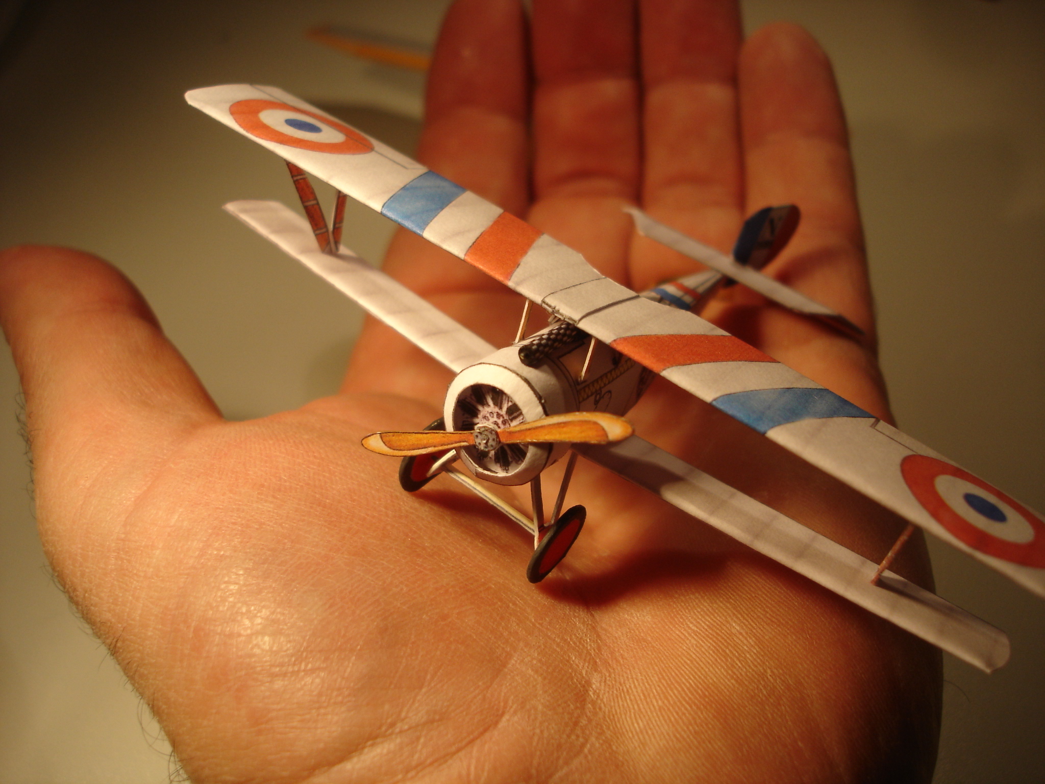

En compagnie du Potez 56.
C’est donc sur cette note aérienne que je vous souhaite de bonnes fètes et une très bonne année modéliste 2010.
