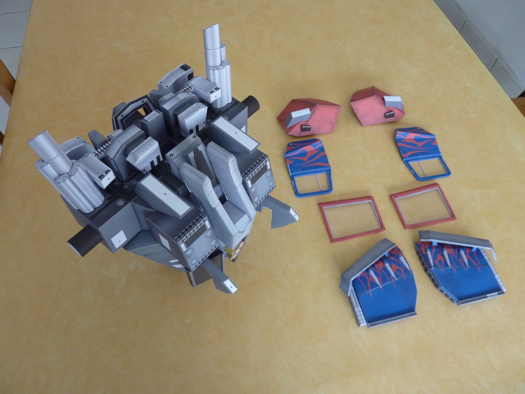

Bon je me lance, voilà le buste avec les portes en pièces détachées :

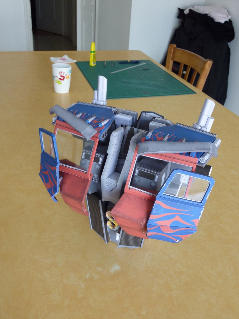

Et voilà une fois l'assemblage effectué :
C'est clair qu'il commence à avoir de la gueule !

Beau début, très propre.
Et tu as déjà eut droit à des pièces pas évidentes : les vitres des portes, et elles ont l'air super bien montées, bravo.

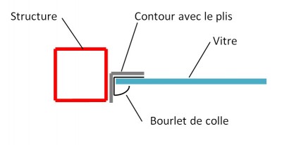

Et big up pour le montage de tes vitres : je savais que c'était possible, c'est juste moi qu'est mauvais. Alors, pour m'aider à progresser, peux-tu détailler en quelques mots ta façon de procéder ?

En se qui concerne les vitres, c'est ton montage Dudulepiot qui m'a permis d'anticiper.
Du coup j'ai utiliser du plastique transparent assez épais pour rigidifier tout ça. J'ai tappé dans un blister de coffret de parfum qui trainait par là, ça fait ~2/10ème d'épaisseur.
Pour l'entourrage en papier, je n'ai pas découpé celon la partie extérieure, j'ai plutôt fait un petit rebord à plier d'environ 2mm.
Une fois plié, j'ai bourré un bourlet de colle tout autour puis placé la vitre. Le bourlet colle entre la vitre et le papier et vien également recouvrir la vitre, ça qui assure un bon maintien.
Ensuite le tout est collé dans son logement grâce aux languettes, et elles me permettent aussi une fois l'ensemble retourné de calibrer la profondeur de la vitre et d'éviter de la mettre de travers.
Bon après le pavé, un petit dessin pour visualiser :
En espérant avoir été clair ! par contre je n'ose pas montrer l'arrière des vitre, quand je dis un petit bourlet ... eu bin en fait il est pas si petit :?
