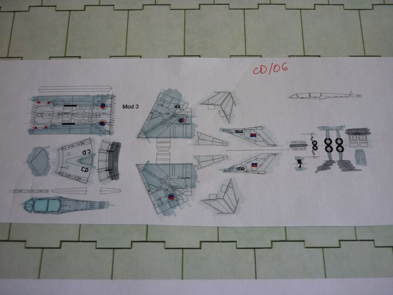

Encore un mod 0 (un B avec "gravure" affinée) pour un essai de camouflage avant mise en couleurs définitive sous inkscape pour un FT-7 pakistanais. Ca va, c'est à peu près raccord. Et cette fois le papier de 100 g s'est montré plus docile. Je vais quand devoir réduire un chouïa la longueur du cône de nez.
Demain, j'attaque le montage d'un mod 3 : attaches des ailes revues, modif du joint de la section centrale de fuselage, correction de l'angle des jambes du train principal (je commençais à en avoir assez de les corriger au moment de marquer les plis).
Sur les 5 protos montés, il y a :
- 3 mod 0 A -> les 2 gris anonymes et celui en 2 tons de gris pour mon air force (essai de camo pour FT-7P gris et F-7P/PG pakistanais)
- 1 mod 0 B -> le nouveau (traits de 0.05 mm d'épaisseur au lieu de 0.1)
- 1 mod 2-> le chinois (modif du joint de la section avant du fuselage, correction de l'emplanture de l'empennage horizontal, correction de l'emplanture de la dérive, correction des quilles ventrales, en fait toutes les modifs du mod 1 que je n'ai pas monté + ajout de repères sur le fuselage pour la pose des ailes et de l'empennage horizontal + suppression de l'indicateur d'angle d'attaque sur le côté droit du nez + intégration du train d'atterrissage + ajout de l'antenne des versions chinoises)

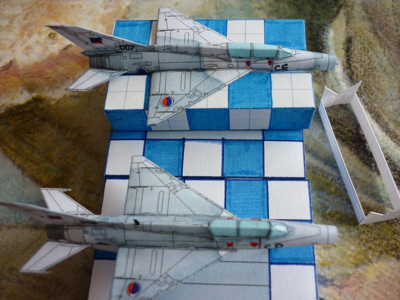

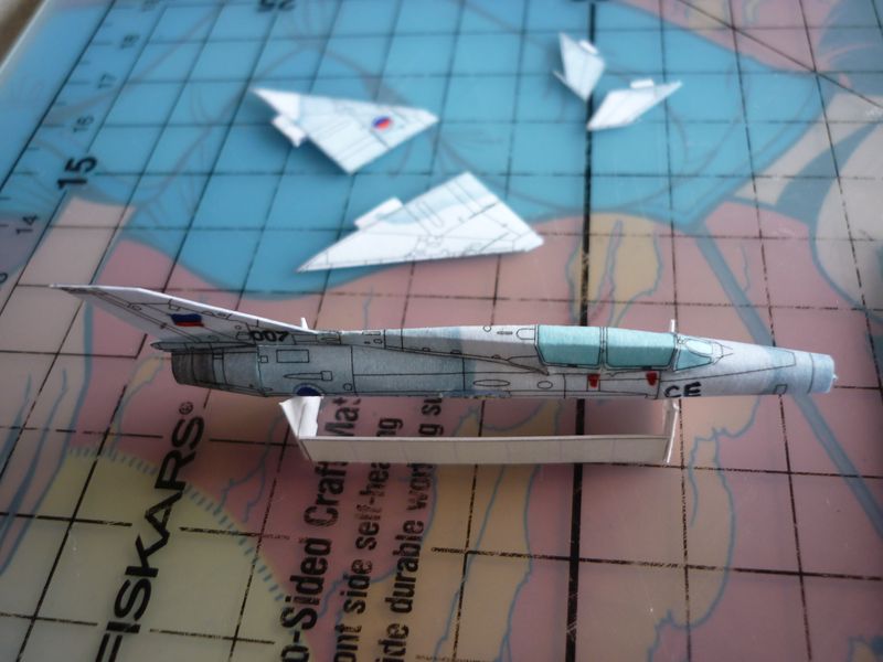

Nouvelle verrière. On verra bien ce que ça donne.
De haut en bas :
- profil issu du plan 3 vues
- version qui a été montée jusqu'à présent
- test
- nouvelle version
Edit : Mouais. La différence n'est pas flagrante. Et en plus je l'ai collée trop en arrière... 1 mm et ça se voit à cette échelle. La nouvelle verrière est sur le 007/CE.

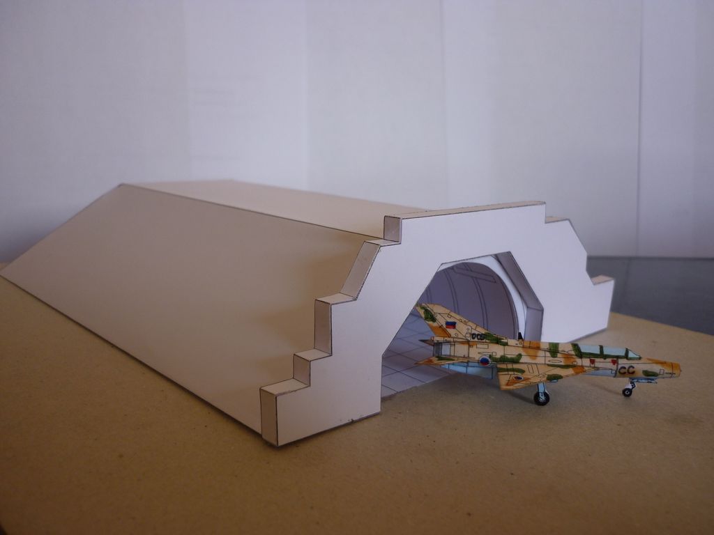

Non ! Je ne fais pas ce post pour le proto numéro 8 du JJ-7/FT-7 ! (il n'est même pas colorié de toute façon)
J'ai décidé de faire un petit abri durci inspiré de ceux qu'on pouvait trouver sur les bases soviétiques d'Allemagne de l'Est (extérieur, intérieur).
Il est trop petit pour les Su-24 (bas de plafond) et F-101 (pas assez large) . :D
Il reste à concevoir les portes et à texturer le tout.

Re: Guizhou JJ-7/FT-7 au 1/200
Superbes ces abris !
Et très ressemblants aux modèles....
Bravo Cafecomics, avec les textures ils seront très chouettes !
Message par lelongrave »
tu le mettra avec la terrasse du dessus ?
si oui je les voudrais bien ces petits abris
A remercié : 1359 fois
L'abri est pour l'instant mis de côté. Il faut que je l'agrandisse un peu (+ 1cm de diamètre) pour qu'il puisse recevoir des avions un chouïa plus grand (MiG-29 par exemple). Tu parles de quelle terrasse ? Il y aura juste de la terre et de l'herbe au dessus.

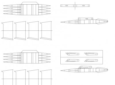

La 1ère version du réservoir externe n'était pas montable. J'ai donc descendu le nombre de pétales de 6 à 4. Le voici monté sous le proto numéro 1. Il est assez carré car j'ai été obligé de marquer les plis pour refermer la "boîte". Je ferai mieux pour les suivants. :D Le proto 2 a reçu les pylones mais pas le réservoir.
Modifié en dernier par cafecomics le mer. août 18, 2010 6:43 pm, modifié 1 fois.
cafecomics a écrit : Il est assez carré car j'ai été obligé de marquer les plis pour refermer la "boîte". Je ferai mieux pour les suivants. :D
Oui mais non. le deuxième est tout aussi carré. Je n'ai pas la technique pour enrouler des tubes aussi fins.
D'un autre côté, je viens de me rendre compte que je m'étais planté dans le périmètre du tube. Il devrait être de 6,6 mm et pas 5,8. Je ne suis pas sûr que ça m'aide beaucoup mais je vais quand même corriger. :)

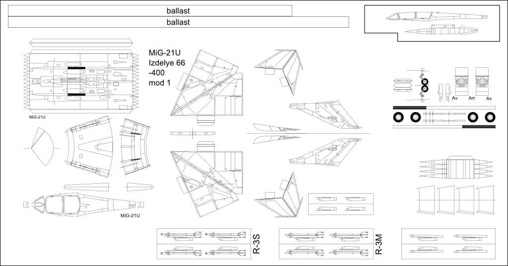

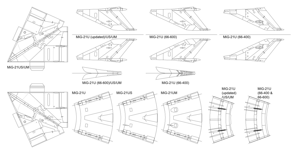

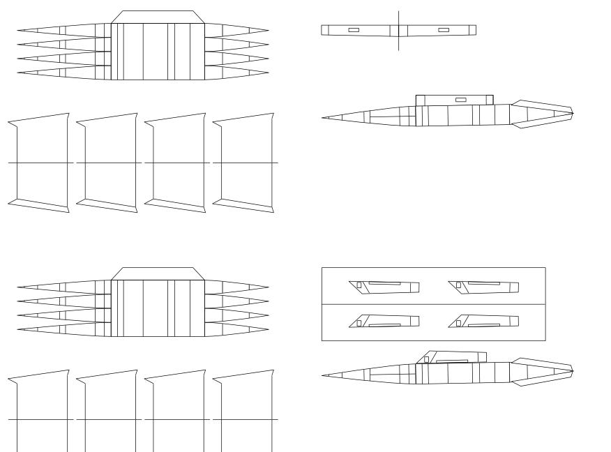

MiG-21U/US/UM Mongol A et B
Premières pièces du "vrai" MiG-21 biplace :
(je me suis aperçu que j'avais oublié quelques traits sur le cône de queue du JJ-7)
Je dois vérifier les modifications à apporter au fuselage et faire les trois ensembles verrières + arète dorsale (et affiner un peu celle des izdeliye 66 ?).
Reste aussi à vérifier l'aile de l'izdeliye 66/MiG-21U Mongol A (identique à celle du MiG-21F-13 Fishbed C ?) et le train d'atterrissage.

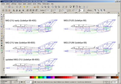

Re: Guizhou JJ-7/FT-7 et MiG-21 U/US/UM au 1/200

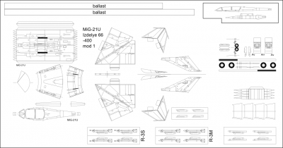

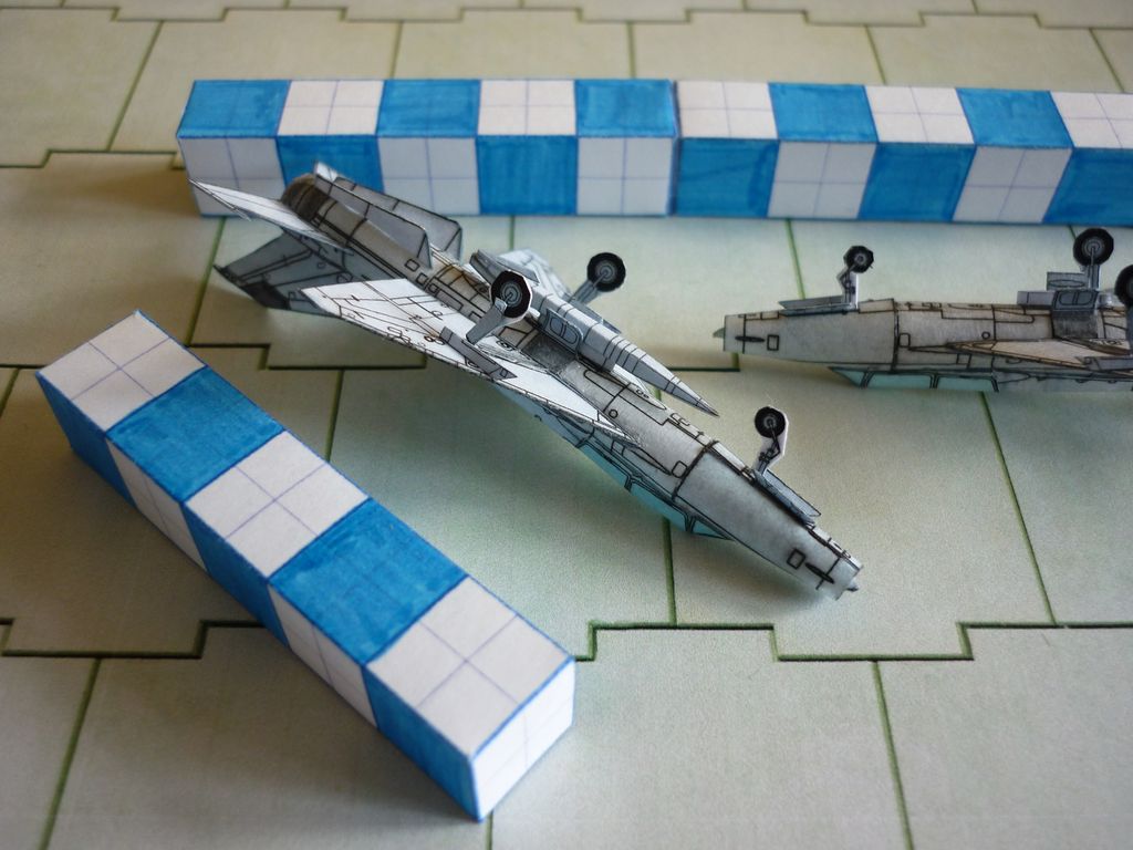

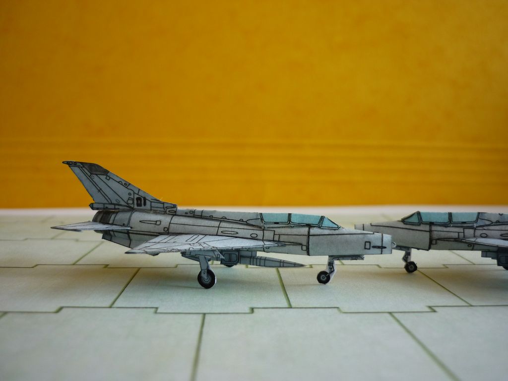

Une semaine de coupure internet à la maison = on reprend le FT-7 et ses cousins les MiG-21 biplaces... Train d'atterrissage principal revu pour le FT-7 + MiG-21 biplaces terminés.
MiG-21U "Mongol A" de début de série (izdelye 66-400)
MiG-21U "Mongol A" de fin de série (izdelye 66-600)
J'ai collé au Mongol A des ailes de MiG-21F-13. J'espère ne pas m'être planté.
Il y a aussi un petit kit de conversion pour moderniser cette version en l'équivalent d'un MiG-21US.
MiG-21US "Mongol B" (izdelye 68)
MiG-21UM "Mongol B" (Izdelye 69)

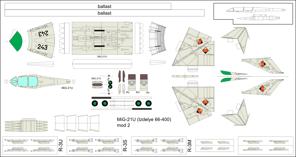

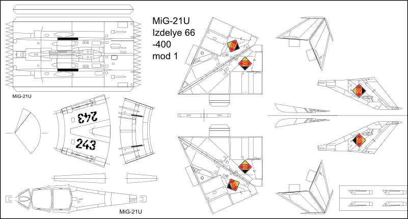

Quelques petites modifs au niveau de l'assemblage du fuselage + mise en couleurs terminée pour l'izdeliye 66-400 (MiG-21U de début de série) alu est-allemand.
Je finis le montage-test d'un Izdelye 69 (MiG-21UM) de mon air force puis j'attaque la mise en couleurs d'un Izdelye 66-600 (MiG-21U de fin de série) camouflé de la LSK/LV. Deux tons de vert, vraiment ?
