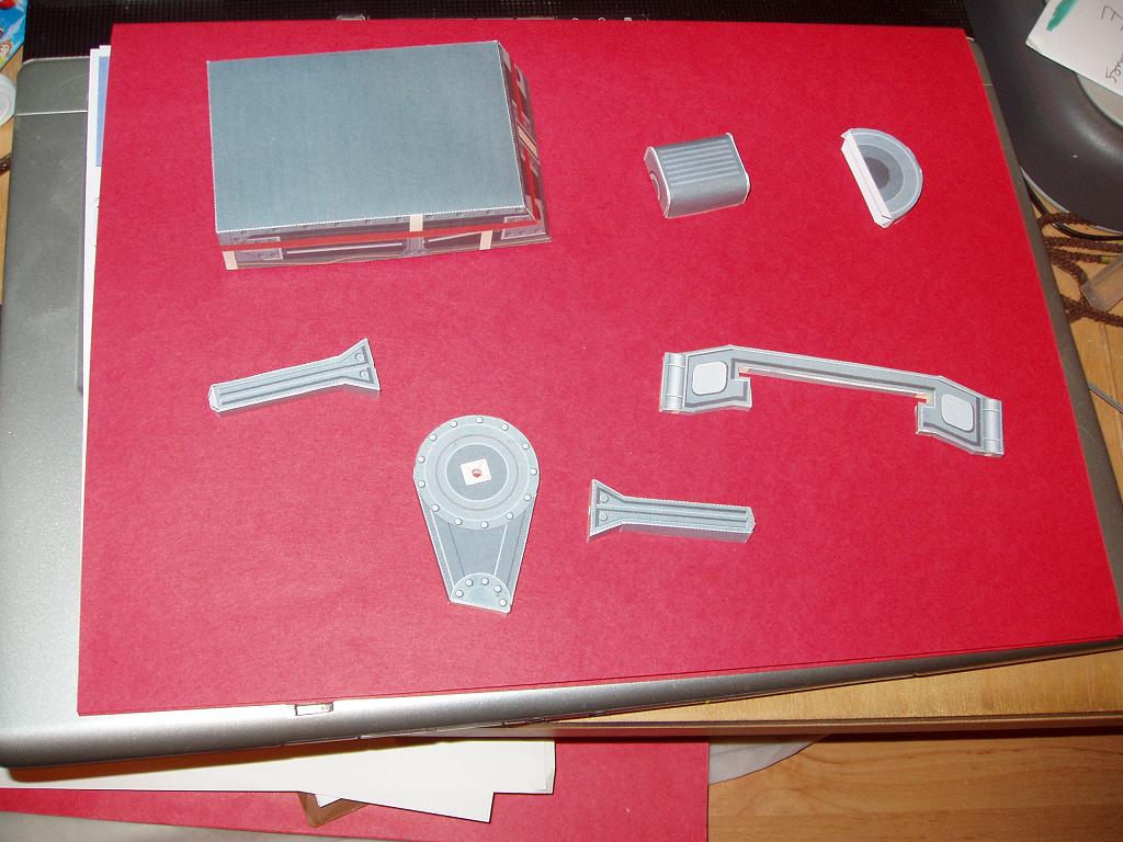

Salut à tous. Effectivement les pièces sont plus grosses,l'échelle 1/8 le permet. Les éléments de la planche 1: l'essieu avant Le soubassement,le pont,les trompettes,les carters,moteurs et volent moteur.A cette échelle un peu plus de fidélité n'aurait pas nuit.
Prochaine étape,le chassis.
Merci BloBlo,je vais en avoir besoin.(du courage)

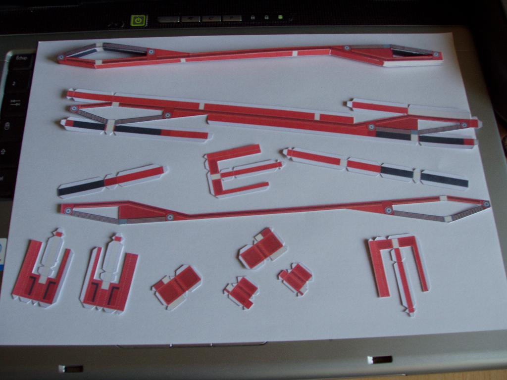

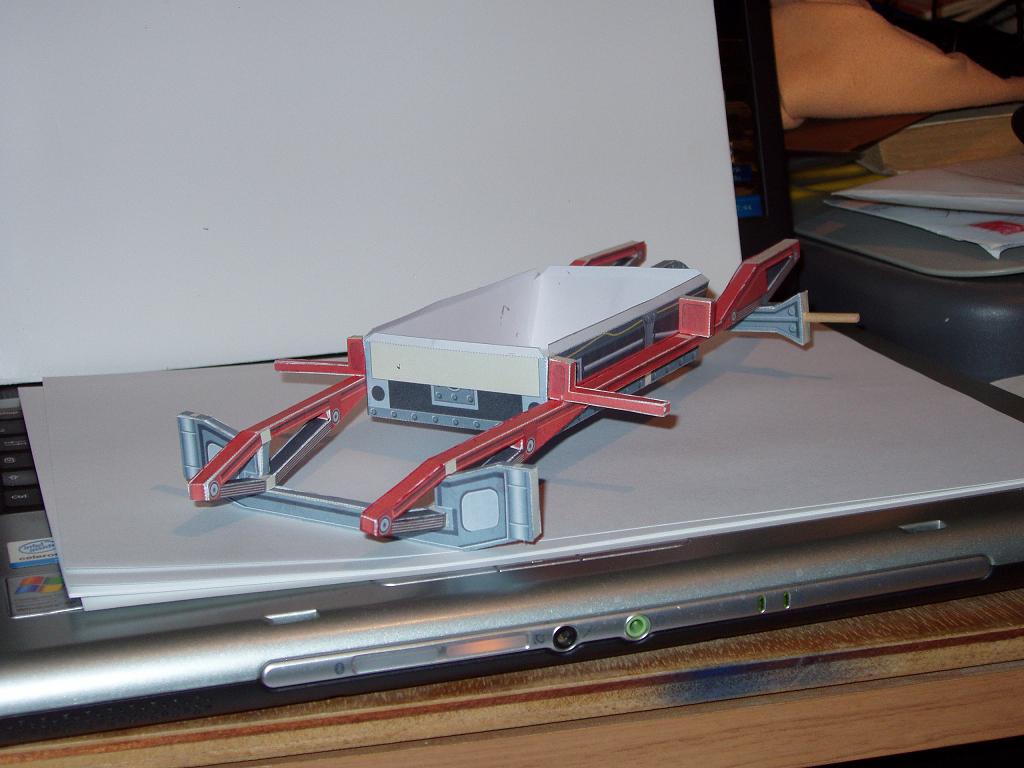

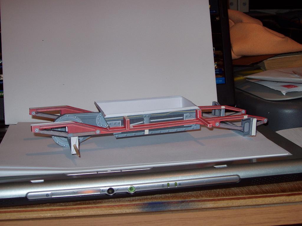

Bonsoir à tous. J'ai répondu par MP au message précédent.
Vous allez dire que je n'en "fout pas lourd" mais bon avec le temps j'y arriverai.
Le chassis La suite au prochain numéro.

Re: Bébé Peugeot 1905 (Alcan 1/8°)
LA règle de base des maquettes papier c'est quand même la patience.
Donc autant que tu prennes le temps dont tu as besoin surtout que ça à l'air bien parti !

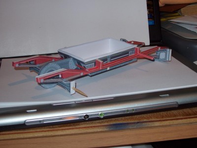

Merci Kapout,d'autant plus qu'Alcan n'a pas la précision de Schreiber-Boden,et qu'il faut parfois rectifier des pièces,en ce moment j'ai l'assise du siège plus grande que le baquet,donc diminuons l'assise.
c'est bien, je sais pas si tu le fais après, ou avant, mais sur la partie rouge du chassis pour éviter de voir le blanc des pliures,
mets un peu de feutre rouge (qui se rapproche le plus possible de la couleur d'origine) sur la languette ainsi l'effet visuel est meilleur.
Merci Bloblo,je ne le faisait que sur le champ des découpes,je vais suivre ton conseil et le faire sur les plis.

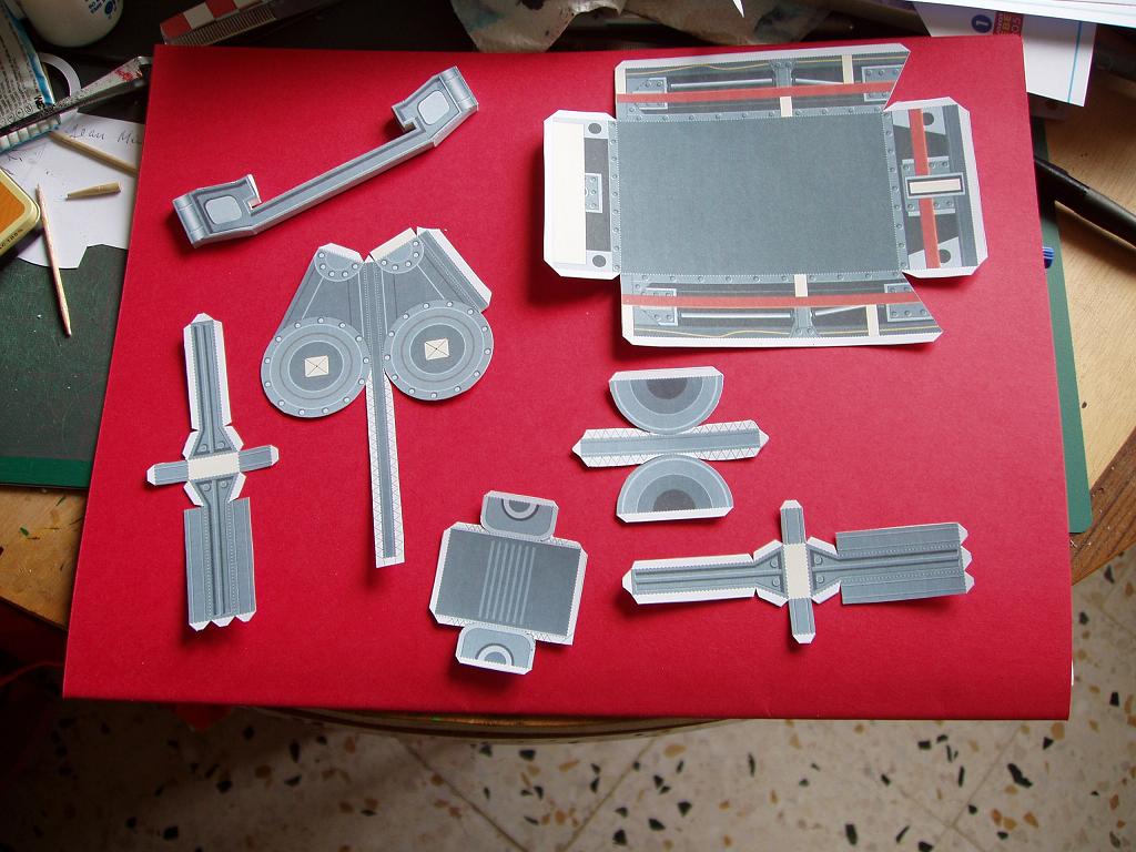

Ton "bébé" prends la forme! Bravo!
Si tu me permettes, je te donne un conseil aussi. N'utilise pas de tout des languettes!!! Au mois sur la forme présente dans cette maquette. Je te conseille coller bord-a-bord : avec un peux de pratique ça donne meilleur résultats. Pour commencer tu pouvais renforcer un côté de la pièce avec du carton de boite aux céréales, par exemple ; c'est plus facile coller bord-a-bord quand on a une surface a coller plus grande. Sinon, découpe la languette original et prépare une autre (plus grand, mais du papier plus fine (d'imprimante)) pour la coller au-dessous des pièces collées. Si tu veux, cette languette additionnelle pouvais être peint sur le couler correspondent a celle des pièces. Comme ça t’évite les pliages très visible. HTH
Bonne continuation!
Bonne continuation!
Merci je vais essayer,mais je ne suis pas un lion pour le collage bord à bord,je manque parfois de précision.
