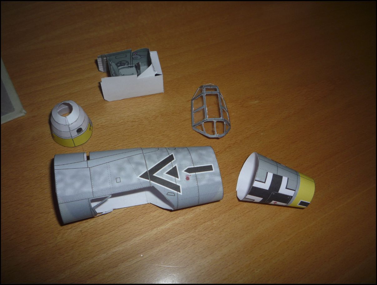

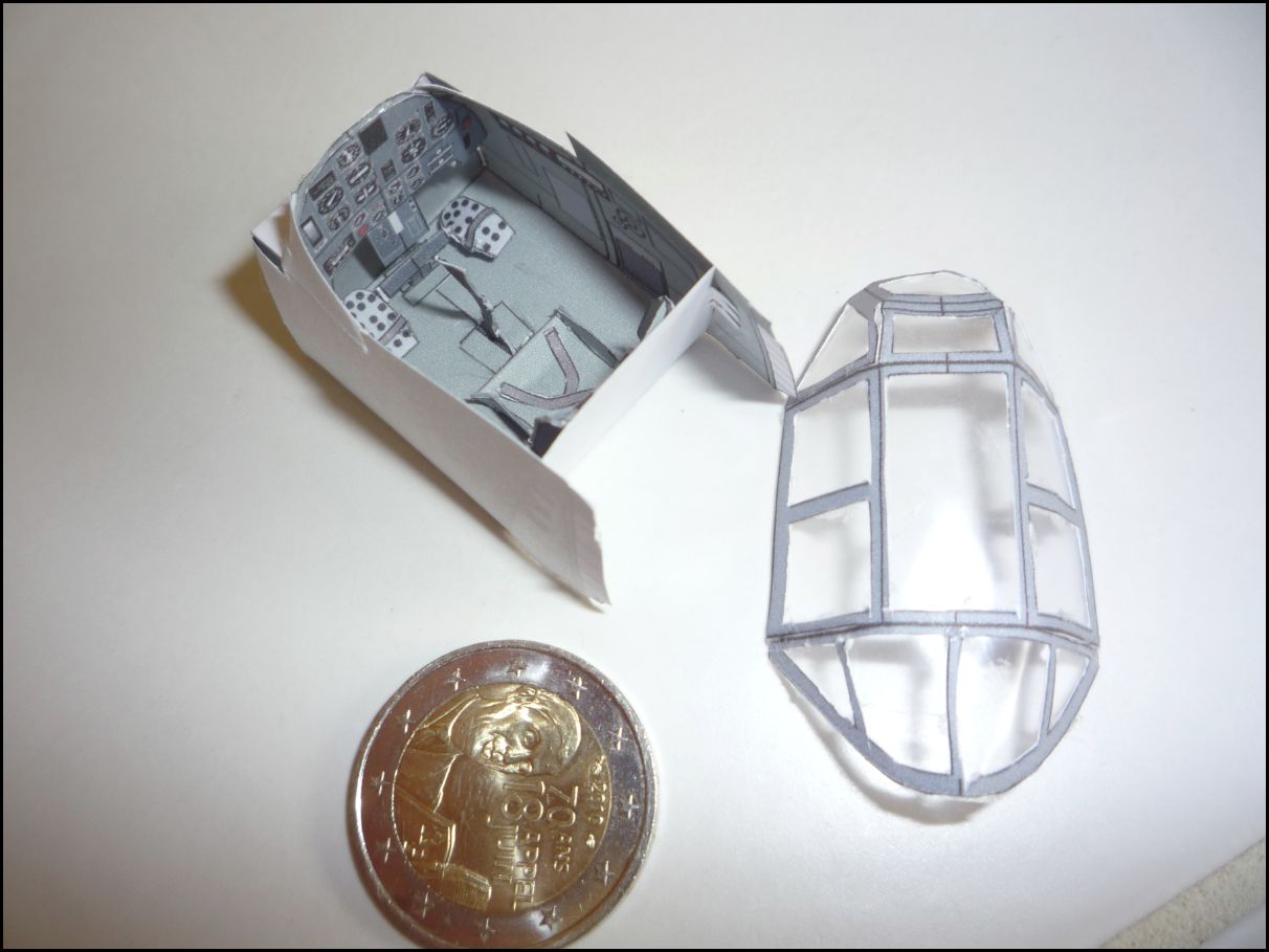

bonjour suite au panzer je vais faire le messerschmitt bf-109 g2 de Modelart (une petite surprise de mon père :happyjump: ) et pour faire un adversaire au bloch 152 de Valmy mwahahah
j'ai choisis la version avec des parties en jaune
début :
le cockpit est fini (enfin je crois :D ) et la verrière aussi c'est ma première plastifié et je suis assez content même si il y a trop de petites vitres
la suite bientôt 8) a++

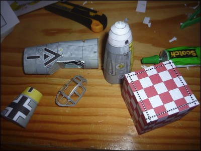

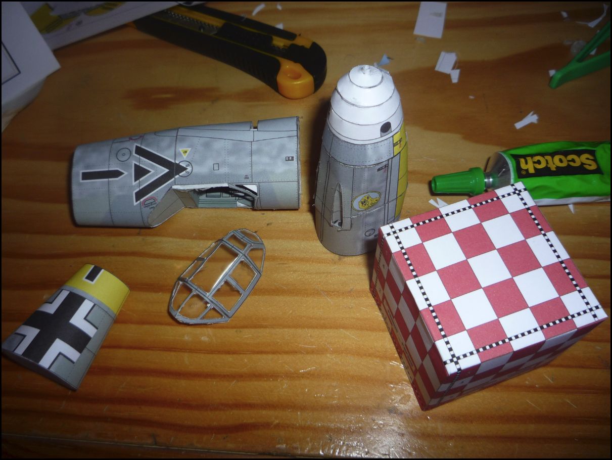

bonjour
merci de vos commentaires valmy et alex
le montage a un peu avancé mais l'avantage des journées de grèves (demain particulièrement :) ) c'est que l'on peut pli-coller 10X plus :groupjump:
en plus je me suis remonté un cube repère en papier 100g (vu que le premier en 80g a particulièrement morphlé désolé morph pour ce jeu de mot débile :D ...)
les photos :happyjump:
la suite ... demain :)

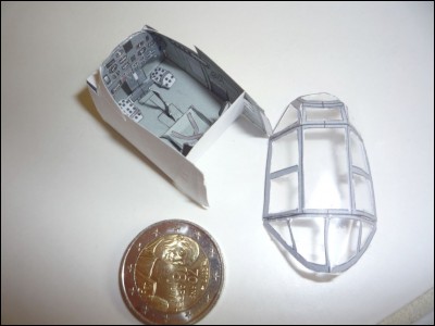

Très chouette ton modèle !
La pièce repère est en plus originale.... C'est 1 ou 2 € ?

bonjour Michel la pièce est de 2 € , maintenant que tu en parle je n'avais pas remarqué sur la pièce "70 ans de l'appel du 18 juin" a coté d'un messeschmitt :D

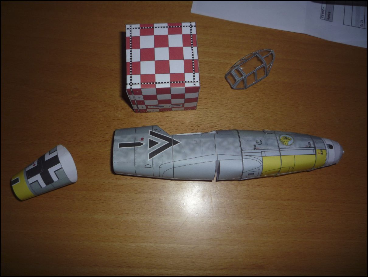

bonsoir a tous comme promis la suite
et mis en place des pièces des étapes précédentes entre elles
puis ajout d'une des mitrailleuse avant
a demain ou un autre jour pour la suite

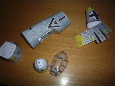

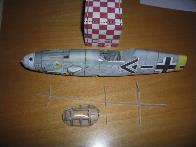

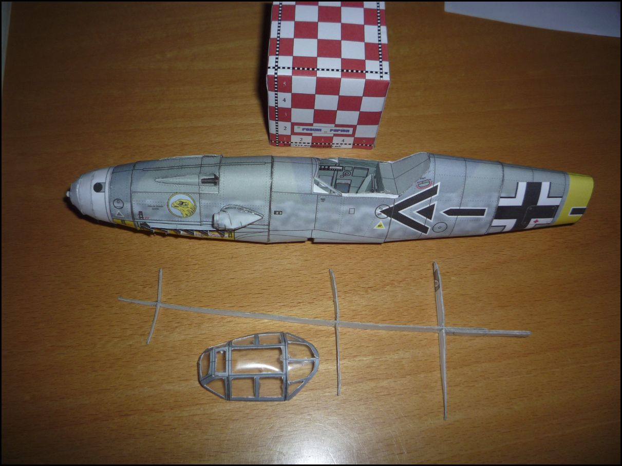

bonsoir comme d'habitude la suite
ajout des pots d'échappement de la deuxième mitrailleuse avant et ajout de la petite entrée d'air latérale (en plus elle était super dur a préparer :( )
préparation du squelette des ailes( ici un seul coté )
voila pour ce soir amicalement cockpit26

Message par alex_boagiu »
belle avancée

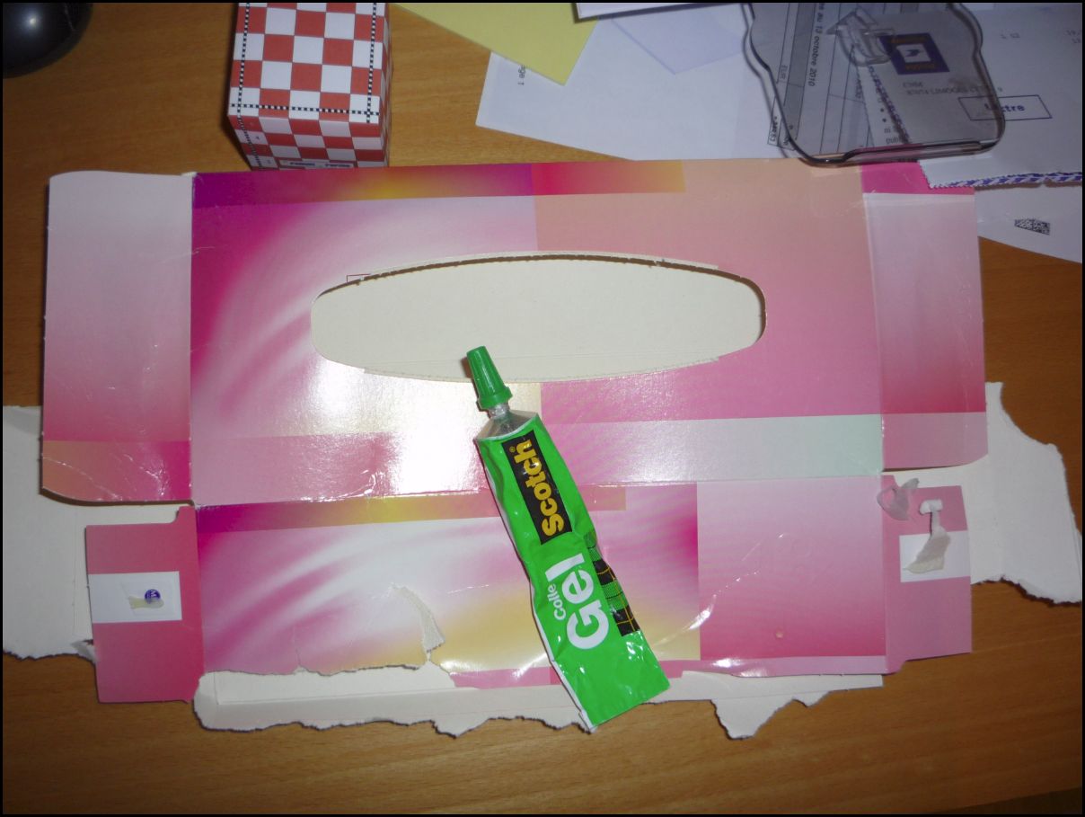

mais j'aurais une question enfin 2 :p
est ce que l'helice tourne et ... comment est-ce que tu as collé le plastique pour la vitre ? enfin .. quelle colle tu utilise car c'est tres propre :)
cockpit26
Messages : 906
A remercié : 20 fois
A été remercié : 5 fois
Re: messerschmitt 109-g2
Message par cockpit26 »
bonsoir alex
-pour l'hélice elle ne tourne pas :cry: bien entendu je la réserve pour une version agrandie ... et volante :happyjump: (ca changera du fuselage de mon vieux fly baby usé par ses 139 vols(si si) touts terrains :D )
-pour la vitre le plastique est (pour moi ) trop épais j'ai donc utilisé (ne riez pas svp :D ) le plastique de cette boite de mouchoirs :D
j'ai découpé les "fausses vitres " (les parties bleues ) au cutter pour ne laisser que les arceaux , j'ai déposé une fine couche de colle sur les arceaux mais pas de partoux et je l'ai posé sur le bout de plastique fin
au final c'est cela rend bien :transparence ,pas trop de rigidité donc facilement manœuvrable mais sa se plie un peu trop vite
-pour la colle j'utilise la colle "scotch" (pour ne pas citer :D ) en gel avantages :
sa sèche en 1 minute 30 secondes a peu près et c'est complètement sec en 10 15 minutes ou plus
si sa dépasse trop le doigts suffit pour enlever l'excédant (si il y en a beaucoup sinon un bout de mouchoir)
sa se repositionne pendant 1 minutes après sa colle ( sa en principe c'est normale :D )
inconvénient : sa part vite (3 tubes achetés mi septembre je suis au milieu du troisième )
voila je crois avoir tout dit
si tu a d'autres question n'hésite pas 8)
a++
