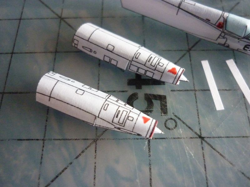

Au tour des entrées d'air.
J'ai ajouté quelques pattes de collage...
... et raboté un peu l'arrière (ce que je n'avais pas fait sur le premier). J'ai préféré ajouter les souris à ce stade, c'est plus simple.
C'est tout pour aujourd'hui. La suite dimanche !
Edit 12/01/2012 : Je déterre ce sujet pour ajouter 2 photos issues du montage de mon Mirage 5 pour illustrer les pattes de collage supplémentaires.
Les pattes avant sont à coller superposées l'une sur l'autre après avoir formé l'arrondi. On glisse ensuite les souris à l'intérieur. On plie les autres pattes à 90° et on colle l'entrée d'air au fuselage.
Modifié en dernier par cafecomics le jeu. janv. 12, 2012 9:12 pm, modifié 1 fois.

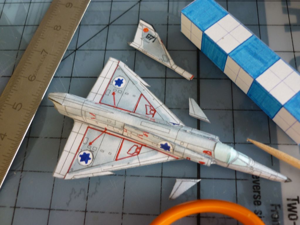

Collage des ailes sur le fuselage.
On regarde en dessous...
Oups, j'ai inversé les bords d'attaque comme l'indique la présence de gris plus foncé devant les cocardes. Je fais un raccord de camo de l'autre côté. Tant pis pour celui-ci.
Il va falloir habiller un peu les dessous de l'engin et masquer cette crevasse.

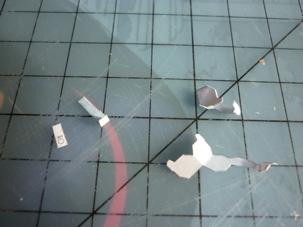

Voyons ce qu'il reste...
On découpe la pièce qui ira sous le fuselage après l'avoir arrondie un peu autour d'une pique à barbecue...
... et on la met en place.

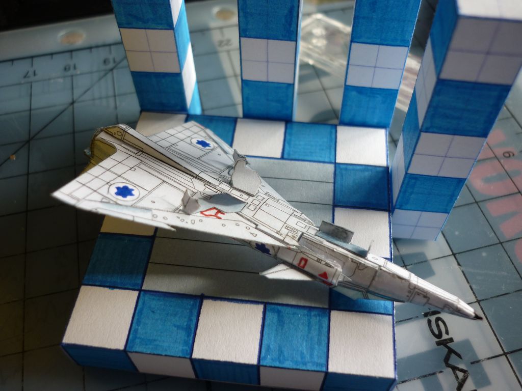

On ajoute la dérive et on obtient un avion en configuration de vol !
Il ne reste plus qu'à ajouter le train d'atterrissage.

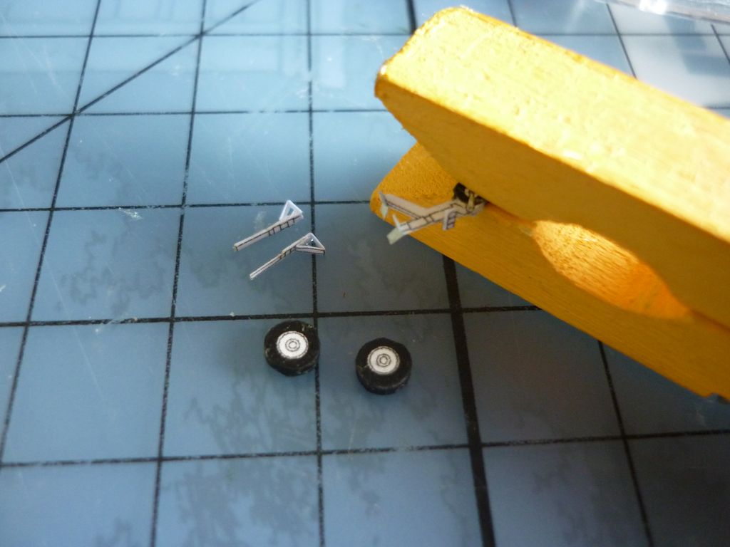

On commence donc par les trappes de train. Celles du train avant ont été dessinées à l'envers. J'ai donc dû détacher la partie arrière pour la coller dans la bonne position.
La photo est un peu floue, mais j'ai décidé de représenter les phares sur la jambe de train avant.

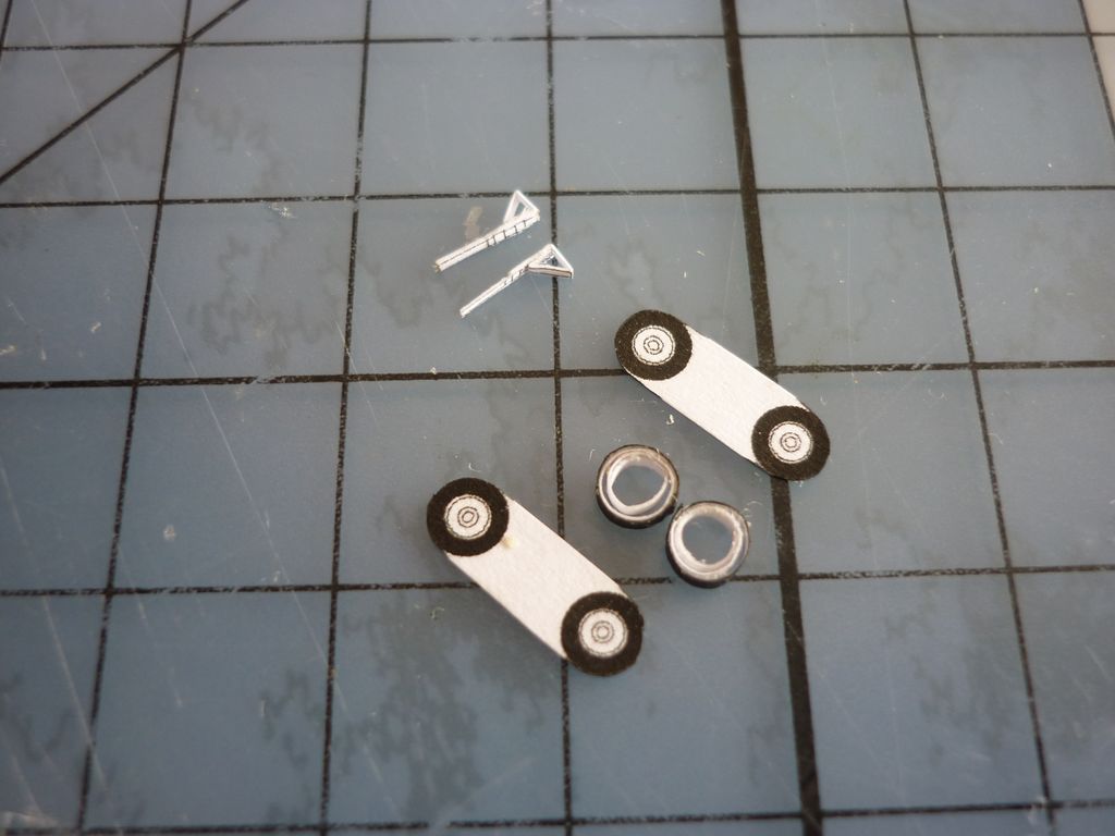

Au tour du train principal.

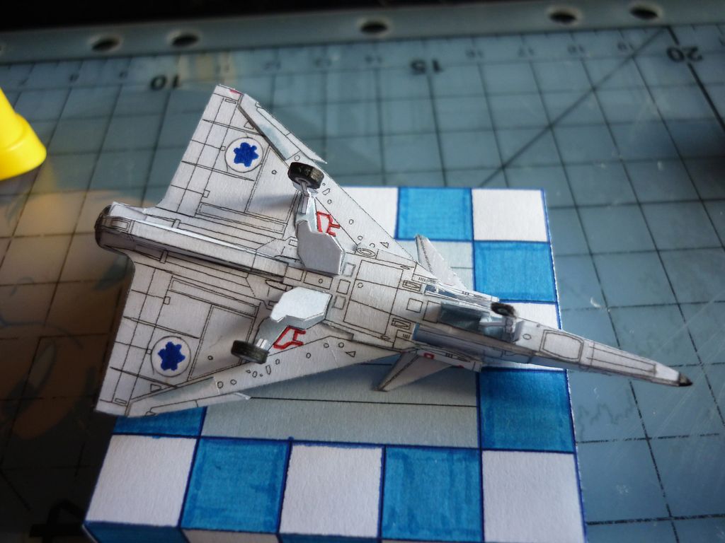

Pose du train sous le fuselage.
Fini ! :o

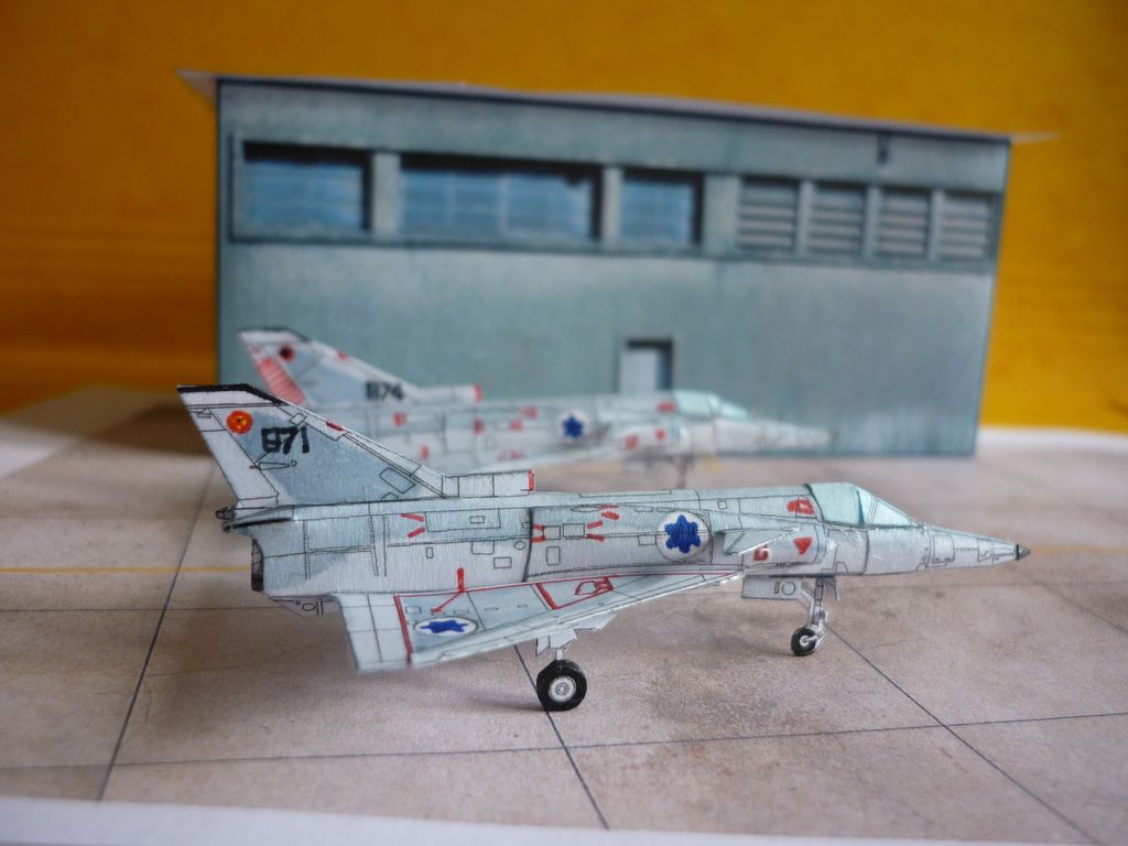

Portrait de famille et jeu des 7 (plus ? moins ?) différences.
