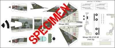

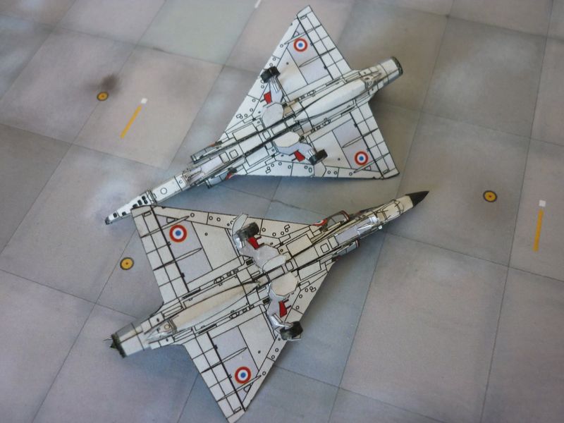

Non il ne manque aucune pièce
Tu vois les deux charnières (?) sur cette aile de Mirage IIIB ? Je n'ai pas représenté ces pièces. (reste du montage, la photo est à environ 40% de la page)

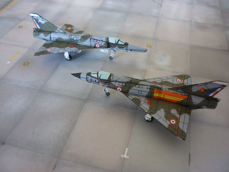

Suite...
A remercié : 1359 fois
Re: Mirage III et dérivés (1/200)
... et fin
Dommage que j'aie un peu raté la mise en place des ailes du IIIR. Elles ont un léger dièdre positif qui n'a rien à faire là. Et sa dérive n'est pas bien verticale... :? Tant pis, il est bien quand même. :D

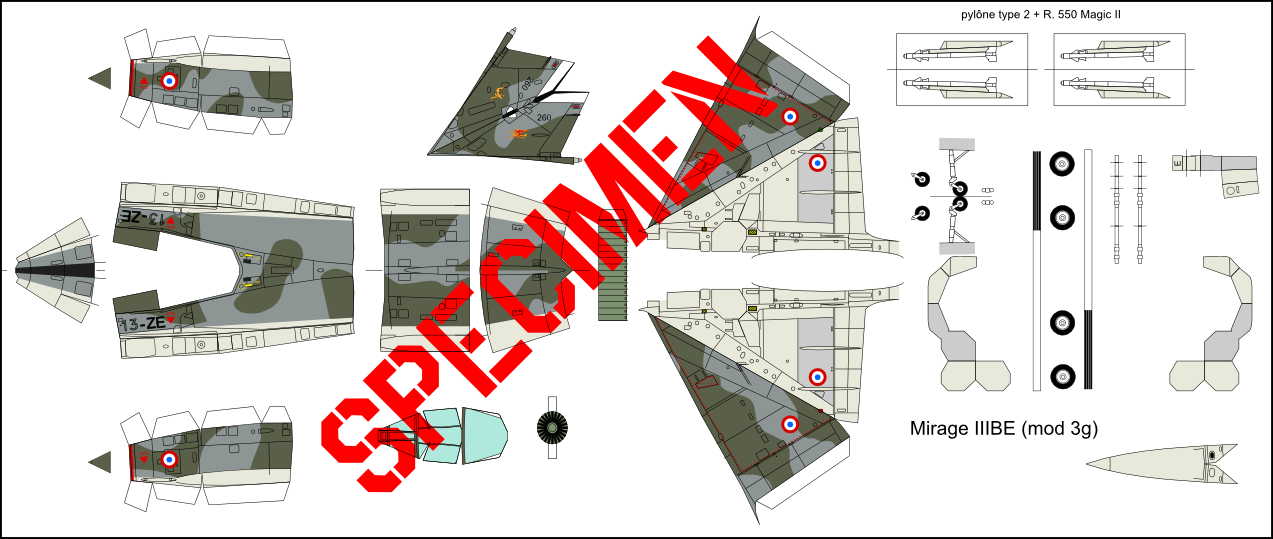

Mirage IIIB et Mirage IIIBE du 1/13 "Artois" dans la deuxième moitié des années 80/début des années 90, après que le 2/2 soit passé au Mirage 2000 et lui ait transféré la mission de conversion sur Mirage III ainsi que ses anciens biplaces.

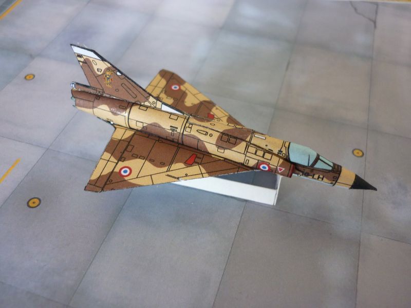

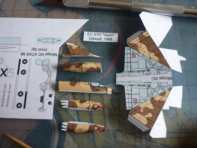

Le IIIC du Vexin est monté !
D'abord une petite photo prise lors du montage. Ayant un peu raté les ailes en montant le IIIR, j'ai décidé de tester des pattes de collage à l'emplanture des ailes histoire d'assurer un minimum de volume. Elles sont ici surdimensionnées afin de faciliter le pliage. Elles sont par la suite réduites à 1 mm de large.
En configuration de vol.
Train ajouté, au roulage avec le Mirage 2000N.

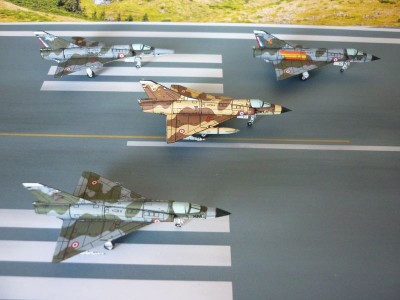

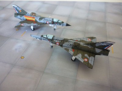

Ajout des bidons(ça faisait longtemps !) et des Magic.
Avec ses 3 frères aux couleurs françaises.
Le lest est un peu juste. Le IIIC est plus court à l'avant est plus long à l'arrière qu'un IIIE, j'aurais du m'en douter et ajouter une deuxième boule de papier.

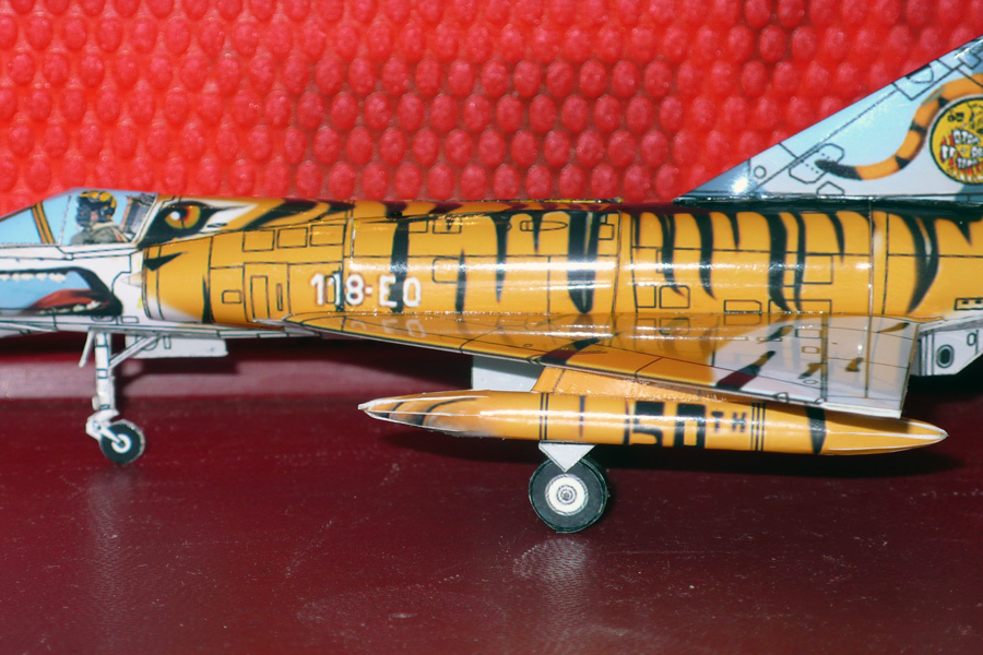

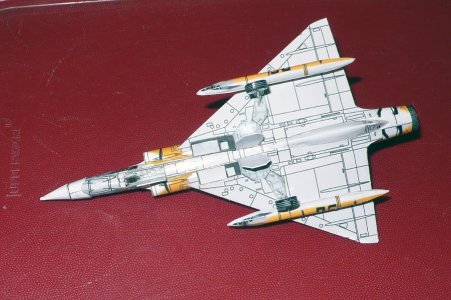

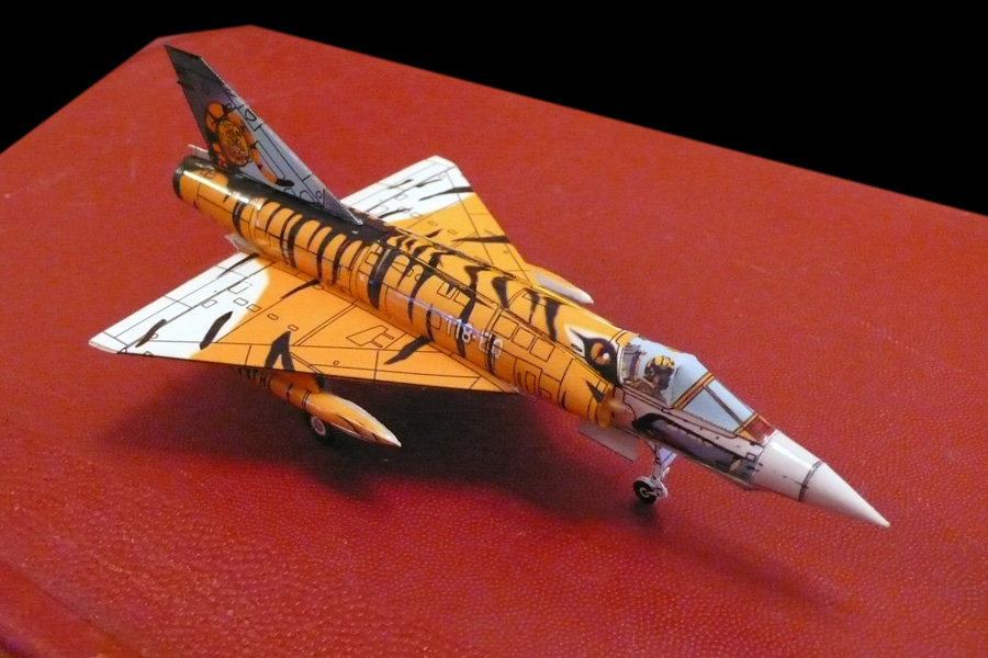

Pour compléter ma réponse à Yoda et ne pas encombrer son album avec les photos d'un modèle faits par un tiers... :)

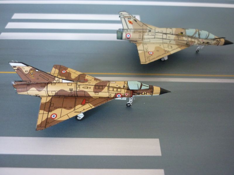

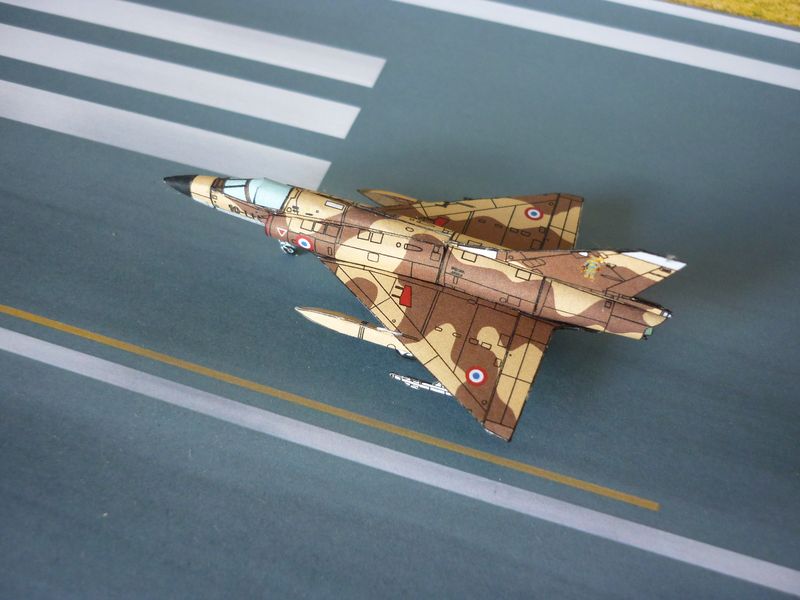

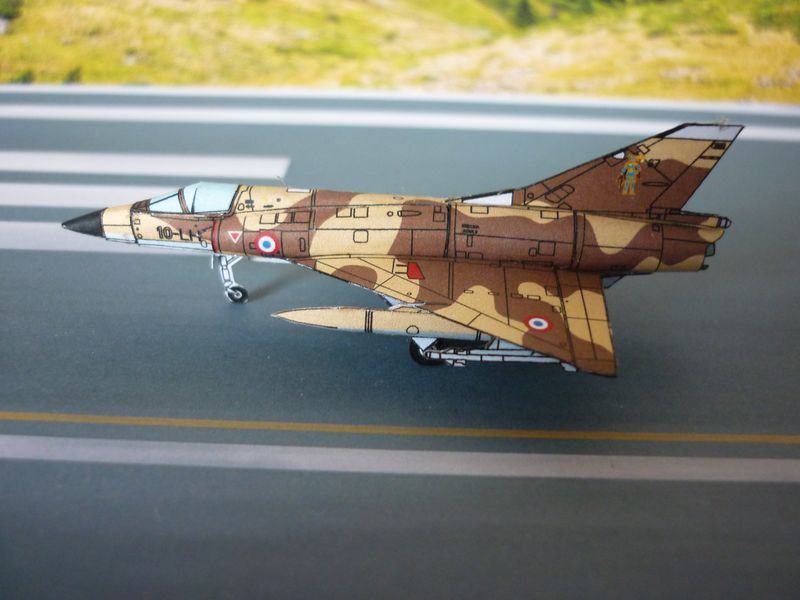

Yoda a écrit :Hello, oui les boudins qui sont sous les ailes :?
Ah oui, c'est sûr que les bidons mériteraient d'être entièrement revus pour du 1:100. :)
Quand il a fait son recoloriage façon Mirage 2000 Tiger Meet, Papermate a opté pour l'ajout de pétales (8 au lieu de 4). Il a aussi utilisé les pylones (plus facilement manipulables) des réservoirs de 625 et 1300 litres. Résultat (au 1:100) ci-dessous. Il a lui aussi placé les bidons trop en arrière.
(reste des photos ici mais je pense qu'il faut être membre pour les voir, patron en jpg ici)
(recoloriage, montage, photos par Papermate du forum papermodelers.com)

Superbe cette version tigre ! Tu sais ou je peut là trouver ?
Sinon si tu décide de sortir un mirage camo sable je serais enchanté de le monter :)
Yoda.
J'ai mis le lien mais il faut être membre pour voir/télécharger les pièces jointes. :)

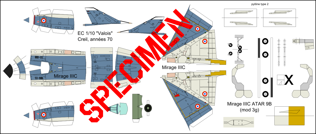

Mirage IIIC du 3/10 Vexin au 1:100.
pdfc-MirageIIIC-1_100-mod3g-fr-67-10-LH.pdf
