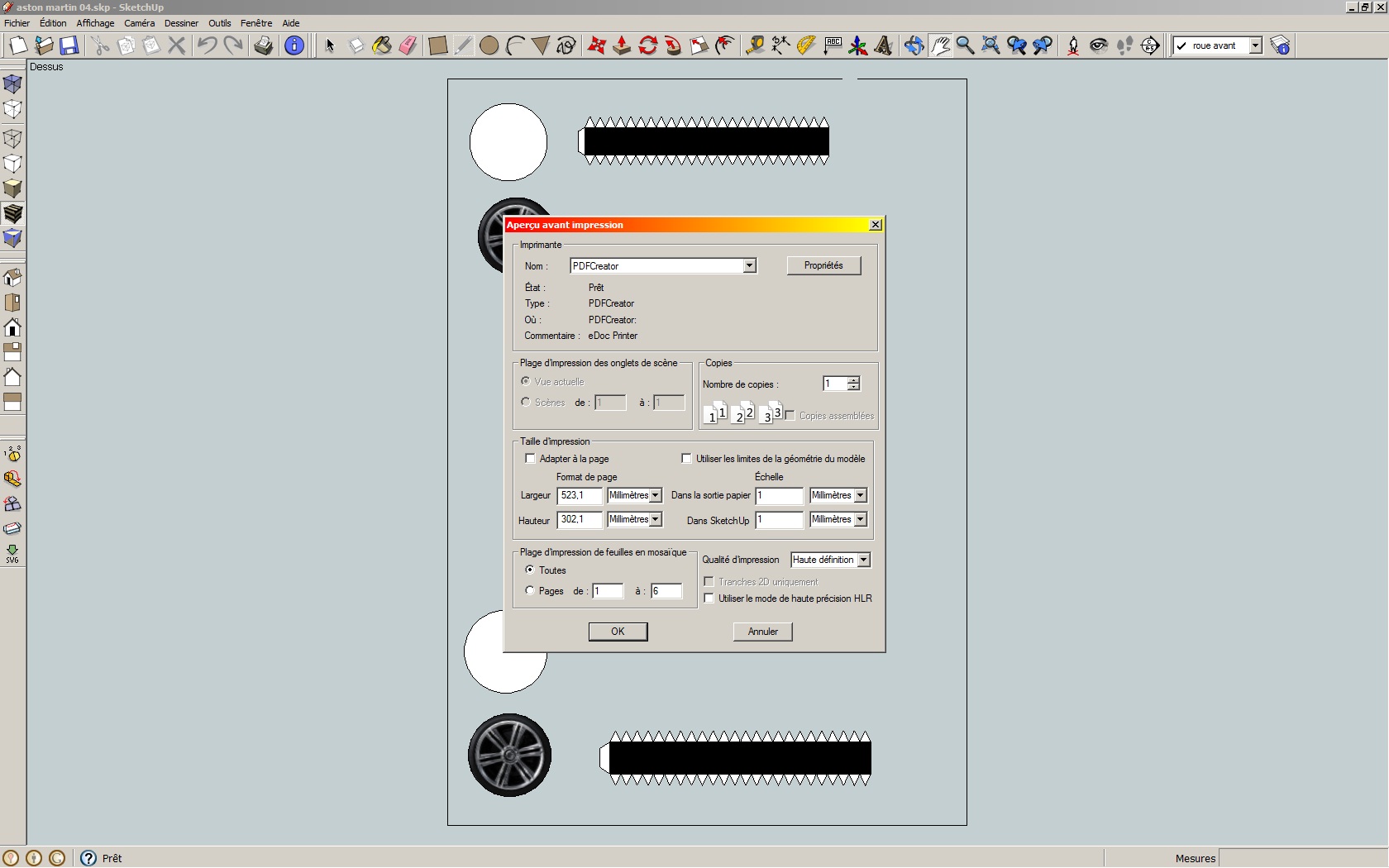

j'ai dessiné des roues sous sketchup 8 puis je les ai déplié avec un plugin (que beaucoup n'aime pas, flattery)
ses roues sont dessiner à l’échelle 1/24 et rentre très bien dans un format A4, j'ai même dessiner un cadre inférieur au format A4 pour être sur que cela rentre bien.
j'ai fait exactement comme il faut c'est à dire en vue de dessus et en projection parallèle.
comme j'ai dessiné en millimètres je mis l'échelle 1 pour le papier et pour sketchup

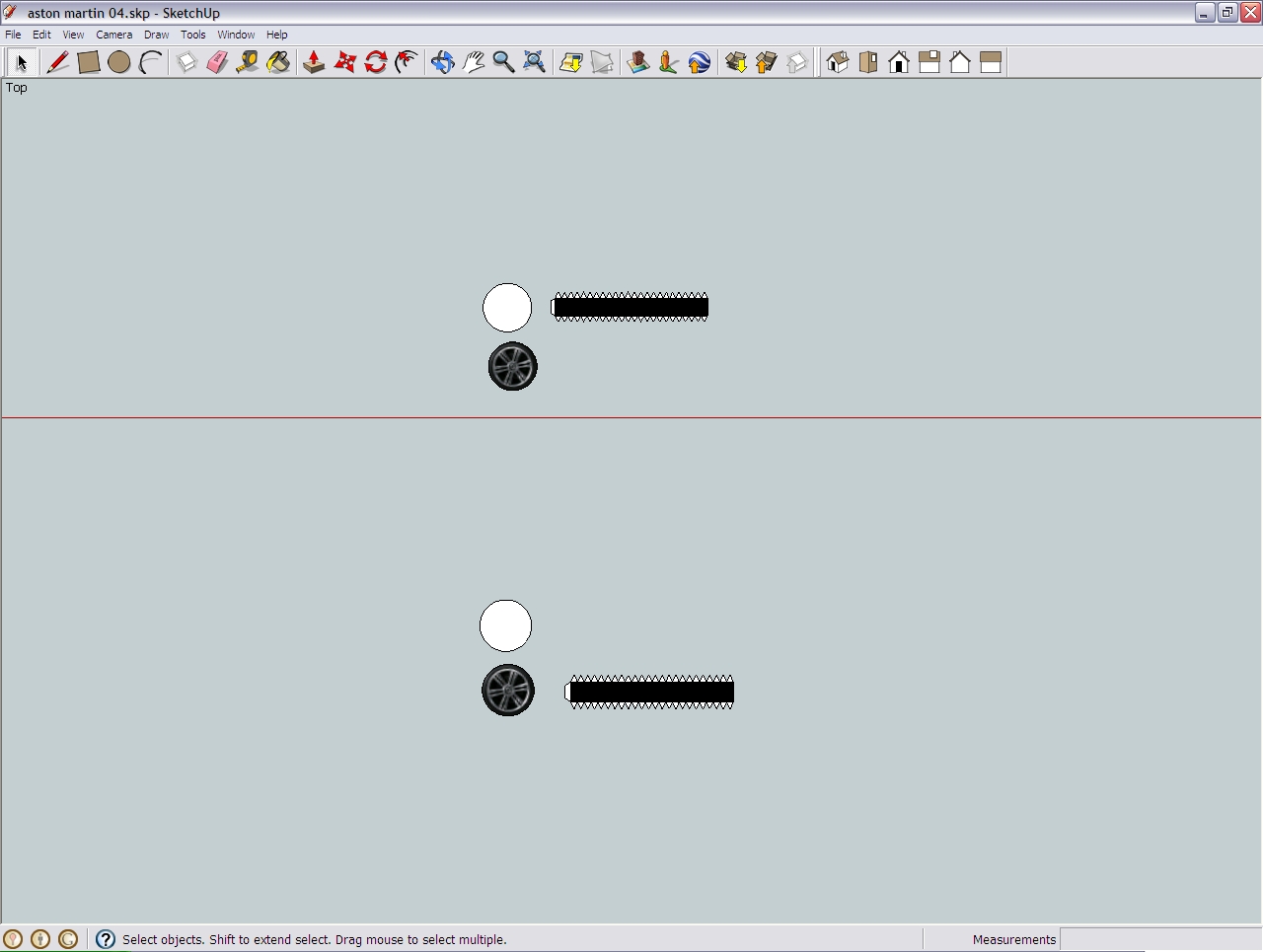

et voila le résultat une page blanche.
et voila le résultat un page blanche

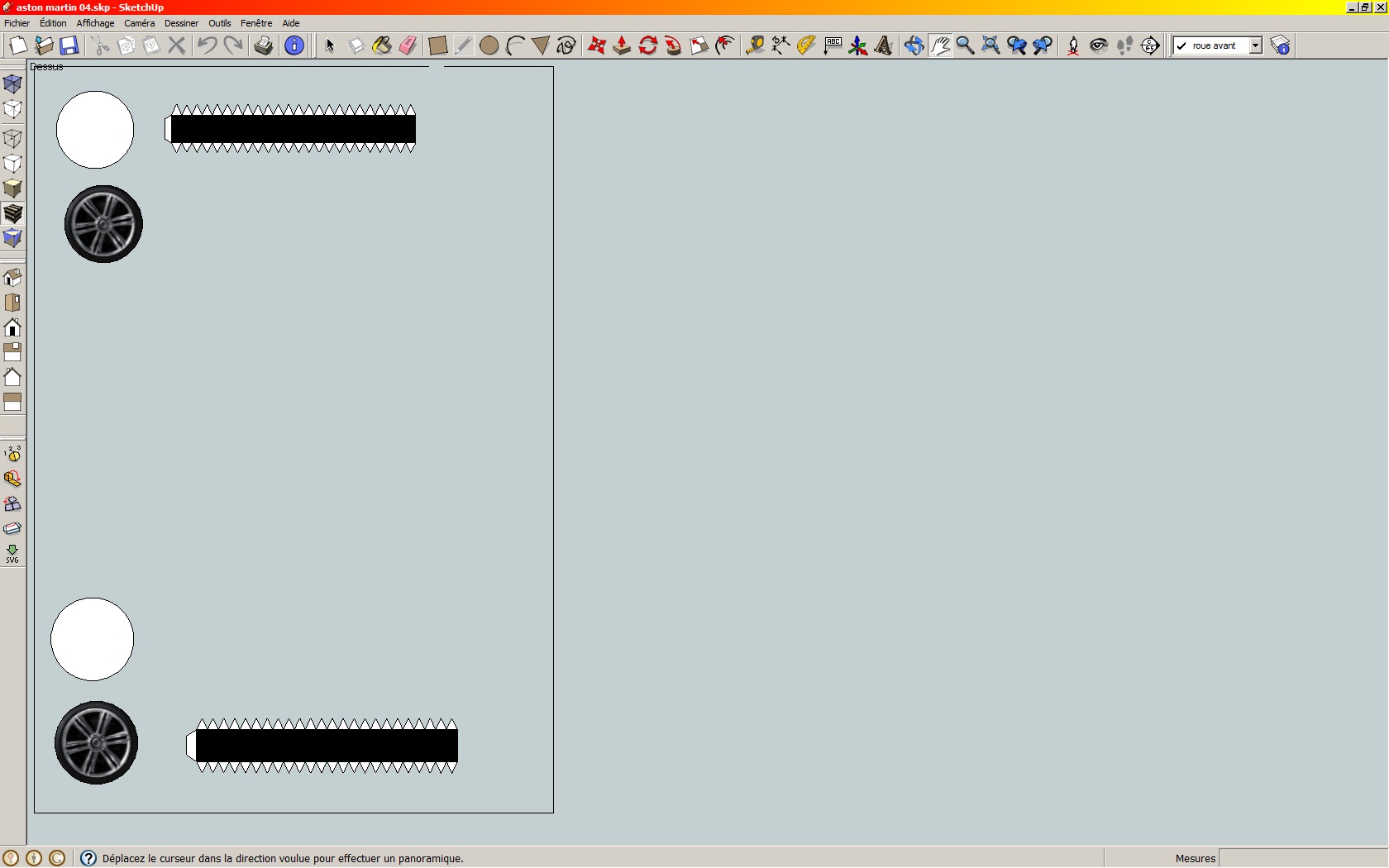

et si je decale le dessin
je n'ai qu’une partie du dessin et pas centré du tout

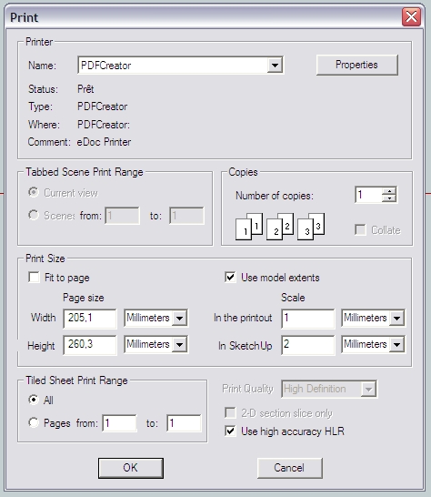

J'y arrive! :)
Tout d'abord j'ai effacé le cadre que tu as fait autour de ton dessin...
Mise en page comme ça:
Cocher le bouton "use high accuracy HLR" permet d'avoir des lignes avec moins de crénelage.
Et le résultat est là:
aston martin 04.pdf
(23.2 Kio) Téléchargé 227 fois
Autre solution:
Faire un export 2D en doublant la résolution pour avoir une image avec une meilleure définition. Tu peux également exporter en eps pour pouvoir travailler tes objets en vectoriel.
Voilà!

Juste une question pourquoi mettre le chiffre deux dans le cadre sketchup (j'ai vue que je pouvais mettre jusqu'à 1,2 mais cela modifie l'échelle de sortie)
cela ne modifie t'il pas l'échelle de sortie?
j'ai été habitué à dessiner sous autocad et c'est vraiment différent.
merci encore :razz:
bloblo
Messages : 1196
Localisation : lyon
A remercié : 18 fois
A été remercié : 26 fois
Re: imprimer sous sketchup 8
Message par bloblo »
j'ai essayé la solution mais cela divise l'échelle par deux, cela rentre bien mais j'aimerais mieux la taille que j'ai définis,
et même si je dessine deux fois plus grand on se retrouve au même point cela ne rentre pas.
On dirais que mon dessin il veut l'imprimer en format paysage alors que je suis bien en format portrait,
j'ai donc essayé en format paysage mais c'est pareil, je me demande si c'est pas un bug de sketchup.
