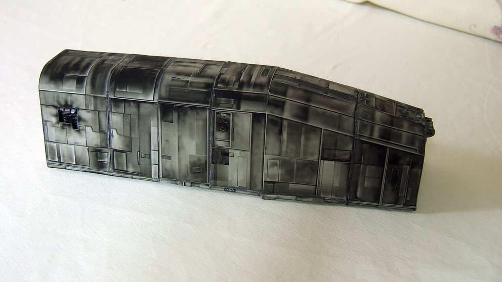

Depuis que Tazjul à lancé le post sur les modèles du SUALCO je charge systématiquement les modules groupe après groupe.
Je n'ai pas pu résister, j'ai débuté le premier groupe pour me faire une idée du modèle :D :D .
En premier lieu mes gènes de Jivraro m'ont poussé à réduire l'engin :D :D
En effet l'original fera 1,75m une fois terminé :roll: :roll: . Vraiment trop gros et, sauf à le vernir et à le mettre dans le jardin, je ne vois pas ou le garer une fois terminé.
Donc réduction de moitier soit une taille finale d'environs 85cm. Ce n'est dèja pas si mal 8) .
Le groupe 1 est constitué de 5 blocs qui sont à assembler en final.

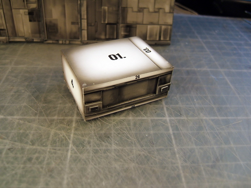

J'ai travaillé avec du papier Staedtler 170 gr et malgré sont épaisseur j'ai eu quelque difficultés à assembler correctement la paroi avec les cloisons avant et arrière. Cela me donnait des courbes par forcement régulières.
J'ai donc repris le montage en faisant des doubles des cloisons, taillés légérement plus petit que l'original, pour tenir compte de l'épaisseur du papier.
Ceux-ci sont collés à l'intérieur de la pièce formant la paroi ce qui permet d'obtenir des courbes impeccables.
Le fond et les cloisons d'origine sont ensuite collés sur le bloc ainsi formé.
Ce principe permet également de rigidifier les cloisons qui assurent la jonction des différents Blocs.

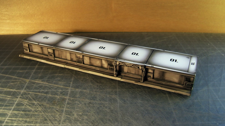

Il ne reste plus qu'à assembler les cinq blocs et de monter les petits aménagements sur la partie arrière.
Voila terminé le premier groupe.
Cependant je crois nécessaire de préciser que, malgré l'utilisation d'un grammage un peu fort, les élément terminés sont assez fragile et leur manipulation délicate en particulier lors de l'assemblage des blocs entre eux :cry: .
Et ce que j'ai réalisé est moitier moins important que l'original donc je crois impératif de trouver une astuce pour renforcer les grandes surfaces, avec du carton 1mm par exemple, ou pour ceux qui maitrisent bien les softs de CAO en recréant une ossature comme pour les coques de bateaux.
Je suis preneur de toutes les astuces que vous pourrez trouves pour améliorer la tenue de ce modèle :happyjump:
Bon je retourne à mon AML.
Je construirais les prochains groupes petit à petit.
A ++ :groupjump:

Bonjours à tous :happyjump:
Retour sur le Sulaco pour le montage du groupe 4.
Celui-ci est composé de 5 blocs (3 longs et 2 plus courts)
début avec le bloc 1

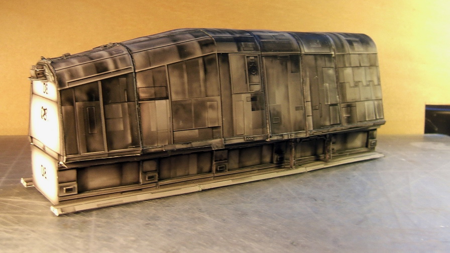

Préparation et mise en place des renforts (carton de 0,7mm)
Notez que les faces latérales ne sont pas renforcées car la pièces collée en retrait assure une rigidité suffisante.
bloc 1 terminé
même opération pour le bloc suivant (4) qui est un bloc court
pssorg
Messages : 1347
A remercié : 75 fois
A été remercié : 1287 fois
Re: USS Sulaco 3 (montage groupe 4 )
Message par pssorg »
Les blocs longs et courts sont alternés. Attention de respecter l'ordre de montage (les numéros des blocs précédents et du suivants sont indiqués sur les faces avants et arrières de chacun)
Les blocs longs (1, 8 et 15) sont équipés de 2 grilles d'extraction sur chaque parois latérales.

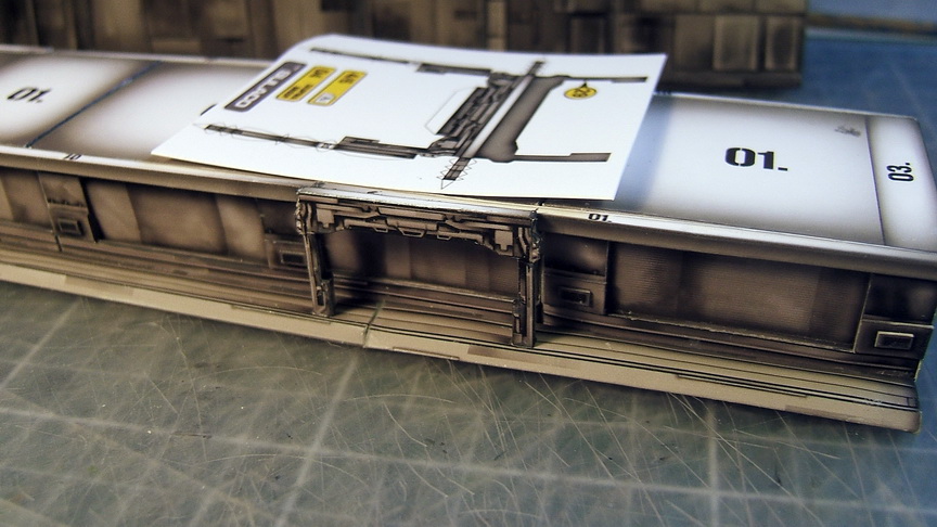

Les blocs sont ensuite assemblés et liès entre eux par un seuil en partie basse et une traverse en partie haute.

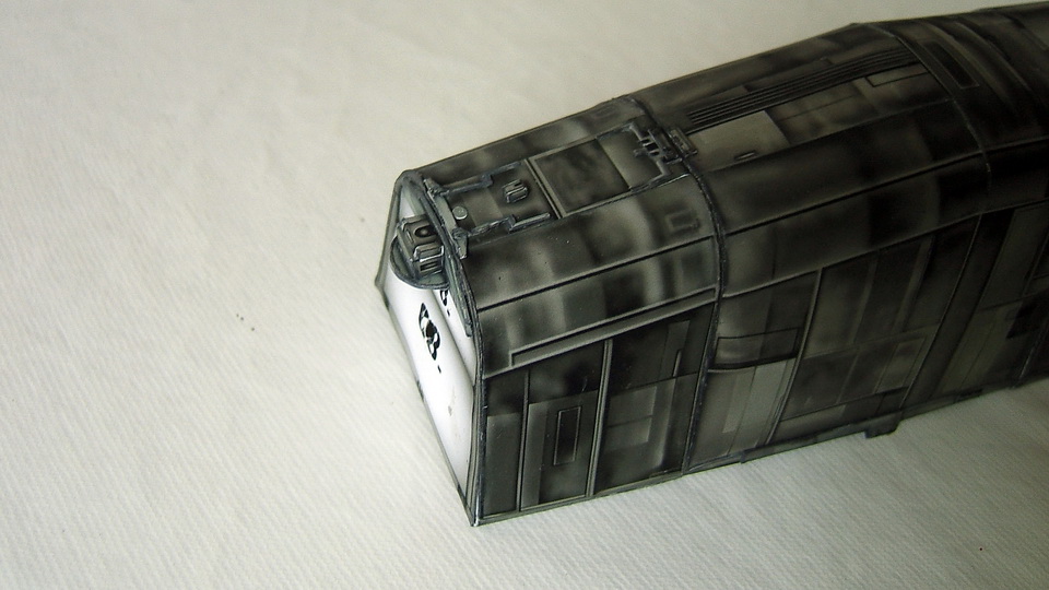

et pour finir réalisation et mise en place des portiques (1 par face). C'est assez délicat à réaliser (voir la pièce, avant montage, posée sur l'ensemble)
Groupe 4 terminé.

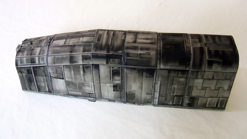

Et pour finir présentation avec le groupe 1 situé sur le dessus.
