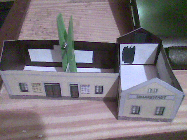

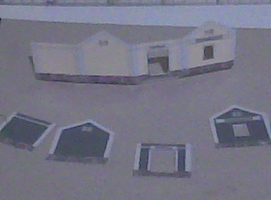

A ce stade, les ouvertures (portes et fenêtres) ont été découpées des murs extérieurs et des panneaux intérieurs (permettant d'éviter la lumière parasite lorsque l'éclairage sera mis en place). Les portes et fenêtres ont été collés au dos des panneaux intérieurs. Les panneaux intérieurs ont été collés au dos des murs extérieurs et ceux-ci sont assemblés. Les parements extérieurs viendront quant les deux dernières parties seront assemblées
Prochaine étape, l'assemblage du sas d'entrée et de la lampisterie/toilettes publiques
Modèle de base
Modèle de base
Modèle en cours de montage après de nombreuses modifications des plans de base

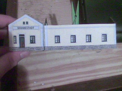

Facade côté rue
Facade côté rue
facade côté quais
facade côté quais

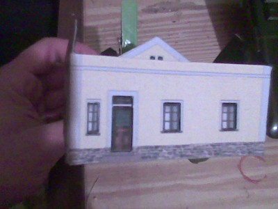

Assemblage du sas d'entrée, la construction de la lampisterie est annulée.
Murs extérieurs et recouvrement intérieurs avant collage
Sas entrée après montage et pose des huisseries
Les bâtiments de la gare assemblés-côté rue

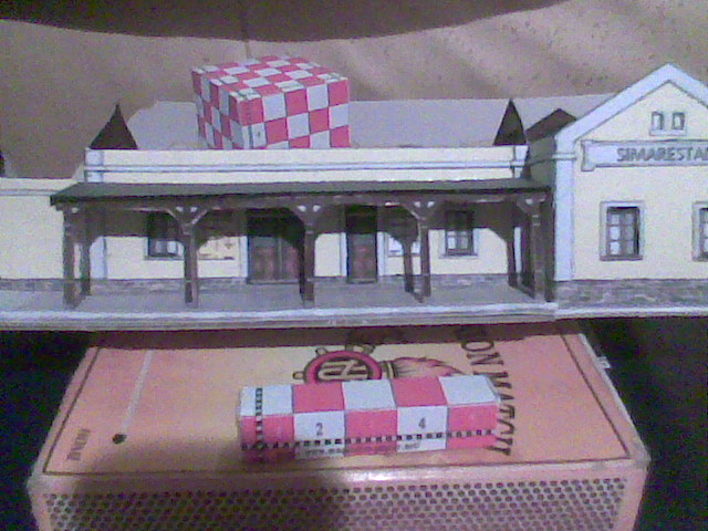

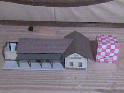

Voila le bâtiment après montage des derniers parements et du quai avec sa mezzanine
Vue d'ensemble de la gare avec le quai et la mezzanine

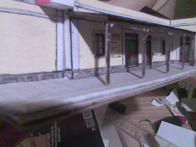

Les piliers de la mezzanine ont été faits en double épaisseur (ce qui n'était pas prévu par Gleimmo)
Vue rapprochée du quai. La liaison entre les arcades et le toit de la mezzanine à été renforcée avec des bois d'allumettes

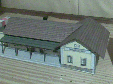

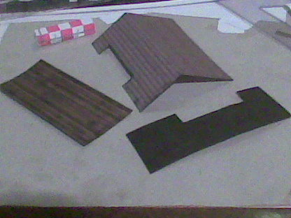

Suite des travaux de toiture, mais pas fin !
La première photo montre un "cadre" ajouté au toit et jamais prévu par Gleimo. Le bâtiment étant destiné à être installé sur un réseau de train miniature, il devra être éclairé. Il est donc nécessaire que d'une part la lumière ne filtre pas entre le toit et les murs mais aussi que les ampoules soient accessibles pour un éventuel remplacement.
Donc ce "cadre" noir à deux utilités : 1. Empêcher la lumière de passer entre murs et toiture qui sera amovible
2. Maintenir le toit en place et l'empêcher de glisser à tout moment.
Autre vue du cadre de maintien
Plan large du bâtiment avec les deux premiers éléments de toiture (pas encore tout à fait terminés)
Vue plus rapprochée
Vue plus rapprochée

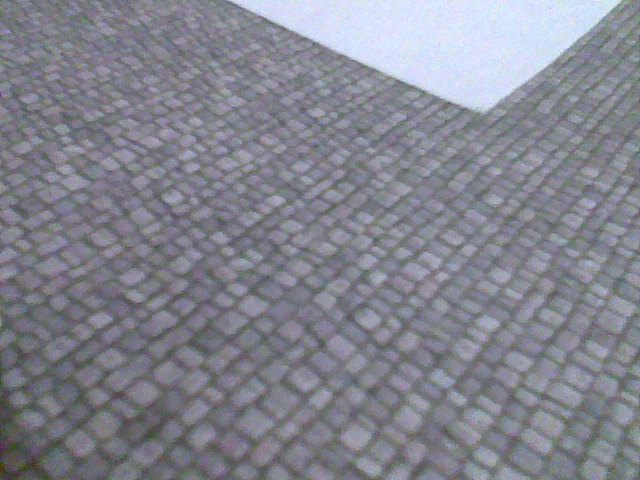

Esplanade de la gare. Egalement en papier imprimé et découpée aux dimensions voulues pour l'intégration au reste du décor
Détail du pavage
Détail du pavage
