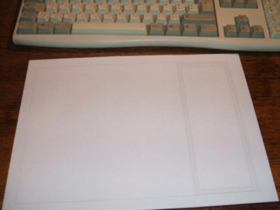

J'utilise du papier pour le recouvrement d'avions (modelspan fin, c'est à dire environ 12g au m²) dont la texture est intéressante mais qui, pour la même raison, ne passe pas dans les imprimantes.

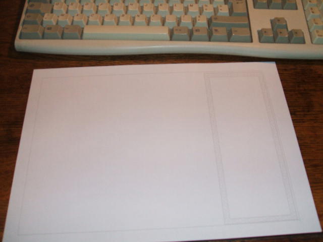

Première étape : se faire un gabarit de la planche sur laquelle on veut une pièce de cette sorte. Ici, je vais imprimer le parasol craquant de la panhard et levassor 1894 de shell berre. Dans les planches que je suis en train de réaliser pour elle, j'en ai fait une où la zone future d'impression est repérée.
Si cette planche n'est pas prévue, cas général, imprimez celle qui contient l'objet en monochrome, repérez l'emplacement et reportez le sur une feuille vierge.

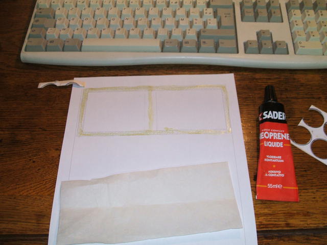

Deuxième étape : découpez une pièce de papier léger de la forme de la zone d'impression (ici un rectangle) et collez le à l'emplacement voulu; ici, la colle et la pièce (colle néoprène, mais j'en ai aussi fait à la colle en baton, colle à bois et en tube)

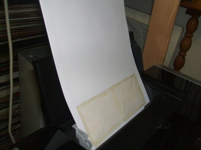

Puis on le roule vigoureusement avec l'outil en noir (rouleau scié d'imprimante - le sciage n'a rien à voir avec son usage actuel)
Et on laisse bien sécher. Les impatients courent à l'échec.
La suite dans quelques heures.

Troisième étape :
on met la feuille préparée dans l'imprimante, dans le bon sens. Pour la mienne, c'est la face qui va s'imprimer qu'on voit et le haut va sortir en premier. Quatriéme étape:

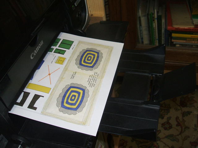

on imprime la planche. J'ai profité de cette panhard pour découvrir Qcad et la DAO. La notice de base fait 149 pages, le livre du débutant environ 250 et chaque explication apporte d'autres questions. Mais le résultat vaut l'effort. C'est comme ça que je fais les décors (cocardes, inscriptions ) de mes petits avions de vol libre qui doivent rester légers.

La panhard est finie et vous pouvez voir le résultat (planches dans nos modèles en téléchargement, montage dans construction en image, voitures)
J'ai plié les franges avant sèchage de la colle déposée sur les montants du support. La découpe est faite aux ciseaux, le cutter a tendance à déchirer le paier japon. Pour les petits avions, je coupe à la lame de rasoir neuve.
