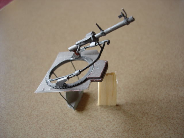

Je poursuis donc avec la mitrailleuse dorsale. Là, j'ai utilisé du fil de cuivre pour faire le support de la mitrailleuse qui est plus facile à souder que la corde à piano (cap) utilisée en modélisme. Par contre, pour le support du siège, j'ai utilisé de la cap. Le système de visée est confectionné en fil de cuivre car l'utilisation du papier à ses limites.
En passant: petite astuce. Vous pouvez vous constituer un stock de fil de cuivre de différents diamètres en vous mettant bien avec un artisan qui rebobine des moteurs électriques!
