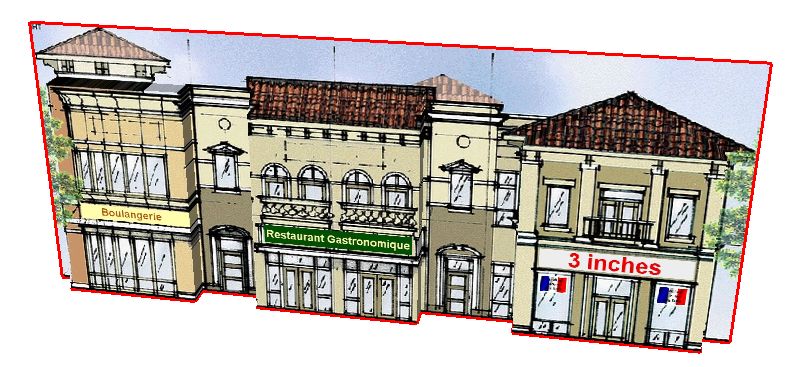

Comment faire une rue avec des magasins a l'echelle 1/64eme ?
Vu que je vais utiliser des photos du net avec des noms de magasins et de restaurants, je ne publierai pas mes creations. (copyright) Par contre, je vous explique comment faire vos propres 'murs' de magasins.
D'abord choisir une photo d'un magasin / restaurant / cafe / maison qui vous plait.
En anglais, ca se dit 'elevation'. Par exemple chercher 'elevation restaurant'...
Sauvegarder le fichier.
J'utilise 'irfanview' depuis des annees au travail et a la maison. Ce tutorial est sur irfanview.
Ouvrir irfanview. Ouvrir la photo. Selectionner le rez de chausser. Utiliser fonction 'crop' (decouper en francais)
La taille d'un rez de chaussee de magasin a l'echelle 1/64eme est entre 4 et 5 centimetres. A vous de voir.
Selectionner 'resize/resample' puis selectionner 'cm' (centimetres) et taper votre mesure.
Et voila! Vous avez un rez de chaussee de fait. Continuer avec d'autres vitrines.
Une personne de 1.80m fait 3 cm de haut a l'echelle 1/60 eme.
Les premiers etages et les suivants sont moins hauts... entre 3.5 et 4.5 cm. A vous de voir encore.
Ensuite coller les rez de chaussee et les etages ensemble pour faire des maisons!

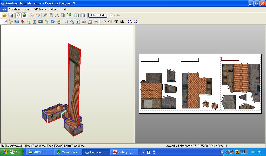

Sur Pepakura, je 'unfold' (deplie) le batiment de la 3D a la 2D
Petite seance decoupage virtuel et de rangement
J'imprime en pdf
Et voila... Il ne reste plus... Il ne reste plus qu'a imprimer sur du vrai papier, decouper, plier et coller !
A suivre.

Chateau de Cheverny
La partie centrale de la facade avant
Avec un tout petit peu de 3D
Echelle ¬ 3 inches ¬ 55 cm de large
Parfait pour mon etagere.
Edit: 30 nov 2011
Apres avoir imprime, decoupe et monte le Chateau de Cheverny,
(et malgre mes calculs pifometriques bases sur la taille de la porte du milieu)
c'est un diorama qui est adapte pour exposer des modeles au 1/43eme.

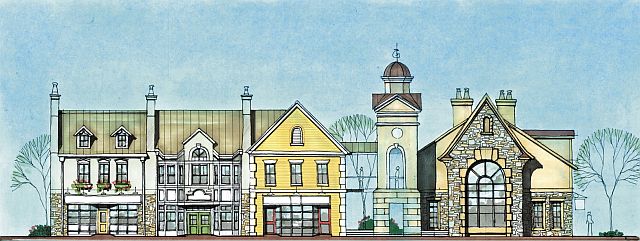

Projet et Developpement en Cours: Une rue de Dublin... Bridge Street
Photo: http://www.dublin.oh.us/planning/projec ... vation.jpg" onclick="window.open(this.href);return false;

Architecture / Diorama / Rue de Dublin / Bridge Street
Longueur = 71cm, hauteur = 22cm, profondeur = 4cm,
Parfait pour decorer un arriere plan de diorama, echelle non determinee.
Photo 'Bridge Street Elevation'
adresse internet: http://www.dublin.oh.us/planning/projec ... vation.jpg" onclick="window.open(this.href);return false;
provenant du site: http://www.dublin.oh.us/planning/projec ... /index.php" onclick="window.open(this.href);return false;
en cherchant 'street elevation' sur google.
