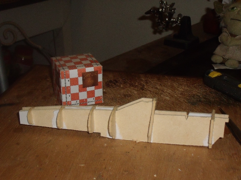

je recommence donc avec une sorte de prise d'air Qui vient se fixer sous le fuselage Et on continue pièce apres pièce, une au dessus, une en dessous jusqu'au bout (ça me rappelle quelque chose mais quoi?)
Et maintenant suspense, l'ossature va-t-elle rentré bien gentillement là ou elle doit entré... Roulements de Tambours..
Et non il m'a fallut poncé avec un papier grain très fin pendant bien une heure avant que l'ajustement soit au poil.
Tant pis j'ai commencer, je continue

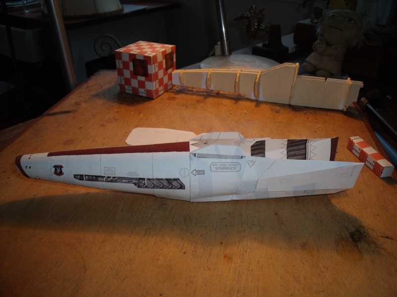

Re: Viper Mark II de Ninjato

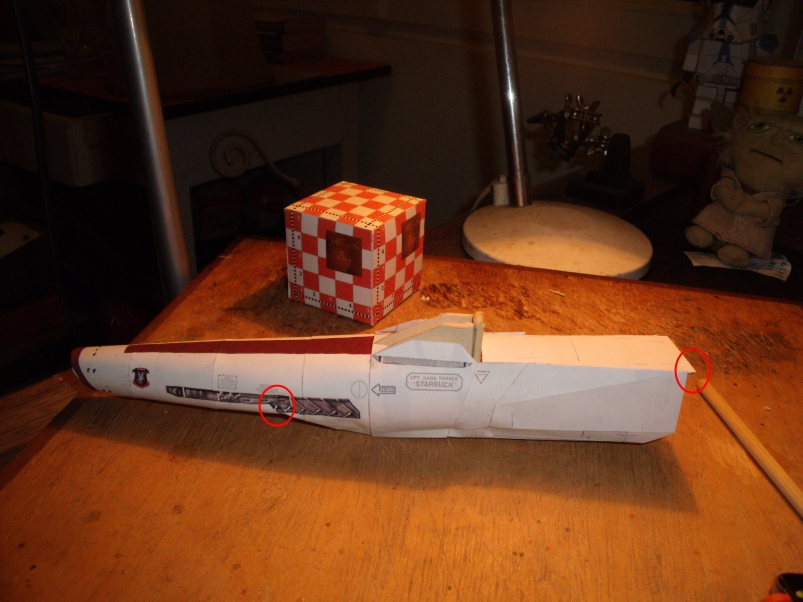

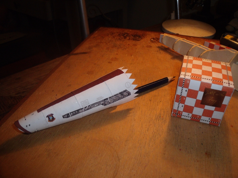

Pose de la partie au dessus de l'ossature.
Et là, c'est le drame. Je remarque deux défauts Le premier (cercle de gauche), semble venir du fait que j'ai du repousser un peu l'ossature pour coller la pièce précédente et qui a accrocher une dent. Cela donne ce pli assez disgracieux mais malheureusement je l'ai remarquer trop tard. Le deuxième (forcément le cercle de droite) est un décalage de 4 mm a droite du fuselage et de 2 mm sur la gauche. La cause n'est pas très clair mais je modifierait la pièce qui vient derrière et cela ne devrai pas se voir.
La pièce légèrement modifié mais pas encore collé Je vous laisse là pour aujourd'hui car les deux pièces qui viennent s'ajuster à la place des ciseaux m'ont l'air ardu et mes yeux sont fatigués.
La suite demain
La suite demain

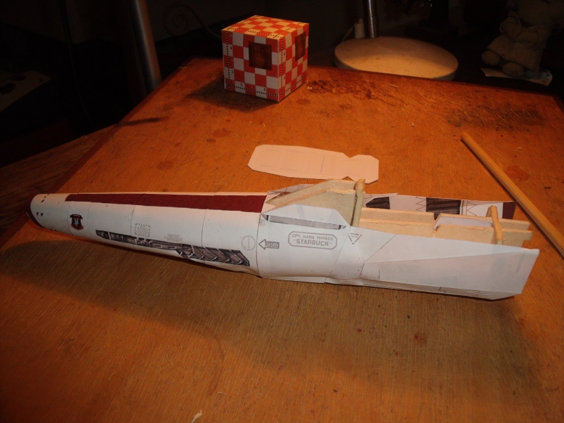

Bonsoir a tous
Je répond et je continue
Pour le suivit je n'avait pas pensé a regarder le nombre de vue. Alors merci à ceux qui suive.

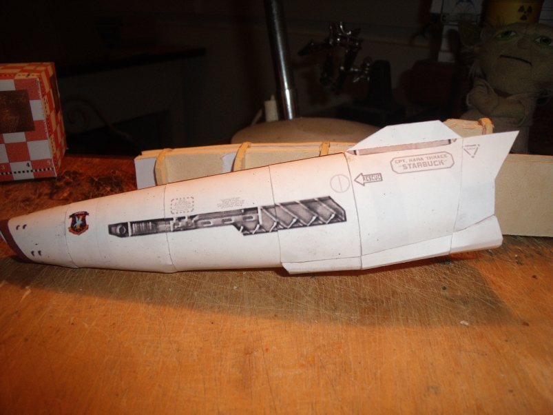

La suite donc, avec les fameuses pièce ardus ainsi que la pièce modifiée. Les pièces n'était finalement pas si difficile à former mais l'assemblage avec l'arrière de l'appareil a été plus dur. Jugez plutôt. Et l'assemblage avec le reste Viens ensuite la partie qui supportera le propulseur principale et la difficile constatation du décalage.
L'endroit ou pointe la flèche rouge aurait du être a l'endroit ou pointe la flèche verte. J'espère que cela ne nuira pas au placement du propulseur. Et en fin je ferme le fuselage avec le cockpit et miracle cette pièce se place parfaitement. D’ailleurs je parle de fuselage mais le fuselage c'est bien la partie central d'un appareil sans les ailles? Voili voilou, dans la foulée je vais me mettre au propulseur principal (ou central) et je mettrai les photos ce soir ou demain matin.
Bonne soirée mesdames et messieurs.
La notice dit bien d’insérer l'ossature dans la peau mais réflexion faite, je n'aurai pas du suivre la notice car le pli est vraiment irrécupérable. Mais avec la navette Discovery j'ai eu une mauvaise expérience du fait de ne pas avoir suivit la notice et une aille dit m..de a l'autre. Il va falloir que je potasse plus les notice avant de me mettre à la construction a l'avenir.buzuc a écrit :
Par contre c'est la notice qui dit d'insérer la structure dans la peau? C'est quand même plus facile de coller la peau sur la structure non?

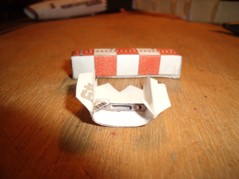

Bonsoir les gens
En plus ce n'est pas très loin de Nantes
On continue donc avec le propulseur central qui pou l'instant me donne du fil a retordre.
Les deux premières pièces séparées Et collé. Encors une fois j'ai eu un peu de mal a obtenir le même résultat que sur la notice. Le reste de la partie supérieur du propulseur Viens ensuite une pièce biscornus La coller a été laborieux puisque a l’intérieur les dents se chevauche un peu dans tous les sens et de plus le montage utilise a la fois des dents et des petites entailles comme dans les modèles sans colle. Et ces entailles on tendance à s’ouvrir et se fermé selon la tension qui s'exerce. Voila pour une partie du propulseur. Petit constat; il faut que je change d'appareil photo car celui-là me montre tous les défauts que je ne peut malheureusement récupérer.
J'aurais préféré rester dans l'ignorance quand a leurs existence.
Je vais peut être repasser à de l'argentique...
Je vais manger et je poursuit le montage. Les photos ce soir ou demain promis (ce soir je ne sort pas).
A+ tout le monde
Les filles de Mortagne j'aurais du y penserMichel cerfvoliste a écrit : "Et les filles de Mortagne"...
A+ tout le monde

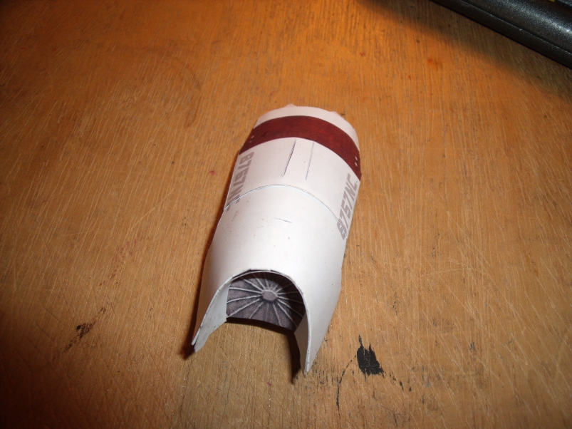

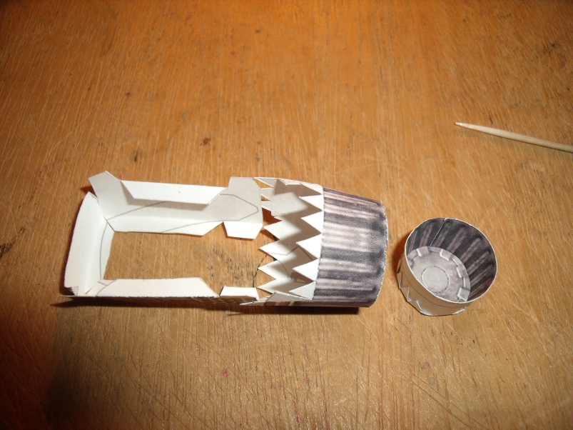

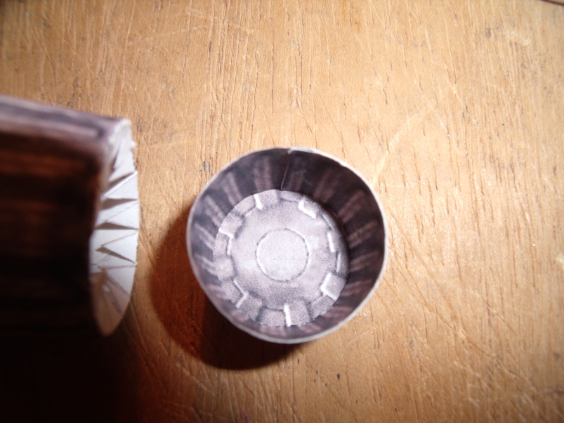

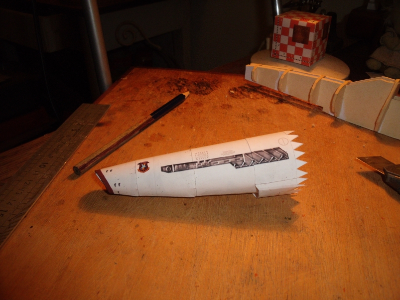

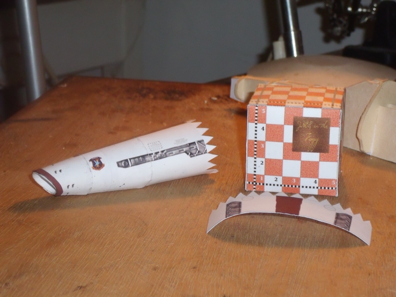

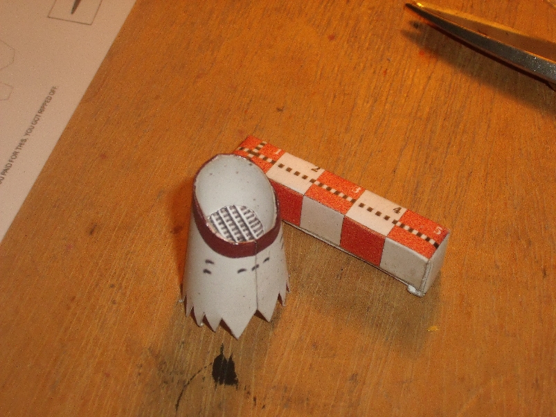

Bonjour au lève très tôt ou bonsoir au couche tard
Je poursuit avec la partie que je nommerais réacteur à défaut d'autre terme.
Les trois pièce qui le constitue La première pièce de ce type que je réussit parfaitement.
C'est la pièce intérieur du réacteur.
Le réacteur collé au reste du propulseur
Et maintenant l'épreuve renouveler de collé en même temps des dents sur trois plans différents et de faire rentré cinq dents dans des entailles.
J'y ai passer une demi heure sans résultat quand l'idée m'est venu de prier les dieux de Kobol
Et miracle tout c'est ajuster comme par magie. Sans doute pour punir mon peu de foi il y a un revers de la médaille : je n'ai pas collé.
Une vue de coté et de dessus Voila pour aujourd'hui. Je collerai cette pièce demain.
Bonne journée ou bonne nuit

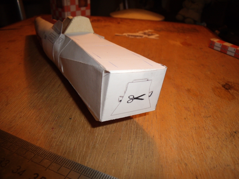

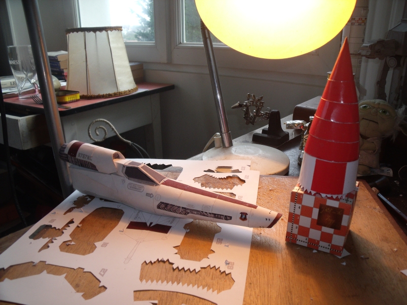

Pendant la nuit est apparus ceci (à droite du Viper).... Devinez ce que c'est...
- Messages : 10708
- A remercié : 10901 fois
- A été remercié : 2797 fois
La fusée TINTIN !
En grand modèle ....
Ce sera peut être le prochain film.
Bon dimanche, Michel

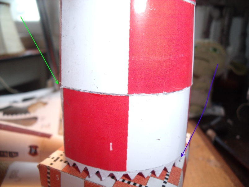

Oui c'est ça.Michel cerfvoliste a écrit :La fusée TINTIN !
D'ailleurs j'ai peu être fait du bord a bord sans faire exprès.
Vous allez me dire vous qui connaissez la technique.
Le truc c'est que normalement il y a des dents. Comme là ou il y a la flèche bleue. Mais j'ai été un peu trop enthousiaste sur le marquage et les dents ont lâchée. donc j'ai mis un renfort a l'arrière de la pièce et je les collé sur celle qui vient en dessous. ce qui donne ce qu'il y a sous la flèche verte.
Image : Alors c'est ça le bord a bord? Si c'est ça c'est plutôt facile. dommage que je n'ai pas su ça avant...
Ps : Michel cerfvolist tu a l’œil du lynx
- Messages : 10708
Quand je fais des collages bord à bord, c'est pour des petites pièces, je supprime les languettes et je pré-encolle les 2 parties à assembler, après 1 à 2 minutes de séchage, je remets un peu de colle sur une des 2 parties et je les mets en place, elles tiennent presque instantanément....
Pour les pièces plus importantes comme la fusée TINTIN, pour une liaison sans sur-épaisseur, 2 solutions, un double pli sur la languette, ou une bande de collage rapportée ....
J'espère que c'est assez compréhensible ?
