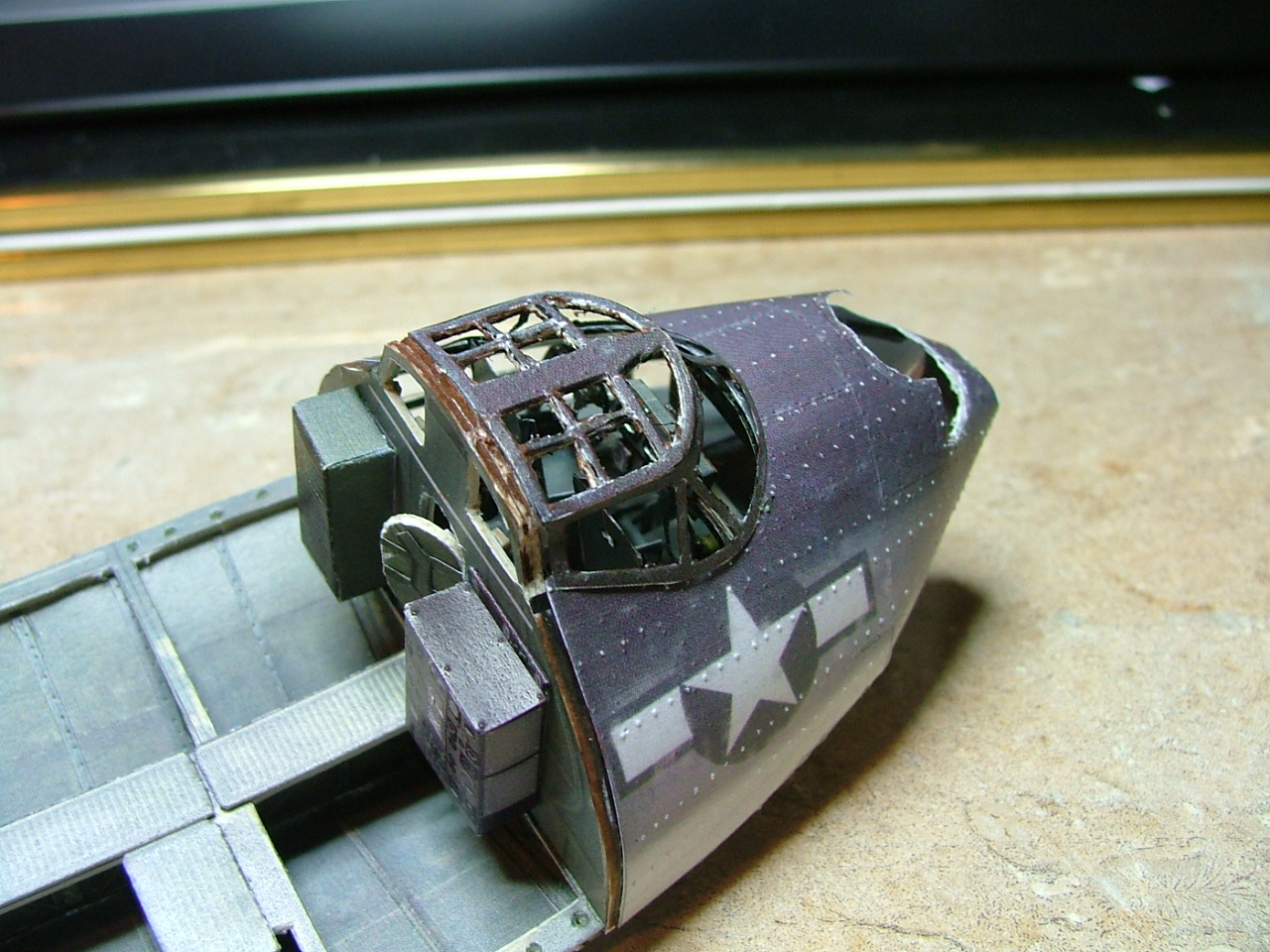

j'étais parti en me disant que j'allais faire les petits détails avant de refermer, mais mes doutes concernant la viabilité du projet me poussent à vérifier avant si la coque est faisable.
Du coup j'avance de façon un peu plus flagrante vu que je pose en ce moment des portions de carénage.
je suis verse carrément dans le scratch en prévision de l'aménagement intérieur.
Du coup, je ne sais plus trop ou je vais par moment, mais on verra bien... :roll:
je bosse avec le bouquin "walk around pby", les images du musée de l'air et celles disponibles sur le net, sans compté le guide de montage un peu sommaire.
Voila ou j'en suis :
Comme d'habitude, flash et mode macro réunis ne sont pas flatteurs. C'est imperfections qui sautent au yeux électroniques ne font pas frémir mes yeux biologiques. :D
Donc comme prévu, un coté "normal" et un coté "cutaway"
L'idée fait son chemin.
Si la réussite est au bout du projet, je pense à tous ces modèles si pleins de détails et dont les coques sont fermées autour...

Une bonne nouvelle : J'avançais avec prudence en passant les détails de l'intérieur car je n'étais pas certain de pouvoir fermer la coque comme il fallait.
Comme l'à annoncé Cockpit26, elle à une forme bien particulière.
La preuve, j'ai du opérer (ça va décidément devenir une spécialité on dirait), couper en deux la structure car j'avais tout aligné.
Et ben non, il y à un décrochage dessous... :roll: et ce n'est pas le seul... :roll:
Bref ! Scalpel !
Une nouvelle fois, comme c'est bien souvent le cas, les modes d'emplois de ces modèles manquent vraiment de clarté. Je comprend le découragement des passionnés moins patient ou moins aguerris.
Et hier, j'ai enfin terminé la partie la plus incertaine : l'arrière.
voila donc ce que ça donne :
Fermé (oui je sais, je dois encore découper la partie arrière qui se referme, elle descend en dessous de la ligne de coque, mais se sera fait en même temps que la pose de son revêtement inférieur) :
Ouvert :
Et déjà, je m’aperçois que vous ne pourrez prendre la mesure de tous les détails qui se trouve à l'intérieur et que j'ai déjà fait :P )
Bon, il me reste encore la partie qui sert de poste de travail du mécano et de jonction avec les ailes, mais ça devrait être une formalité.
De même pour rogner ce qui dépasse un peu dessous et poser le revêtement de la coque.
Ensuite, l'intérieur ! :happyjump:
Au programme, avec la pince à épiler : câbles, consoles, siège, lit, cuisine... bref, le poids du modèle devrait tripler.
Par contre, ça ne rendra surement pas grand chose à la photo, même en macro j'en ai peur. :wink:
A bientôt :)
