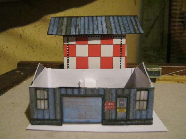

mais trouvant les couleurs de ce bâtiment trop bleue sans compter que l'implantation des portes ne correspondait pas à mes besoins (ce bâtiment est destiné à figurer sur mon réseau de train miniature), j'ai réalisé de nouvelles planches.
Quelques étapes du montage :
Metal Shed Clever Model modifiée

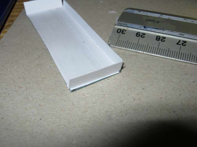

Suite
Reste à retirer l'appareil posé sur le côté et qui devait aller sur le toit
, à ajouter à la toiture les écrans intérieurs qui permettront d'installer un éclairage sans que la lumière ne filtre de façon intempestive, poser un escalier devant la porte et ajouter une petite annexe sur le côté.

Re: Metal Shed Clever Model modifiée
Le groupe clim, tu pourrais peut être le réduire seulement ?
Et pour opacifier les murs, tu le fait avec du carton, une peinture ou tu peux orienter le faisceau de la lumière ?
francois s
- Messages : 78
- Enregistré le : sam. mai 07, 2011 1:36 am
- A été remercié : 13 fois
Le problème c'est que ce n'est pas un groupe de climatisation, mais une "cheminée" probablement avec un filtre qui devait être sur le toit. C'est déjà corrigé et remis à sa place.
Par contre, il y a un second dispositif plus petit dans le kit qui devrait devenir un groupe clim acceptable.
Pour ce qui est des murs, la réponse est les deux mon capitaine.
Les murs sont systématiquement doublés car toute tentative d'opacifier, que ce soit au marqueur noir ou à la peinture sur une seule épaisseur de carton produit une véritable catastrophe.
C'est l'épaisseur de carton posée à l'intérieur qui est opacifiée (soit directement à l'impression mais ce n'est pas économique ni fiable à 100%, soit plus généralement au marqueur noir, les coins récalcitrants étant traité à la peinture Humbrol plutôt épaisse)
Les fenêtres sont ensuite posée et celles qui doivent être occultées sont à leur tour noircies
Le plus gros boulot sur ce point étant d'adapter la toiture pour qu'elle ne laisse filtrer aucune lumière tout en étant amovible pour pouvoir accéder à l'ampoule si nécessaire.

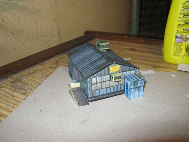

Suite de la construction
Retrait de l'appendice placé par erreur sur le côté et mise en place d'un petit baraquement en tôle (celui prévu par Clever) Le toit à reçu les écrans noirs qui permettront, d'une part de bloquer la toiture pour quelle ne tombe pas et d'autre part de filtre la lumière. Le modèle à reçu une rampe permettant d'accéder à la porte (j'ai encore trop de problèmes avec les escaliers à cette échelle)
