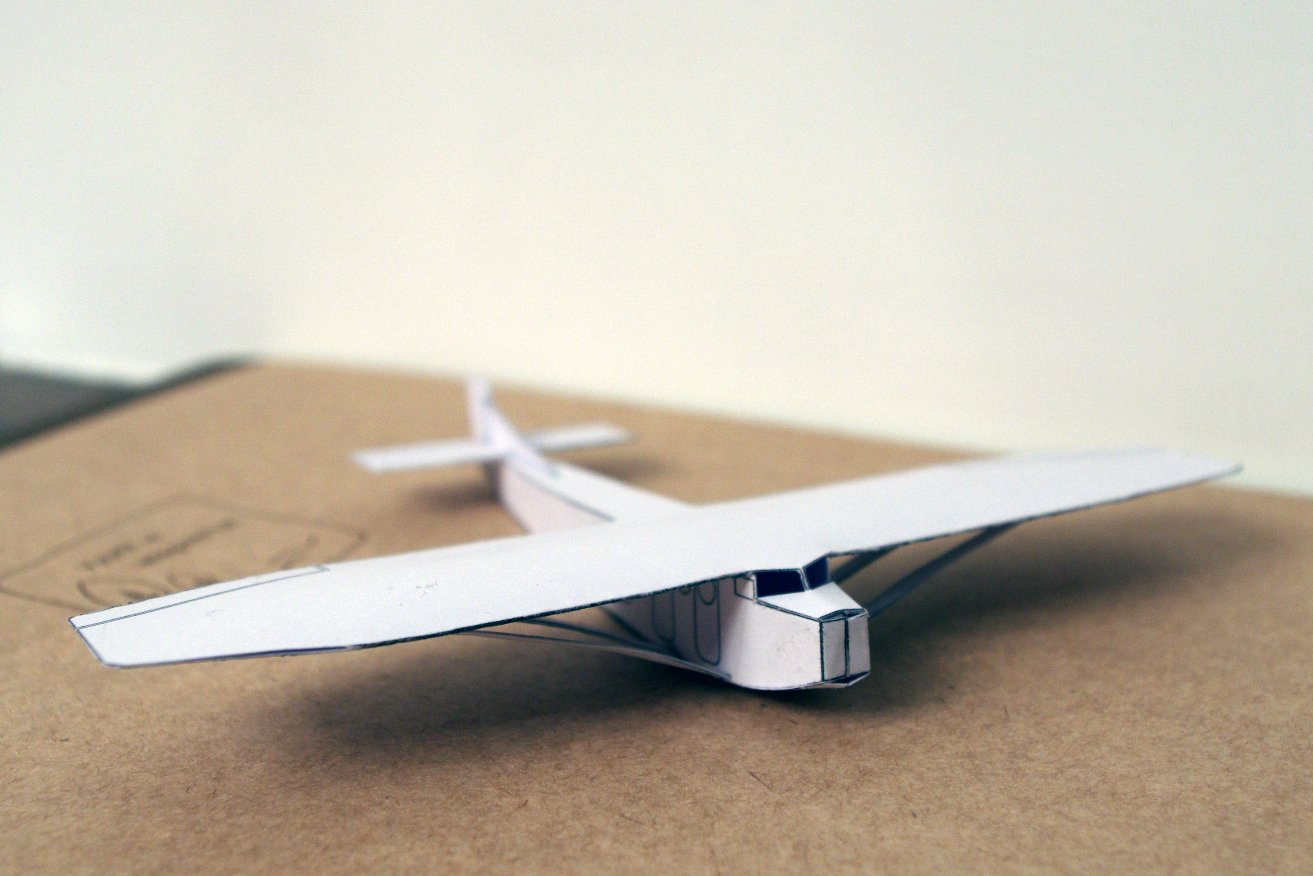

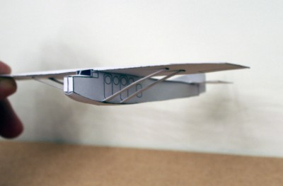

Bonjour
je crée en ce moment le Farman 190 avion de transport fiable et robuste des années trentes .
Pour en savoir plus sur son histoire un site internet de grande qualité dresse la listes des versions construites ainsi qu'un historique par appareil produit !! Démarche à saluer car plutôt rare pour ce type d'aéroplane. Je salut au passage l'auteur de ce site Michel Barriere, http://www.crezan.net/pag_avi/f190a.html
Voici les premiere vues de l'appareil: Pour crée une maquette j'utilise un plan Trois vues (coté, face, vue supérieur) parfois plus;
puis vient le dessin à main levé style croquis/brouillon des pieces à dessiner ainsi que du"déplié" entendez par là la maniere dons les pieces seront dessinées pour simplifier le collage montage et respecter au plus prés les formes et l'esprit de l'avion .
Puis dessins des piece avec AI.
Puis premiere impression, collage montage ,different réglages et corrections des erreurs sur l'ordi, enfin dernier proto avant "coloriage"(le plus long) de la livrée de l'aeronef( toujours avec AI), j'hesite à utilisé Photoshop principalement pour la perte de qualité dû au passage de vecteur à pixel.
à bientôt pour la suite.

Ce projet à l'air bigrement intéressant !
Je procède de la même manière que toi pour la création de modèles.
Si le modèle comporte des textures simples, je préfère rester sur Illustrator pour la mise en couleur. Mais, si cette mise en couleur est plus complexe avec des effets de matière un peu sophistiqués, Photoshop devient indispensable. Illustrator devient trop lent et un peu lourd à manipuler. Cette transition entraîne évidement une perte : la taille du modèle doit être définitivement fixée car il n'est plus question d'agrandir ou de réduire sous photophop sous peine de perte de qualité. On perd un des avantages du vectoriel.
Sinon, pour des formes un peu plus complexes (avec des emboitements, des arrondis...), je fais au moins une partie des pièce sous sketchup que je déplie ensuite. Sinon, ce serait trop compliqué avec illustrator.

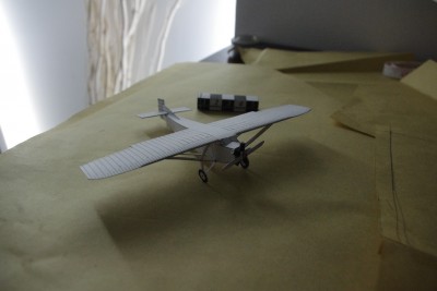

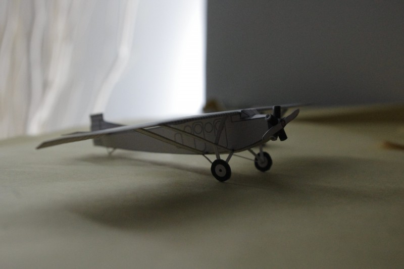

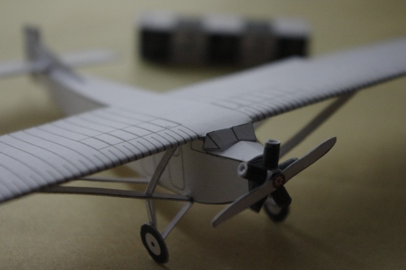

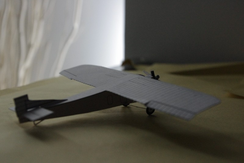

Bonjour à tous
Aujourd'hui un nouveau prototype est fini, grace au plan fourni par Michel le dessin des formes est juste, reste à repenser la construction de certaine piece pour en facilité le montage et la solidité, notament le train et l'aile.
voici les photos du second proto, certaines pieces sont absentes, les roues sont plates,et le groupe moteur est trés simplifié, l'avion est au 1/100 Désolé pour les photos un peu sombre... je ferais mieux la prochaine fois.

Belle ébauche !
Vivement le modèle final !

Ce petit Farman est très joli. J'aurais presque envie de le réduire encore !
