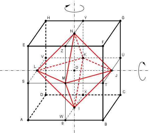

J'ai posté sur ce forum un certain nombre de puzzles de cubes, par exemple ici. En partant de l'idée que les solides de Platon ont un solide dual, on peut construire l'image en perspective d'un octaèdre inscrit dans un cube. Je souhaiterais créer un puzzle d'un cube contenant un octaèdre et d'autres pièces pour le compléter.
On retrouve des problèmes de mathématiques concernant cette figure (elle provient d'un forum de mathématique, mais elle n'est pas complexe à reproduire). En général, on demande de calculer la part de l'occupation de l'octaèdre, ou la taille des arêtes par rapport au coté du cube.
En fait, je souhaiterais créer des polyèdres pour compléter l'octaèdre. Et je n'y arrive pas, je n'arrive pas à me figurer ce que seraient ces polyèdres. J'ai la vague idée qu'il doit être possible de faire des tétraèdres, mais je n'y arrive pas.
Y aurait-il un féru de géométrie sur le forum pour me donner un coup de main ? Ou peut-être pour retrouver quelqu'un qui se soit déjà intéressé au problème ? J'ai fouillé, mais comme je le dis, je n'ai pas trouvé de page qui traite de ce problème.

Petite réponse rapide, en espérant que cela aidera :
en gros si je comprends bien, tu veux remplir l'espace extérieur à l'octaèdre et compris dans le cube. Il te faut donc 8 pièces identiques qui correspondent à des cubes de coté 1/2 grand cube, dont on a enlevé un sommet en coupant 3 faces par la diagonale.
Le patron d'une telle forme comprendrait donc 7 faces dont 3 carrés (de coté égal à un demi coté de grand cube) 3 triangles rectangles isocèles et 1 triangle équilatéral (dont le coté correspond à la diagonale d'un carré ou encore à la longueur d'une arete de ton octaedre de départ). J'espère que je suis clair, sinon il faudra que je fasse un schéma...

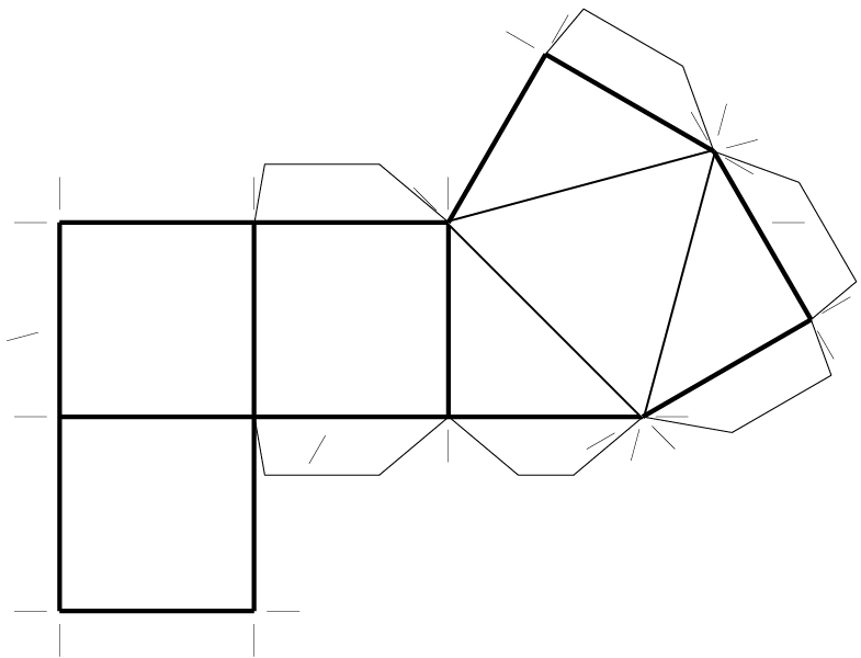

Voilà le résultat des opérations:
Il y a trois fichiers dans le zip:
- Le pdo extrait de pepakura 4
- Le fichier 3D de base en .obj
- Le fichier export en vectoriel du dépliage en .svg

Bonjour,buzuc a écrit : mar. janv. 22, 2019 6:42 pm Voilà le résultat des opérations :[...°
[*]Le fichier export en vectoriel du dépliage en .svg[/list]
Je ne comprenais pas ce qu'était votre patron. Finalement, je l'ai imprimé et je l'ai découpé, et là j'ai compris : c'est le patron de la pièce dessinée en 3D, soit une des quatre pièces nécessaires pour compléter l'octaèdre. En fait, si j'ai buggé, c'est que je cherchais à dessiner la moitié de votre pièce. Du coup, j'ai modifié le dessin pour obtenir le dessin d'un des 8 coins qui complètent l'octaèdre inclus dans un cube.
Je ferai un post prochainement. J'ai imprimé un cube de 60 mm de côté, soit à peu près le plus grand cube que l'on puisse faire dans une page A4. J'ai imprimé l'octaèdre qui s'inclue dans ce cube. Le calcul donnait un octaèdre de 42,426 de côté mais j'ai pris de la marge, j'ai fait 42. J'ai imprimé les pièces, et c'est un peu à l'étroit. Il faut donc que j'ajuste.
Mais surtout, j'aimerais bien diviser cette pièce en pièces plus petites, et de préférence des tétraèdres...

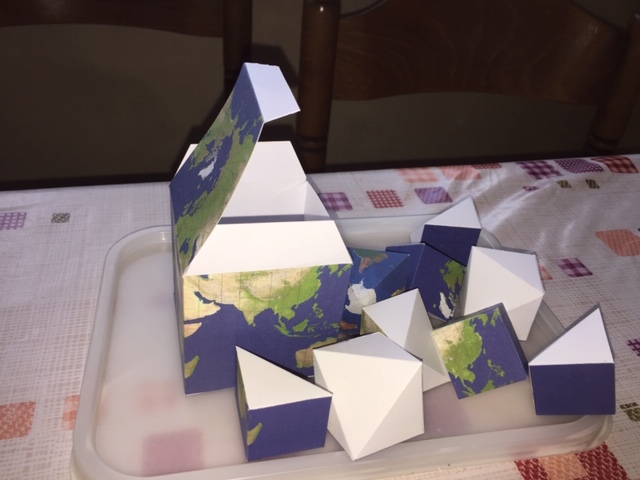

Deux photos pour mieux se représenter les choses. Le cube décoré ou HexaTerre, l'OctaTerre, et les huit cubes tronqués pour compléter l'octaèdre.
Les cubes tronqués peuvent se diviser en quatre tétraèdres, et chaque tétraèdre peut se diviser également. Un morceau du cube reconstitué, et des pièces à ajouter.

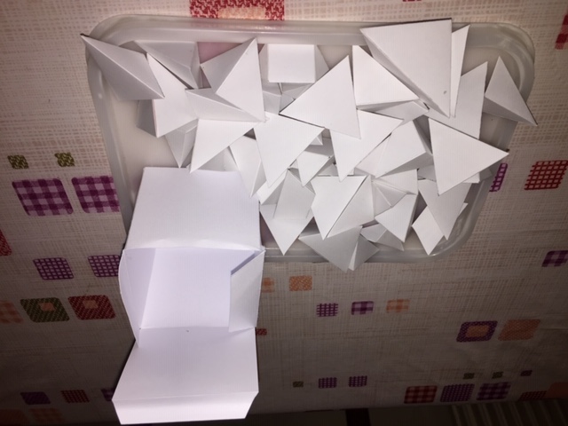

Deux photos pour montrer comment on peut diviser les pièces. L'octaèdre est ici divisé en 4 tétraèdres. Pour composer les coins, il y a les tétraèdres réguliers, et des tétraèdres irréguliers. On peut diviser les tétraèdres irréguliers en deux pentaèdres. Et les tétraèdres irréguliers peuvent se diviser en deux tétraèdres. Au total, cinq types de pièces.
Toutes les pièces ne sont pas divisées. Donc au total, il y a une quarantaine de morceaux à faire entrer dans le cube.
Et ça fait la deuxième fois que mes photos se retrouvent à l'envers. Et je ne sais pas pourquoi. J'ai même tenté de les retourner avant de les transférer, et ça fait pareil. Mystère...
