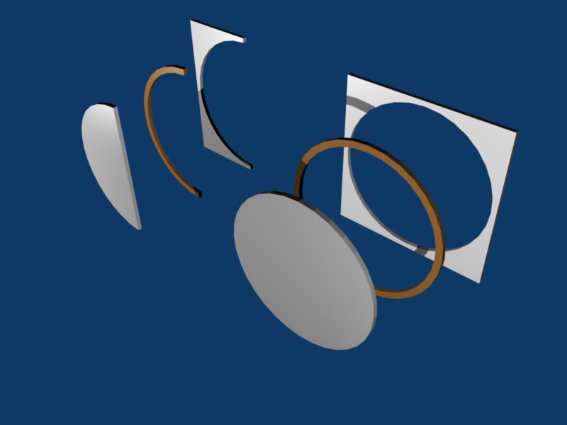

Quelque chose comme ça? En bois :
Découpe à la scie sauteuse. A gauche en sections et à droite d'un seul tenant. Le problème c'est qu'il te reste des grosses chutes de bois après mais tu peux toujours les redécouper.
Ca dépend aussi si tu veux du costaud ou non... A mon avis c'est quand même la meilleure solution pour du durable avec une bonne épaisseur de bois (au moins 30 mm).
Qu'en penses-tu?
Qu'en penses-tu?
