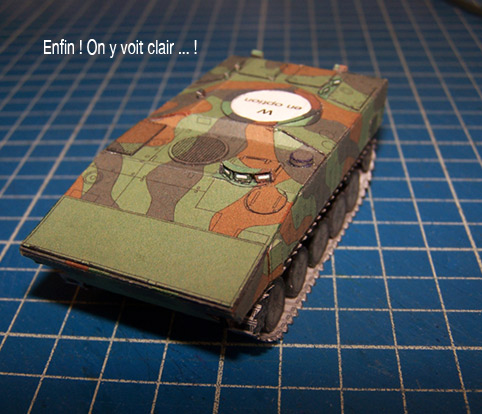

J'ai été un peu stoppé dans mon élan pour une bête question : les épiscopes.
Je les voulais fidèles, mais pas non plus y passer mes soirées...
Alors après avoir essayé la méthode 'classique' : je découpe - je plie - je colle, je me suis rendu compte de 3 choses :
1 - j'ai plein de doigts. :cry:
2 - mais beaucoup trop gros. :cry: :cry:
3 - surtout pour découper-plier-coller 10 épiscopes microscopiques. :cry: :cry: :cry:
Donc, voici la manip que j'ai - fort modestement - mis au point.
1 - tu découpe une tige en carte d'1 mil d'épaisseur, 2,5 mil de large.
2 - tu coupe le bout de la tige en biseau à 45°
3 - tu découpe l'épiscope et tu colle le bout de la tige au dos, juste derrière la partie vitrée. Le biseau vers le haut.
4 - au bout de 30' (faut que le collage soit solide), tu rabat les côtés et tu les colle
5 - encore 30', puis tu rabat les parties arrière de l'épiscope, dont celle qui est en biseau, et tu les colle.
6 - avec ta plus fine lame, tu coupe la tige au ras de l'épiscope.
C'est fini. Terminé. Suivant. En tout même pas 5 min par épiscope.
C'est la tige qui change tout : tu as à la fois un support rigide, suffisamment grand pour être manipulé aisément, qui sert de 'moule' interne pour y coller les différentes parties de l'épiscope. Et qu'on coupe à la fin, ni vu ni connu.
Et maintenant - sans supplément de prix - voici la même manip en photos avec des couleurs :
J'en ai profité pour installer le raccord semi-circulaire de l'embase de la tourelle avec la pente du toit :
Tu vois, ça va pas bien vite, mais ça avance... ça avance...
