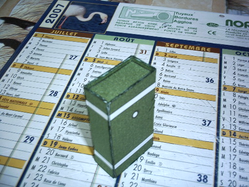

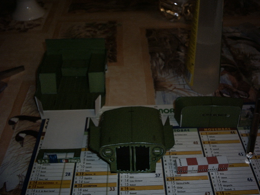

voila le montage de la jeep SAS
n'esiter pas a poser des questions 8)
ne pas coller le dessous tout de suite, faire d'abords les pieces suivantes
caisse
tableau de bord
capot et calandre
verifier de temps en temps l'ajustement du chassis

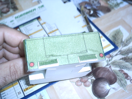

Message par dark vador »
haaaaaaaa
surtout pas faire comme moi
NE PAS COLLER TOUT DE SUITE LES DEUX PLAQUES ARRIERES EN SEMBLE SINON FAUT DECOLLER POUR METTRE LES PARECHOCS ARRIERES :? :? :? :? :? :? :? :?
:cry: :cry: :cry: :cry:
dark vador
Messages : 984
A remercié : 30 fois
A été remercié : 18 fois
voila mon erreur :? :? :?

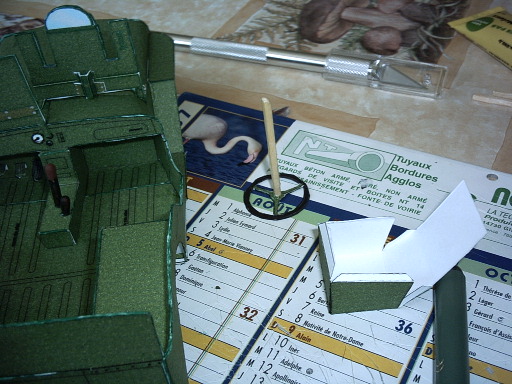

il faut aussi rectifier un peut la caisse de fond, trop lonque de 3mm
montage du tableau de bord
Messages : 10699
A remercié : 10857 fois
Bonsoir,
Tu as vraiment raison, l'ordre de collage est très important ! j'ai remarqué, qu'en commençant par les plus petites pièces, surtout au milieu de montage, il est plus facile de les coller, après, pour les incorporer dans un ensemble c'est plus difficile.
Bon courage, Michel

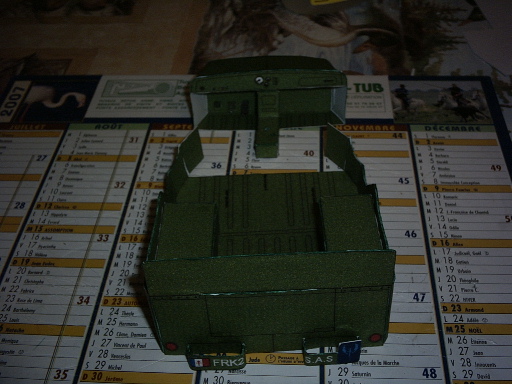

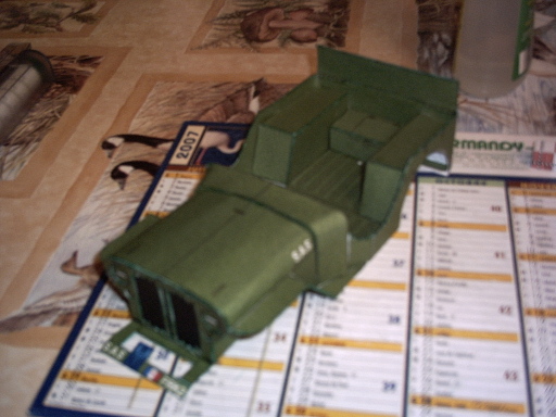

la suite de la coque
verifier l'ajustement de chaques pieces avant collage
le capot et la callandre

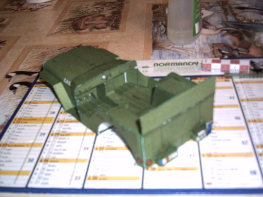

tableau de bord a collerd'abord sur le capot avant le chassis
voila assemblé la coque

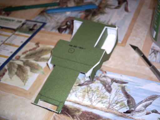

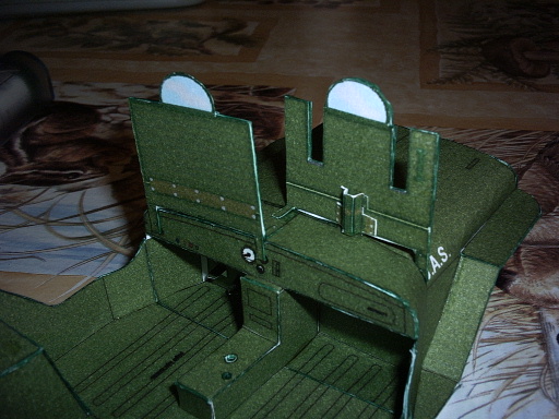

les blindages et le support AV de la Vickers
les barres de renfort d'ailes (prevoir une colle rapide et forte) 8)

le radiateur n'est pas bien placé,, il faudrai le reculer de 5mm, donc creer une sorte be boite derriere la calandre, je le ferai pour l'ambullance :?

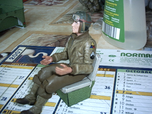

le volant, les leviers et les pedales
ATENTION: ne pas placer le volantdans le trou de la caisse mais en biais entre la pedale d'embrayage et de frein c'est mieux (et on peut enfin mettre un chauffeur :D :D :D )

le siege et son essayeur :D :D :D :D :D

le siege en place

c'est un tankiste américain qui s'apprête à voler une jeep à l'armée anglaise :D :D
dark vador
Messages : 984
:P :P :P
c'est une SAS française :P :P :P :P :P
nan mais (cocoricooooooooooooooooooooooooooooooooooooooo
:D :D :D :D :D
georges
Messages : 1060
Message par georges »
les français servaient dans les sas anglais, même si ils étaient en unités constituées....
la tenue était celle de l'armée anglaise, la seule différence était la mention france sur la manche...
