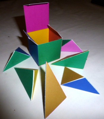

Un cube peut se diviser en six tétraèdres. Vous trouverez facilement des patrons de ces tétraèdres à télécharger. Je propose un modèle original :
-les faces des tétraèdres sont colorées ;
-j'ai fabriqué une boîte cubique aux faces colorées également ; cette boîte est imprimée recto et verso ;
-le but du jeu est donc de faire entrer les six tétraèdres dans la boîte.
Une photo vaut mieux qu'un long discours :
Il faut faire entrer les six tétraèdres dans la boîte...

À noter que la feuille contenant la boîte permet en fait de réaliser deux boîtes. Il est donc possible de faire deux puzzles, ou bien de coupler ce puzzle avec les autres puzzles de cubes que j'ai postés :
Trois puzzles de cube en six pièces
Deux puzzles de cube en dix pièces
La réalisation ne pose pas de problèmes particuliers : marquer les plis, découper, plier et coller. Il n'y a pas de traits de séparation des faces, les repères de pliage et de découpe sont situés à l'extérieur du tracé. Autant que faire se peut, j'ai aligné les pièces pour diminuer les mouvements de règles lors du marquage des plis et de la découpe.
Une fois le pliage réalisé, il vous restera à résoudre le puzzle ;-)

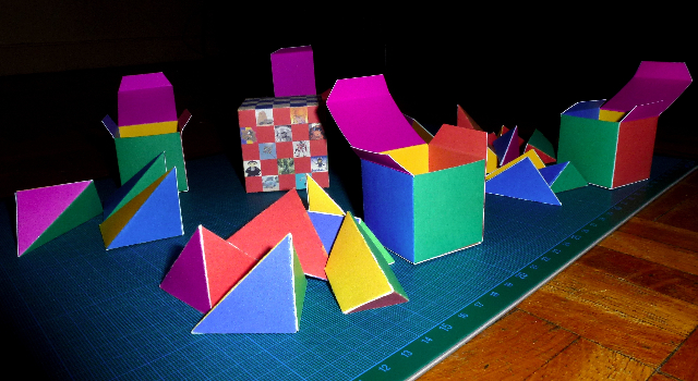

Petit à petit, je construis des déclinaisons de ces puzzles de cube :
-en trois pièces,
-en six tétraèdres,
-en cinq tétraèdres dont un divisé en deux pièces, soit 6 pièces,
-en divisant quatre des cinq tétraèdres en deux, on obtient un puzzle en 10 pièces,
-en 6 pyramides.
En reprenant les mêmes formes, au lieu de colorer les faces, je fais des modèles spécial Saint-Valentin avec des cœurs.
Et dernière nouveauté, je les fais en trois tailles, 38 mm, 26 mm, et 18 mm. Soit 30 modèles différents au total...
Si je trouve l'outil, je rassemblerai en un seul fichier pdf les trente modèles.
Voici une photo de cinq modèles (on ne les voit pas tous) en 38 mm avec des faces colorées.
Au milieu, un cube repère, d'ailleurs décoré de quelques avatars de membres du forum. Et pendant que j'y pense, j'avais également fait un puzzle du cube repère ;-)
