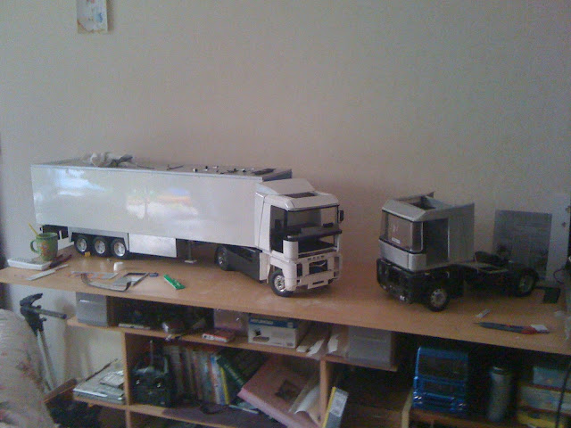

Voici l'évolution de la cabine ;

Bonjour ,

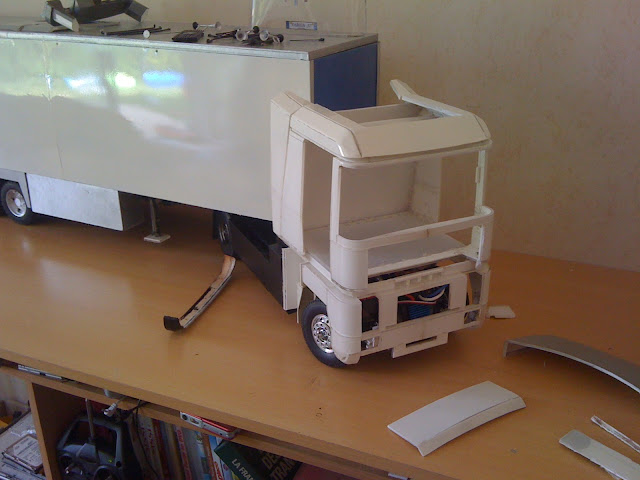

Le haut de cabine , je rattrape en meme temps une erreur de conception , les cotés du haut sont inclinés , c'est donc ce que je fait .

Suite du toit ,
Je regrette de ne pas avoir coupé ma pièce celle avec la pomme dans l'autre sens , et qu'elle ne soit pas centré car je l'aurai vraiment laissé cette pomme , moi qui aimme que Apple
Bon voilà , bien avancé , on voient les arrêtes mais ce n'ai que de l'intérieur voyant d'abord la première couche de plexi , sinon c'est rond et poli , je ne soude pas seulement par point qui me sert a positionner les pièces , je les soude jusqu'à transpercer puis je rebouche et je lisse au fer .

Et voilà fin de coupe de plastique pour cette cabine , les dernières pièces viennent d'être coupé et assemblé , arrondi au dremel suivit d'un coup de râpe et ponçage pour affiner l'arrondi .
Reste les ouvrants ( portes , trappe ) puis polissage complet et passage en peinture .
