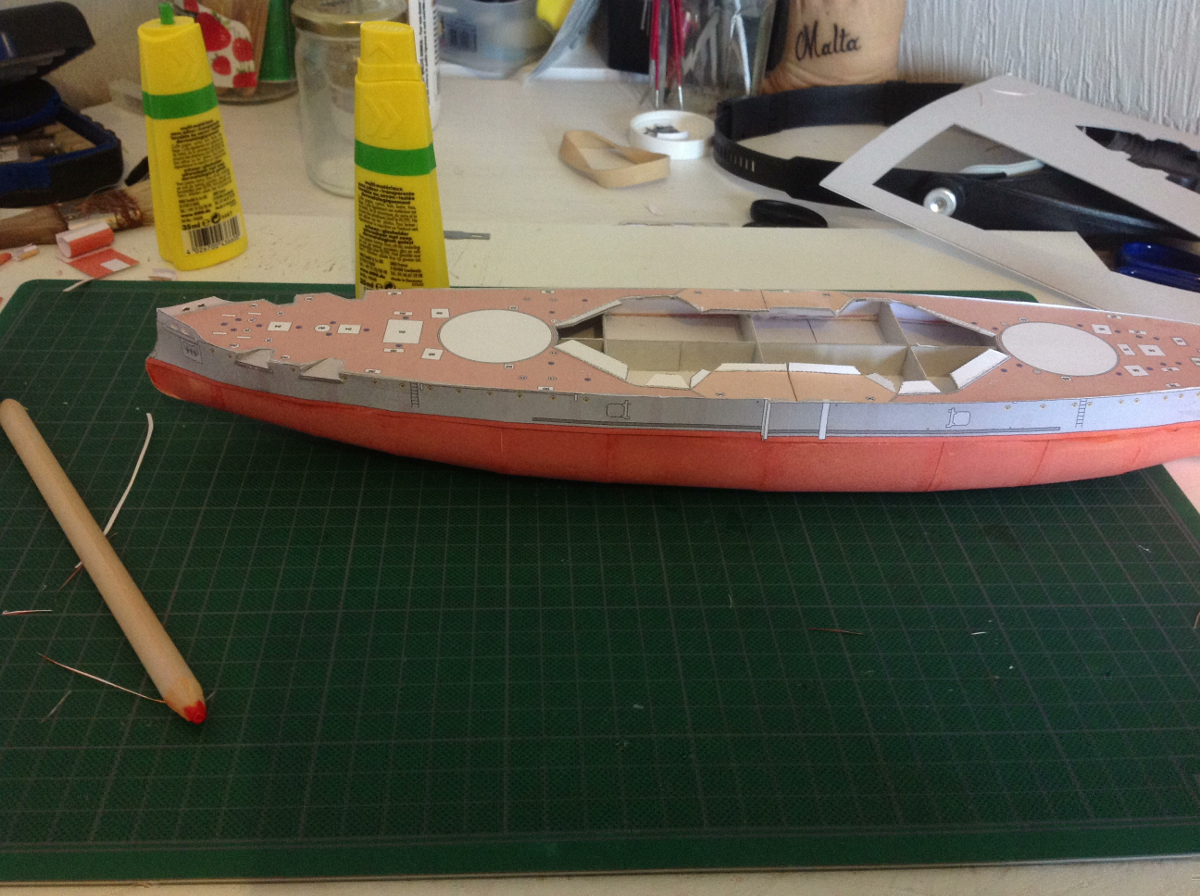

USS OREGON DE DIGITAL NAVY
j'apprends de mes erreurs
j'ai pris du papier trop fin pour la coque la colle créez une bande légèrement plus foncée a la jonction de deux bandes

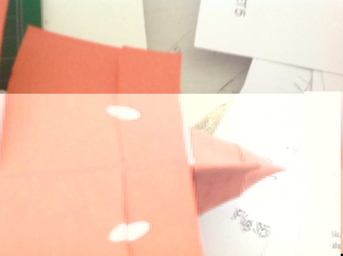

Re: USS OREGON DE DIGITAL NAVY
j'ai dû recommencer une fois la coque, en terminant j'avais un écart
j'ai donc imprimé la bande centrale à 107% pour régler le problème
mon premier essai pour la coque j'ai utilisé du 160gr
puis pour le modele photographié du 80gr
j'aurai du rester sur du 160gr
la colle me semble bien mais pour le pont j'ai pris de la colle supergel , le pont étant doublé de carton de 1mm la surface n'était pas parfaitement plane la uhu verte ne convenait pas
si vous utilisez d'autres colles dites-moi

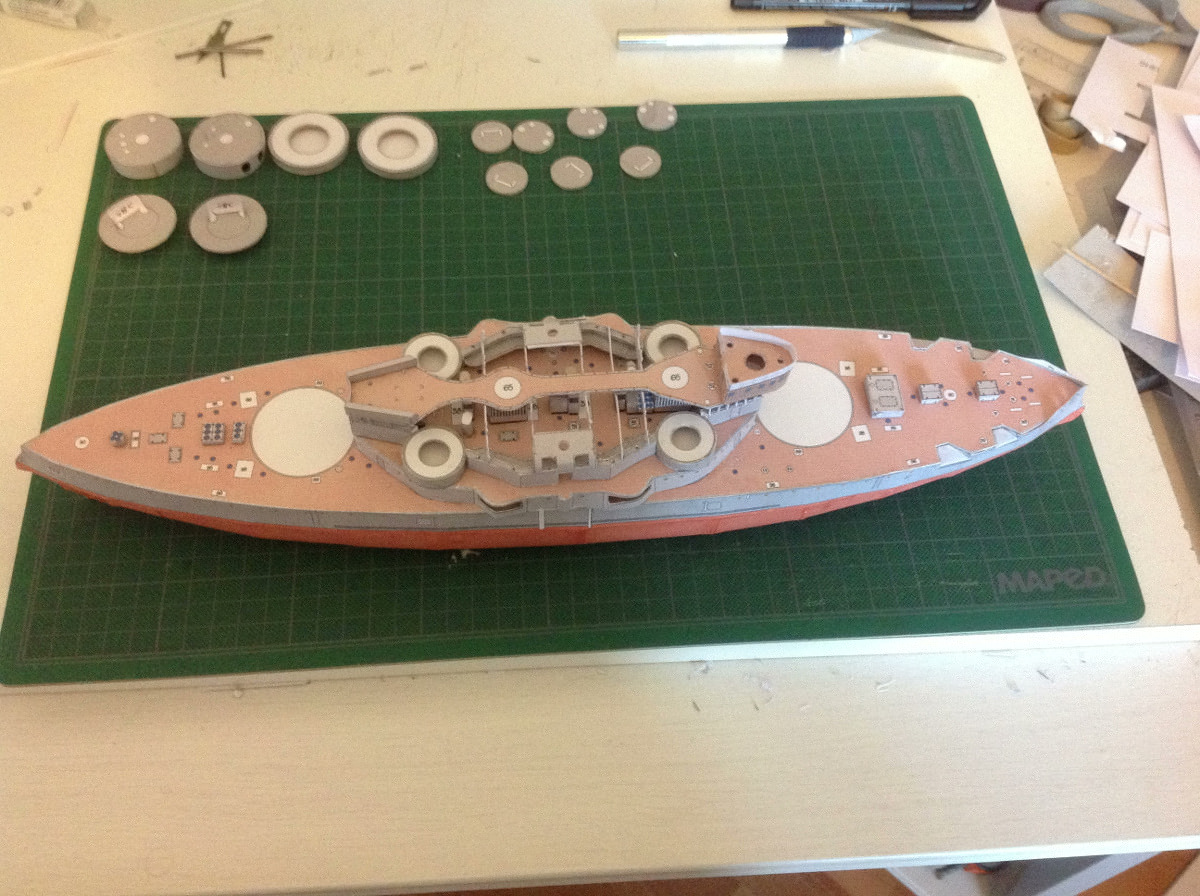

pour les plats-borts j'aurais du coupé à l'intérieur du trait parce que orange sur orange un léger trait noir se voit beaucoup

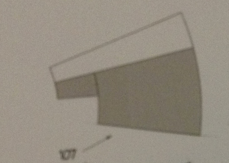

j'ai commencé les tourelles mais j'ai un problème avec les canons
pas compris comment les faire ?
va falloir réfléchir
il faut l'enrouler sur lui même en partant de la partie droite en haut
- Messages : 12
- Enregistré le : lun. juil. 29, 2013 1:00 pm
- A été remercié : 9 fois
j'avais essayé cela mais avec du papier trop épais
il faut prendre du papier très fin pour réussir un "enroulement" parfait
